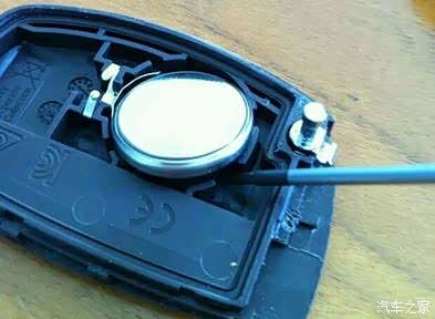

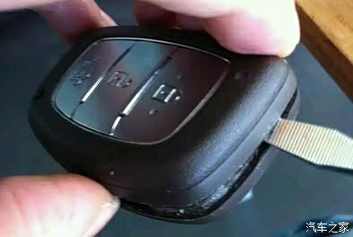

这是网上借的图片,就是从这里翘,要稍微用点力,放心不会翘坏,朗动钥匙的质量还是不错的,除非你暴力翘。对了图中的螺丝刀偏大,要用小一些的,大了会把钥匙壳翘毛(刺)

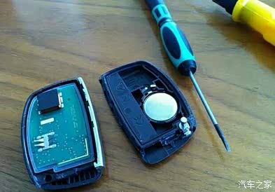

借的图片,翘开就是这样,左边的要轻拿轻放,别把里面的电子元件搞坏了,

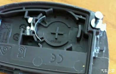

把电池轻轻一翘就拿掉了,记得分清正负极。
正极朝下,那个半圆的铁片是卡电池 防止松动的。

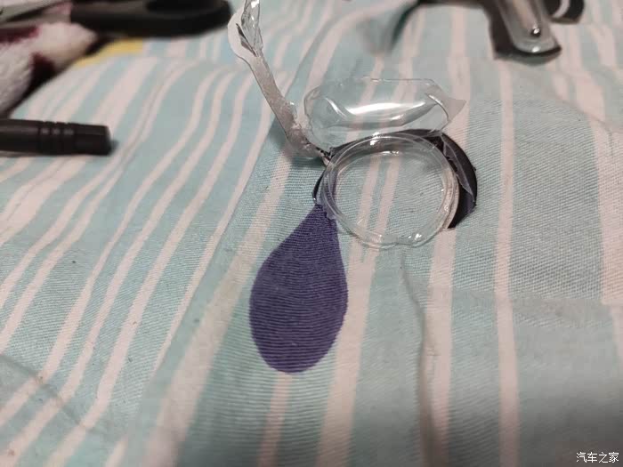

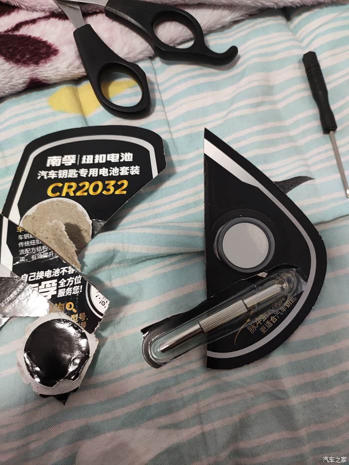

这某孚包装真扎实,极力推荐,虽然不便宜。
包子很严实,手撕都撕不开,用上了剪刀(也可能是我力气小

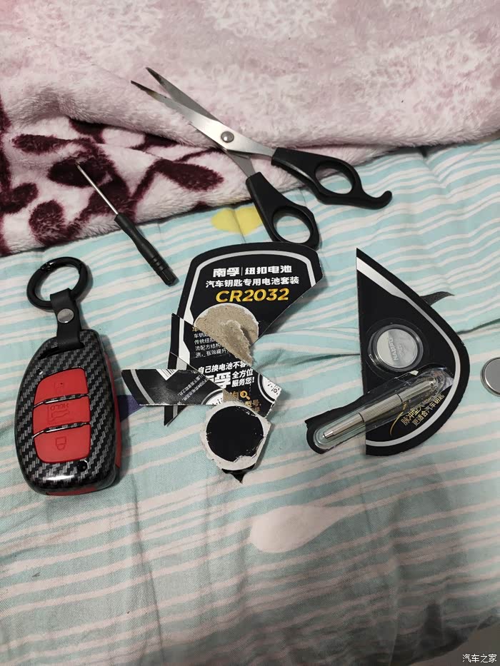

另外我的钥匙套怎么样,哈哈,有人说太俗了,我觉得这碳纤维挺好看。以前是皮的看腻了。
)另外我的钥匙套怎么样,哈哈,有人说太俗了,我觉得这碳纤维挺好看。以前是皮的看腻了。

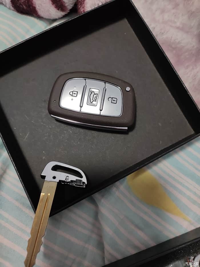

裸体钥匙
