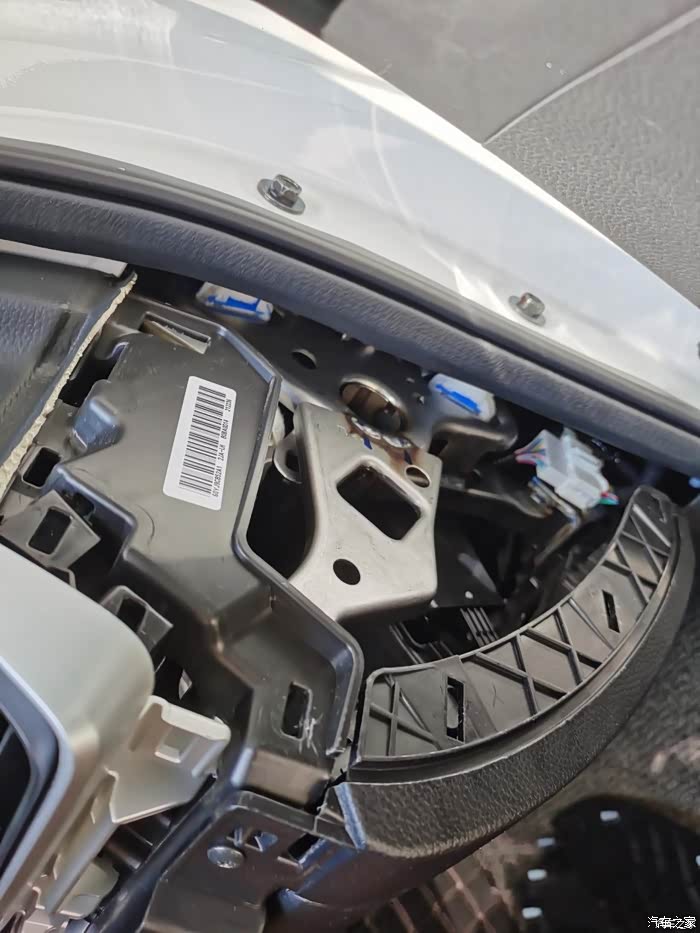

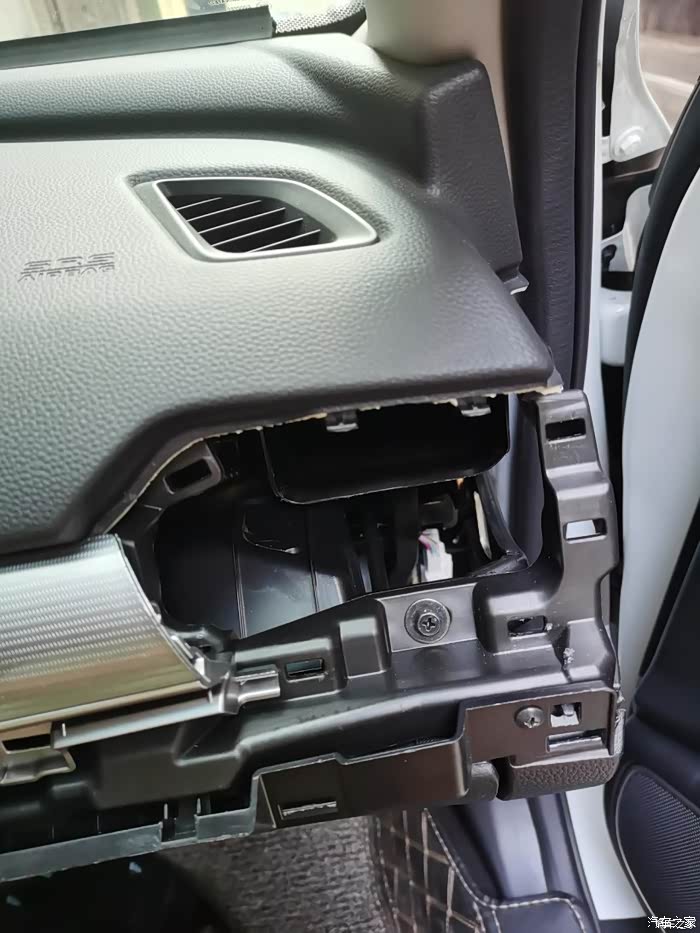

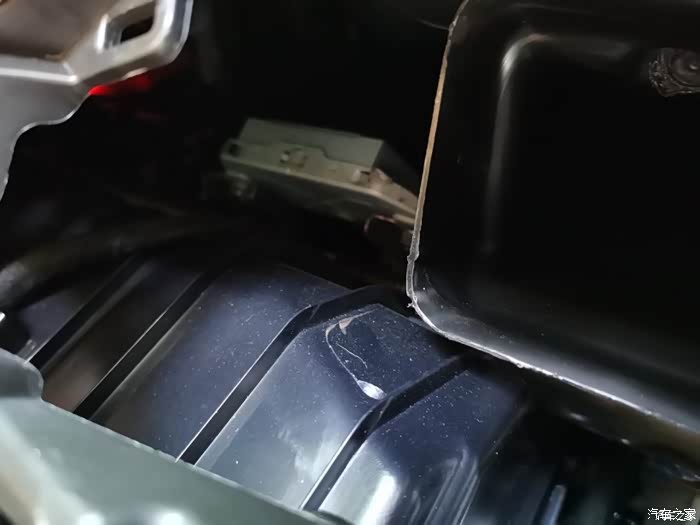

1,打开附加侧盖

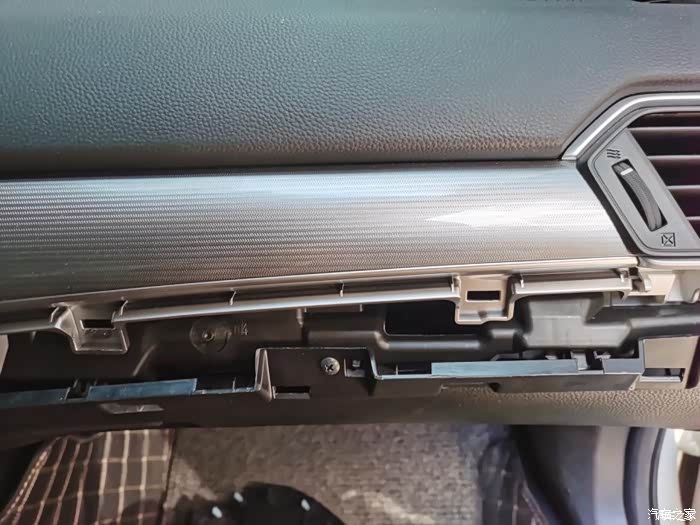

2,拉出装饰盖
3,拔出空调导风口
4,里面那个模块就是主动降噪模块

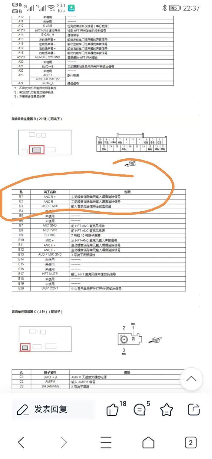

5,主动降噪电位器接线定义图(感谢车友174792283 线路定义图)
6

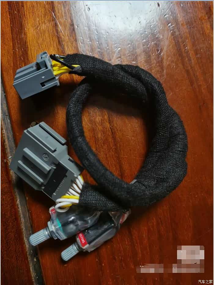

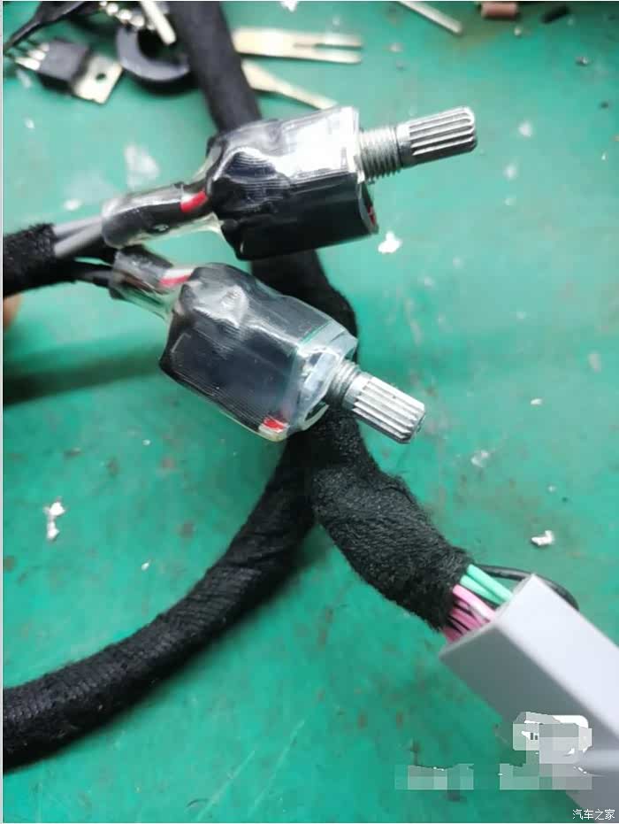

6,自己手工制作灵敏度调节线材,经测试,一切正常
买车之前,就有关注十代雅阁的主动降噪,后来看到说改装音响会影响主动降噪,很多人说拔了也一样,不过我感觉还是有一点用的,起码人家花了钱去研究出来的,能保留肯定保留,除非无法保留就只能拔出主动降噪,由于我开车也是必须听歌的那种人,所以车到了后第一件事就是改装音响,果然,换了喇叭,加了重低音炮后,发动机自启动时就出现嗡嗡声,在百度,懂车帝,汽车之家等各网站寻找解决方法都没有找到真正解决这个增加低音炮能保留主动降噪的方法,经过网上找资料和反复研究,觉得我应该发现真正解决保留主动降噪的办法了,就是在主动降噪模块输出源线路增加可调电位器,通过调节主动降噪模块输出源大小,控制主动降噪灵敏度,从而达到保留主动降噪的功能,因为改装了音响或者加装了低音炮后,原本主动降噪输出被改装的音响和低音炮放大了,所以出现嗡嗡嗡响,说干就干,陶了转接线和电位器,第二天到货后,就开始接线,接好后,拆车开始组装,主动降噪就在手套箱顶部,拆了侧盖和手套箱上的面盖,用手伸进去就摸到了,然后将转接线插入,启动音响和车辆进行测试,刚开始还是嗡嗡嗡响,我就调节了电位器,声音明显降低了,通过多次比对调节,最终保持最舒服的状态的时候,说明就成功了,思路就是这样,改装车友们都可以试试,材料也很简单,就是一根主动降噪公母对插线和2个50k电位器(100k应该也可以),当然,如果有车友需要,可以留言私信,我也可以通过业余时间给大家做,收下手工费和材料费就行,走某鱼交易QQ2702689898
