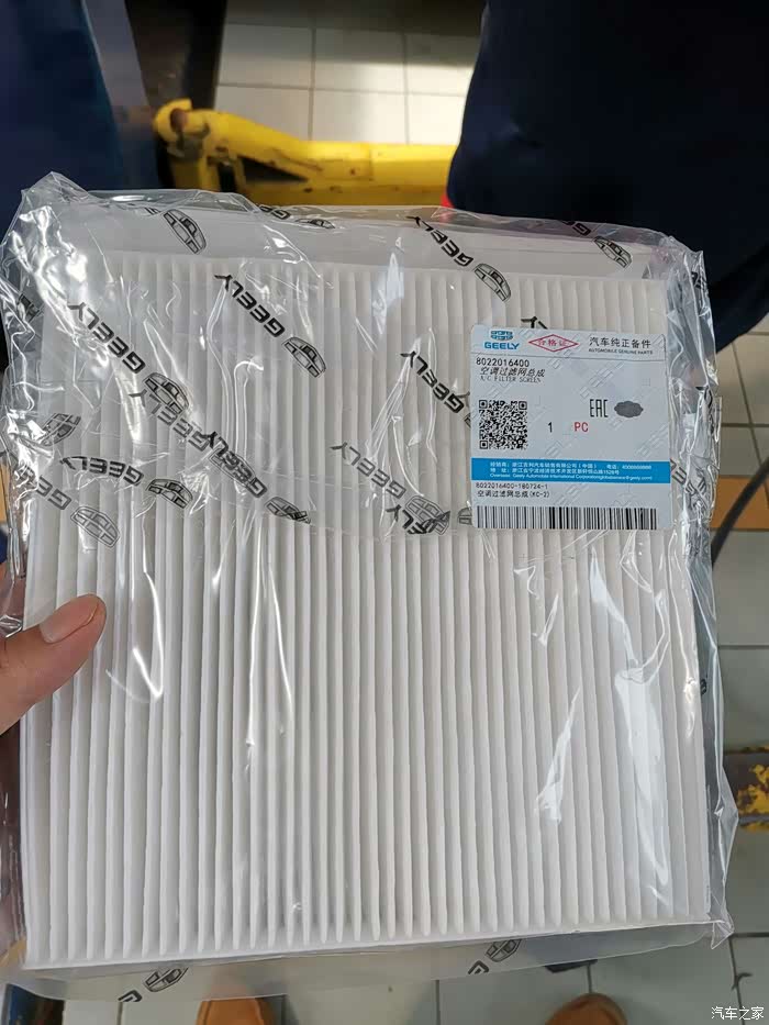

知道这是哪里不?
没错,这里就是空调滤芯的藏身之处!这个拆下来不容易啊!又是卡扣又是螺丝 。。。我还真没信心自己来搞,这笔钱没有省下来,瞬间感觉心在滴血啊~~~我的钱啊
崭新的空调滤芯,为了那一口新鲜的空气,这个不能够省,也建议车友每一万公里就换一次吧,不贵!
