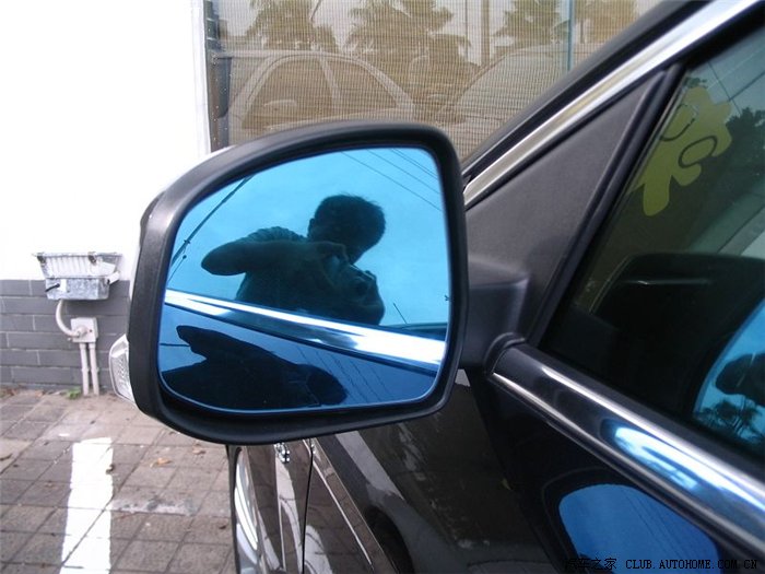

大视野蓝镜,视野果然开阔多了,反光里的人就是偶啦

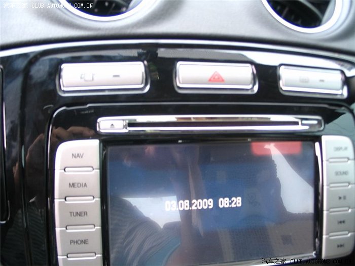

三、改车载前视双摄像头与后视摄像头控制系统
这是今天发帖的重点。呵呵,车刮两次轮毂后一直为如何避免再次剐蹭而发愁。哪知道逛汽车之家时,发现有坛友改装了MARLLINE的该套系统,经过对该帖的研究,偶心动了。决定上该系统。而后与MARLLINE联系,定了一套。开始改装。少废话,上图讲解
还是改装导航的那家店,上次改装和这里的几个师傅成了朋友,二话不说,直接杀过去找他们了。听完我的来意,看到实物后,他们有点头大,从来没改过这类东西。
没关系,先研究一下MARLLINE发过来的说明书。呵呵

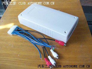

这套系统

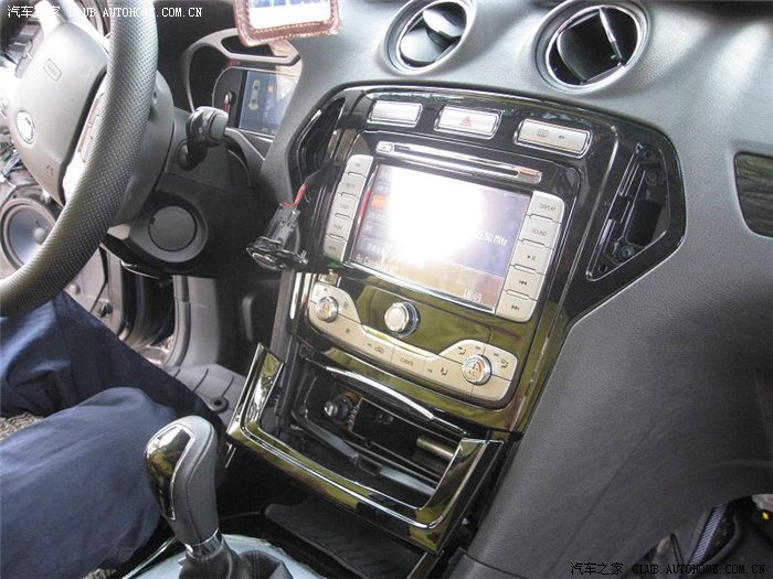

拆导航了

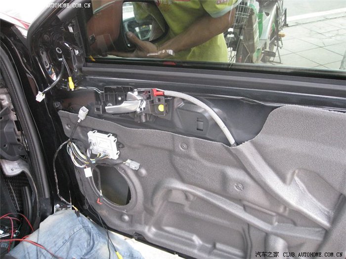

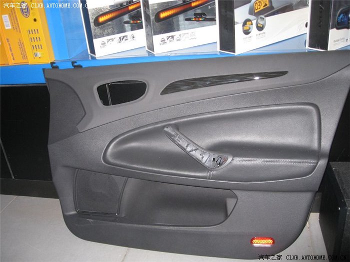

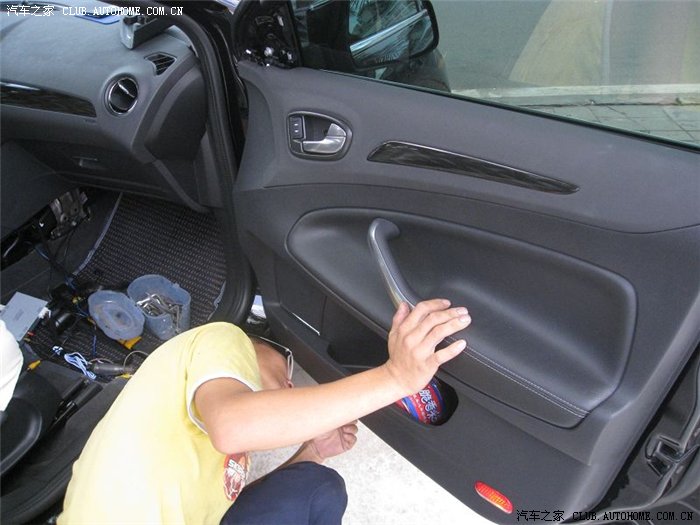

研究拆门

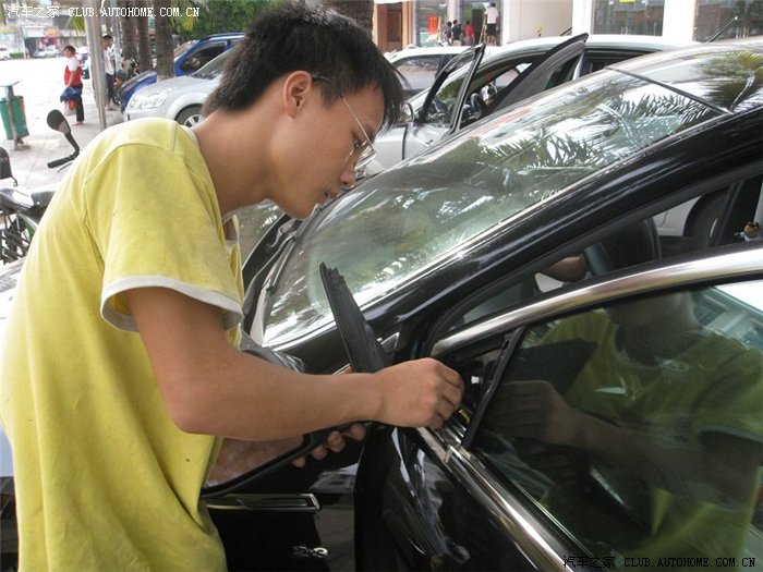

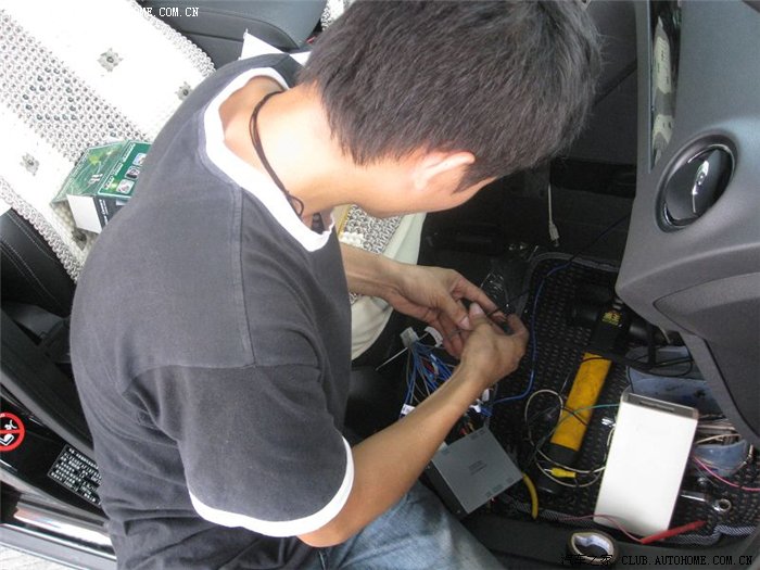

一个师傅开始接线,这是本次改装最恐怖的两个环节之一。我从下午两点到店,说明来意、研究说明书到两点半开始动手。直到晚上八点才全部接好线,完全没有MARLLINE大哥说的那么简单,中途打了N个电话,向MARLLINE大哥电话咨询。

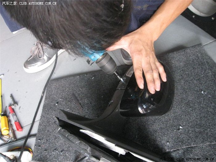

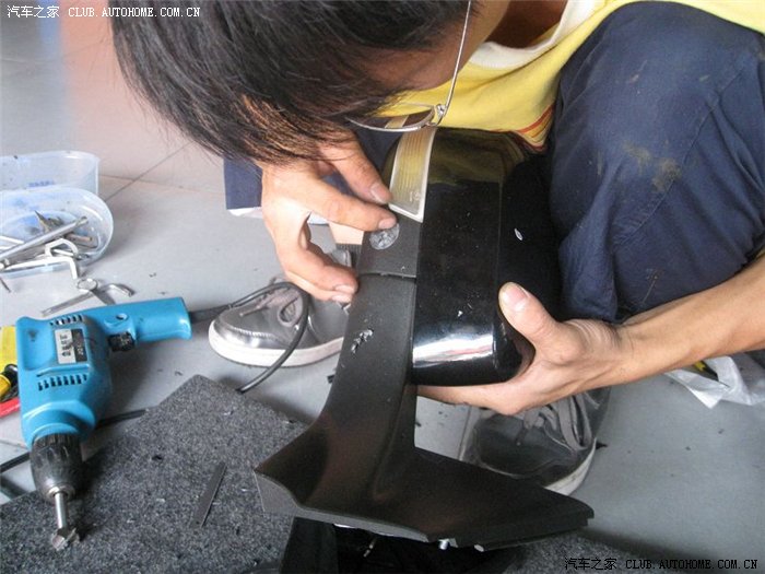

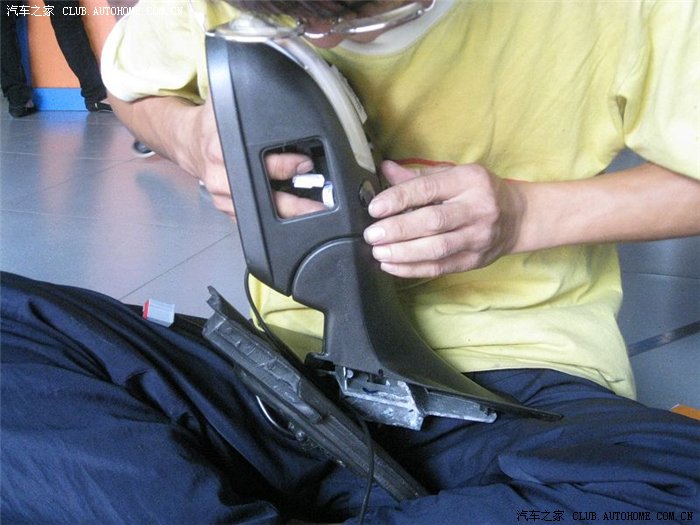

打孔
另外一个恐怖的环节,打孔,安装摄像头,因为打孔直接影响到摄像头的摄影方向及可视角,这也是最关键的一步。做到这步时,已不是我打电话咨询MARLLINE了,而是他打电话过来监督指导。打孔非常复杂,照片上看不出来,因为打的孔是两个半径的,拆面板,拆后视镜电动机用了很长时间。只要稍微不小心,打穿孔的话这个后视镜就废掉啦。师傅是非常小心翼翼地在打哦!!
拆下来的车门板
装摄像头了,这时候并没有把摄像头拧死,因为后面还要调整的。搞完这个已经是五点了。
把装好摄像头的后视镜装回原车。
改装工作完成第一步!!!

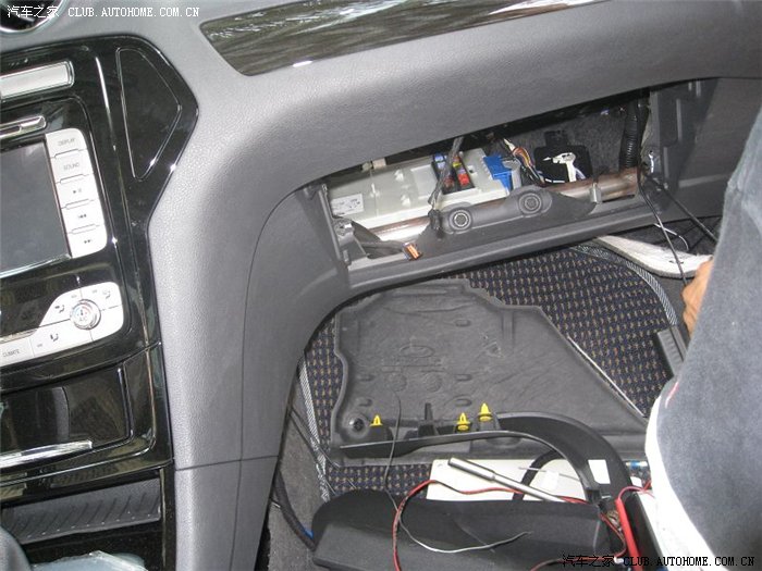

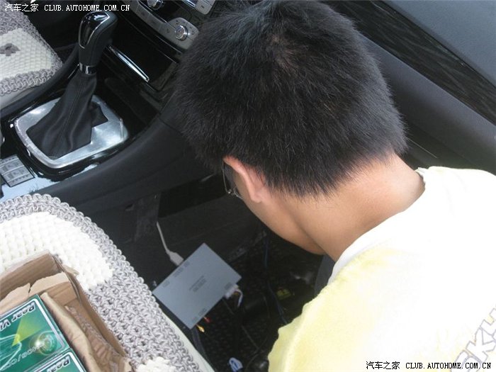

下面是电路连接。师傅已经把手套箱卸下来了,保险丝在这里,视频盒的ACC电源就从这里取电。
连接门板电路,摄像头的电路连接从门板走。
被拆下的主机。主机拆下后,整车内部可谓一片狼藉,都是零件,我都不敢看了。加上当时已经六点,只好开溜吃饭去了。可那两个师傅还在辛勤劳动中。接线太复杂了,虽然看起来是几根,连起来就不是几根的问题了。对两位师傅报以崇高的敬意!!

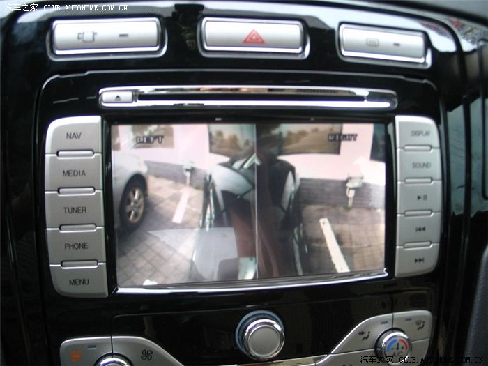

吃完饭八点半回到音响店,视频系统改装完毕,正在进行调试。我又拿出了IED阅读灯让他们换,哎。。。一直搞到九点半,他们都没吃饭。好了,看看效果吧!!!!

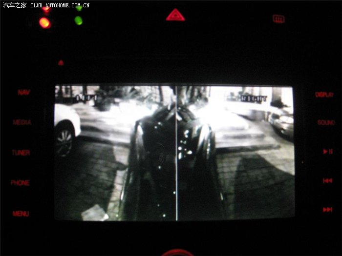

夜晚效果
MARLLINE大哥手工雕刻的控制面板,把豪华版致胜空余的那个按键利用起来了
白天的效果,还是不错滴!!!

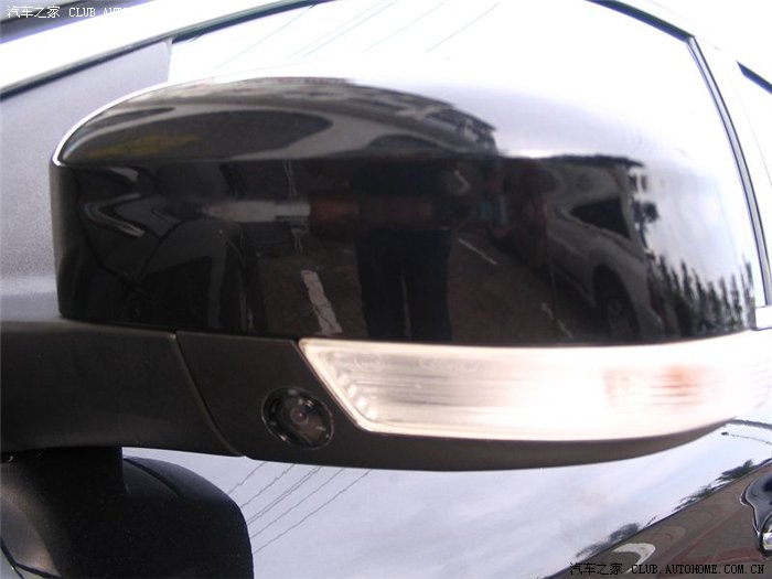

摄像头的安装位置!!
行文至此,整个改装过程就结束了。改车总共用了七个小时,当然还包括换灯泡及加装低音炮了。但改这套系统花费了六个多小时却是事实。虽然辛苦但非常值得,这里要感谢一下MARLLINE大哥对技术的不断追求,感谢这两位师傅的辛勤劳动。虽然之前MARLLINE告诉我工时费给两百就行了,可看到师傅们整整劳动了七个多小时,哪还好意思啊,直接加一百,毕竟改导航用一个小时都给了三百。
改好后的效果,踏下制动板能看见车前两侧轮胎,侧方位停车,窄位置通过都能发挥效果。
申请加精!!!!!!

打孔
夜晚效果

摄像头的安装位置!!
