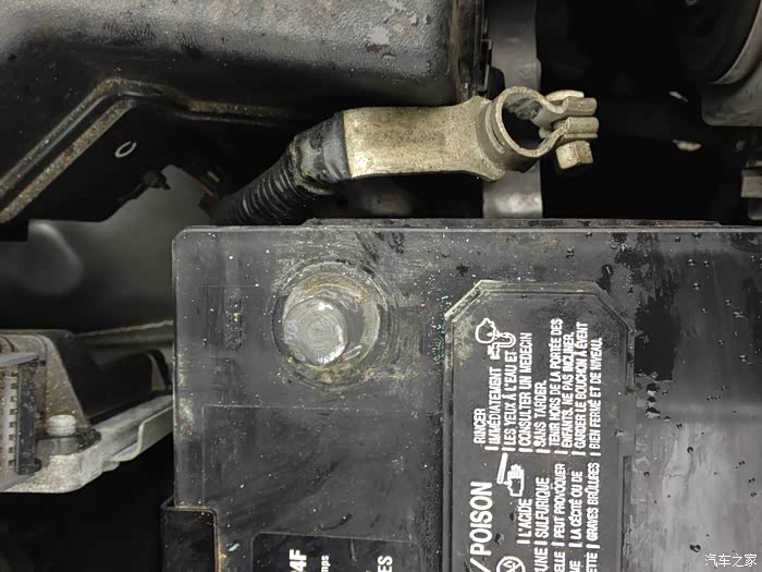

这篇帖子是更换美版丰田六代美版凯美瑞的电池正极接头的。这个部件一般不容易坏,不过要是遇到电池有在电极处漏液的情况,问题就比较严重了。因为电池里的硫酸腐蚀性很强。 帖子的主角是朋友的2011款美版凯美瑞,今年年初我帮他换后刹车盘和刹车片的时候,曾经看到了那惨腐蚀的不忍睹的电池正极。不过当时我们大意了,就简单的用热水冲掉了,又上了点油,没再管。
直到前几天,这朋友打车子不着火了,我去帮忙。现场一看发现,电池接头几乎都被腐蚀的要断掉了,严重接触不良。加上电池本身也是用了有五个年头了,也是扛不住了。我赶紧带了工具,叫他去dealer买了一个新的电池接头,我现场给他换上。然后他第二天再去汽修店换了个新电池。多亏发现及时,要是冬天这个样子跑长途被扔在荒郊野外的就糟了。

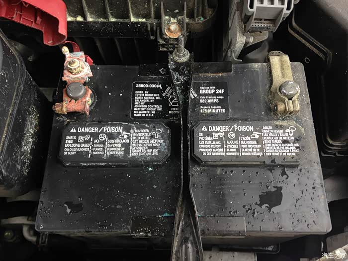

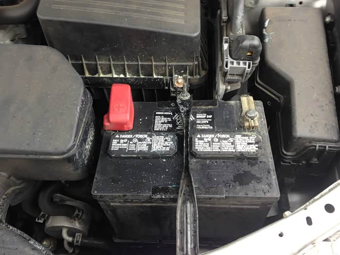

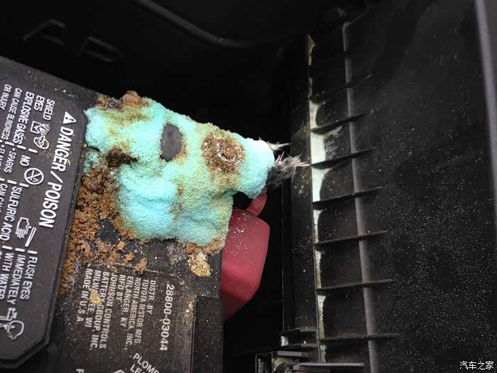

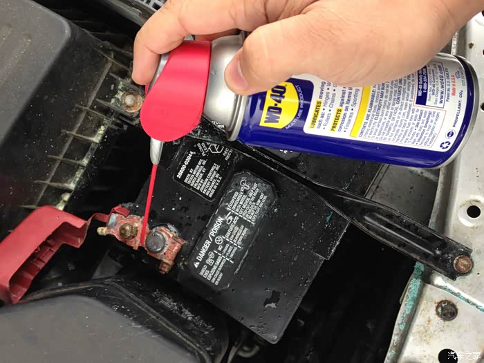

先来给看看年初的样子。。。
都被腐蚀后的粉末盖住了。
当时的惨状。

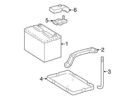

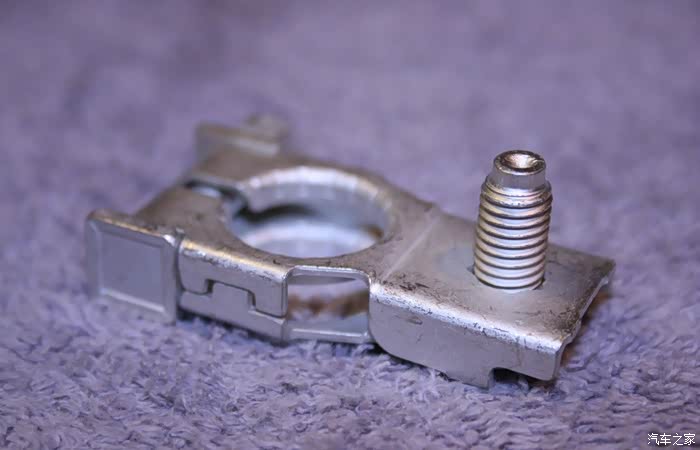

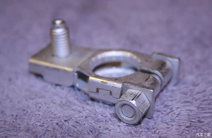

所用的零件是图中的5号,电池接头。
我们去汽配店问,他们居然没有,推荐我们去买丰田官方的。

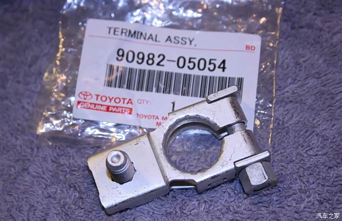

这是网上的图。
2011年美版凯美瑞用的是90982-05054
这是网上的图。

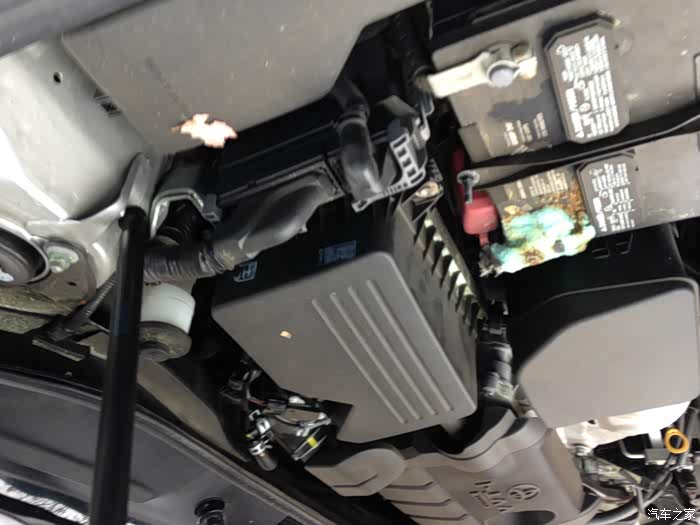

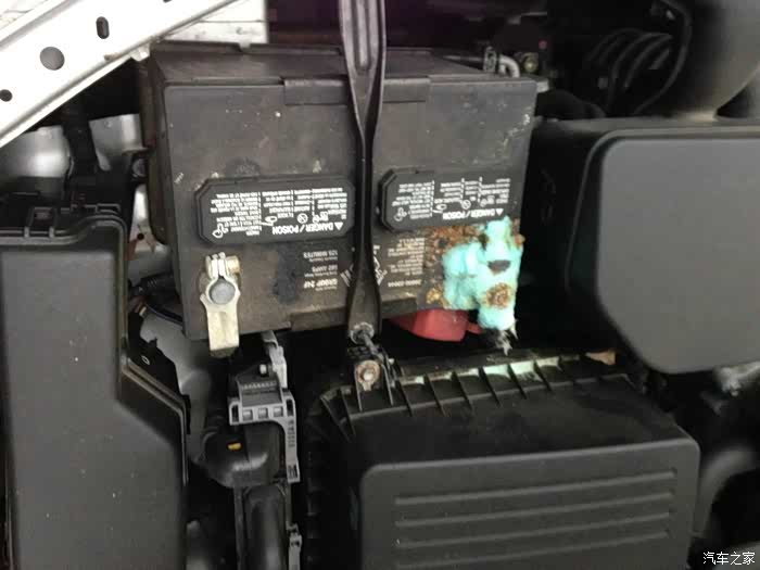

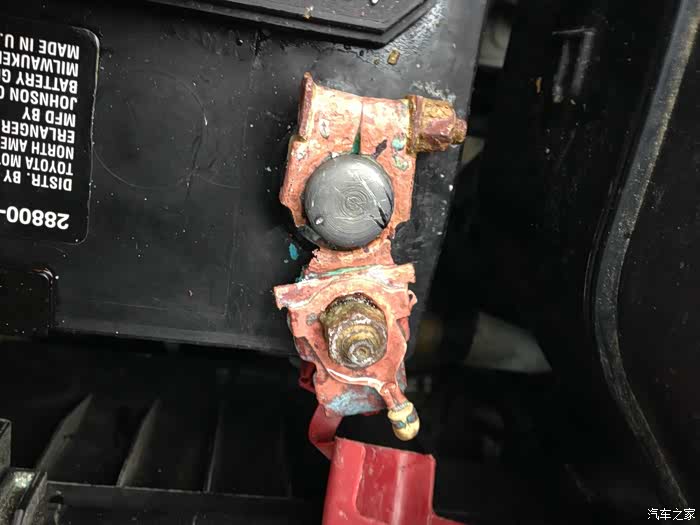

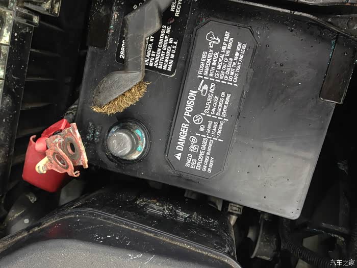

这是换之前的样子,有一边都腐蚀断了。

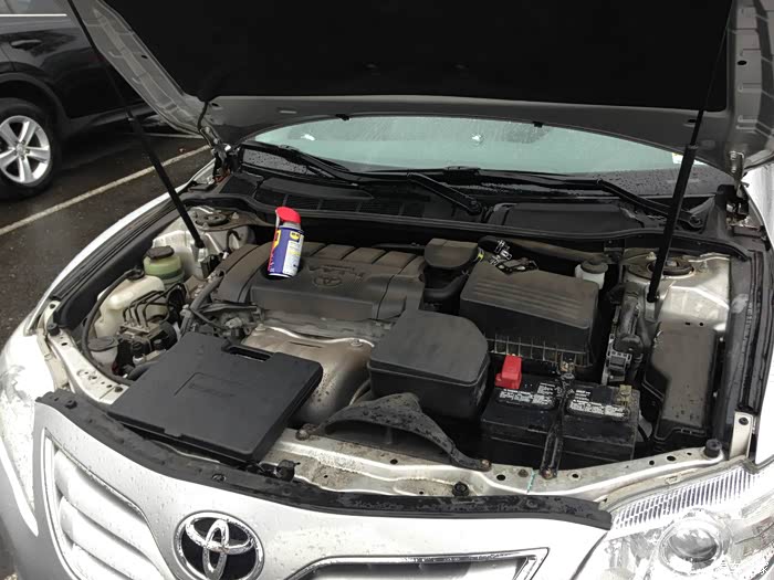

准备拆吧。
喷了点WD40
扳手一拧,本来就已经很脆弱的电极断掉了。 多亏带了大力钳,固定住才拧开。
上边的那个12mm螺丝上的母也被腐蚀坏了,一拧就跟着螺丝一起断掉了。也是幸亏我们就在dealer的停车场里,赶紧叫朋友跑去店里要了一个。不然还是没法搞。

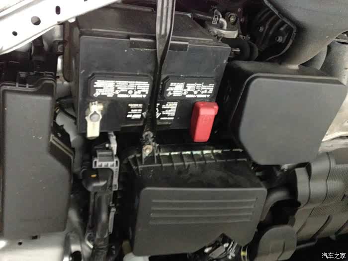

去掉旧的电极。用铜刷刷一下。
负极也拧下来,清理一下。
两边都清理干净了。

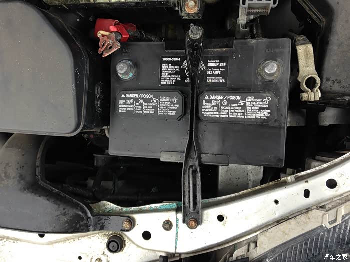

之后装上了新的,照上了罩子。
搞完收工。
第二天车主朋友自己去换的新电池。他说店里给检测的,这原厂电池还剩30%容量,的确扛不住了,加上电极处还漏液,赶紧换掉了。
