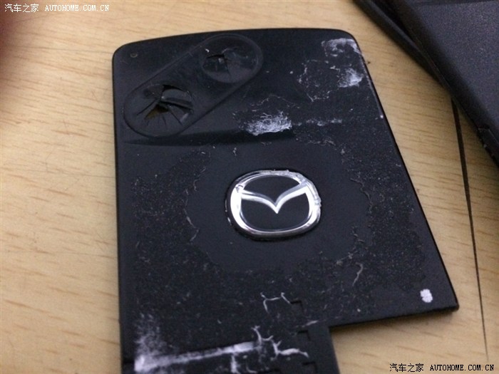

2.原钥匙磨损严重,按键破裂,两面都贴了东西,要不然小钥匙会掉出来。
这得饱经了多少风霜、被多少次蹂躏才会这样子啊!

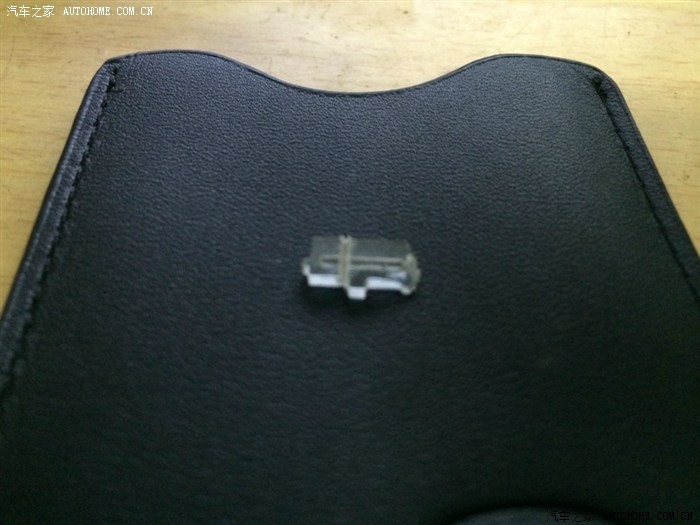

8.这时候就进行了一半了,也恰恰就在这时,最大的麻烦出现了,配的那个白色的透明小塑料是用来分开正负极,以免短路的,但是因为是仿制件,所以做工上差的太远,根本就不匹配。放上位置上后,很翘,导致后盖放上不严密。
9.看它是塑料的,自己一激动,想到了火。结果用火机一烤,瞬间全变形了,根本没法用了。以前修其他的东西的时候,也是用火对塑料进行调整,结果也是彻底废了。
在此奉劝大家,塑料件一定不要用火。后来想想其实不用火的话,也是无法调整好合适,因为一来实在太小,二来跟外壳模具差距蛮大的,难以调整。

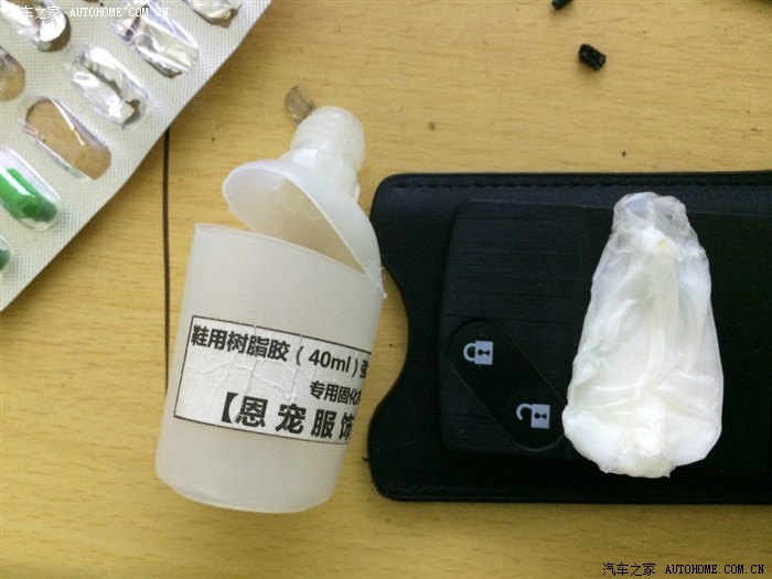

14.下一步就是将双盖合璧了,树脂胶要出场了,结果这家伙辜负了小弟对它的殷切期望!
这是之前粘足球鞋的树脂胶,等找出来后,发现已经凝固了。毕竟已经两年半了,不能要求太多!
用吹风机加热,自己穿上外套,棉拖,去楼下实验钥匙可用否!
呆回来,方发现,虽然柔软,但几无粘性,遂放弃!
这可咋办啊!大半夜的,晚上11点多,去哪儿买胶水啊!

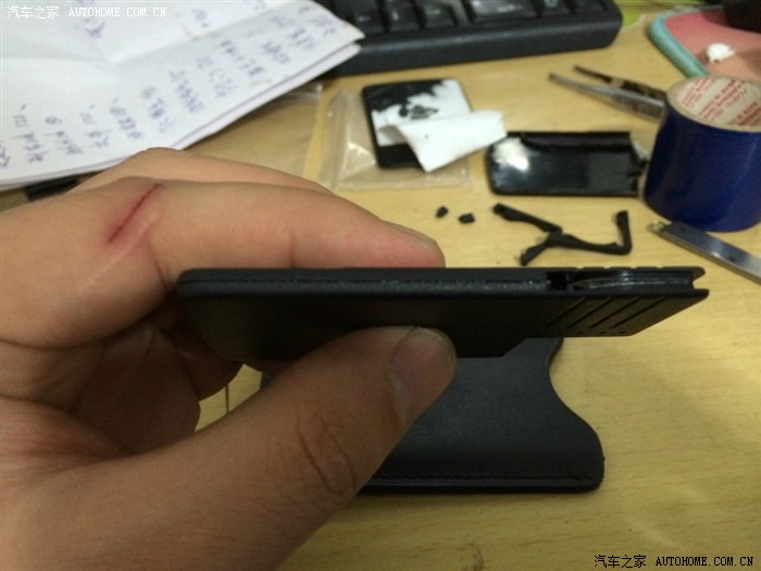

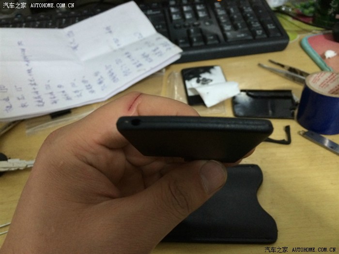

16.双盖合璧,谁与争锋!
看见伤疤了吧?小弟前几日做饭时,不小心被菜刀给削了一下,那地方已经伤了两次了!

经过对比,发现旧钥匙上的海鸥标要饱满立体,所以将旧钥匙标拆下来,换到新壳上!
但是!但是!但是!注意到这个词了吗?
万恶的仿制啊!旧钥匙上的标比新壳上预留的位置要大,放上后,悬空在上面。
准备用二功臣剪一下,结果发现二功臣并不是万能的!标崩裂了,碎裂了,小弟的心也碎了!
海鸥的右上角已经碎裂,参差不齐了!

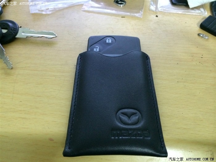

19.装配完毕,下楼测试!
20.测试一切正常!夜幕下盖着被子的红马!好冷啊!
