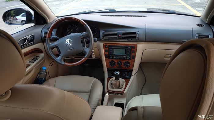

用有限的钱装无限的逼,二叔的想法就是这么朴实无华。村小毕业的他选择了帕萨特·领驭的1.8T的豪华手动档,配置挺高级:天窗、真皮、仿桃木饰板、定速巡航、六碟CD机。

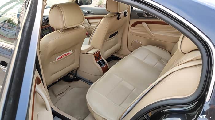

空间一绝:后排巨大,翘二郎腿只是基操,孙悟空坐进去都能翻跟斗,难怪县长们都爱它。
