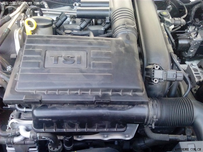

步骤:1向内拉动仪表盘下方的手柄,打开发动机机舱,找到写有TSI字样的塑料盒子后文称空气格盒子。

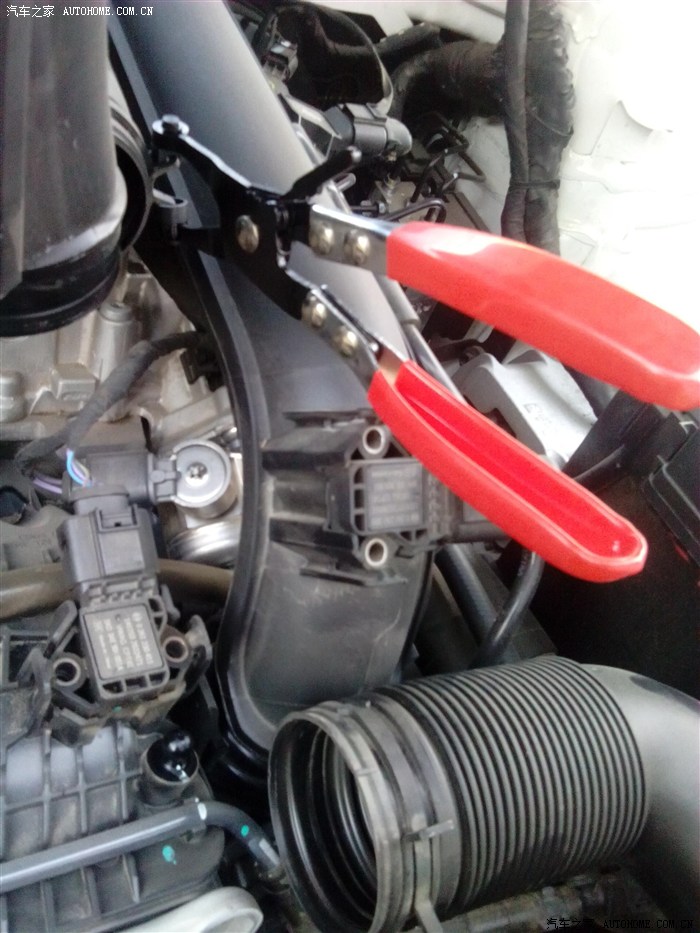

2利用约束钳子拆掉空气格盒子上的进气口和出气口。

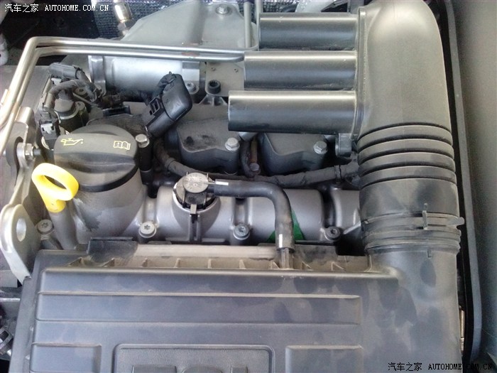

3在盒子的车头一侧缝隙轻轻抬起,直至与底座分离,注意盒子另一侧的小橡胶管,它与底座始终是连接的,由于不影响更换操作,我们就不拆掉了

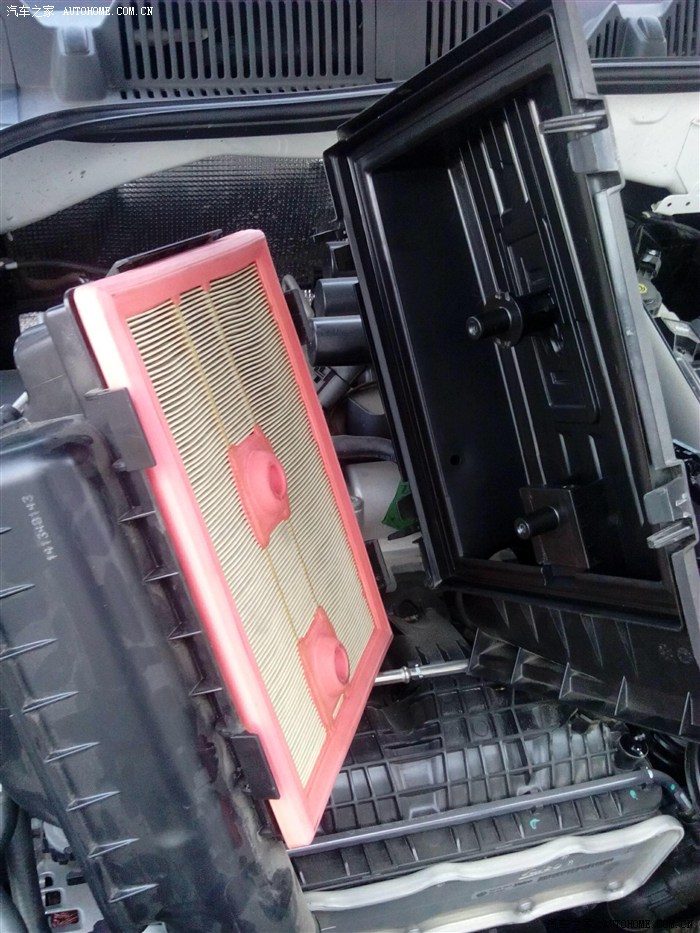

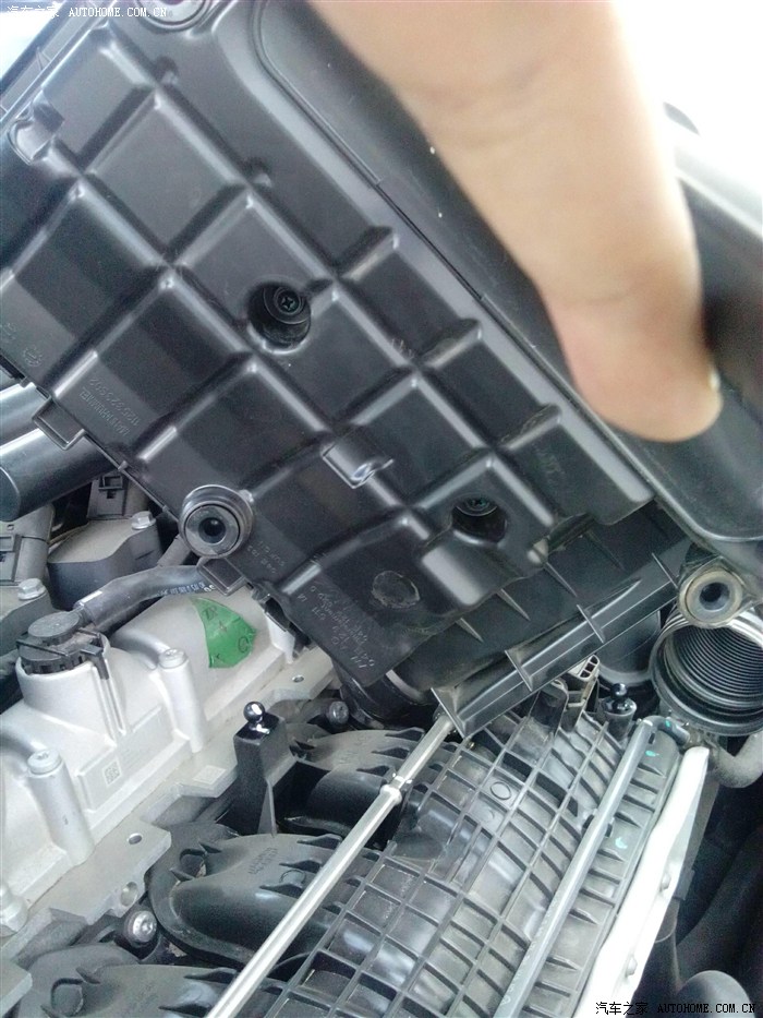

4用十字螺丝刀卸掉盒子底部两个螺丝,拆开盒子的四个卡扣,滤芯就可以拿出来了。
5更换后按反向操作复原。
