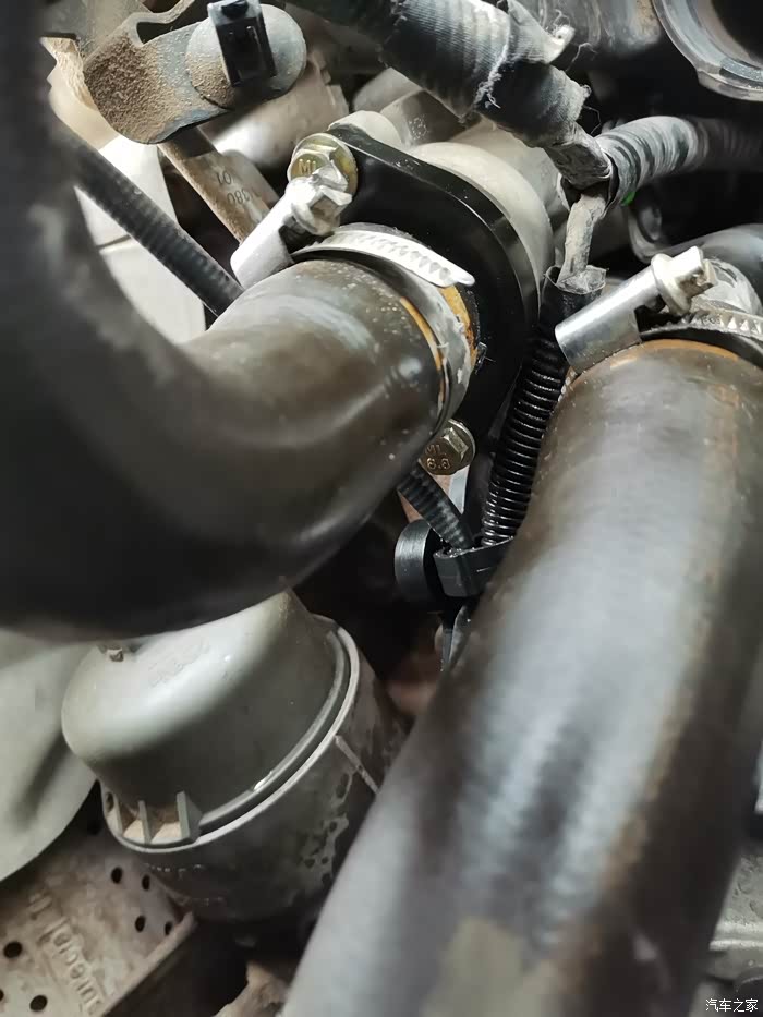

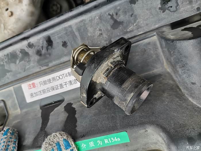

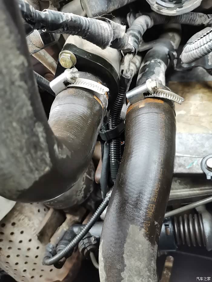

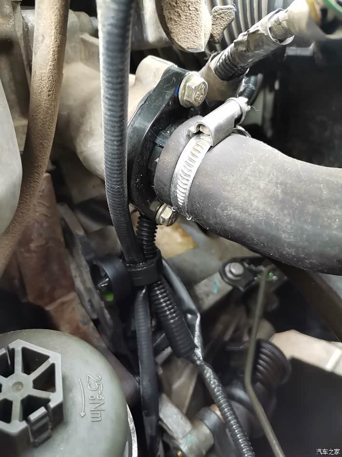

水温长期两格三格的波动,也不影响使,前段时间天气冷,夜班回去一开暖气就掉水温
终于在论坛高手的贴子指导下自己换成功了

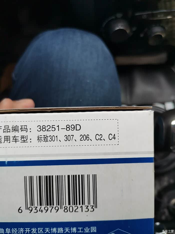

节温器加防冻液两瓶,只用了一瓶多一点点
35+30+30
工具30块,多次用
用时五十分钟,拆了进气谐管方便
装好后热车十二分钟就三格了,防冻液要开一会看再补
