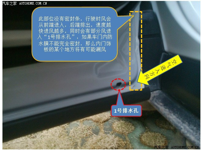

CRV车门漏风问题解析与对策

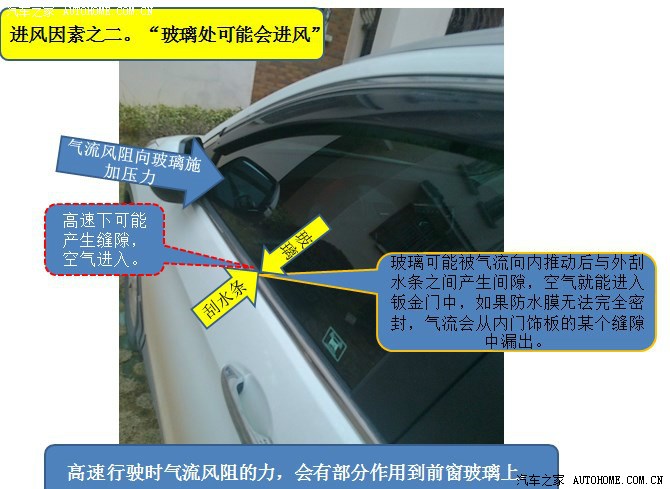

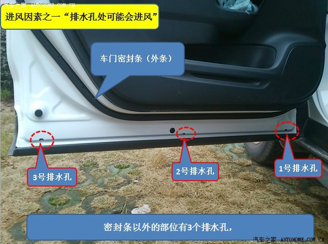

第一步,确认门密封条以外的部位是否有孔洞、缝隙等(这很可能是进风的源头)

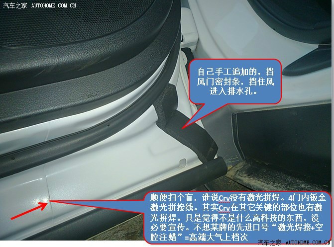

通过之前的解析,内门饰板漏风,最有可能的是通过门下排水孔处进风。所以我先以堵住排水孔为对策。但是又想如果排水孔被堵住了,那该如何排水了,于是想到了“将排水孔前端做一根挡风条”这样既不影响排水,又可以挡风
确认密封挡风效果:
将车窗关紧,在小区中加速到65码。左前内门饰板上的开关面板基本上感觉不到漏风。建议大家将海绵的厚度加大到20mm,效果应该会更好。本次只测试到了65码,下回去高速上试试效果再与大家分享。

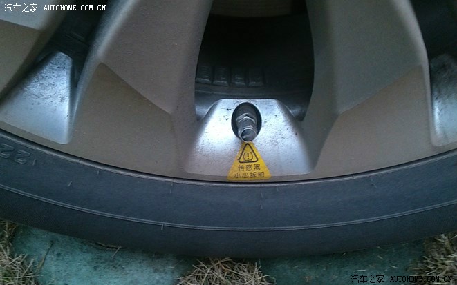

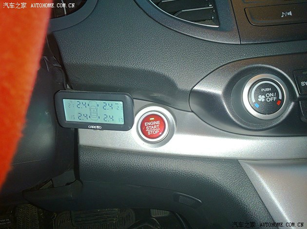

TPMS

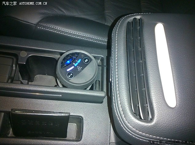

夏普与飞利普的空气净化器

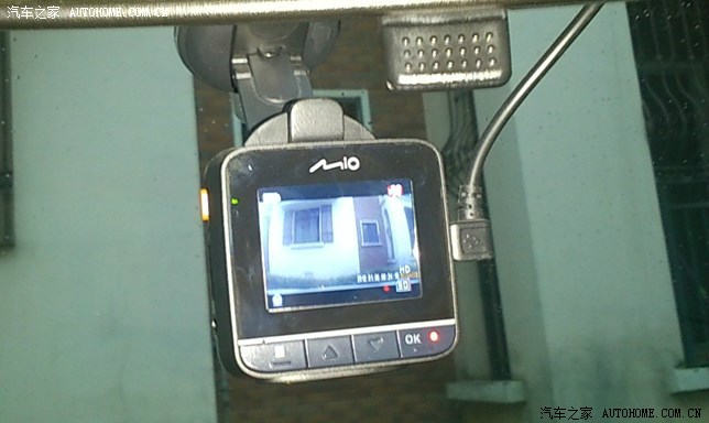

行驶记录仪

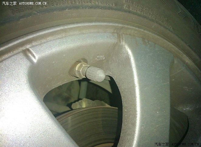

小6 在5年前装的TPMS,够早吧 安全第一
