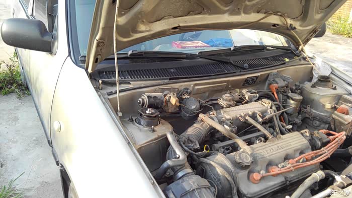

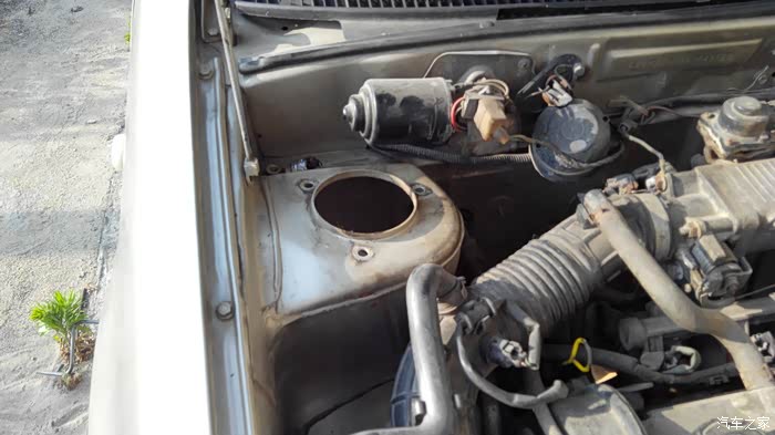

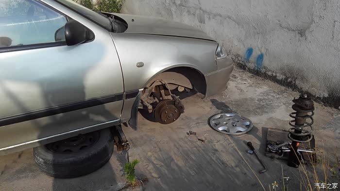

废话少说,115元网购一减震芯,支起小羊,拆下前轮,把轮子塞进车底,准备开前盖。

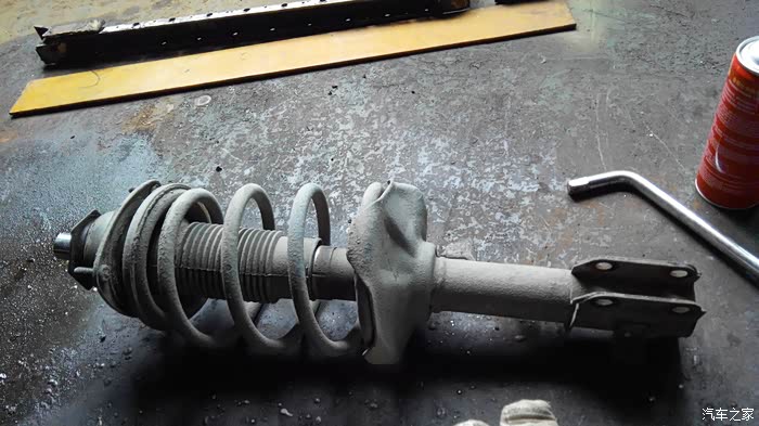

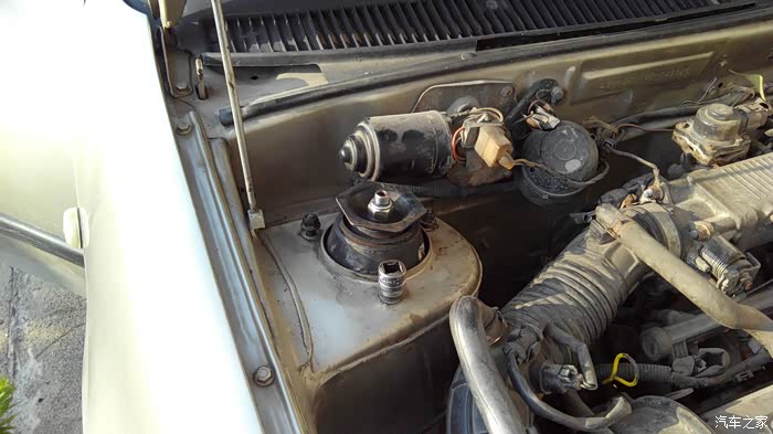

找到减震总成上面三颗螺丝,用13号套筒拆掉,然后拆下面两颗螺丝,好像是18的梅花扳手,当时忘记拍照,就是下图那两个孔的位置,与下面羊角头相连,拆了就可以拿下总成了。下图是拆下来的样子。

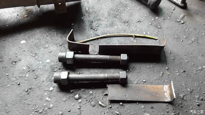

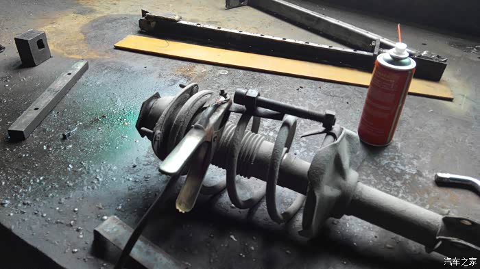

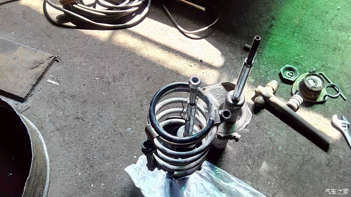

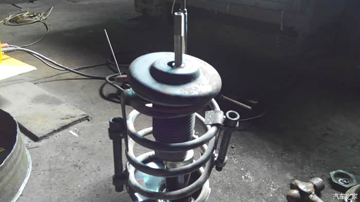

接下来就是要拆这个总成减震芯以外的东西。这个弹簧压力比较大,压不住它,因此得做个东西抓住它,方便后面的拆装

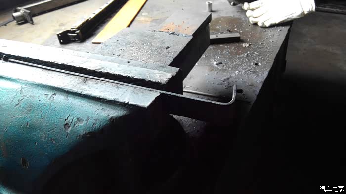

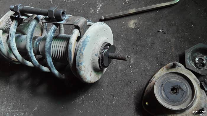

按照弹簧的原始尺寸做了个可调式拉条,死死把住弹簧,有点丑,能用就行。

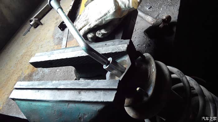

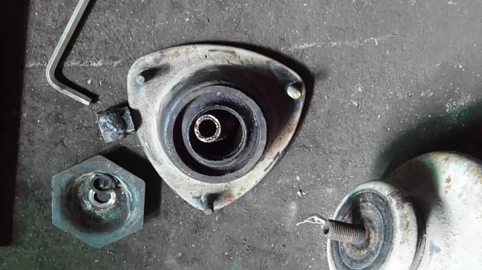

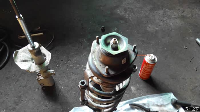

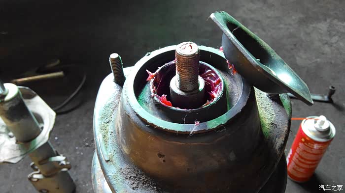

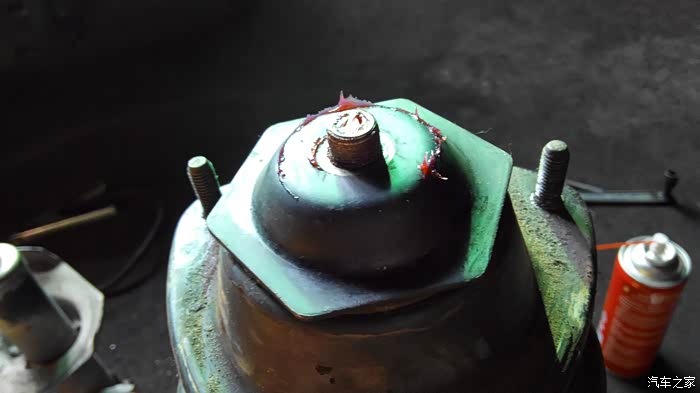

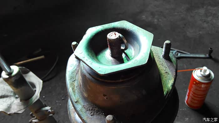

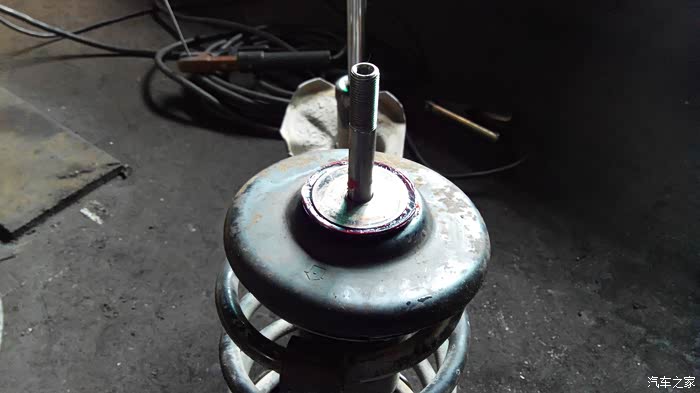

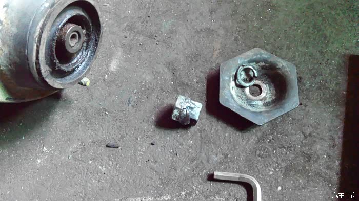

接下来就是拆总成了,没拆过,但想来应该是从上面那颗螺帽入手拆,喷了点清洗剂,开始拆,然而却始终拆不动。六角螺帽被扳手扳圆了,还是不下来。

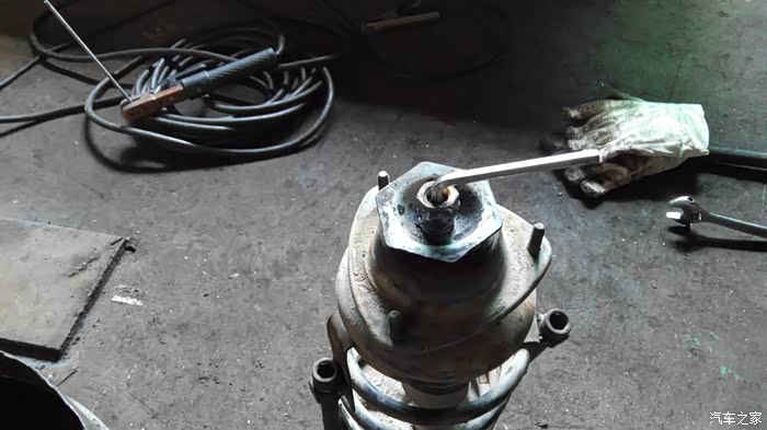

没办法,用电焊焊了一颗大螺帽在下面,强力拆来

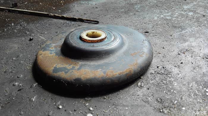

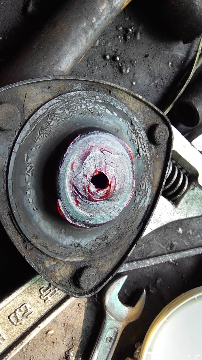

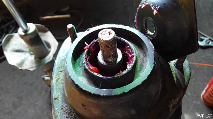

里面锈得不行,拆下来要好好清洗一下了。

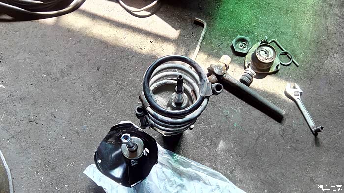

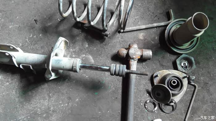

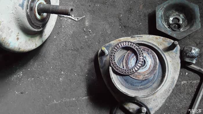

三下五除二,拆了个精光,本人是搞修理的(不是汽车),这些倒不是难事,从本人用的工具看都不是汽车专用工具。

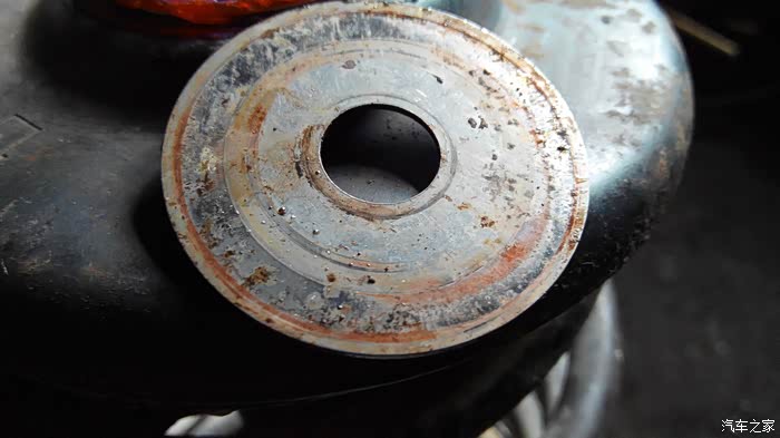

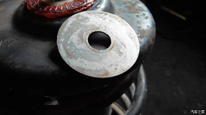

上图这个工业上叫圆柱推力轴承,车上用这个这么简易,我简直怀疑它是山寨垃圾货,10多元随便弄个工业上的轴承顶它10倍寿命,当然我还是用的它,重新清洗后加油,然后把两端盖(就是这环形铁皮)翻了一面来用,原来那面磨出了痕迹。
自己处理有个好处,就是什么都弄得比较到位一些,就是抹油这种活都比汽修厂的人弄得干净一些。

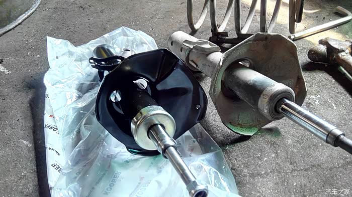

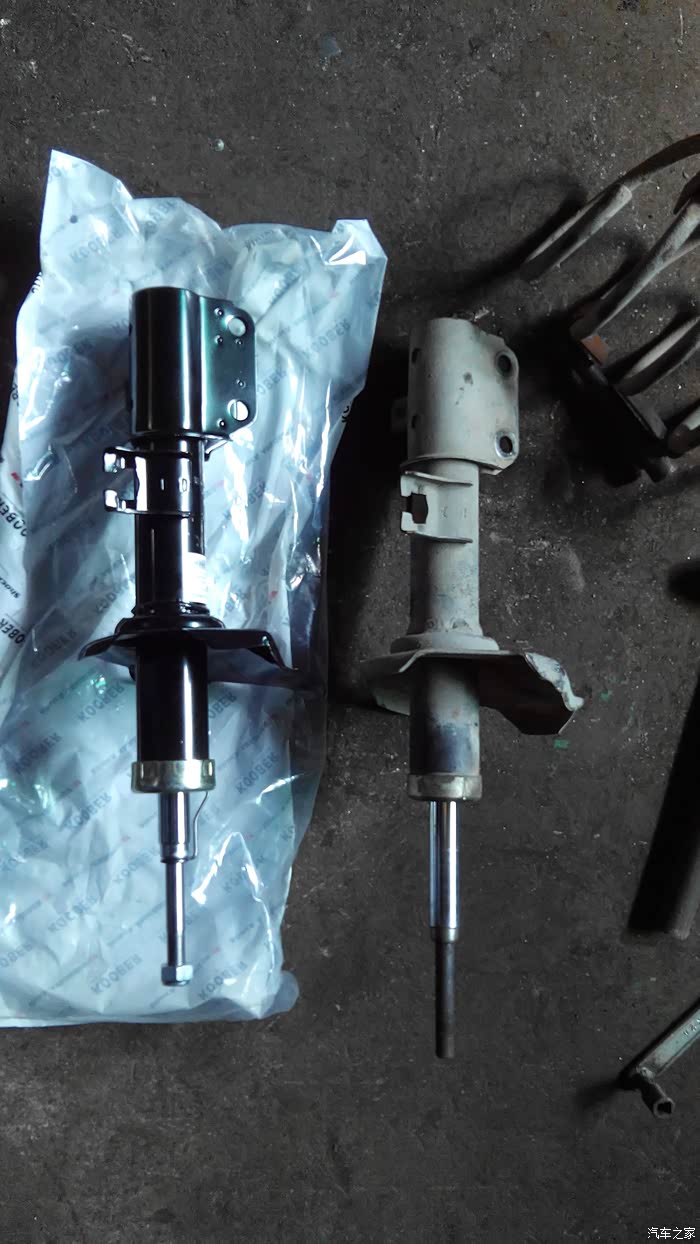

拆完之后就是震芯了,下图是新旧震芯
尺寸一样,然后把清理好的部件按拆的顺序反过来装回去,这个都很简单了。

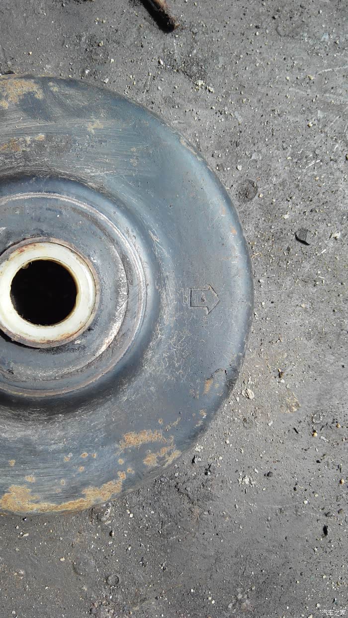

装这个弹簧端盖要注意下方向,箭头好像指向车外,就是减震芯下面与羊角头相连两颗螺栓孔的方向,如果在旧的基础上装就按原来的印子装就可以了。
