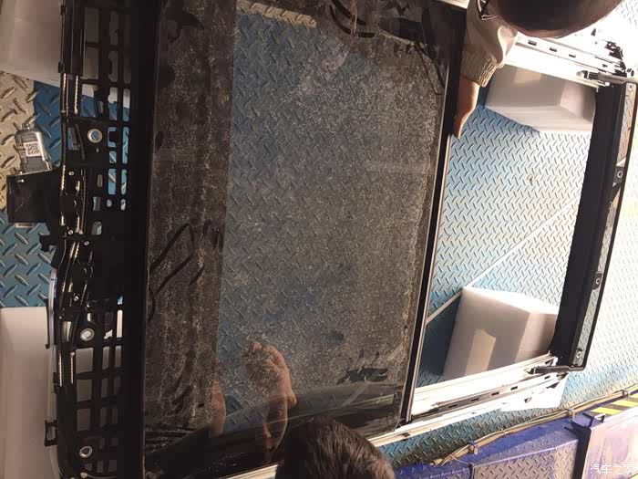

维修师傅也是老手,问起普遍存在天窗异响问题,说之前买的都得换,只是时间问题。以前是天窗架子和玻璃一套一起换新的,可能现在换的多了,就只换架子,玻璃还是原来的,异响主要问题也就在架子上。老的车架和新的车架。
拆开包装,获得天窗架子一套,玻璃胶条一条。
“天花板”+老架子+新架子
老架子翻过来继续卸螺丝。
玻璃一块一块的挪。
先给遮阳布装上,然后装玻璃,需要先对准位置,然后边上螺丝边封胶条。
最后开始抬着“补天”。这时候一定要各方面弄紧,对准。不然一年后说不定又漏水又出毛病呢。
上紧固定后。
开始装“天花板”。
然后车内侧面包围。里面都是卡扣,拆的时候使劲掰,上的时候对准使劲锤。在拆的时候卡扣坏掉了好几个,都让换新的装上了。
