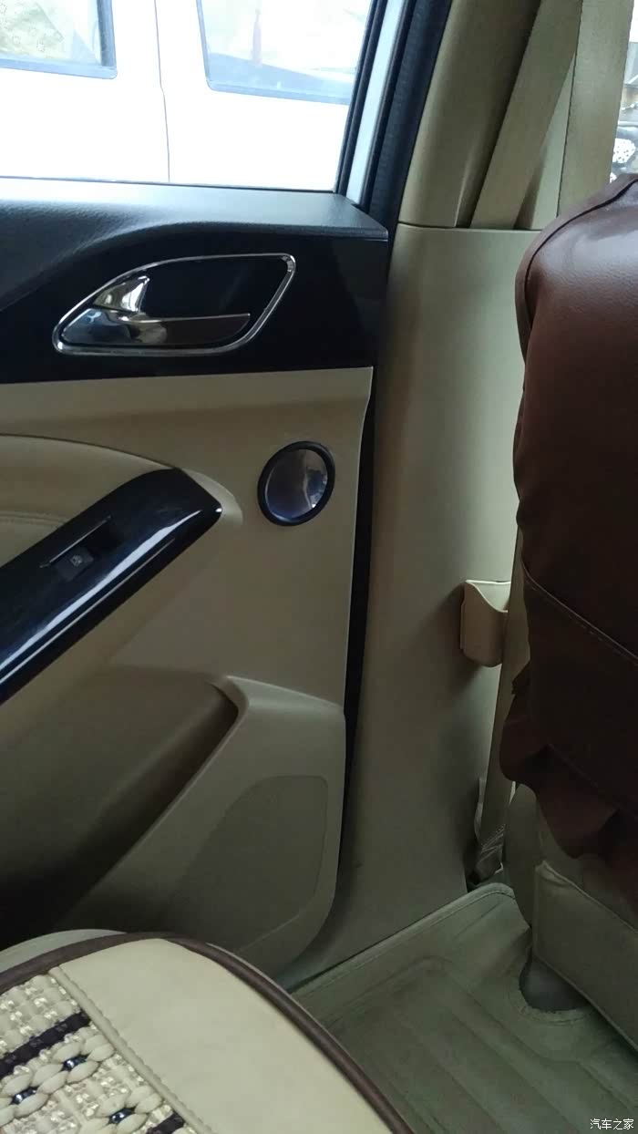

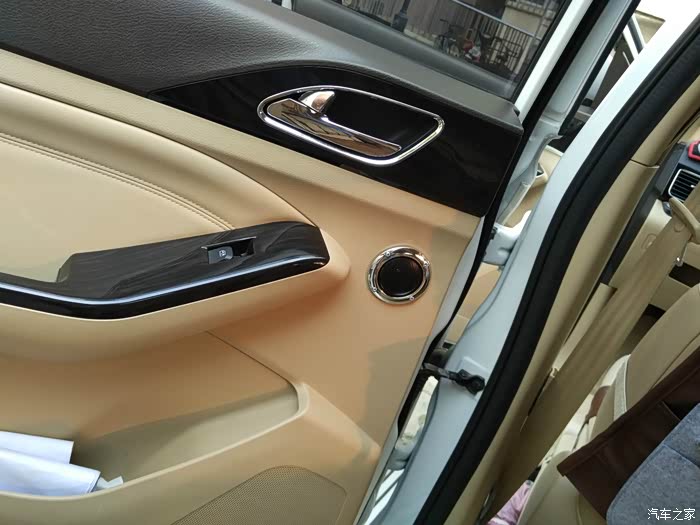

这是前门改装的高音,玻璃下的那个高音,一开始是隐藏型的,经过好几次改装,最后觉得还是露出来效果好,就定型这样了。
这是左边近景的,前门做了隔音,加装高音头,更换某品牌的铝架扬声器套装。三角那个高音是和下面6.5寸扬声器是个套装

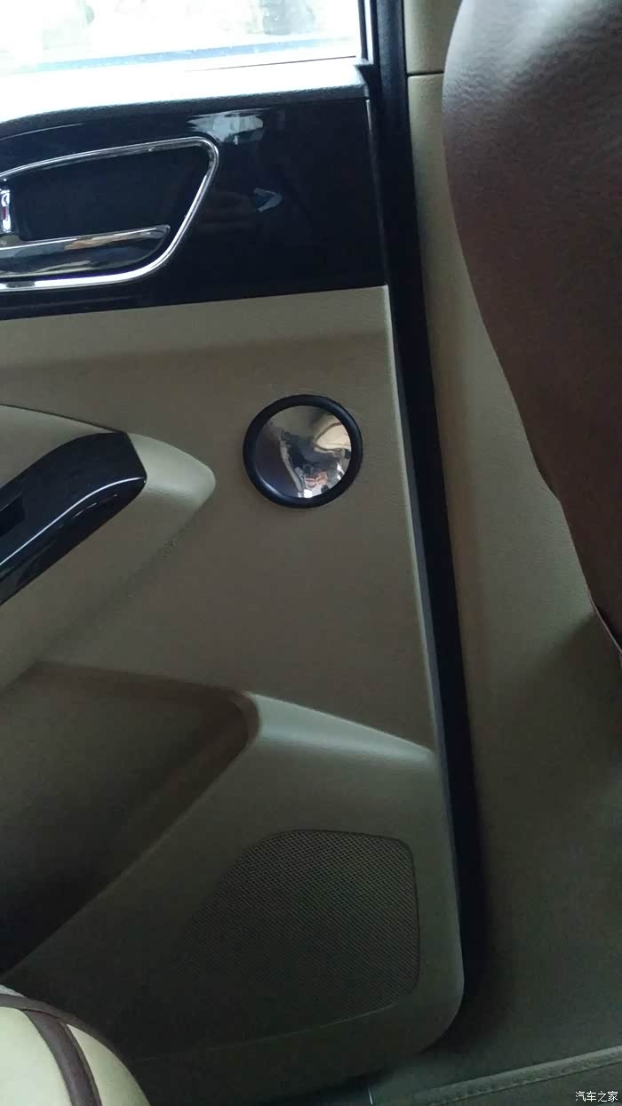

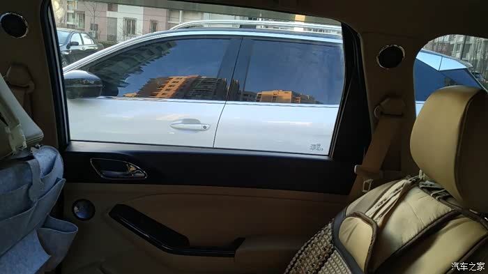

这是中门加的高音头。也是6,5寸铝架扬声器套装,做了隔音的时候,没有带手套,手被隔音材料划破了,为此我付出了血的代价。。。。
这个中门的高音,在听了几个月段时间后,感觉不这么理想,因为他的光芒前后的高音给掩盖了。怎么办了?在改。

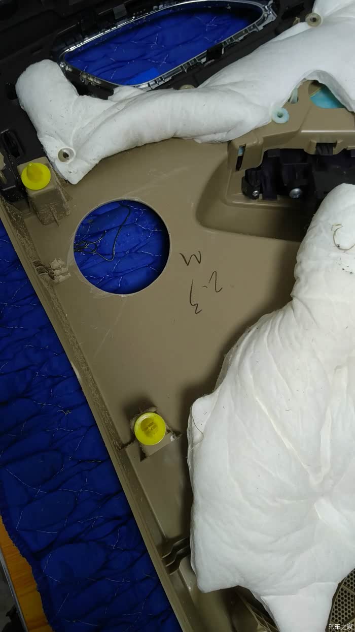

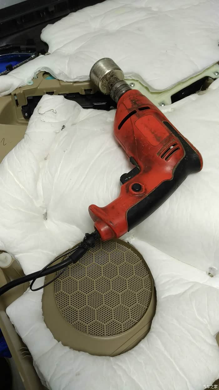

拆下门板,画好圆,用这个,小电钻
画好圆,很好弄。自己一人施工,打空的时候没有拍

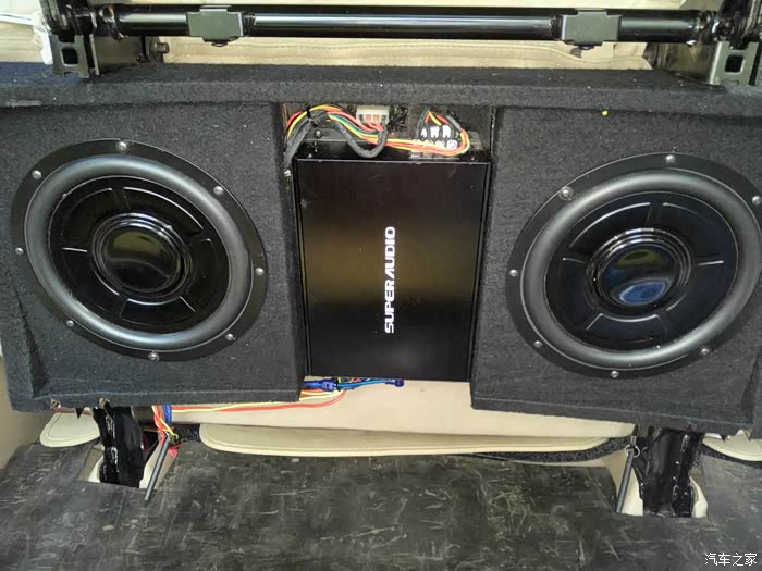

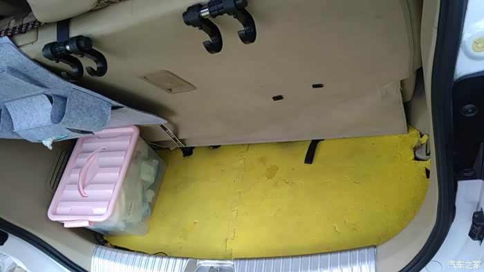

原来后面是个厚的10寸低音炮。后备箱本来就不大,而大低音炮又太占地方了,换吧。在某宝上找到一款超薄的双十寸低音炮。一看就喜欢了,这才是我的需要啊。这款炮虽然很薄,但是放后面还是有些占空间,把后座拆下来,把座里面的钢管切下一部分,把低音炮也适当的改了一下。彻底不占地方了,最终效果是这样的。
把后座放下,后面能放更多的东西,也不显乱,很清爽。
后来为了低音震撼炸街,功放线路借口改装了,可以拔插,原来那个厚的10寸低音炮。也可以直接接上俩炮一起响,炸街一流效果很嗨的,不过功放也很烫,曾经手背无意中碰上,烫了一块皮下来,有次把毛巾蘸水,捂在功放上,回来毛巾干了,后来发现我家某品牌的不用洗衣粉的洗衣机,里面有个装改制液的盒子,长方形的和功放大小差不多。简单改造一下,里面放满水。把盒子一面涂上导热硅脂安装在功放上,效果很好。

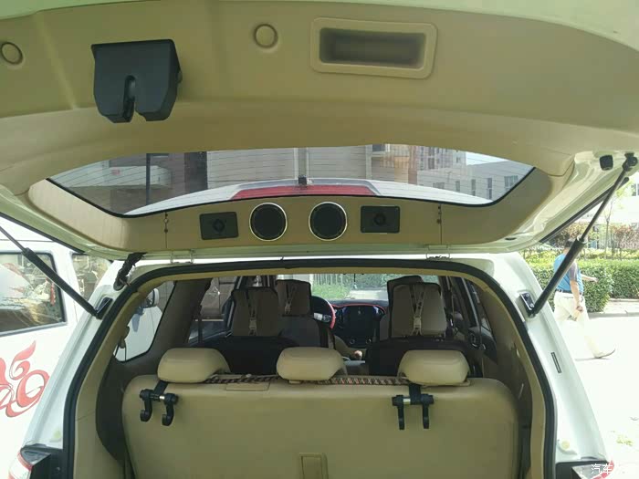

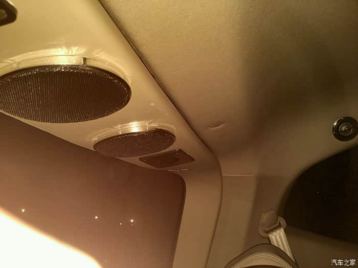

首先,在尾门上方增加两个全频扬声器和两个高音,把门关上真好在头的上方。

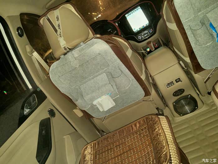

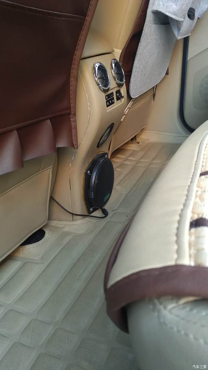

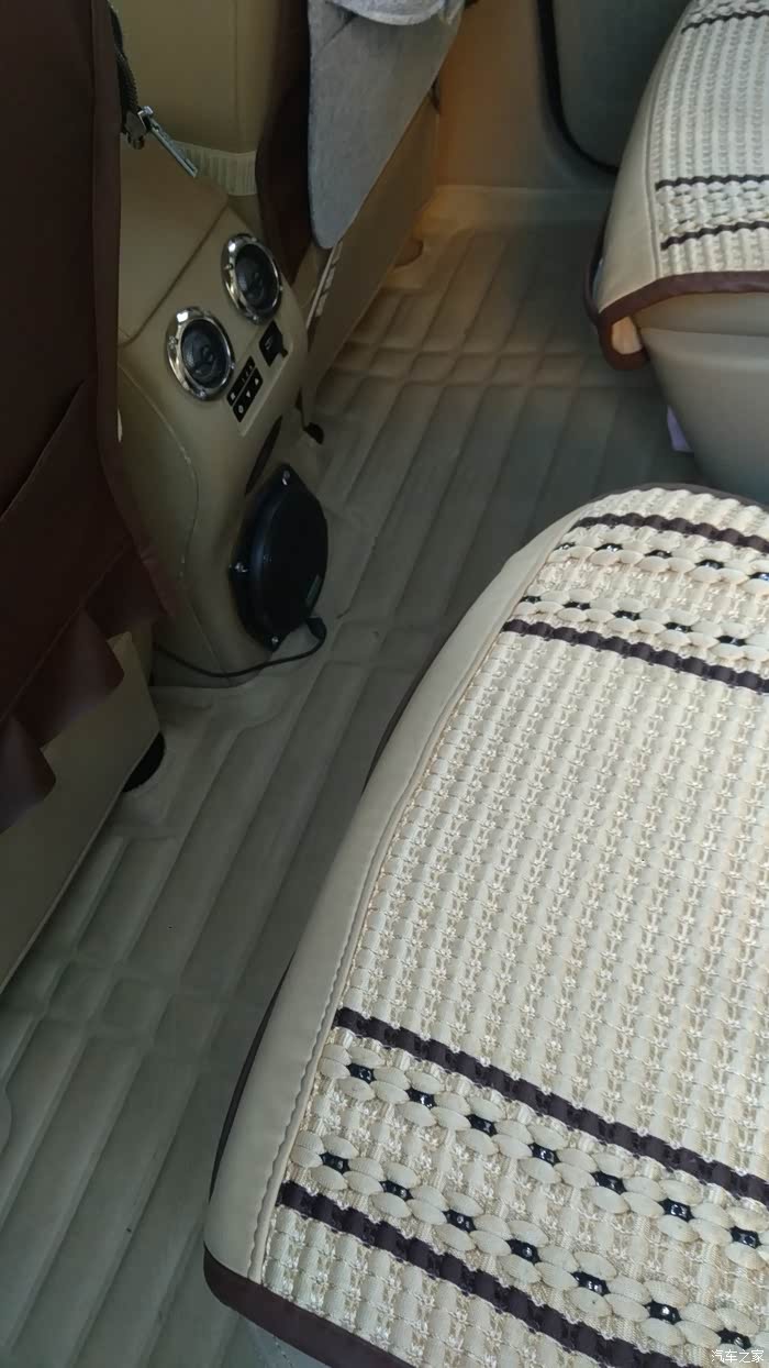

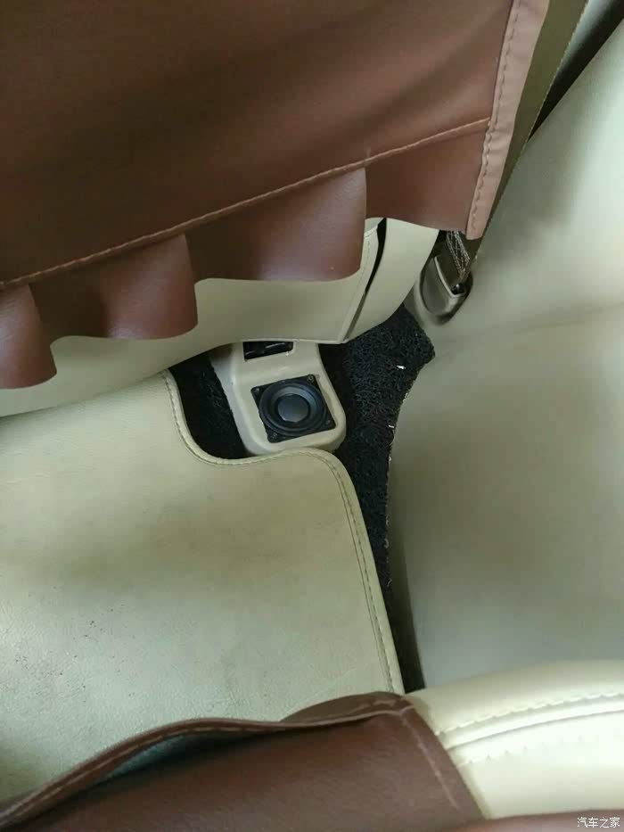

在扶手箱的位置,加装一个扬声器,和一个高音,解决低音分布不匀的问题,主要对前排和二排的低音效果的补偿和延伸,同时声场也辐射后排,和后排下面的重低音呼应,全车低音效果厚实。上边加一个高音头,中和一下二排声场。

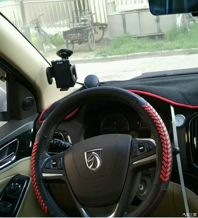

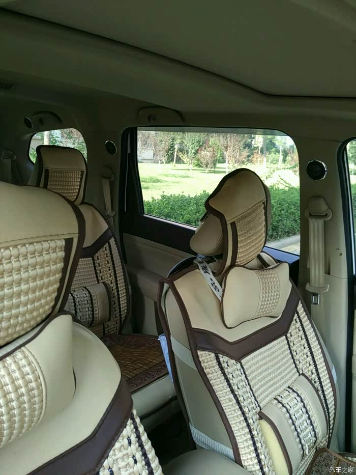

这是前门座椅上面高音扬声器。人坐在座椅上扬声器的高度真好在耳朵上方一点点。
这张是前中后门座椅上面的高音扬声器。

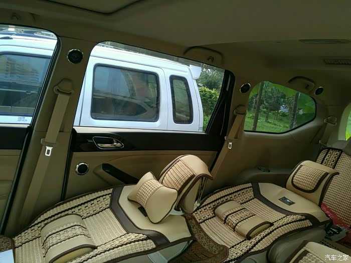

后排头顶上的4个扬声器和侧边高音扬声器

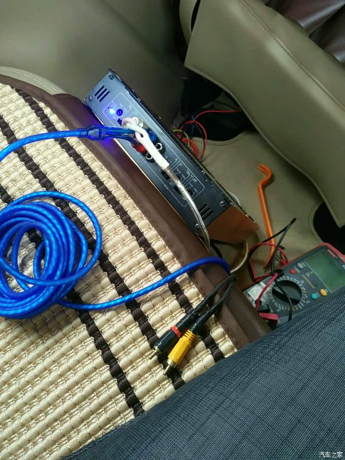

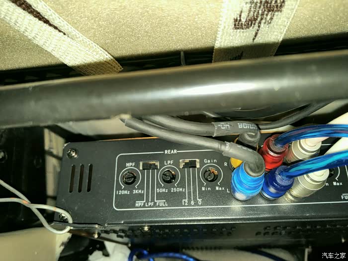

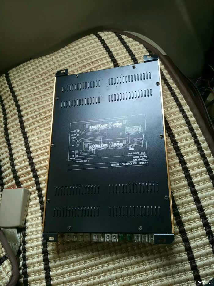

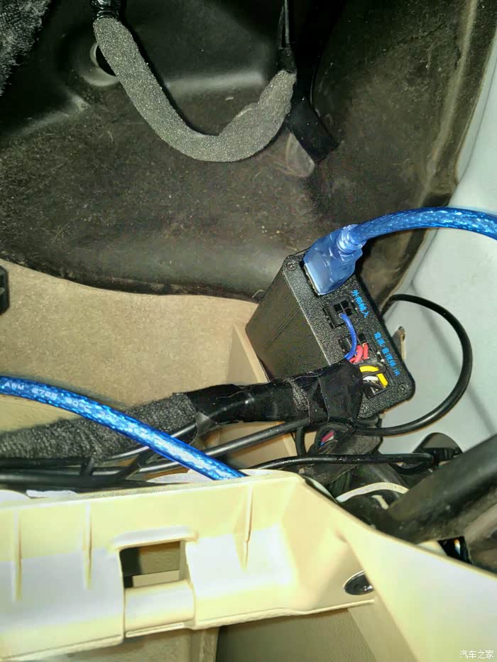

这是功放,控制尾门和扶手箱扬声器。

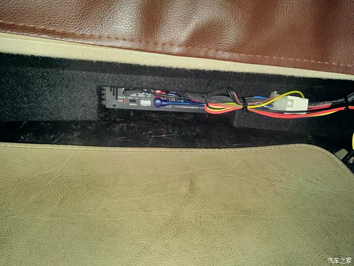

功放调试好了 放在中排座椅下面。固定在座椅上,不占空间。
完工后放在二排座椅下面,也方便以后调节。
这是后面主低音炮的功放在前面看见的效果,晚上会有一个蓝色的亮点。二排的那个功放也有,不过晚上跟个探照灯的似的,罪亮,我在那个指示灯上贴个东西。才把他的光华压下去。。

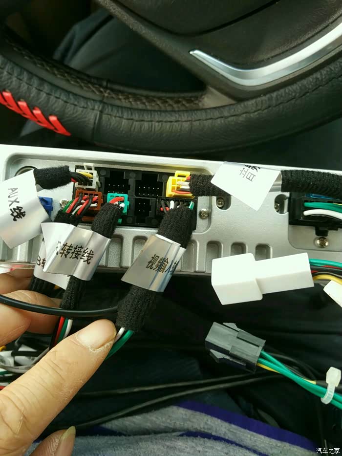

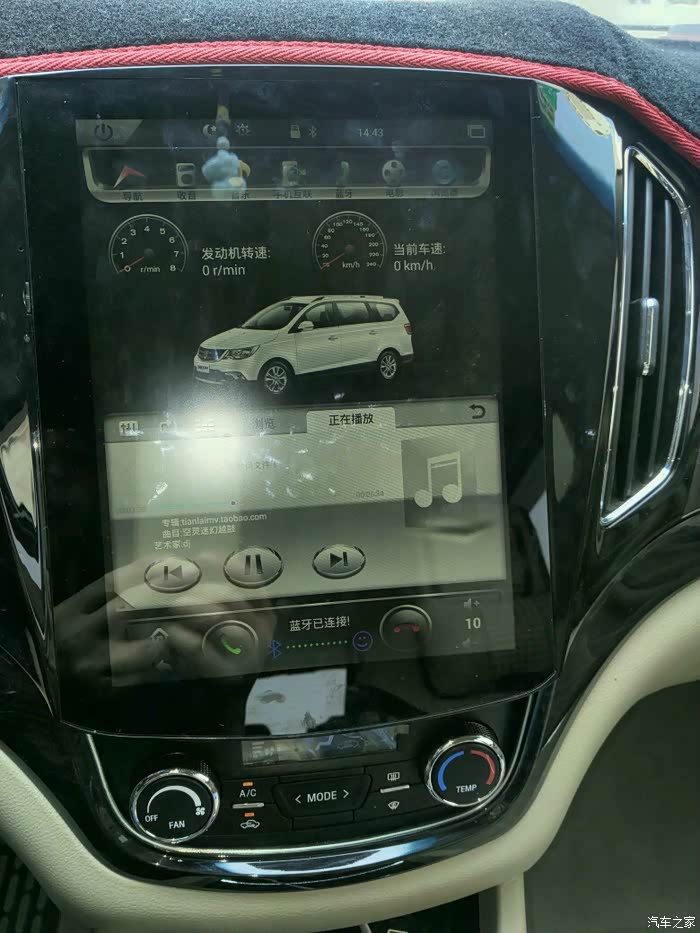

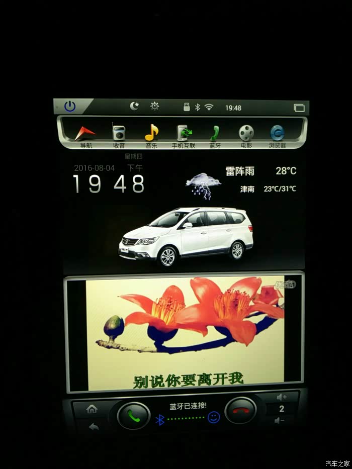

一发而不可收拾,干脆连导航也换了,大屏的10.4寸。配置,运存2G内存32G.CPU是4核1.5。功放是TDA7850.为了音质也是拼了。

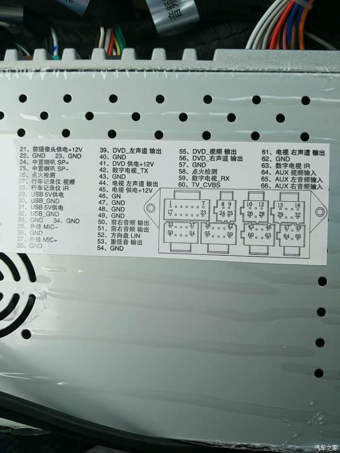

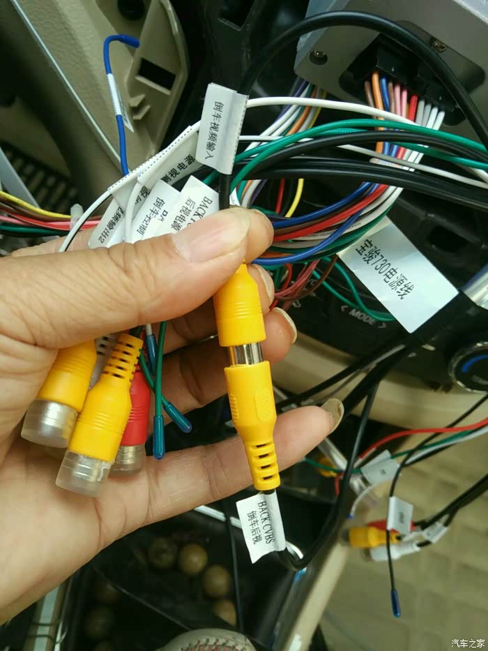

这是大屏主机后面接口
后面的端子

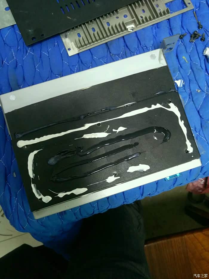

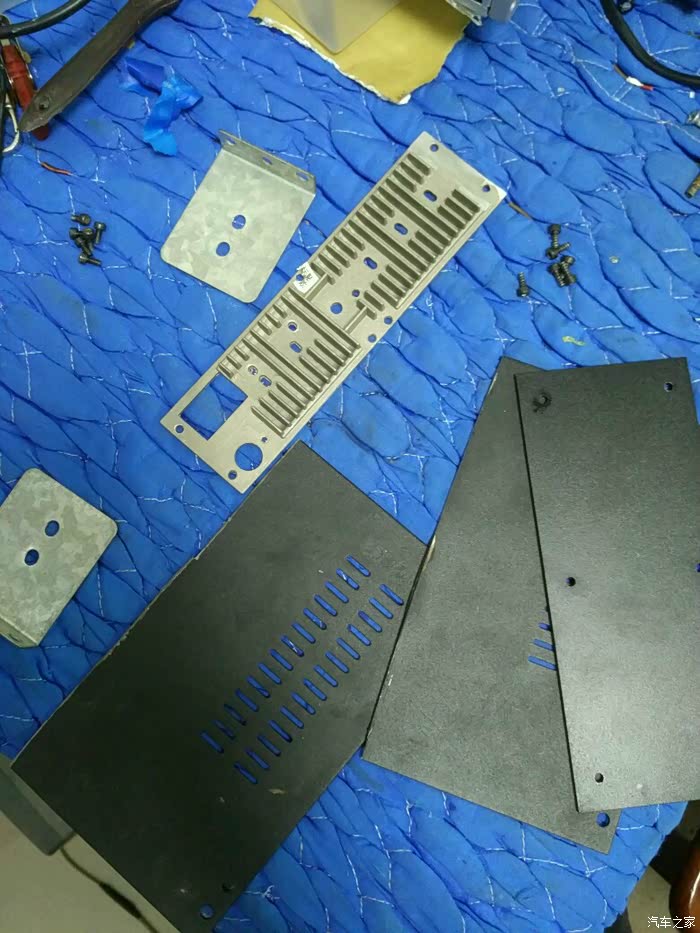

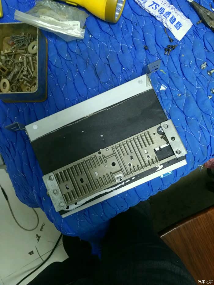

主机长时间的听歌发烫,为了减小发热。加了散热片。

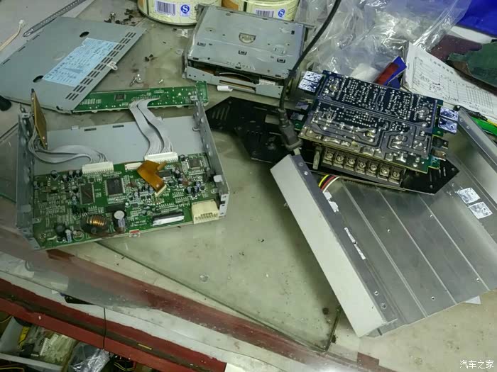

这俩个躺在手术台上的东西,一个DVD,一个是淘汰的功放。拆下所需的散热片和功放后背板。
把散热片打磨平整,把后背板切成所需尺寸。
涂上导热硅脂
两边用螺丝固定好,完工。装上。

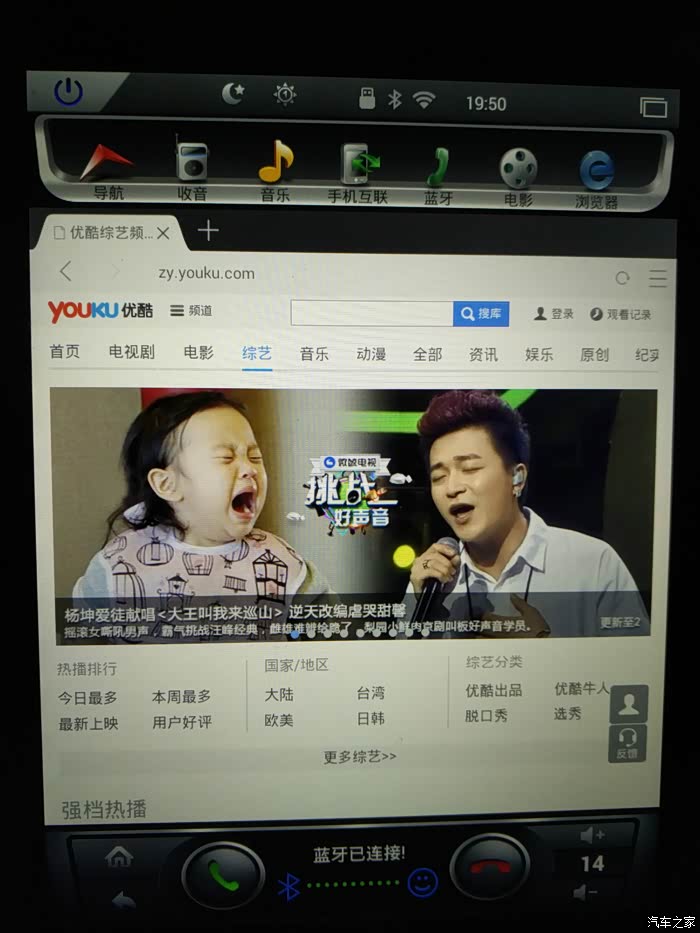

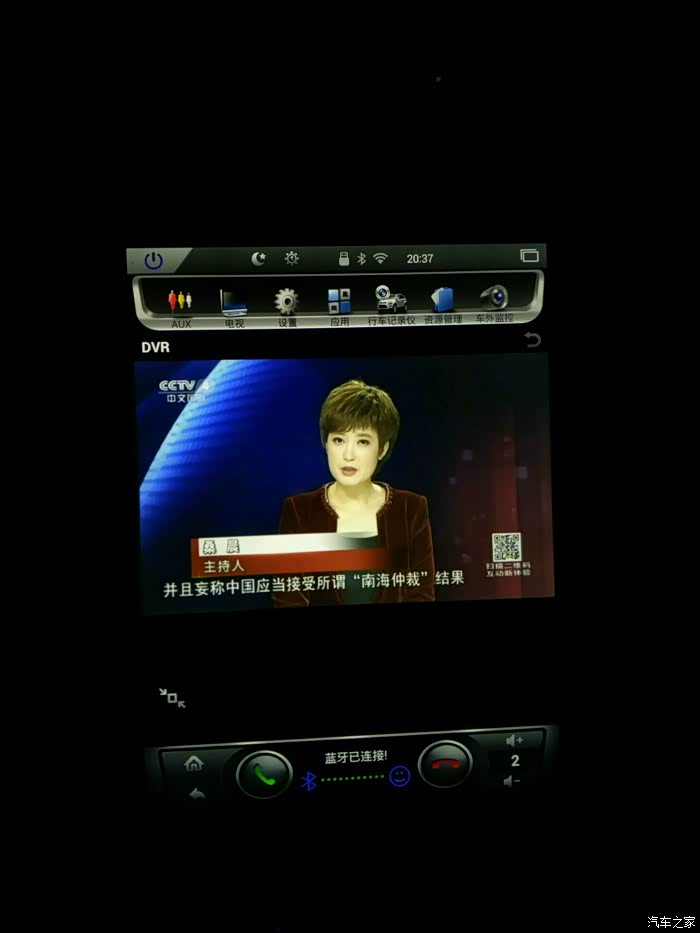

看看,屏幕大了,听音乐,看电影很舒服。看电影可以全屏。也可以画中画。。
上网只能WiFi,其他的方式上网不行,太慢,简直就是渣渣。。。

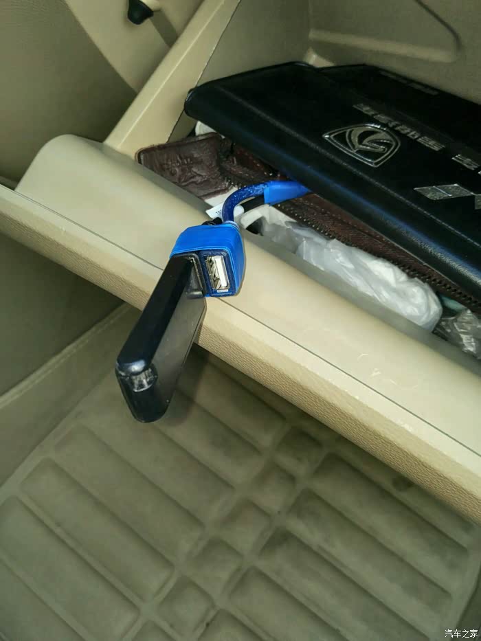

机顶盒放在手套箱的下面,那个USB是个延长线我把他和另一个线绑在在一起放手套箱里。
这是两个U盘插口,已经插的那个是大屏的U盘插口,另一个是电视盒的U盘插口。插上U盘可以录节目。

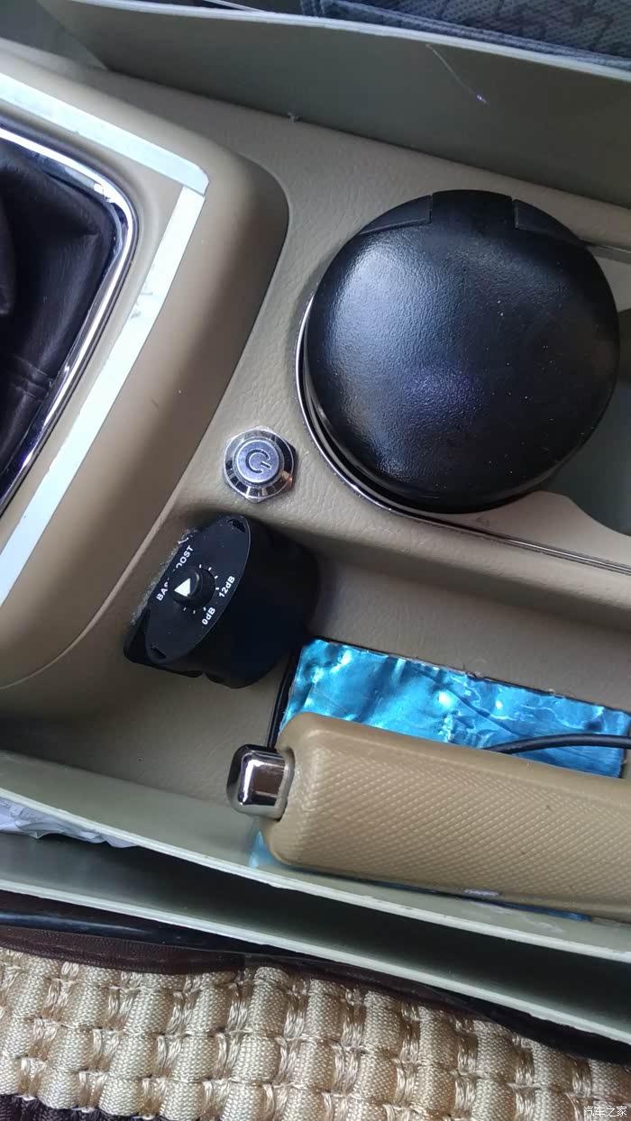

这是新改的。这是电视盒的电源开关和主低音炮的调节盒,取消那几个备用开关,这个是开启机顶盒的开关,蓝色的灯,晚上会亮。

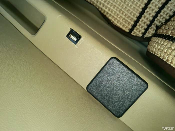

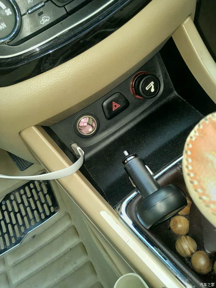

这是大屏导航的充电口,也是我改的,原机和他的不配套,在某宝掏个转接头,完美适配。只是在那个位置掏个眼,费点劲。。现在拔下来的那个是温度显示和电压显示,也可以充电。原扶手箱那个充电孔改成一个真的充电孔,还有后座一个也是改的,前排,中排和后面都可以手机充电了。

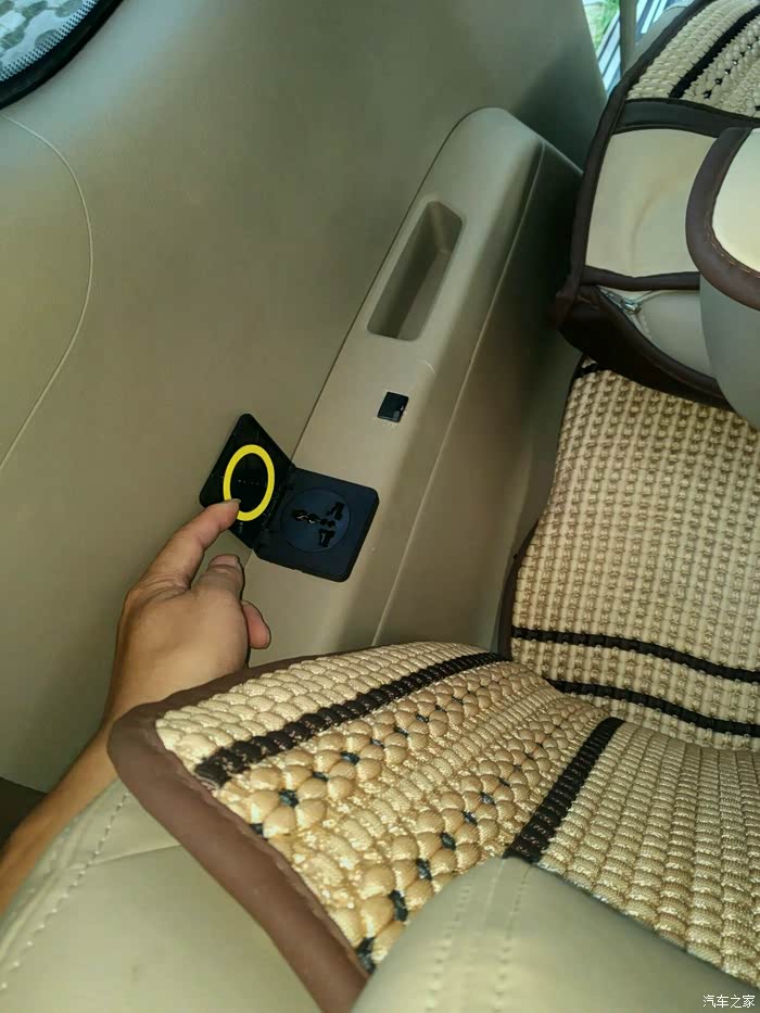

后排一个220伏插座。逆变器1000W的,放在前排座椅下面,从电池直接取电,线路是从侧面过去的, 插个电脑是绰绰有余了。其他的没有试。不用220电的时候开关必须关了,在前级加个继电器接在大屏ACC上,音响开机了,继电器导通了,形成一个电子保险开关,拔下钥匙就彻底断电,在后级在加个开关,方便在不用的时候关机,免的浪费电。
这是后座手机充电孔。带保护盖的。那个220电的不用了也有个保护盖。

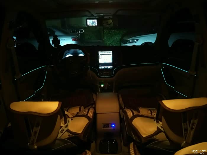

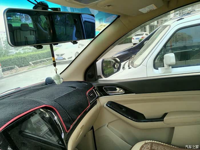

这是两边门上和中控上的冷光灯条,实际效果要比这亮。上方是行车记录仪,前后双录,扶手箱那个亮点是改装的充电孔。

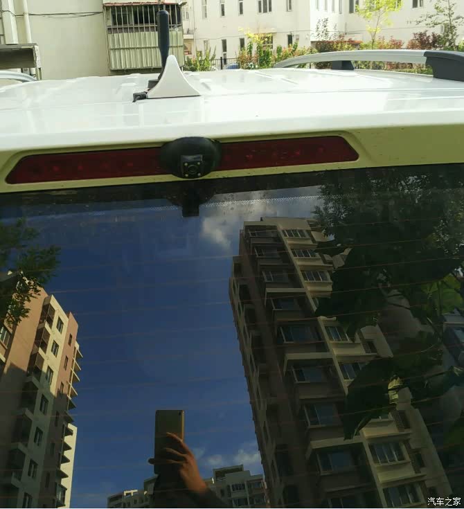

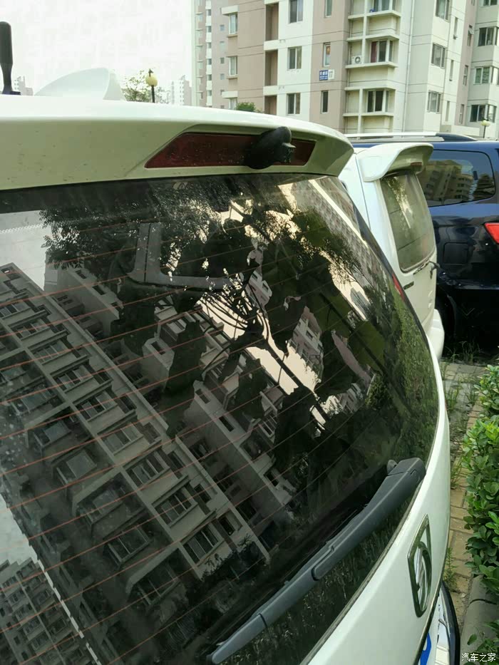

这是行车记录仪摄像头后视。鲨鱼腮后面的是机顶盒的天线。
摄像头,我简单的美化一下,加了一个座,这个座是电脑摄像头的,被我拆了,用在这上了。不加以前显得很不协调,现在是不是好多了?反正自己感觉是好多了。

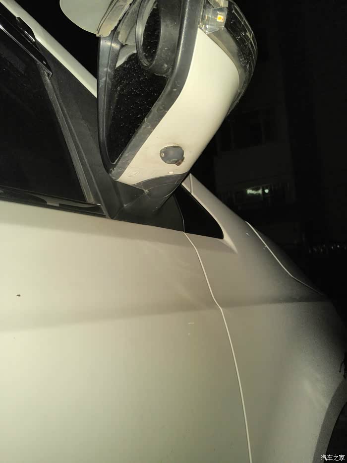

最后我在说说这个侧视盲区,我是深有体会,那是刚买车时间不长,一次去一个陌生的小区,地上全是地锁,一个不小心,把前包围给挂下来了,当时心都碎了,下来一看,除了最下面黑色的低衬裂了,我把前包围按上了一看还行。真是谢天谢地。从此我下定决心一定要安装侧视摄像头。东西都备齐了马上就干。
这是安装完工的侧视摄像头。
这是安装完工的侧视摄像头。

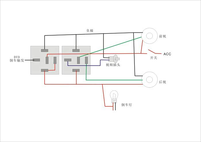

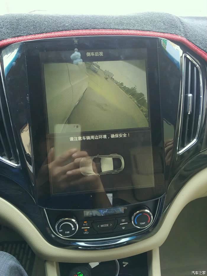

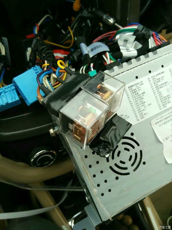

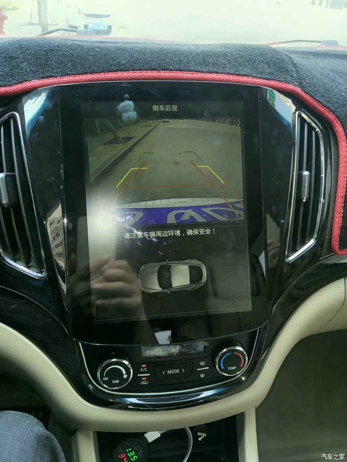

看见没有,主要是靠那两个四方透明继电器转换,切换侧面和倒车摄像头。
这是倒车图像
这是侧视图像,右侧一览无遗,过窄道的时候,真的太方便了。。

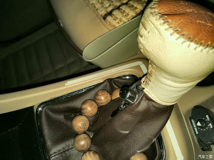

这是侧视摄像头的开关,我设计在档把上,很方便。开关默认的倒车优先,按下开关就是侧视,挂倒挡就是后视。手不离开,一气呵成,实用,也方便,此处是不是有掌声呢?
这是侧视摄像头接线图,有两个继电器控制切换,不用加二极管,是一个比较简单的电路。喜欢动手的朋友可以试试这个电路。拿走不用谢了。
