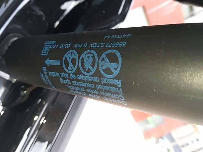

原厂GM顶杆
原厂的主顶杆,有电机的,开关尾门非常丝滑

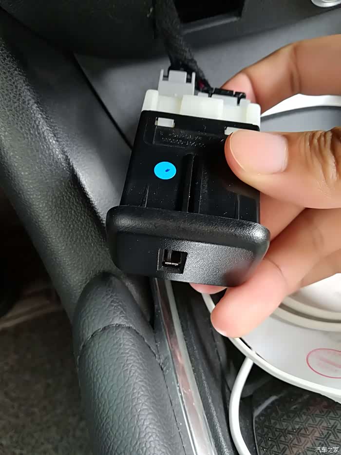

这个是从XL上拆下的,当时为了SD和双USB,牺牲了carplay,以为探界者可以用,结果发现也无法使用CARPLAY,所以拆下就扔了,换成了高配的双USB+AUX的,都能用

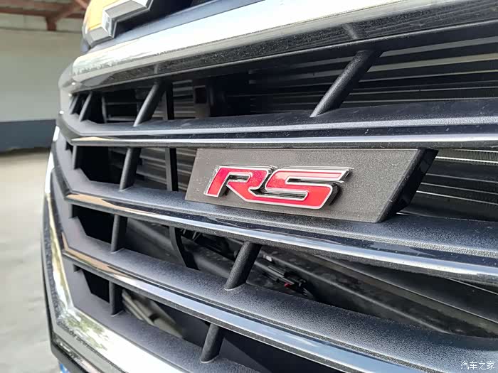

原厂的RS标,装上后,前脸看着精神多了

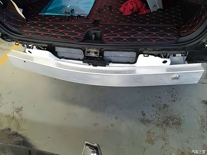

这是拆开后保的样子,安装原厂后护板
目测防撞梁挺厚,铝合金的,而且还是可拆卸式的
从这个角度看,后防撞梁是突出于后尾门的,也就是说,真的发生碰撞了,咱的后防撞梁可以保护尾门安全不受撞击

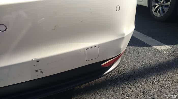

我的XL看似只是擦点漆面

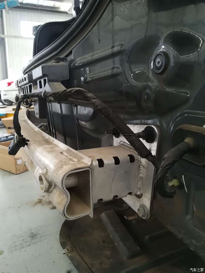

XL安装尾喉,拆掉后保的样子,铝合金防撞梁,有打孔有诱导,可以拆卸

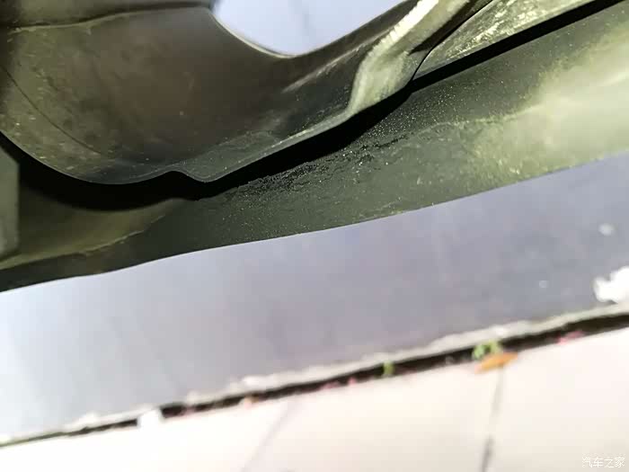

排气切掉了,一开始以为没问题
结果一个月后,下蒙皮就被烤糊了
果断焊接了一个直管,从尾喉出来
