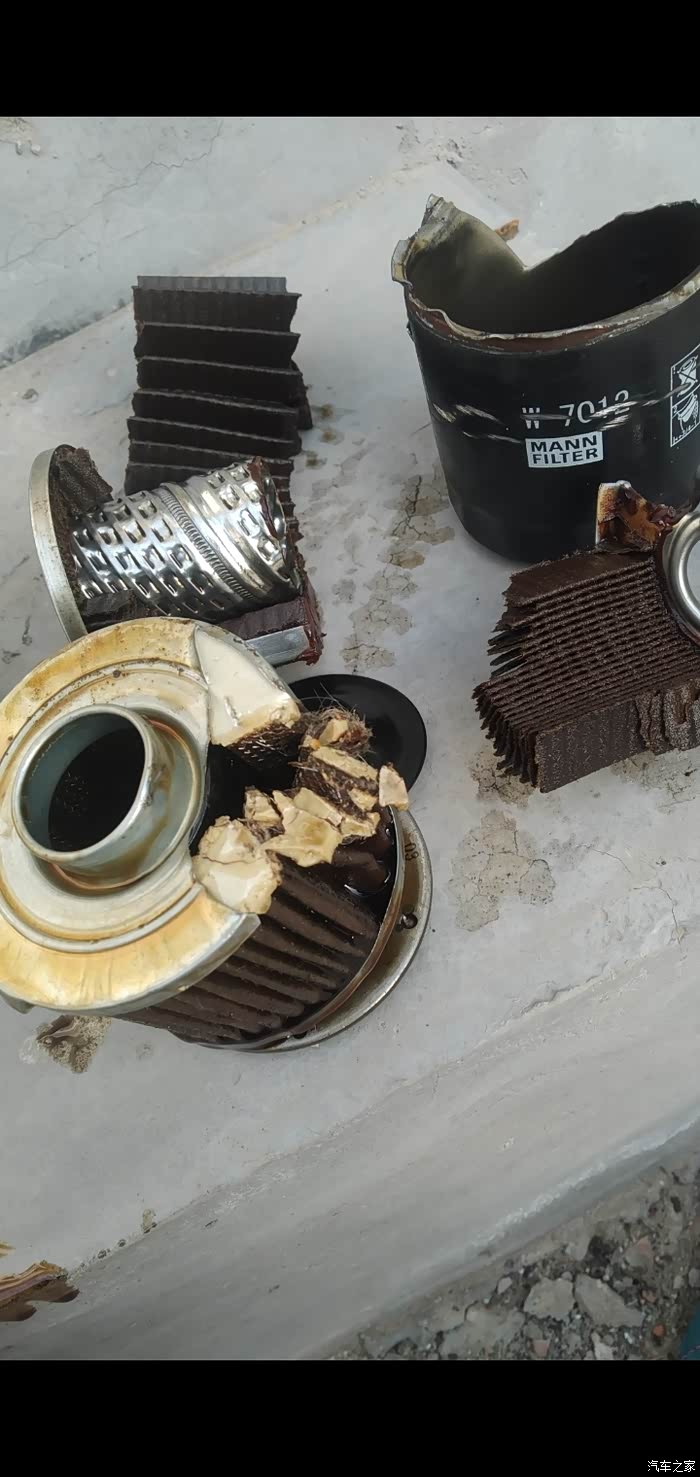

拆解大众原车机滤,质量真不错
首保拆下来的机滤,拆解研究一下,旭友代工,原车带的型号561S,灰色,不知道和4s后换的黑色旭友代工561c是不是一样,两个什么区别?   滤纸是纤维的,很结实,也不脏,看来换早了。
首保拆下来的,从4s带回来了,看代码应该是旭友代工
滤纸韧性好,撕不断
对比狗东买的曼牌,(不是自营,大概率是假货:)
滤纸很脆,是不是假的
竟然生锈了
最后几张是换下的曼牌w7012,滤纸很脆,接缝处竟然生锈,才用几个月,怀疑是假货,京东非自营买的,十几块钱的东西,大家看看真伪,第一次网上买机滤,没有选自营,买了快一年了,还有一个没使用,要是假货就只能扔掉了
