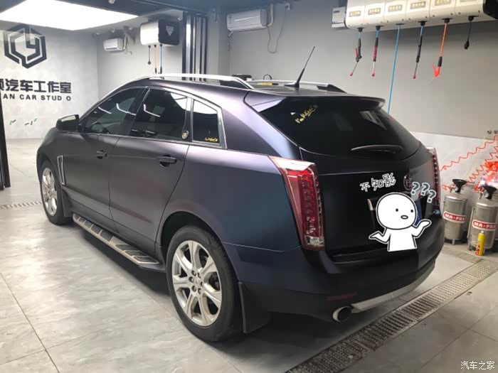

闲来无事····原车漆到处是划痕····所以就换个颜色试试
老当益壮~17万公里···油钱都花了快20万了吧··

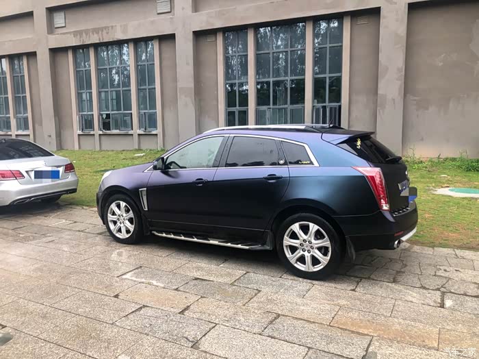

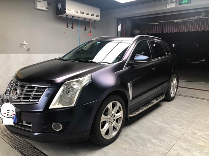

新鲜出炉,晚上看颜色不明显,原车是黑色,所以不想搞的差别太大。
性感的屁股~有型的线条~~用的是KLT的改色膜~~花了6K~~
刚下过雨~~亚光~耐脏。蓝色?紫色?
这个颜色街上比较少见~也有颜色更紫的变色龙~怕过审不了。所以用这个低调一点~钛灰和武士黑已经烂大街了~~

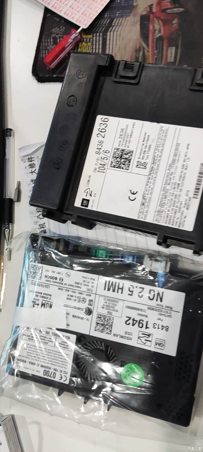

第二种、这个改法是原车升级,论坛有很多车友改过了。原理就是升级原车的硬件,更换一个人机模块,还有一个收音机模块。这两个模块大概2200元,再加编程费用400。买回来直接替换原车模块就可以了。这个改法的好处就是原车怎么样还是怎样,不会影响你原有的改装(比如360全景),可以完美兼容。有的说倒车轨迹有影响,要换倒车轨迹模块。我是改了360全景,所以我没换倒车轨迹模块,还有USB模块也可以不用换,可以直接插暗格的USB接口,当然要换也可以,100元,换了手套箱里面那个接口就可以用了。
我是改的第二种原车升级~~自己淘宝买了模块~自己拆自己换~折腾了3个小时~~不是很好换~建议找改装店花点手工费~~我是闲的慌自己爱折腾~

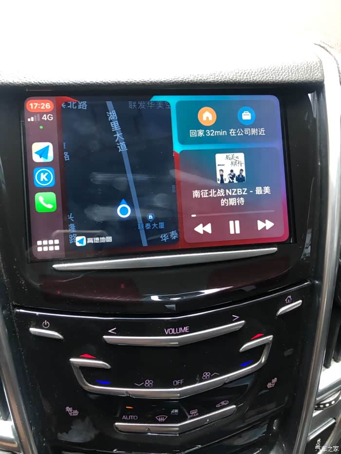

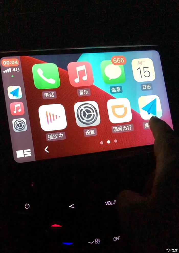

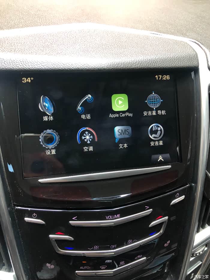

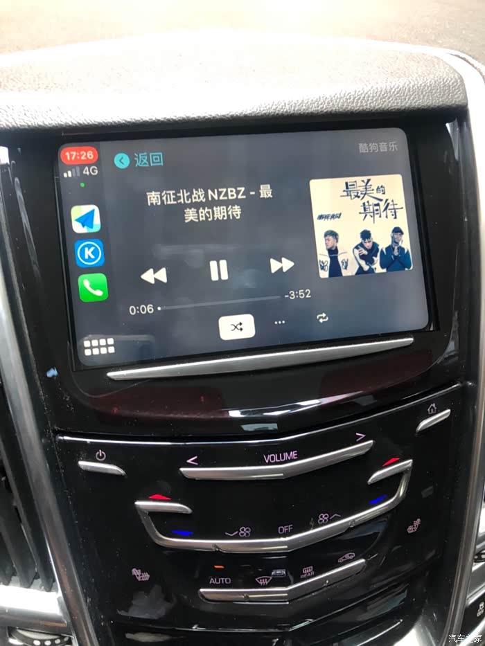

跟原车比。多了一个Car Play按钮。
听音乐比原来的好多了~还能显示歌词~~
导航连接的是手机高德地图~~~

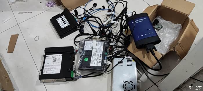

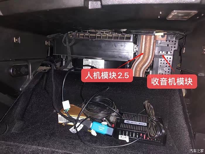

人机模块和收音机模块的位置~~要拆中间的铁架子才能连个都拿下来~~

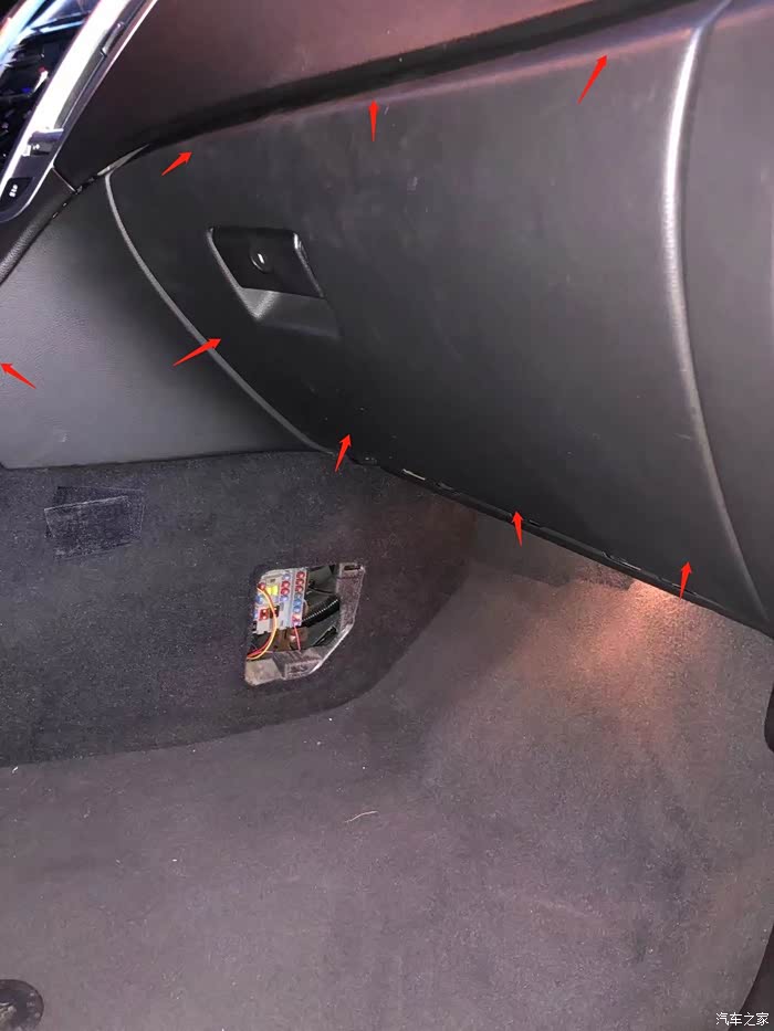

手套箱要拆除~~箭头是螺丝的位置~~手套箱拆下来很麻烦~~不拆的话不好换~~

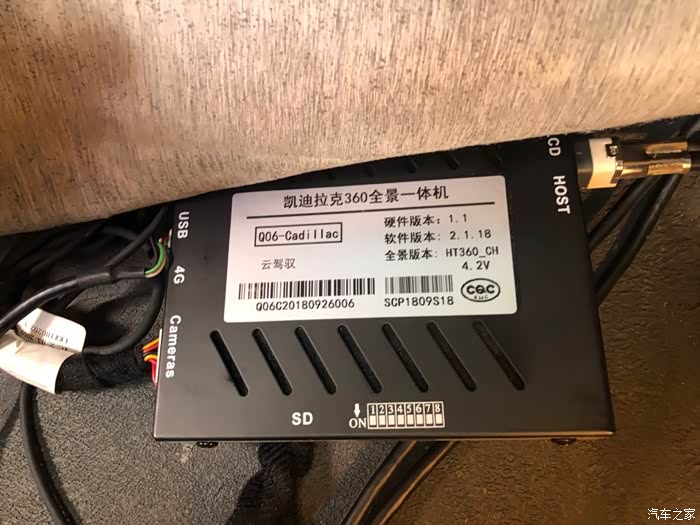

之前4S改的360全景摄像头~~
购买的2个模块~~
卖家测试好后发货~~~

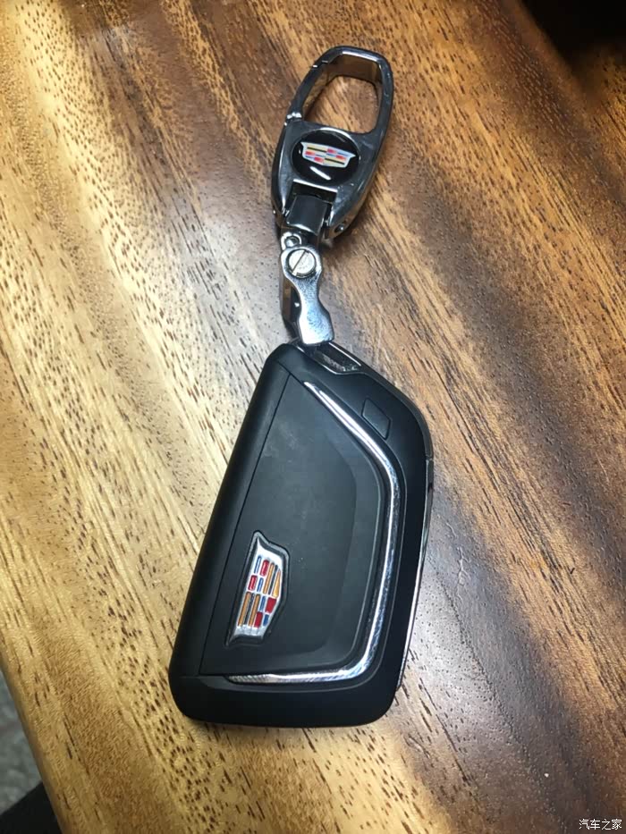

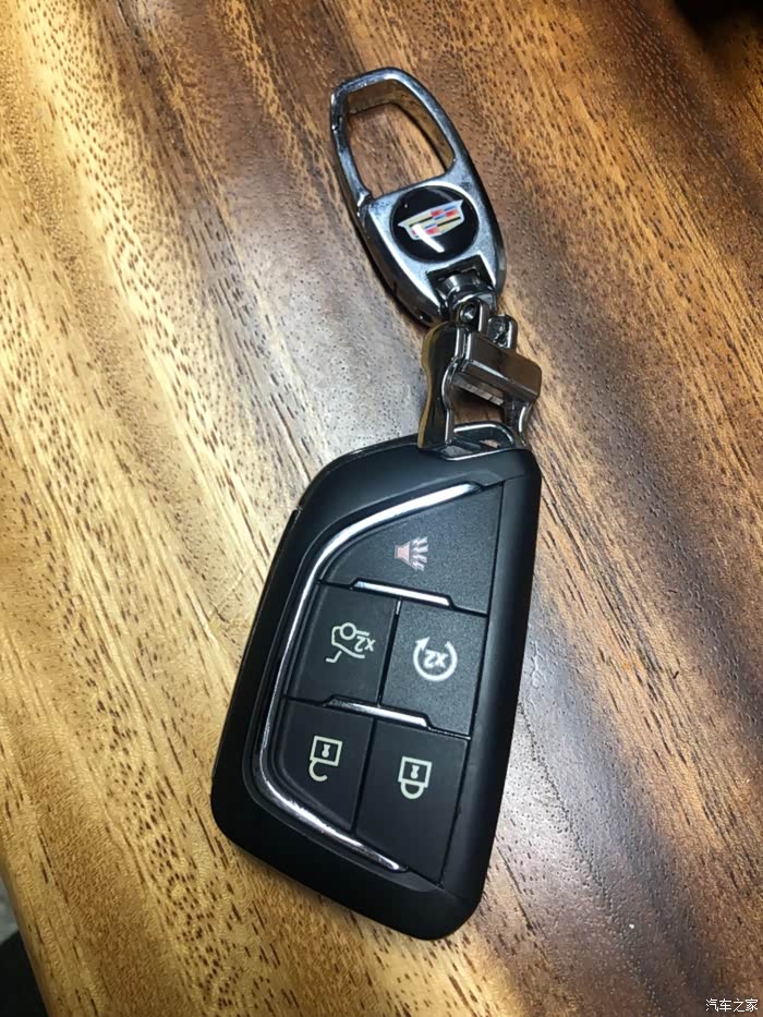

淘的新款车钥匙壳子~~几十块~~刀锋款~~
形状像宝马的车钥匙?~~好了~~以上纯属个人观点和个人瞎折腾~~写的不好大家勿喷~~
