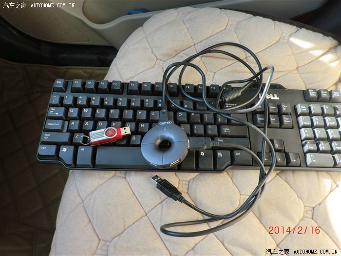

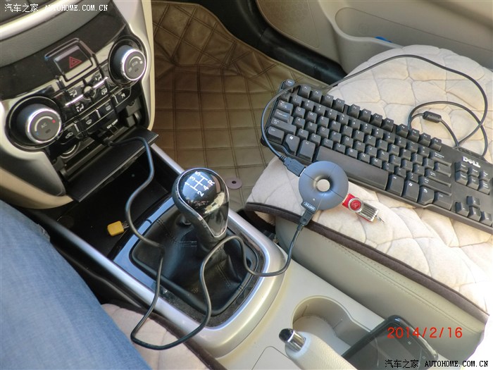

升级所用工具:USB集线器、USB键盘、U盘:

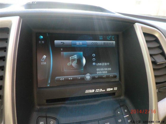

将USB集线器插入USB口,钥匙拧一档
按OK键

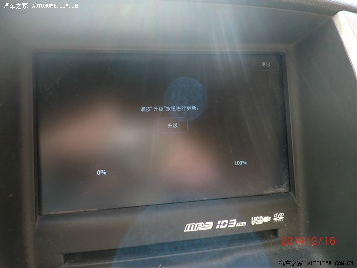

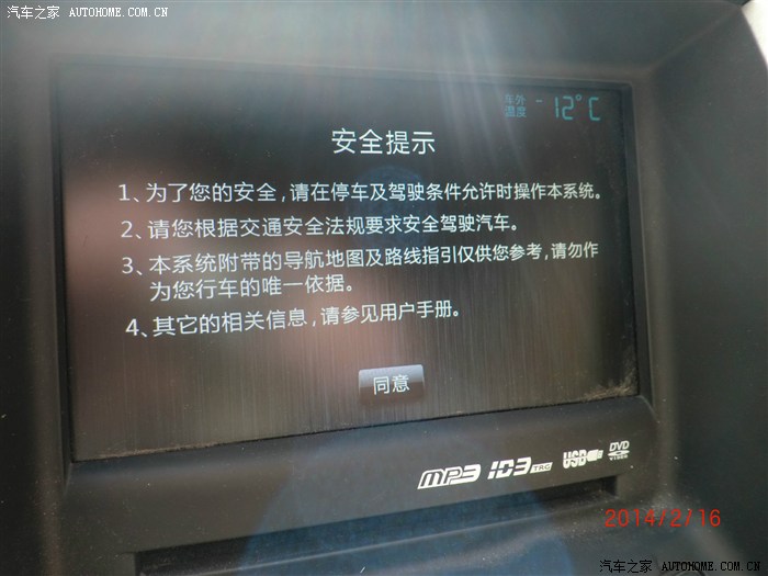

按USB键,显示USB读取中,按6115

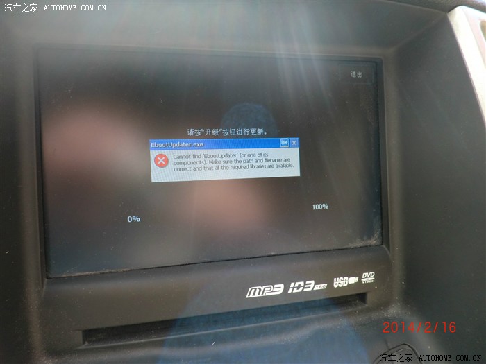

显示“请按“升级”按钮进行更新”时,按BACK键

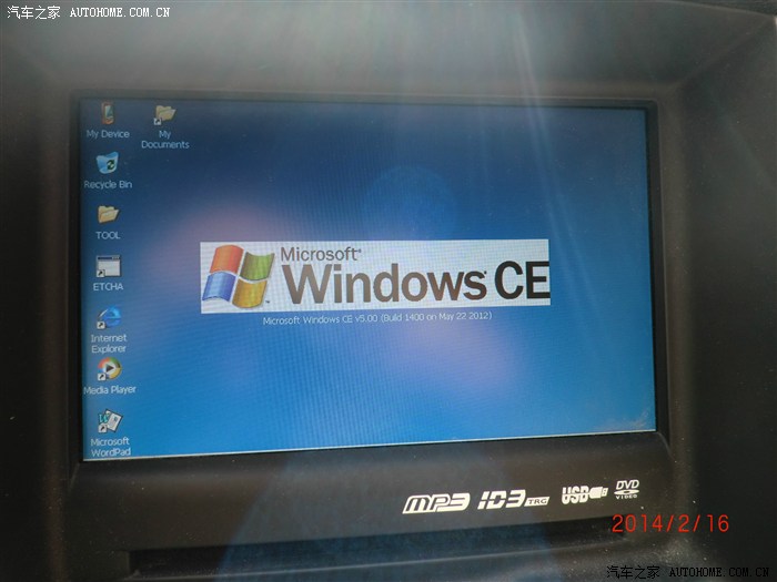

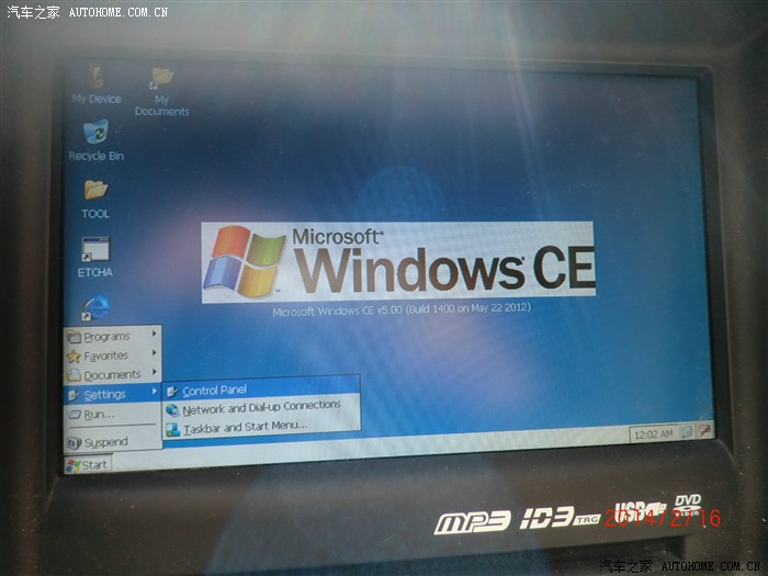

按OK键,进入WINCE

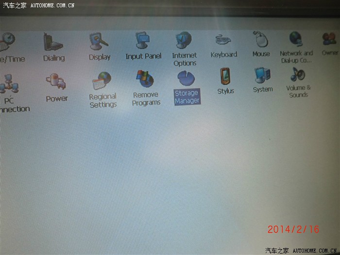

格式化导航内置卡,在WINCE 界面按键盘上的微软徽标键,弹出控制面板页面
进入控制面板

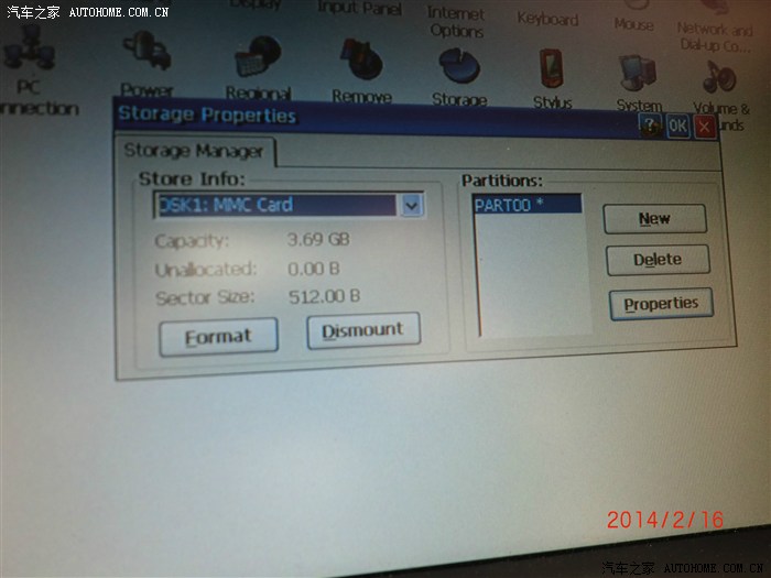

光标移动到Storage Manager ,按回车

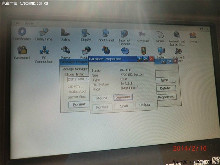

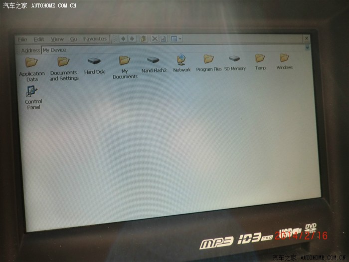

上图显示的DSK1:MMC Card 就是导航内置卡,将光标移动到Properties,回车
Dismount键(卸载),回车,然后选择Format ,回车,将内置卡格式化完毕。说明一下,之前升级过程中没有拍照,看到坛子里还有兄弟自己动手升级导航没有成功,所以后补了这个帖子,把升级方法分享给大家,抱歉升级过程只能重现到这里,如果再往下进行,复制导航文件,就得等待漫长的一小时。
下图中,Hard Disk是U盘,SD Memory是导航内置卡。下步把U盘里的所有文件复制到导航内置卡里,这个过程大约需要一小时,如果你有耐心,在车里等着,如果没耐心,拿另一把钥匙锁上车门,该干啥干啥去,一小时后回来,如果文件复制完了,关闭钥匙,20秒后拧开钥匙,升级成功!
