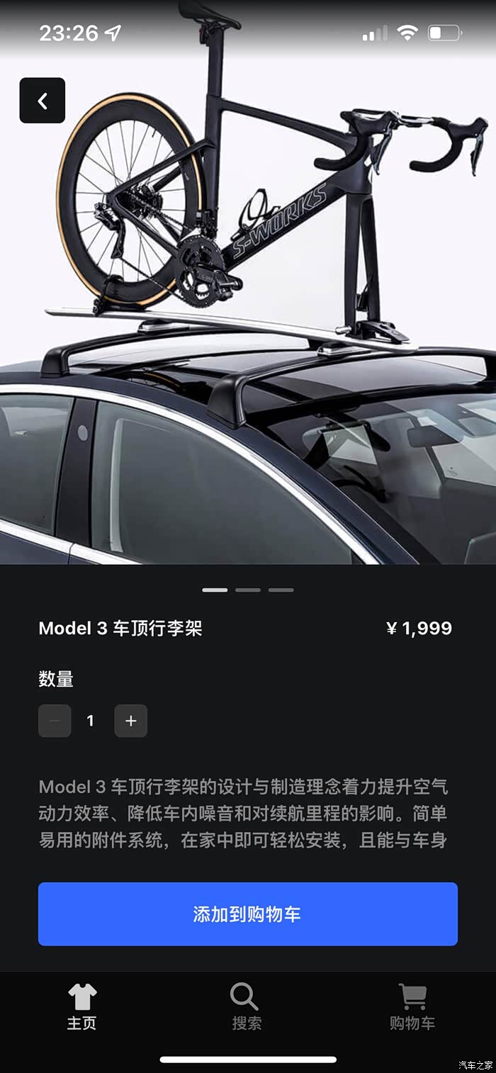

特斯拉Model3原厂车顶行李架:1999元 (官网时不时断货)
拓乐998 自行车架(黑):1600元

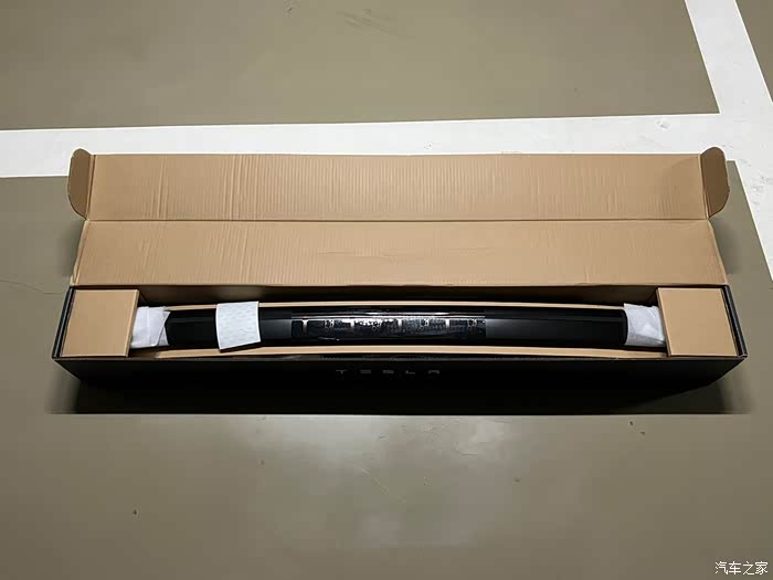

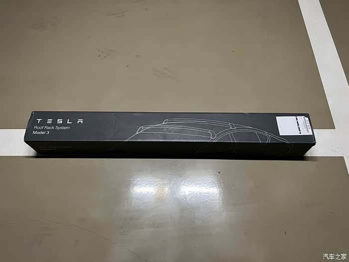

下单24小时后从苏州发货,顺丰快递。无外包装,直接用原包装发的货。
中国制造,但经常缺货,不知是否受疫情影响。
Made in China
纸壳倒是很厚实,保护得很好。

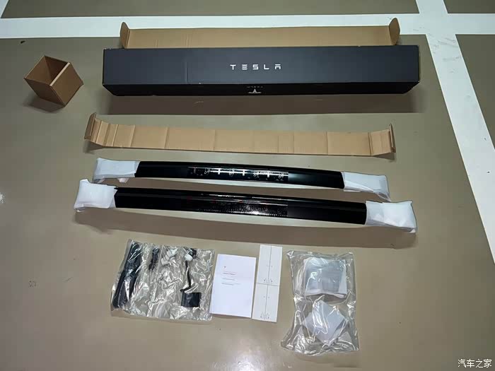

全家福

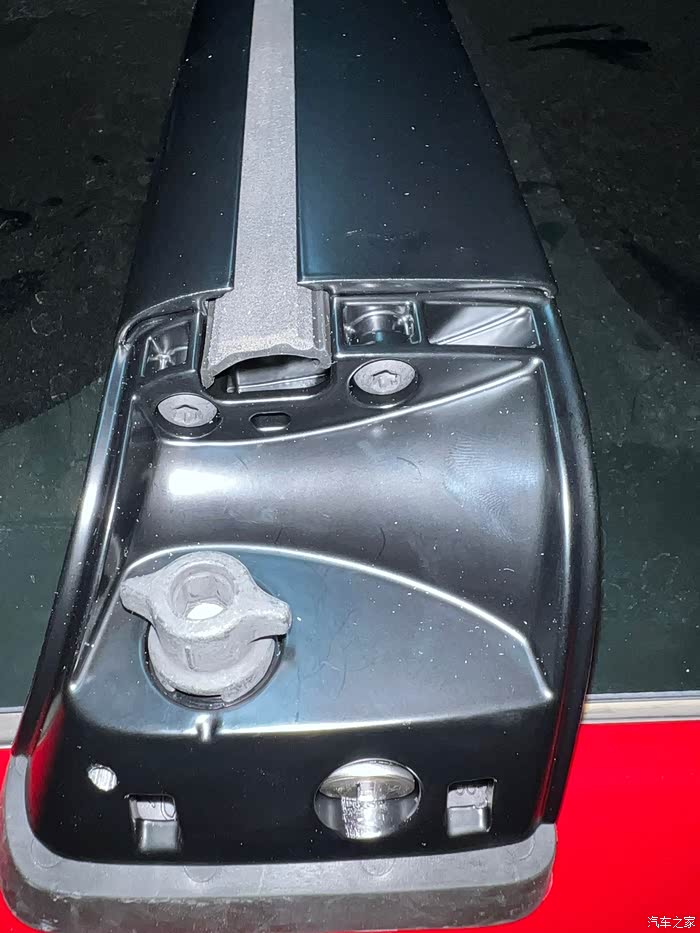

开始安装,工具:内六角螺丝(附送)

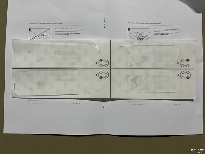

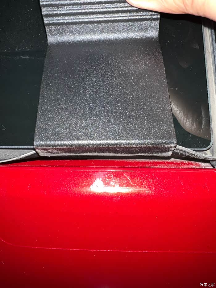

按照说明书,先清洁安装面,然后贴透明保护垫。箭头是车头方向。

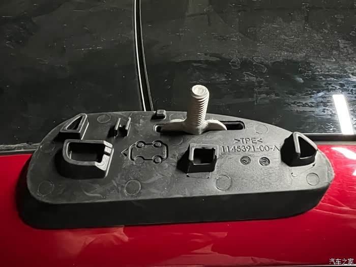

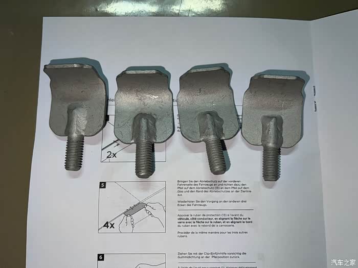

再用附送的工具把胶条扣起来,塞入L型固定销,
L型插销,用料十足。
L型插销安装到位,再完成其他三个L插销安装。

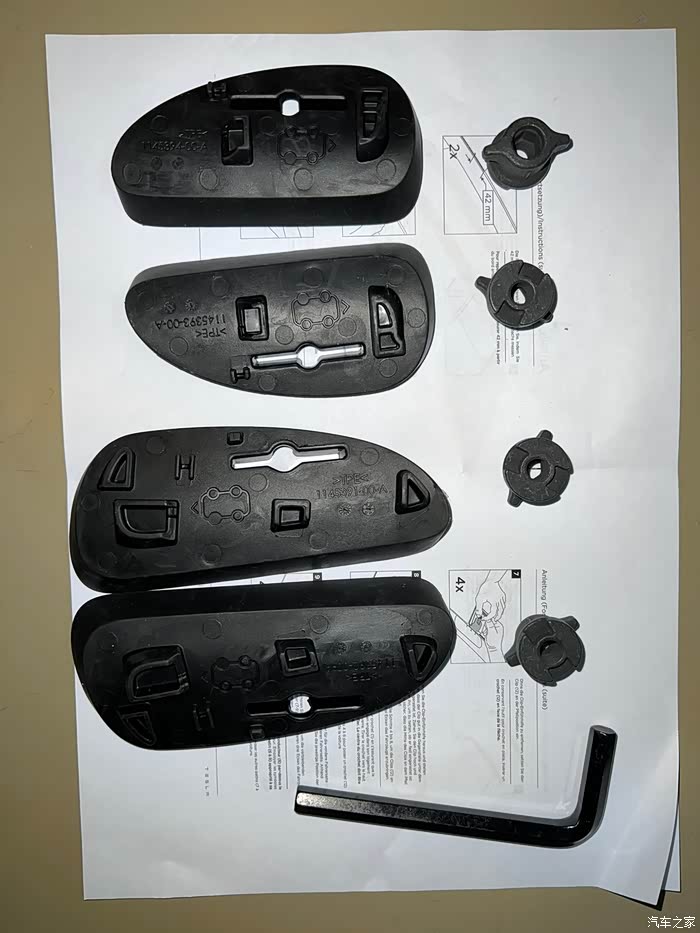

橡胶保护垫
将橡胶保护垫穿过插销固定好,每个橡胶垫有相应的位置提示。

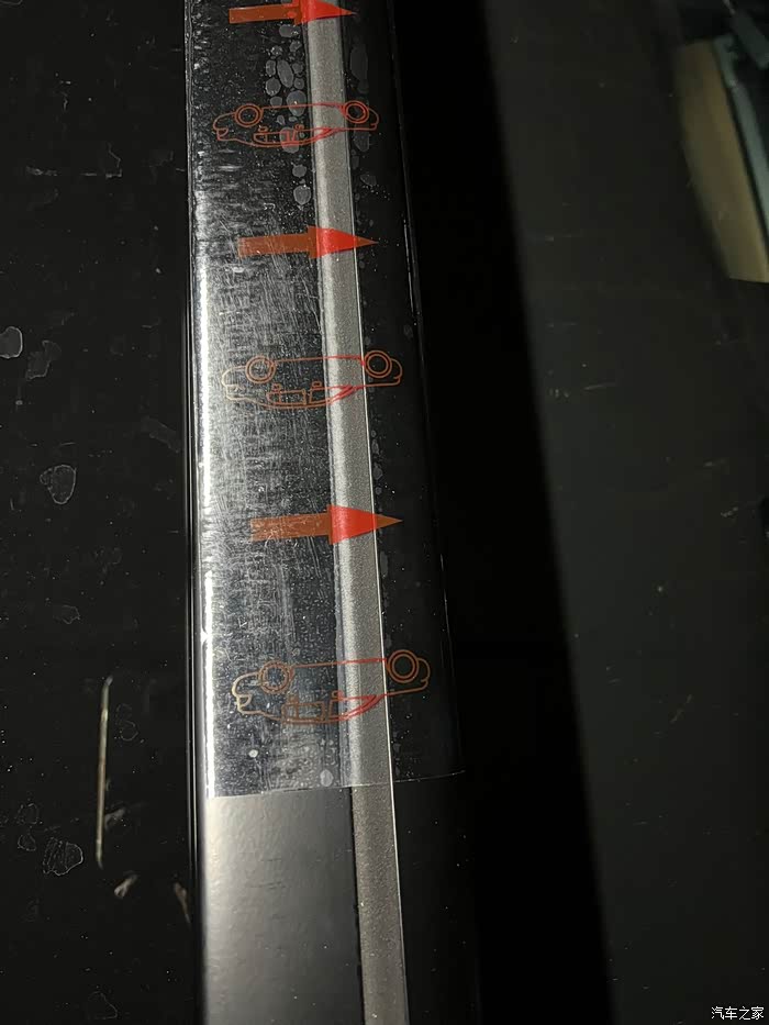

最后把横杆固定在插销上,螺丝锁紧。
横杆有安装方向提示,箭头指向车头。

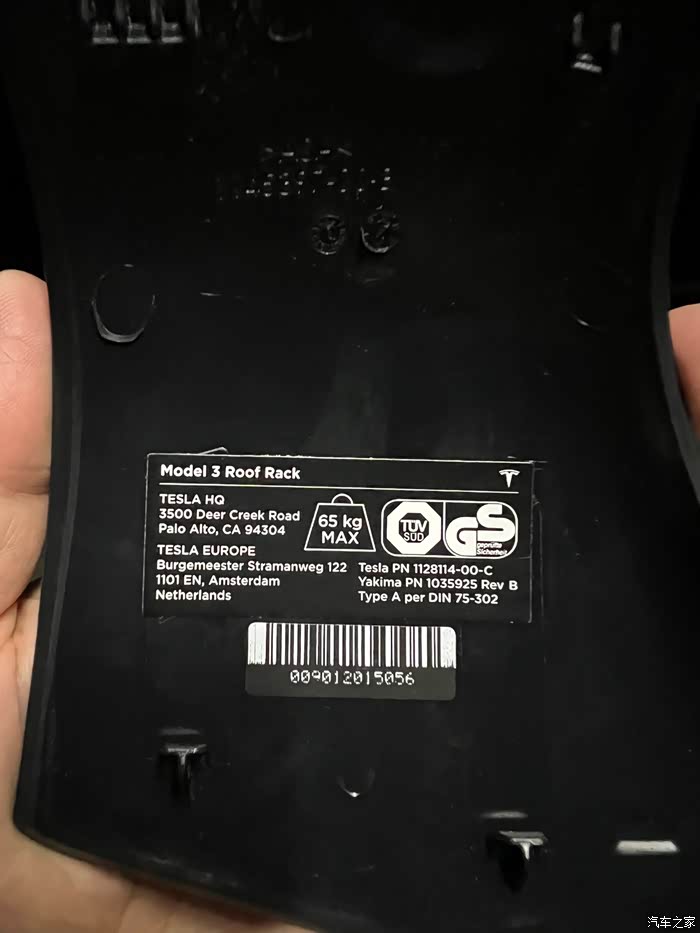

螺丝锁紧,提示最大3.5NM力矩,不能拧太紧,否则天窗玻璃估计会爆掉。
右下方是锁,可以用钥匙顺时针锁死。
四侧的螺丝紧固后,扣上装饰面板
大功告成!(忘了拍完成图)。
第一次安装,用时45分钟。步骤熟悉的话,10分钟可以搞定。

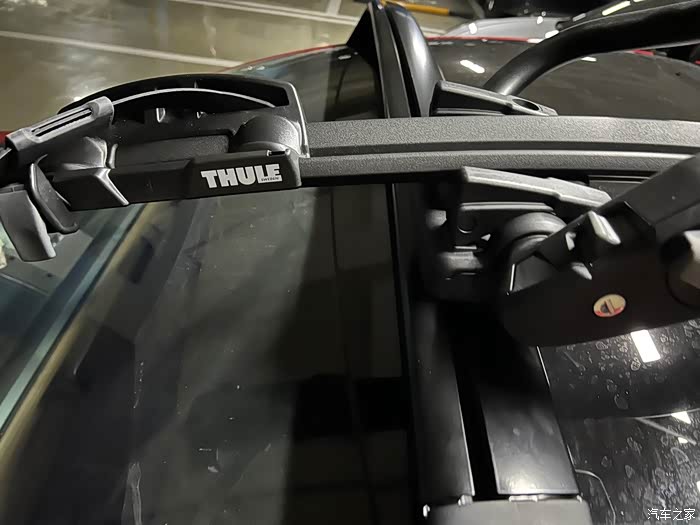

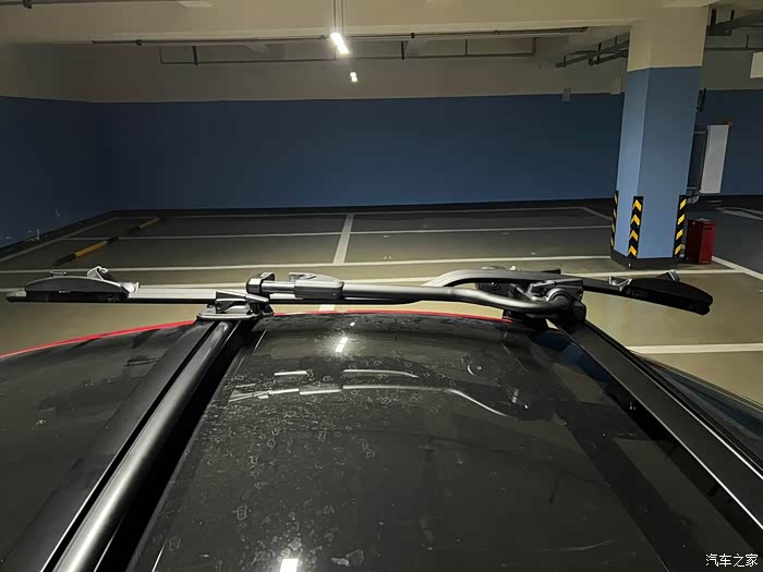

接下来拓乐998安装:

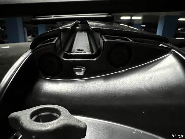

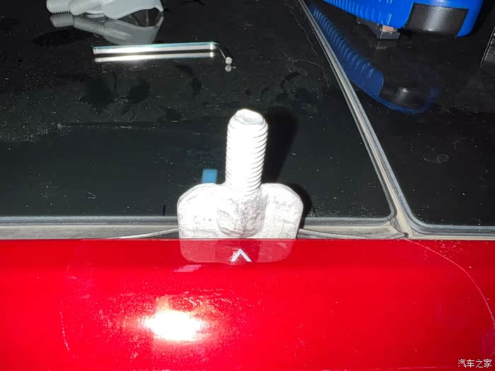

首先保留胶条在轨道(不要抽出来)将拓乐的T型螺丝塞入轨道后固定。
P.S:经跟店家沟通,以前抽出胶条安装是不正确的。
