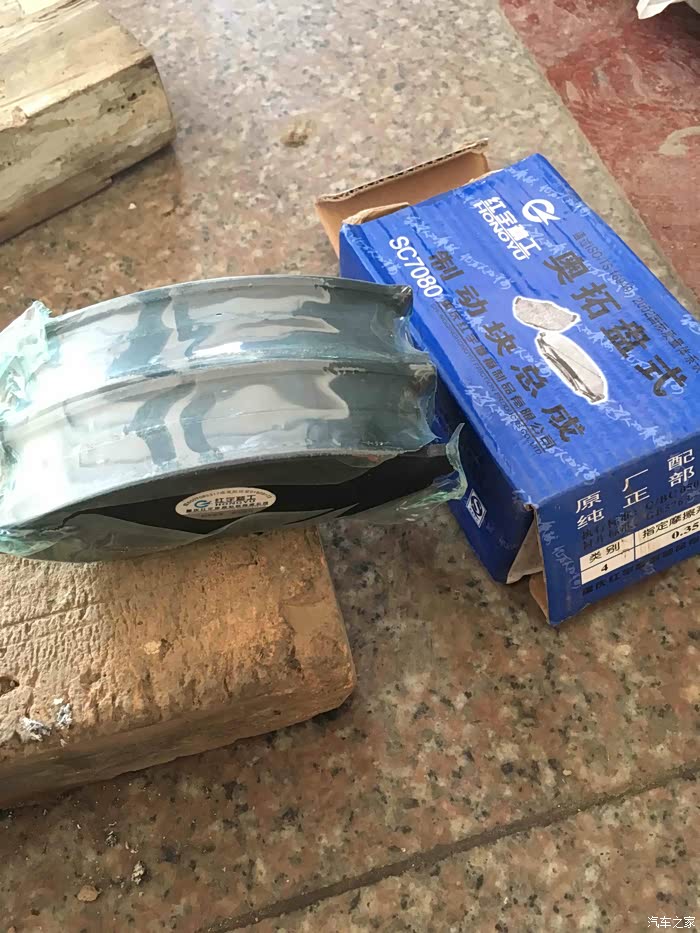

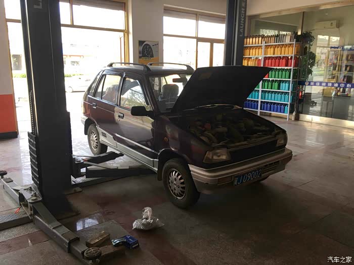

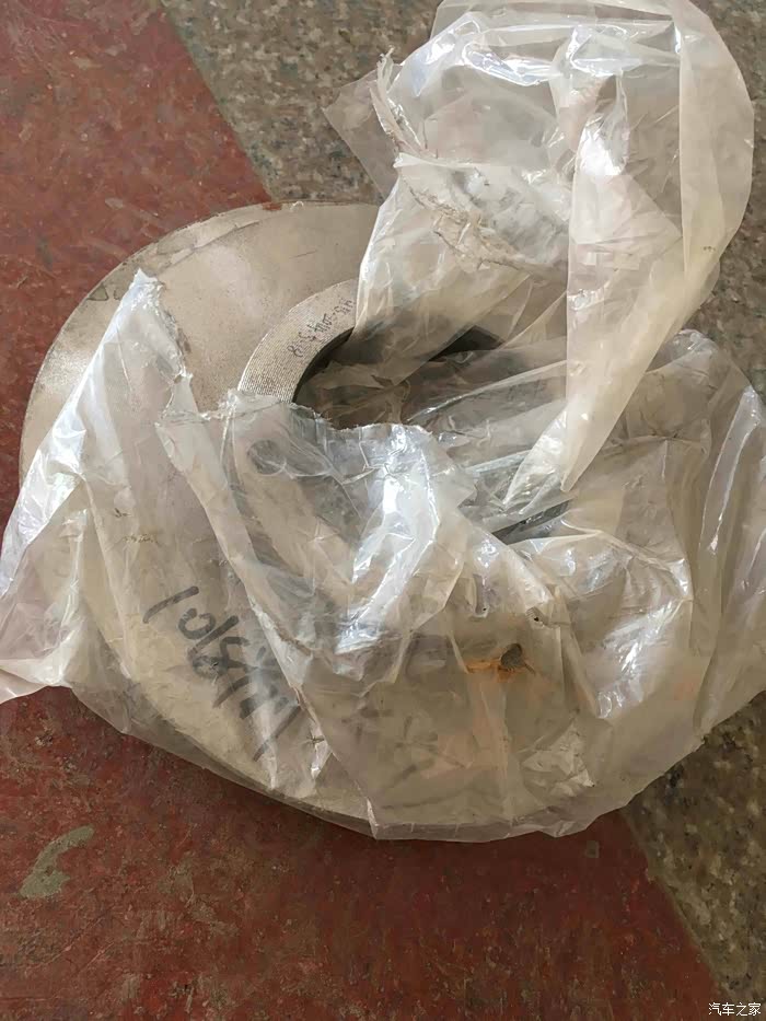

最近,感觉奥拓的刹车很软,让维修师傅看了一下,刹车片磨损严重,该更换了。上周日有时间,去汽配城买了一对刹车片和一对刹车盘一共60元。刹车盘买回来后,维修师傅说不好换,怕把轴承搞坏,所以只换了刹车片。刹车片更换完以后,刹车依旧还是很软,踩了很多脚刹车也不管用。于是,去外面兜了一圈回来后,放放气看看,结果还是不行。师傅说:如果想要效果好一些就要换刹车泵了。
我心想:算了吧。反正代步,也开不快。都是在县城30迈车左右行进,没必要了。
上图:
刹车盘没有换上,送给了保养店的兄弟

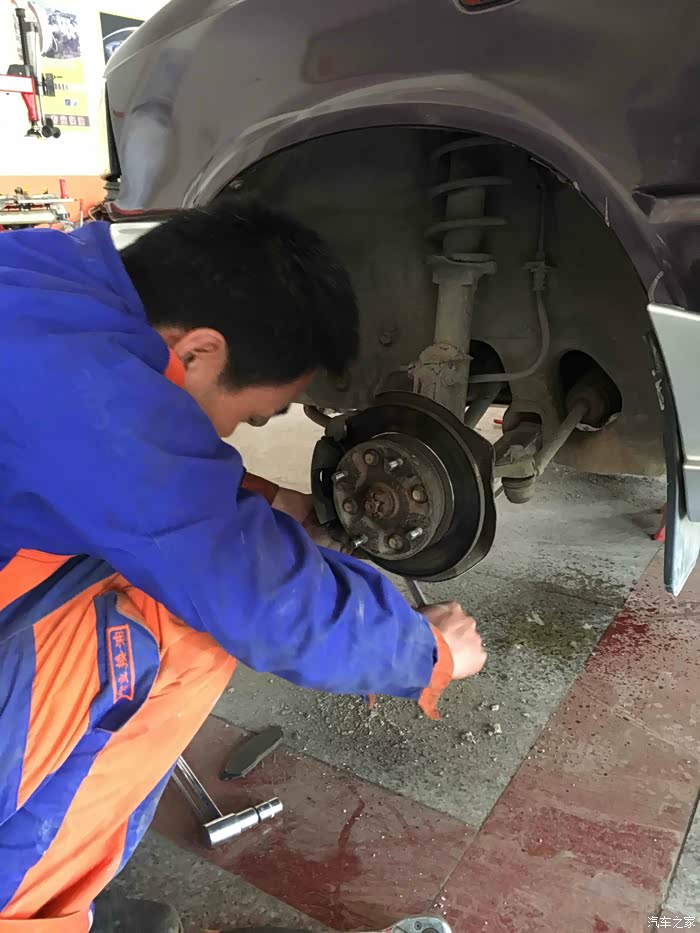

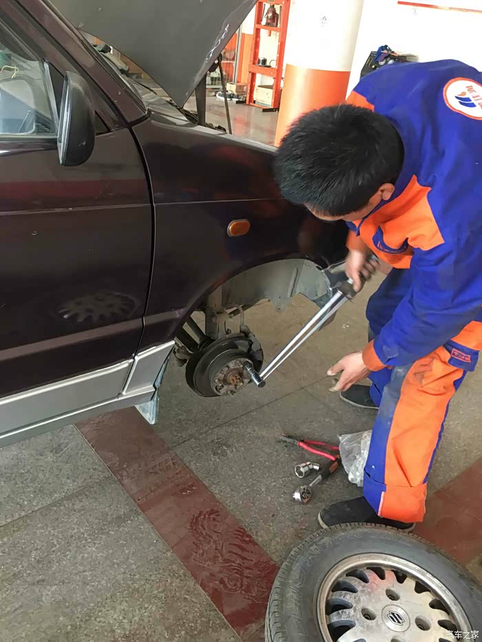

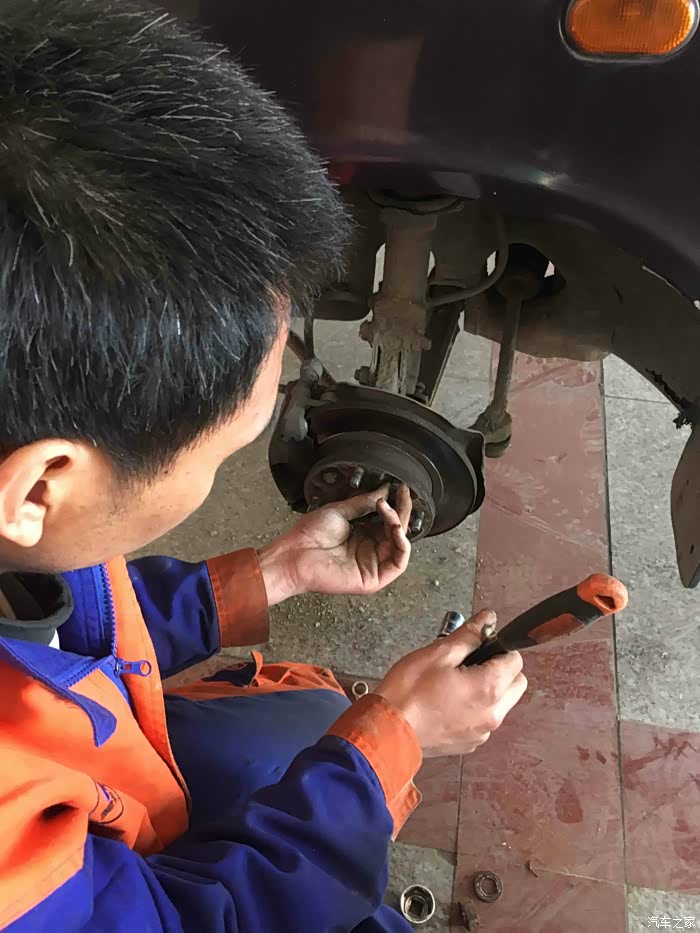

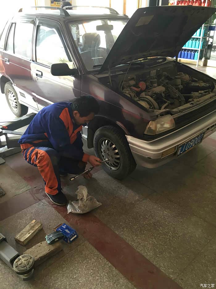

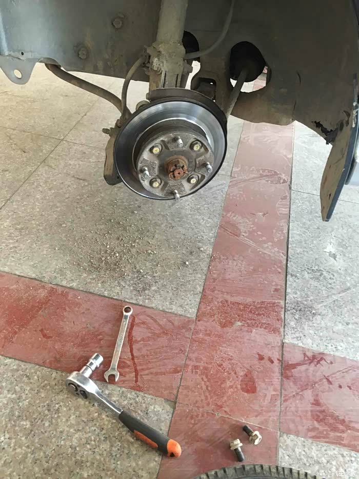

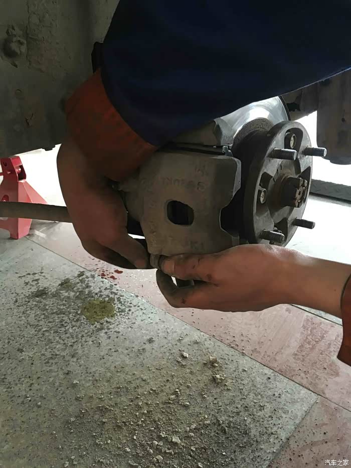

卸螺丝

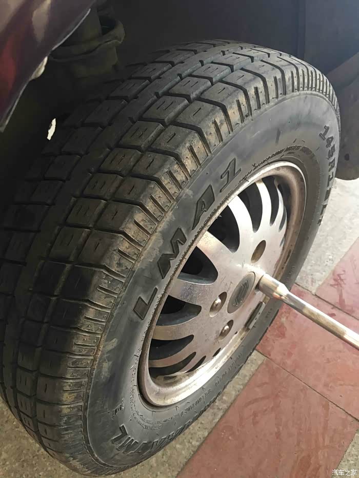

轮胎是加强型的,比原车胎大一点。

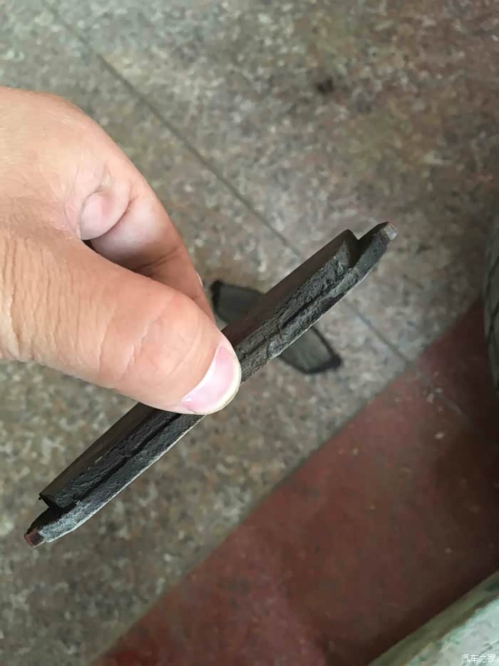

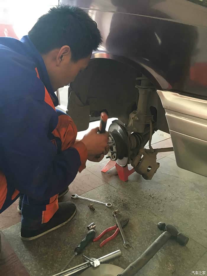

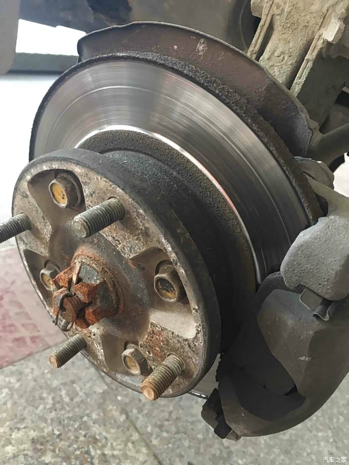

都成这样了!

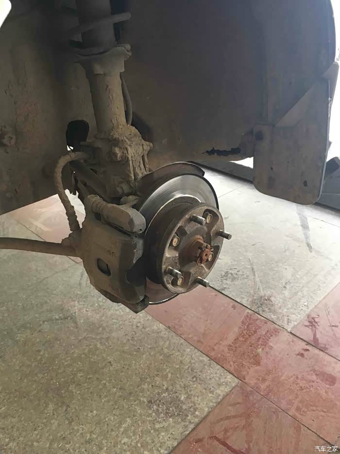

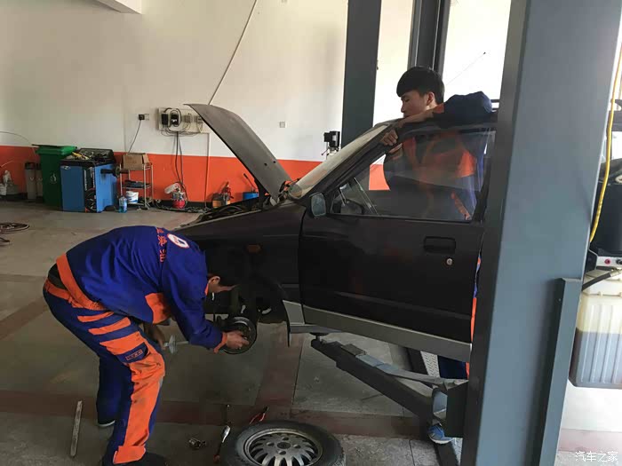

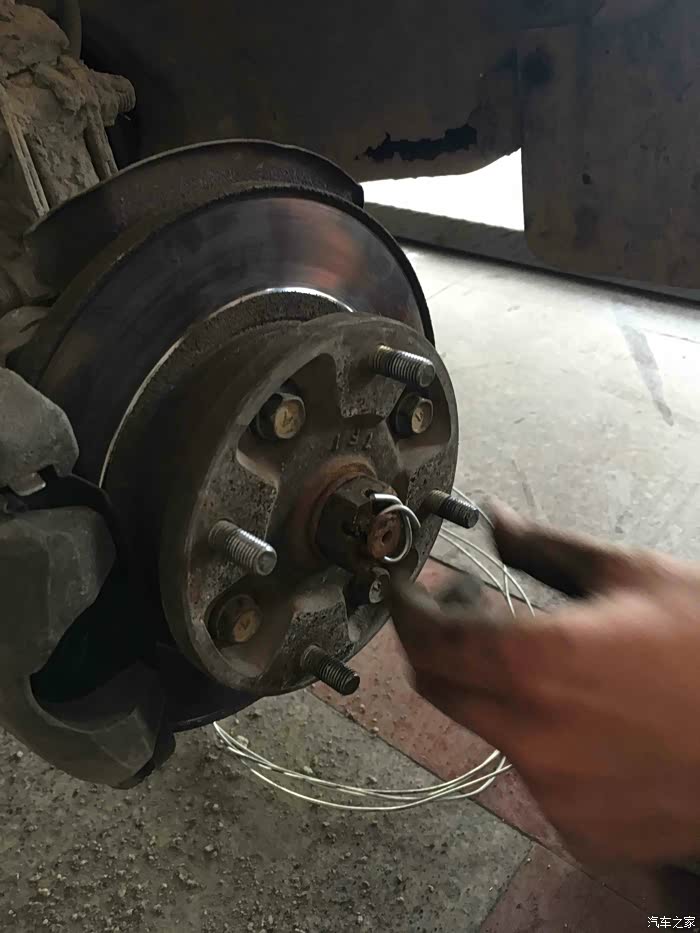

准备换刹车盘,但是搞了一顿,没有成功.

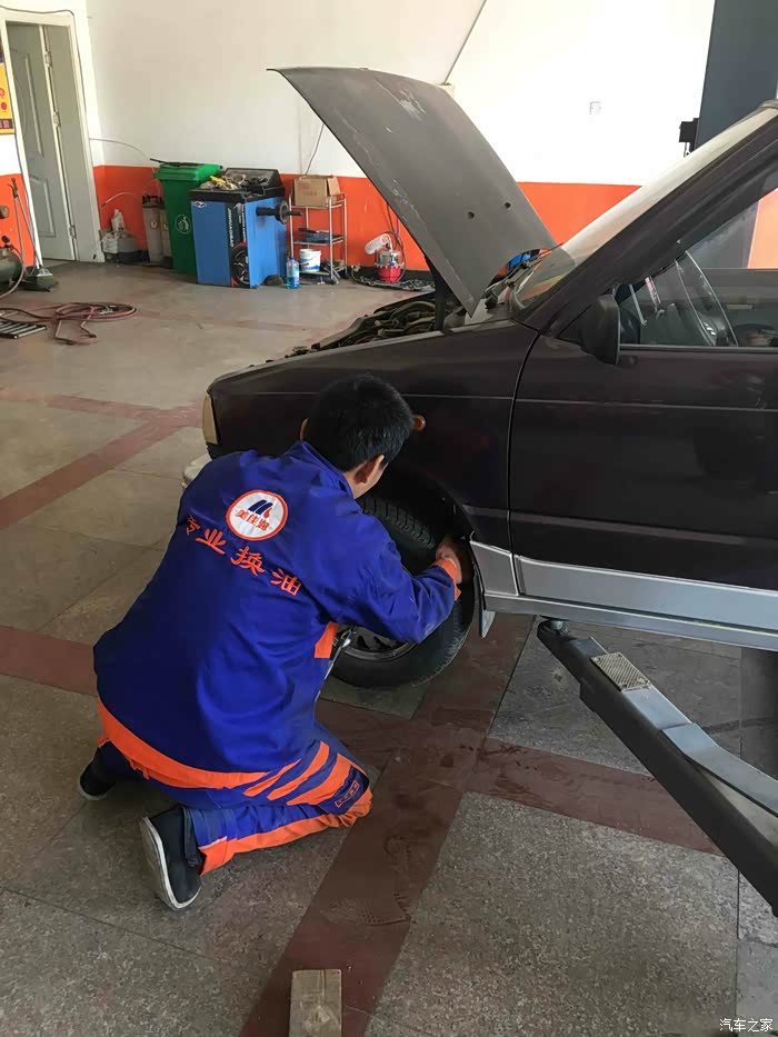

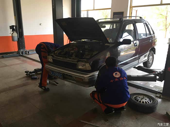

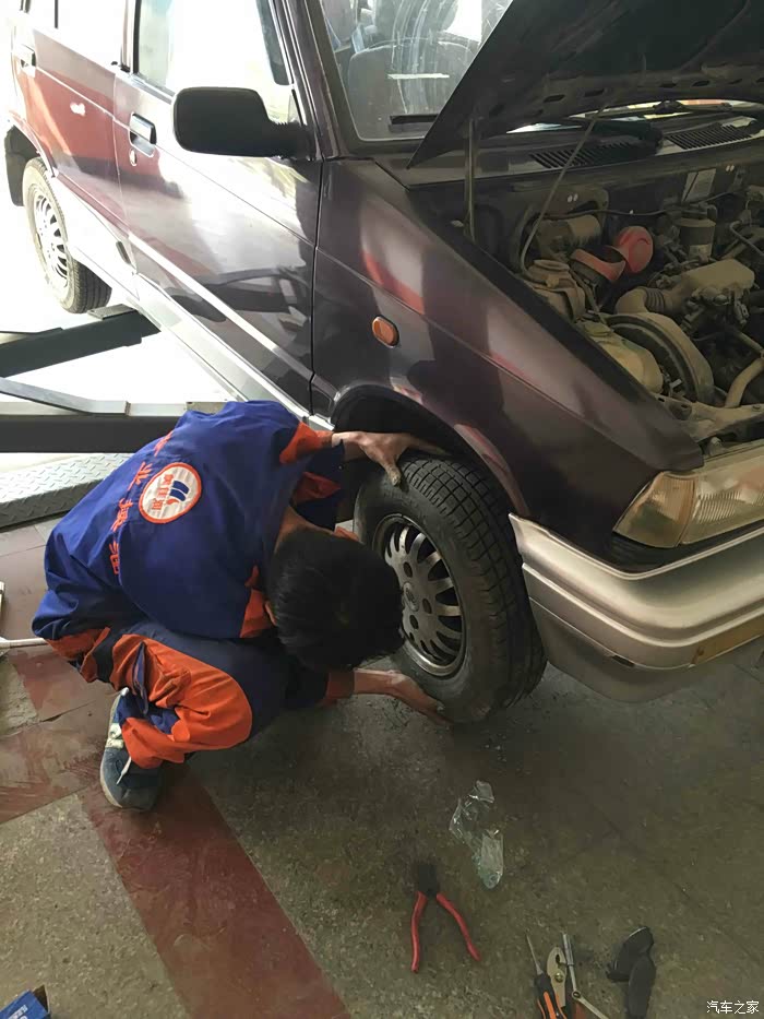

两位师傅施工

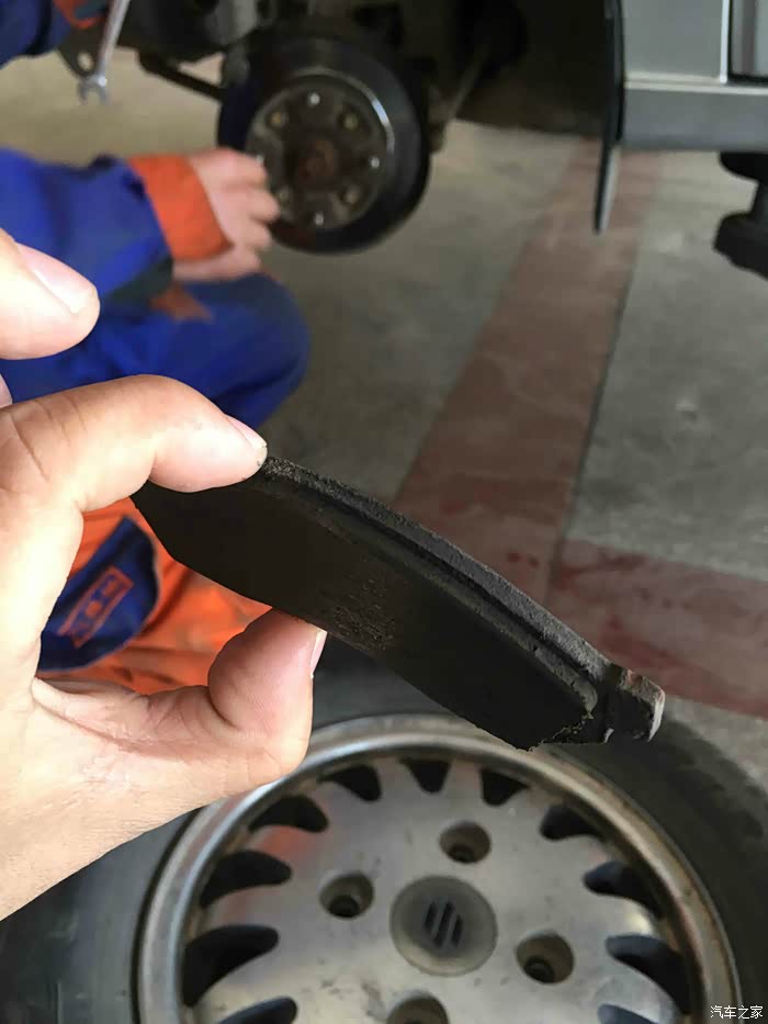

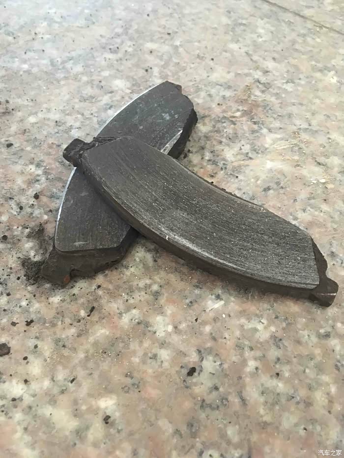

磨损严重啊

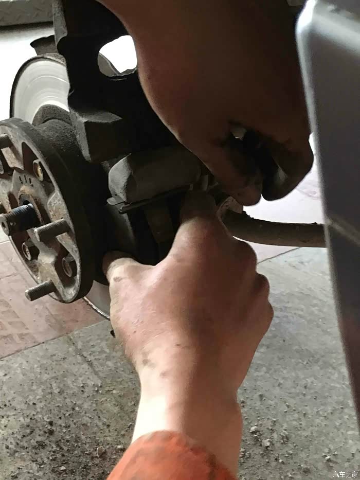

装上新的刹车片

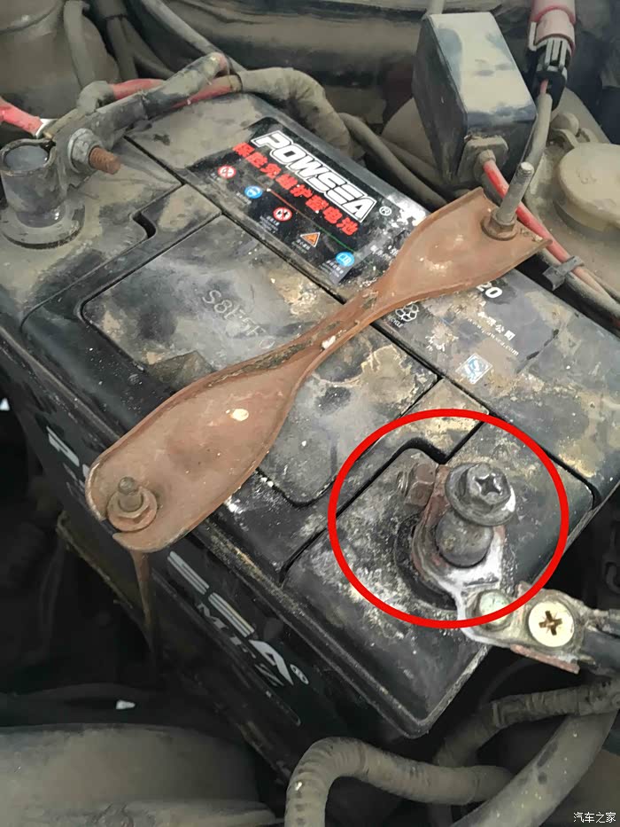

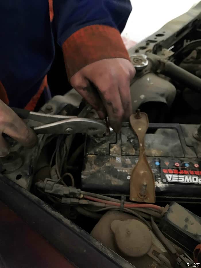

紧固电瓶
这个电瓶是去年冬天新换的,因为原来的负极电瓶这个圈大了一些,所以用螺丝紧固了,结果用了几个月电瓶上很多白得东西,用开水浇下去了,过了一段时间又有的。车友们一定要用大小合适的电瓶卡子,不要往这个位置紧固螺丝,会损伤电瓶,会漏液的。an

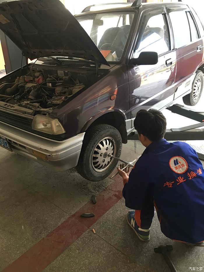

安装轮胎
用铁丝紧固上
紧固螺丝
ok了,试车去!
转了一圈回来还是软,放气中~~~结果还是效果不明显。
