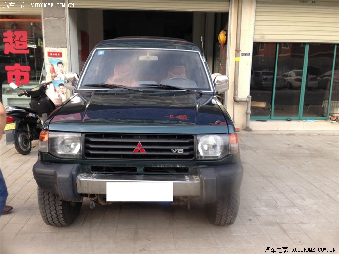

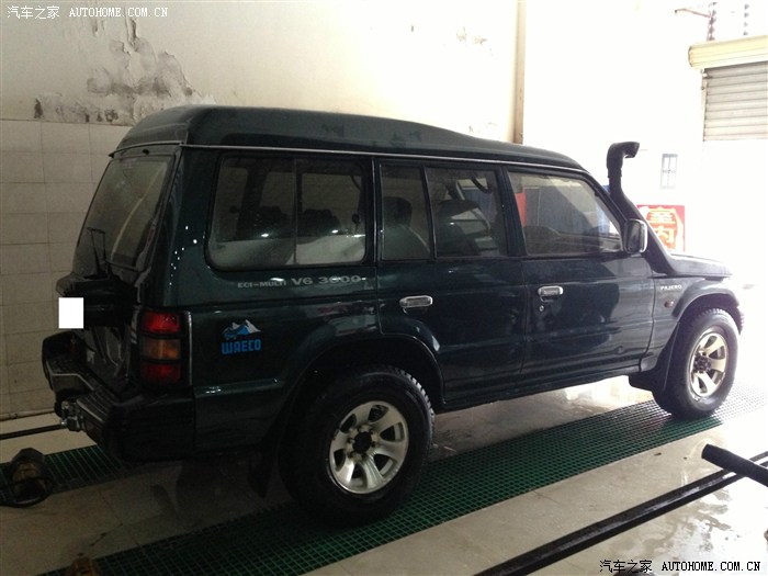

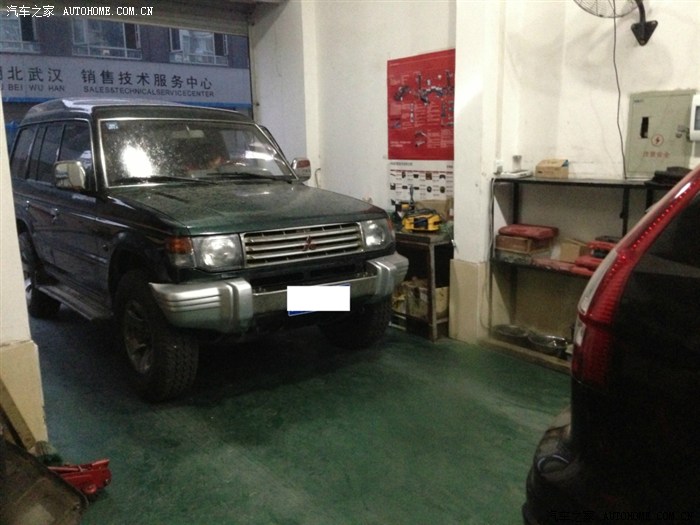

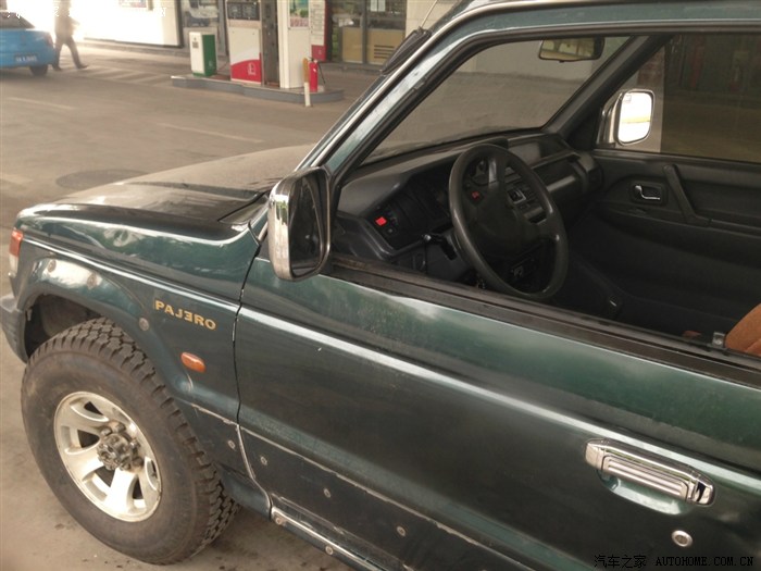

到达车辆所在地
第一眼就看上了,当地车友开VX带我去看的车,等将来咱们有条件了,我也会升级普拉多的,一步一个脚印

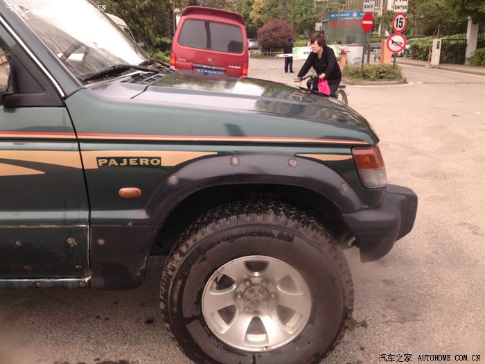

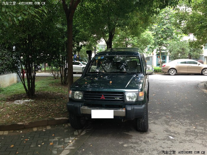

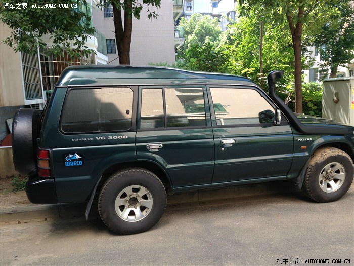

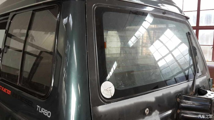

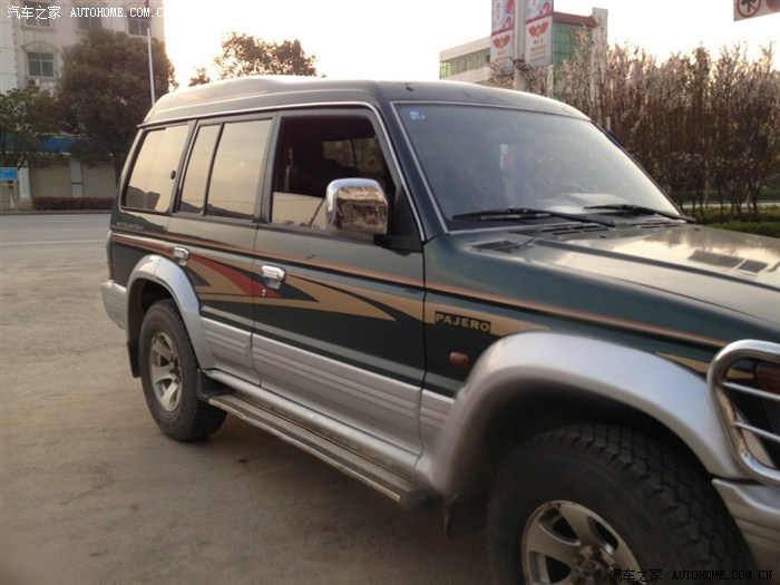

原版原漆,原装94金红拉花

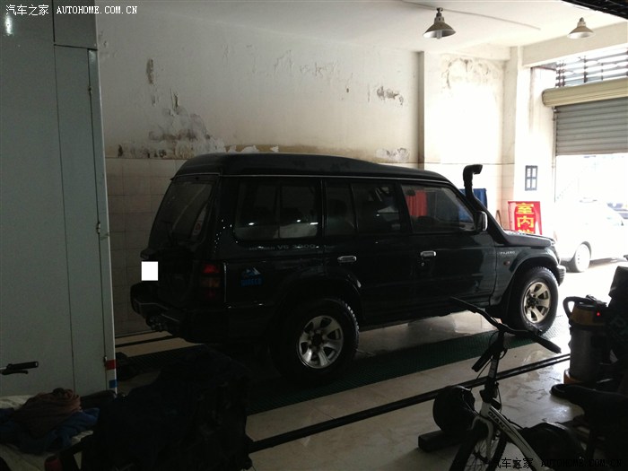

 小区里面还有一台4500 LC80,我最爱的车型,如果将来我能遇到,我一定会好好珍惜LC80

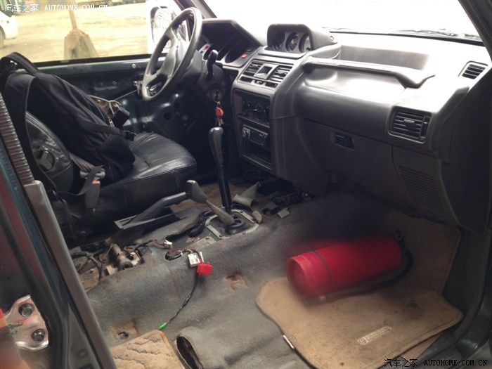

去车主家拿证件
越野车不是2根杆子就是废物,我说话比较直接

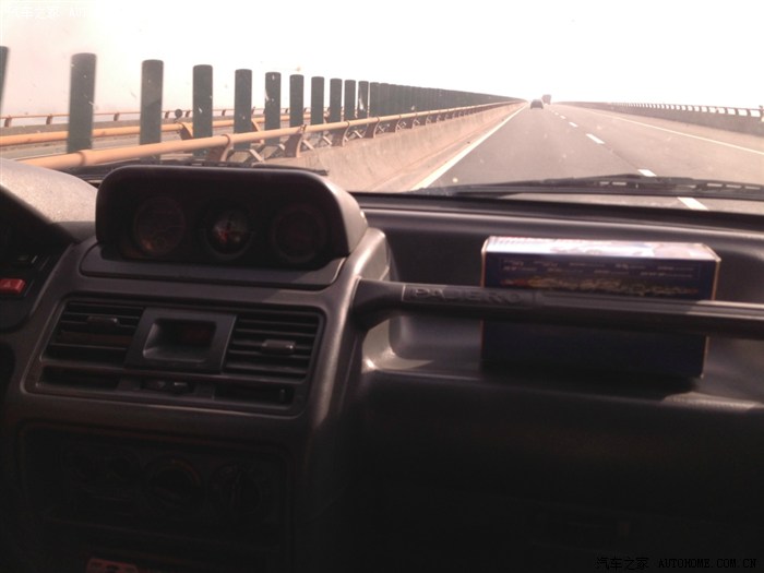

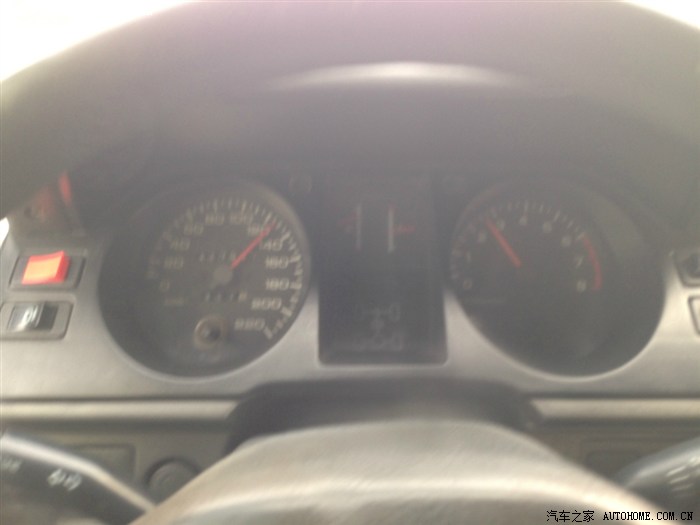

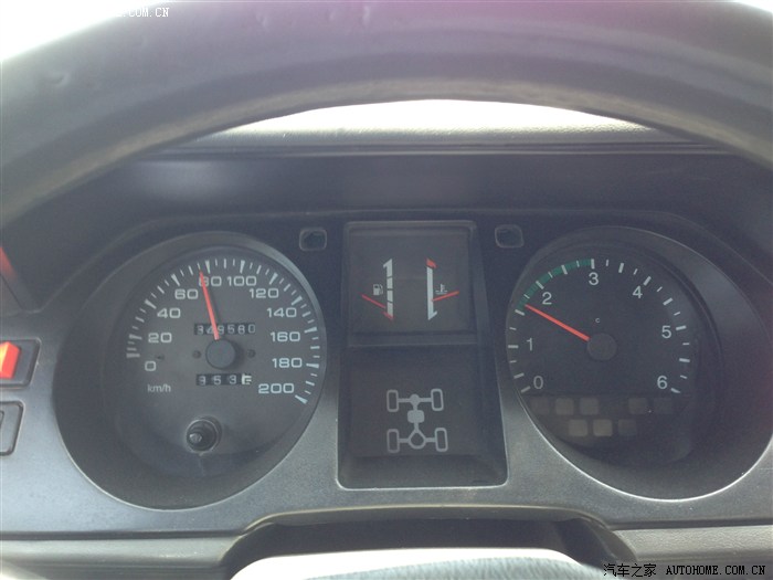

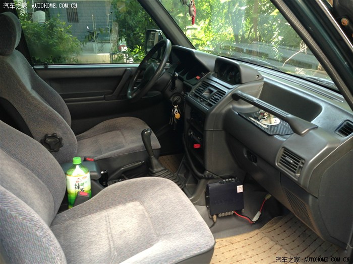

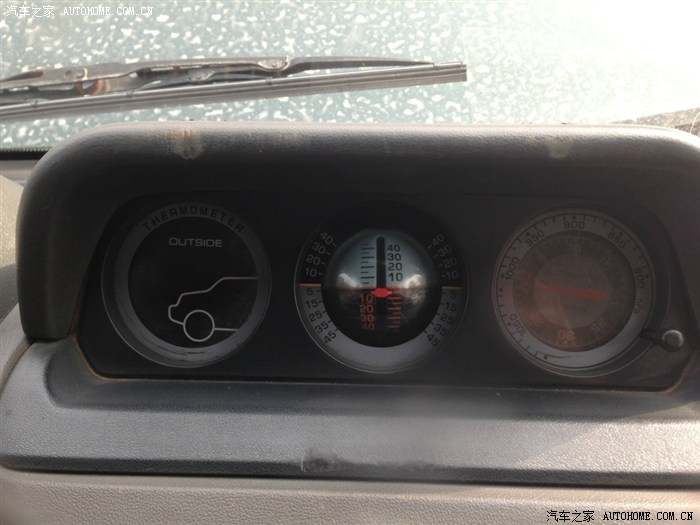

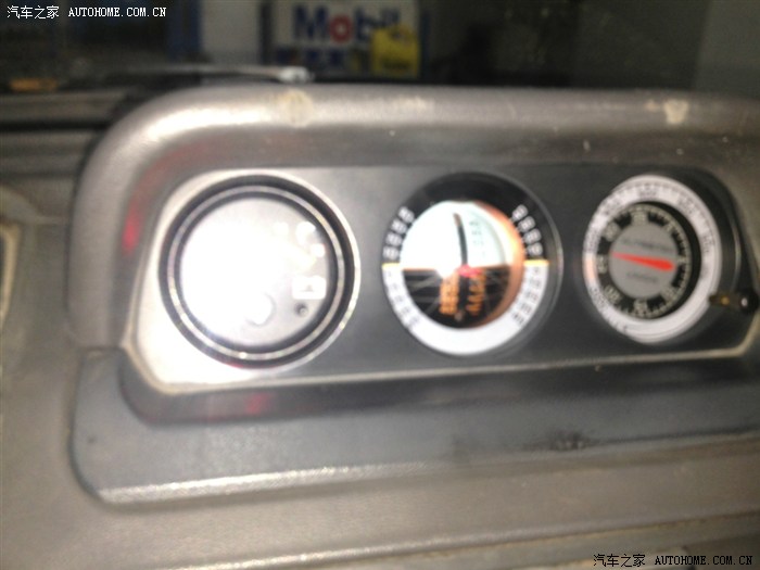

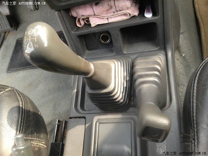

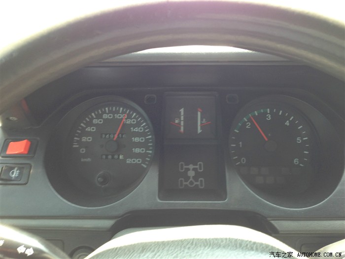

经典的三表

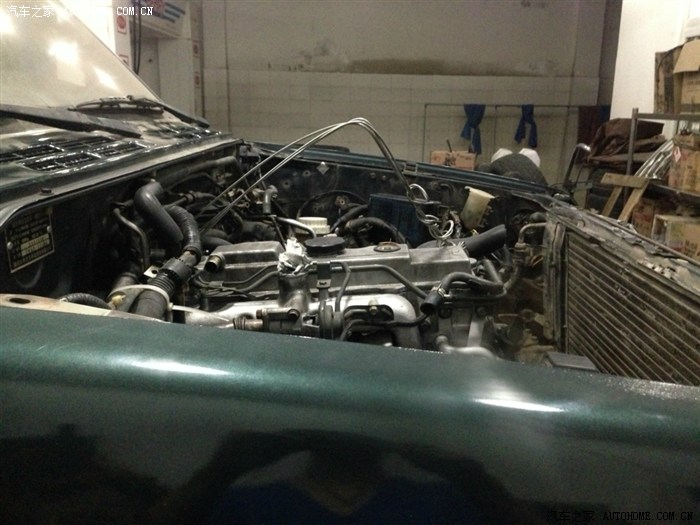

2.4的原装引擎

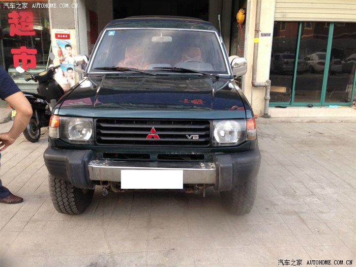

洗车验车提档案走人,我买车基本不还价,看好就搞,价格来得去得 不离谱就行,关键车好 贵点我也不在乎

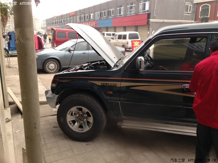

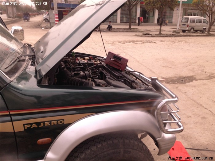

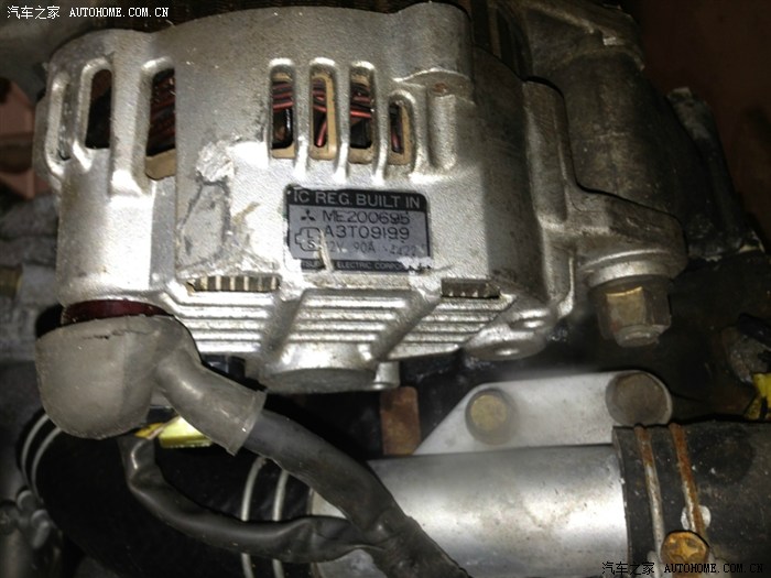

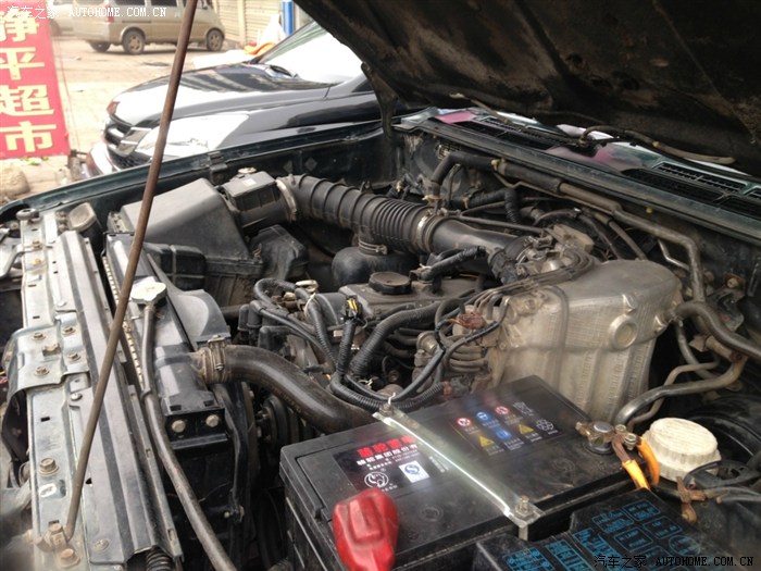

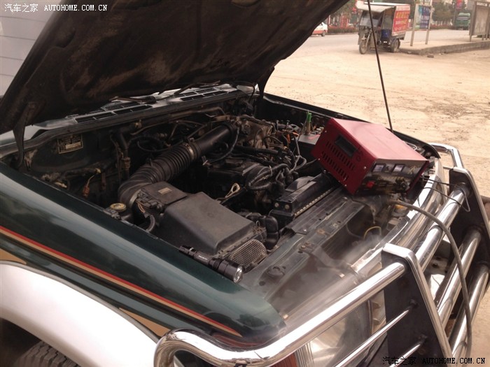

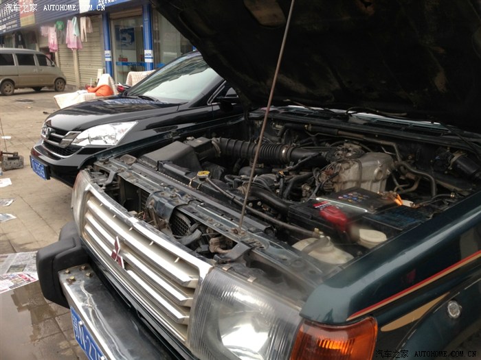

服务区吃饭,吃完饭以后车子就不正常了 车子不发电,由于出门没带工具,果断决定最近的出口下去 国道有人就有办法
找了一个小镇的汽修电路 河南老乡 人还慢实在 说是电瓶坏了 发电机坏了

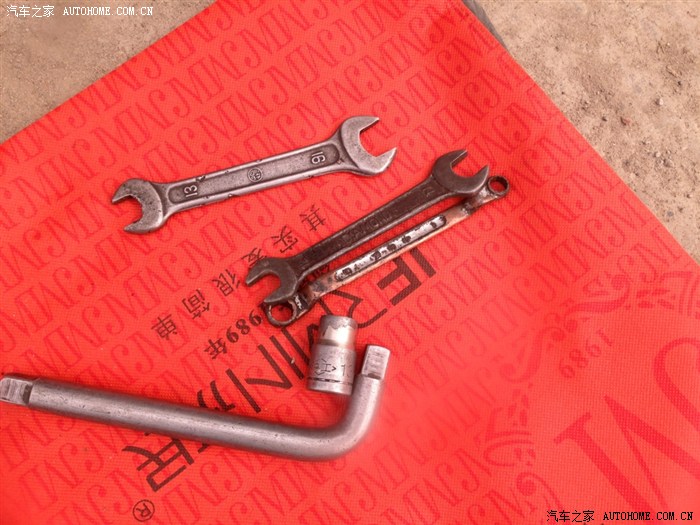

我说把你充电器给我先冲着,再借几个工具给我,我自己搞定
借来几个比我年纪还大的工具
速度解决 老乡在旁边当即傻眼  问我是干啥的,我说我是职业部队 别见怪

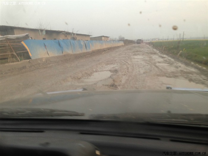

国道就体现出驾驶经验了
这种路况就是越野车的天下了,虽然还是一个破三菱,但是V3系列的底蕴还是有滴

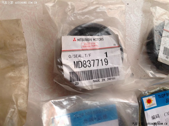

配件到货

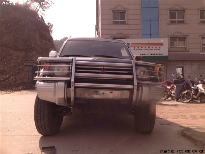

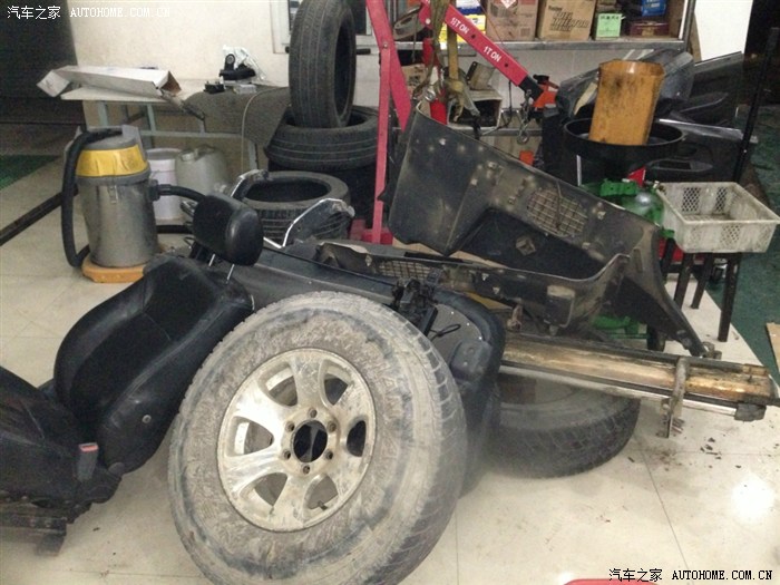

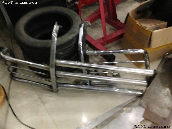

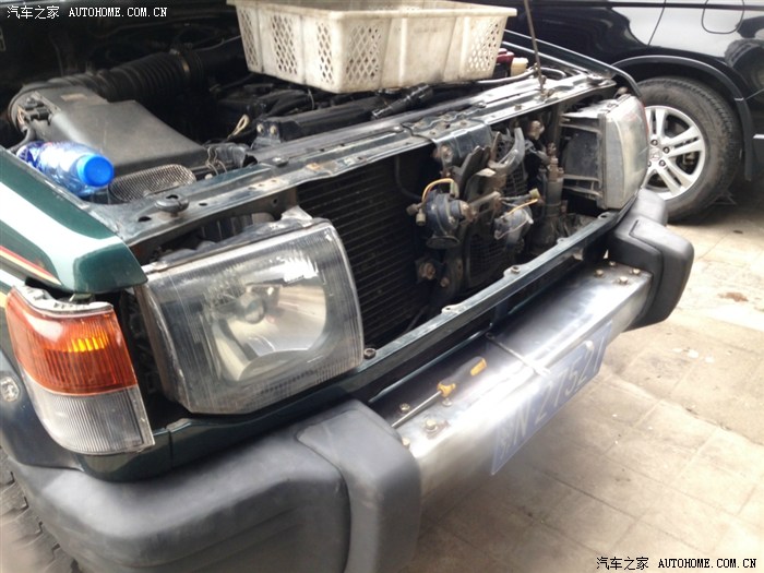

保险杠 包围全部拆掉
修复大包围的小洞,恢复素车

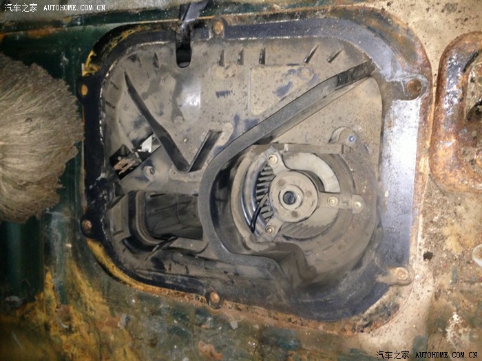

内部除锈 清洁
修复后排独立空调

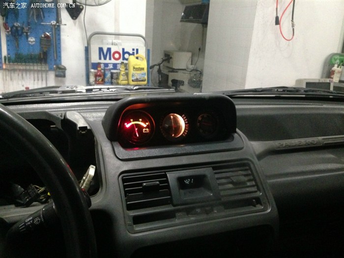

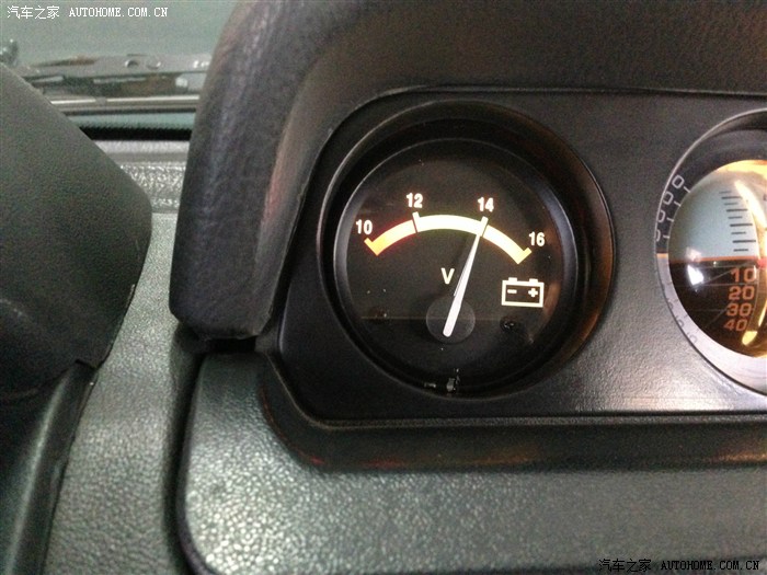

改装电压表 打造我喜欢 我需要的车
车头恢复

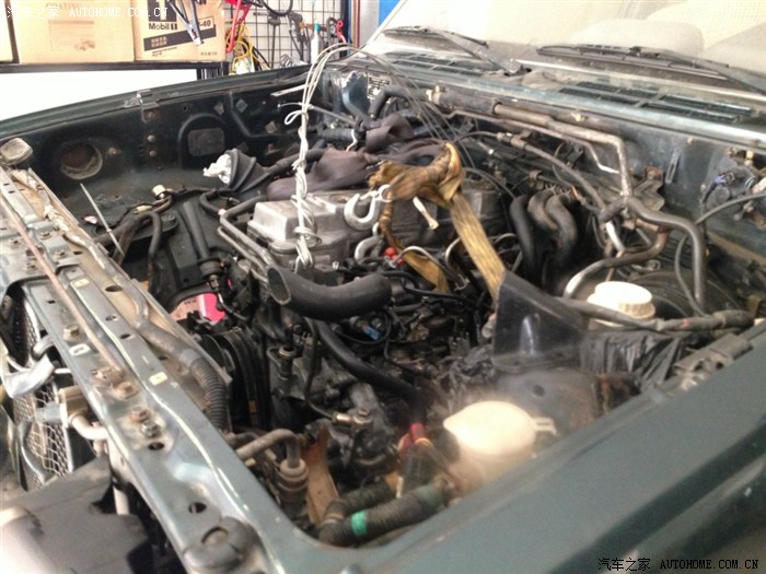

发动机简单保养 解决几个故障码 暂时还需要跑几天,最近工作比较忙 自己的车都只有下班加班弄,白天忙不过来

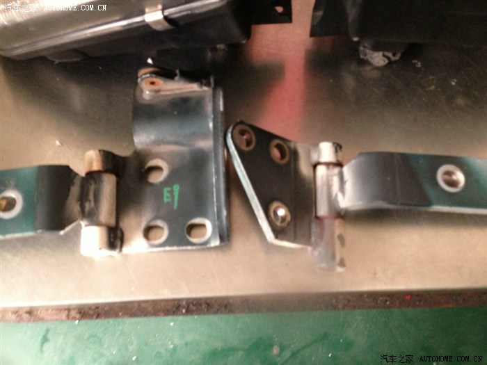

原装尾门铰链

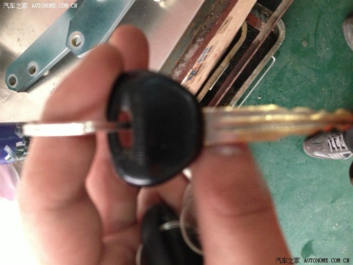

原装三菱钥匙

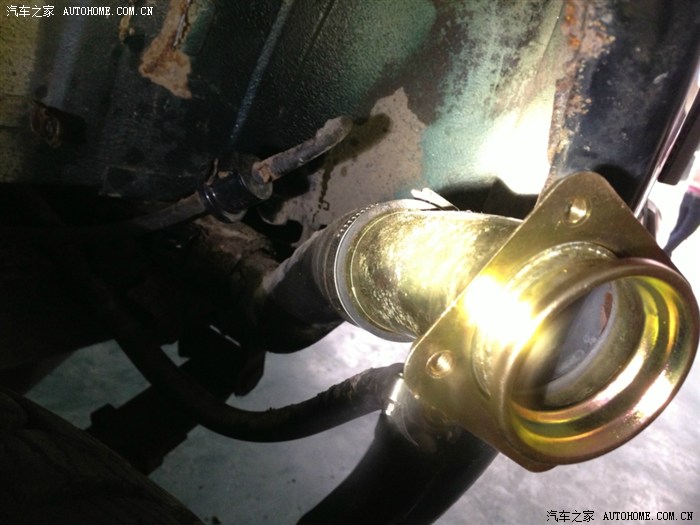

更换燃油管

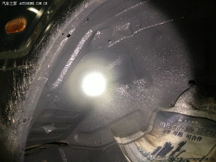

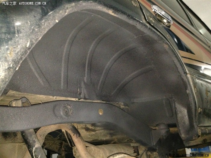

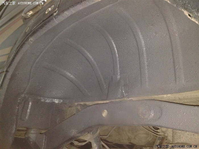

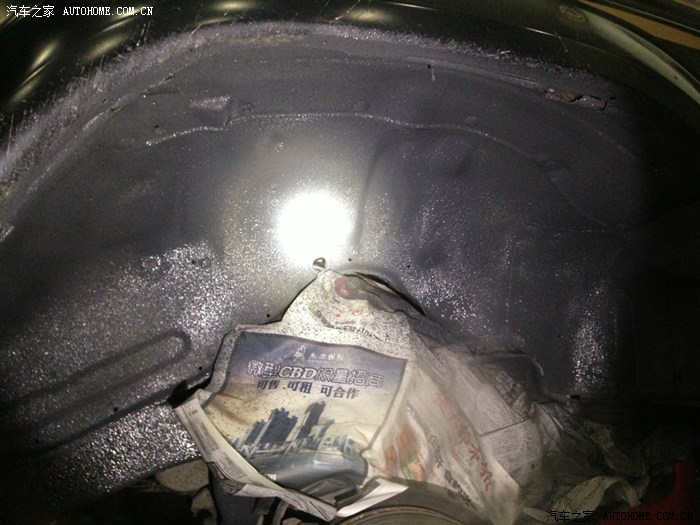

地盘防腐处理

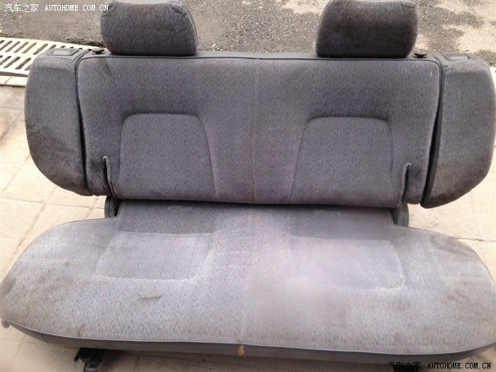

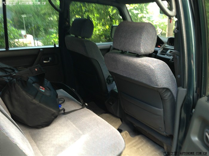

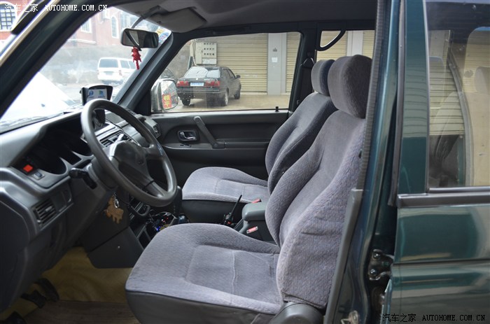

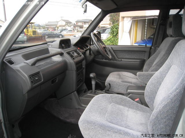

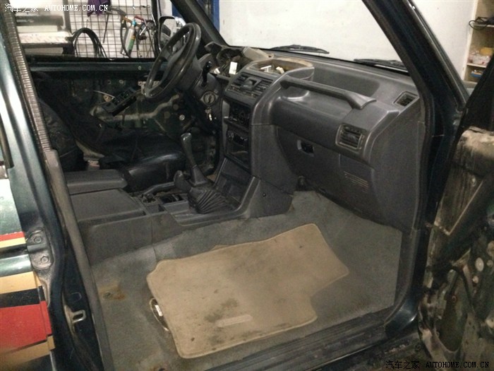

座椅发了一套原装日本的绒布座椅
内饰部分,从底做起,不做表面功夫

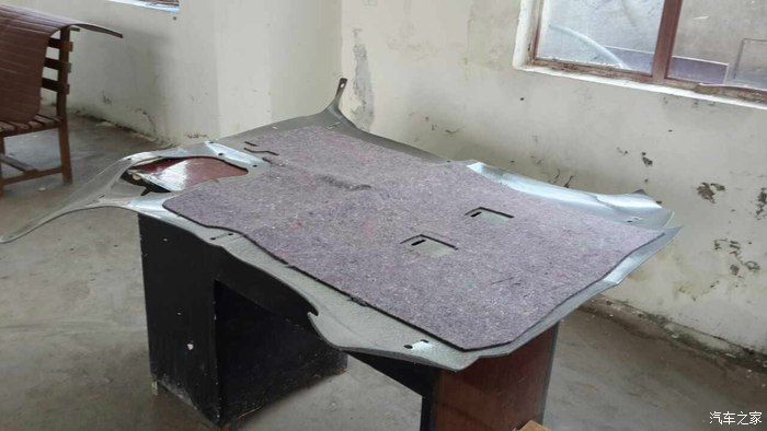

订购原装地毯

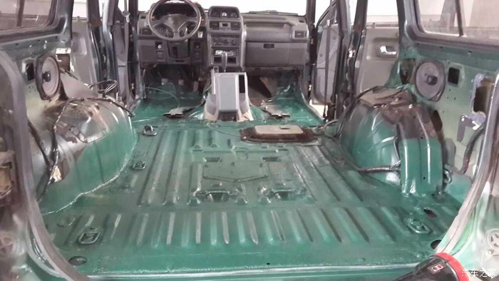

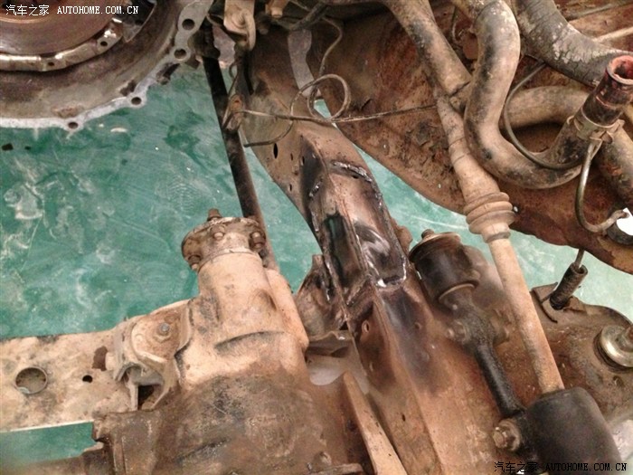

检查车身生锈地方,进行焊接修复,恢复车身刚性
涂刷防锈漆,晾干以后进行内部的喷漆

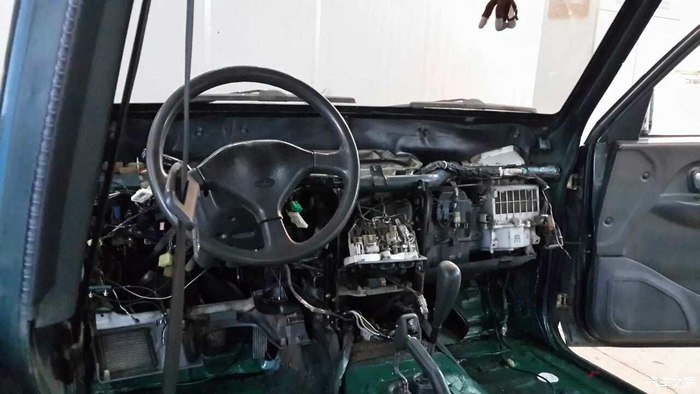

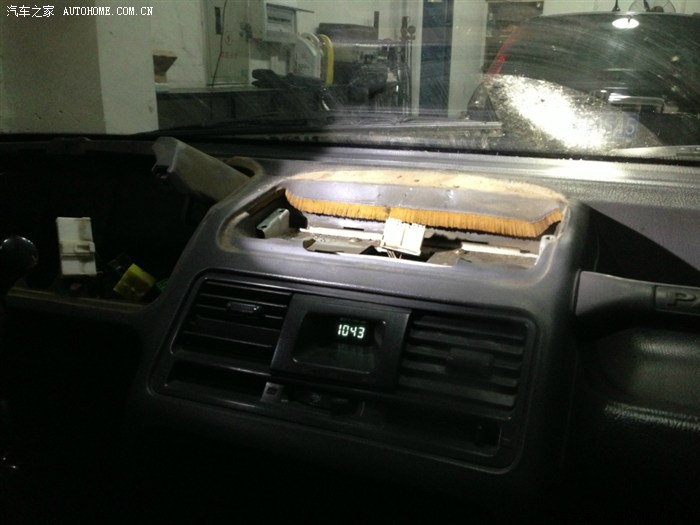

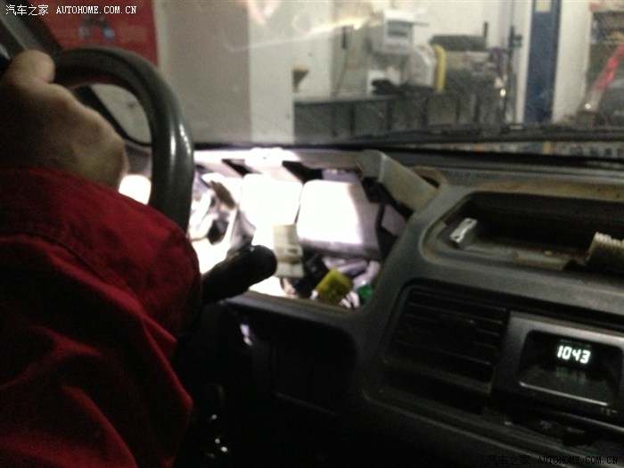

拆卸仪表台,清洗风道,收拾全车多余的线束,精益求精,要求安全可靠,极低故障率
清理干净,奔驰宝马奥迪大众修起来都轻车熟路,这种20年前的科技,加上配件便宜,我修它毫不夸张,探囊取物一般
更换全新暖风水箱,确保暖风即使在新疆 东北 也不含糊

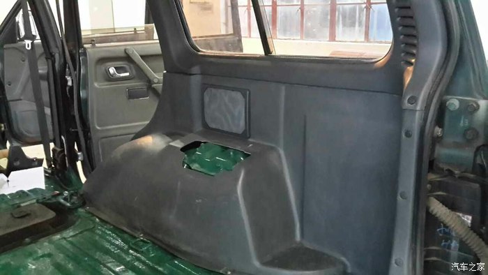

全新内饰板 恢复原状工作灯

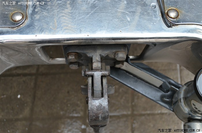

由于时间过长 尾门下垂,很多普拉多也是一样,会造成异响,更换日本原装拆车尾门,成色一流
订购日本进口原装座椅

安装原厂地毯

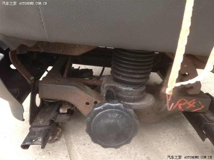

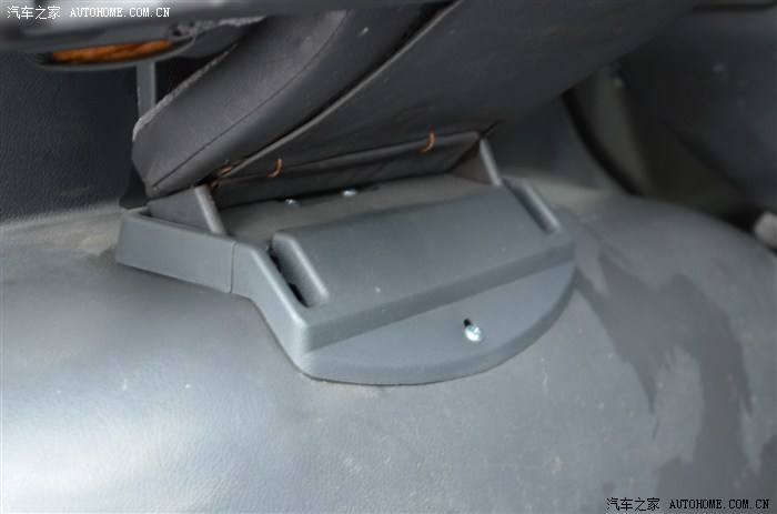

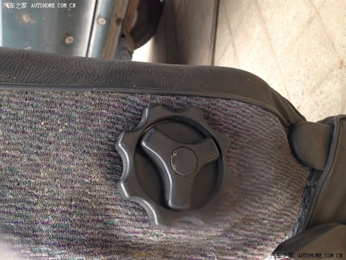

保养座椅,座椅带减震器
腰部支撑
日本原装座椅 清洗以后安装
高低软硬可调

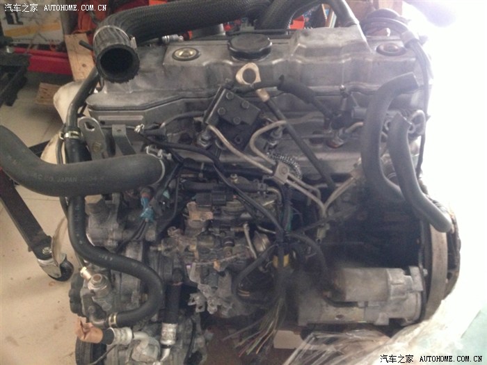

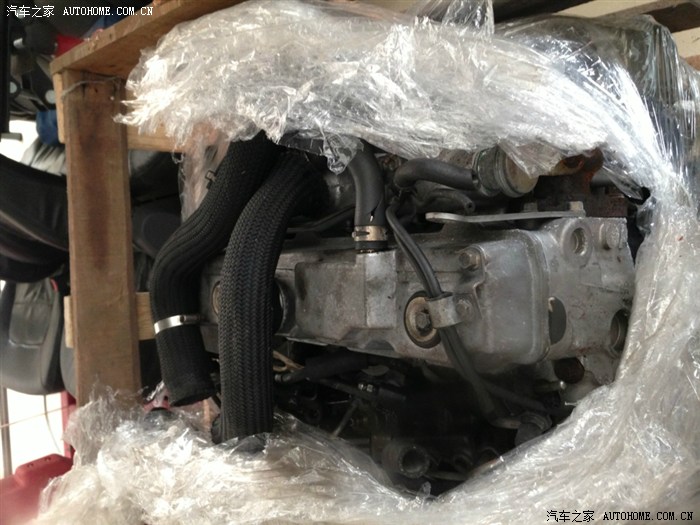

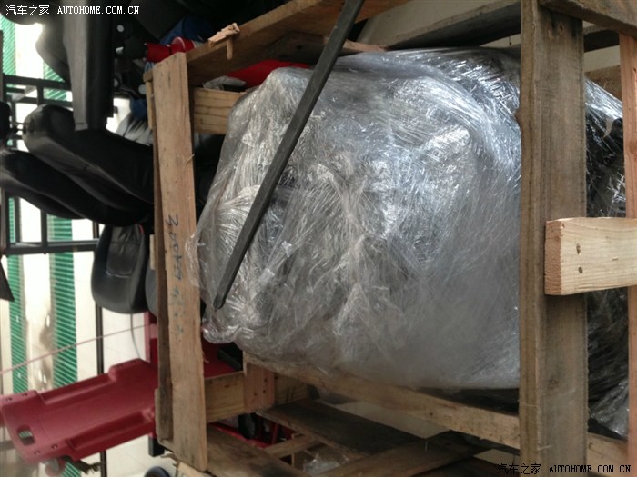

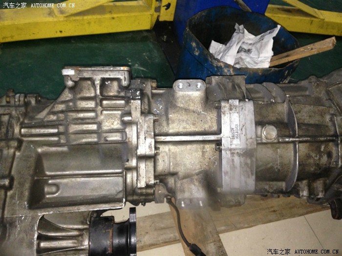

原装柴油蒙特雷的发动机和变速箱总成
开箱验货

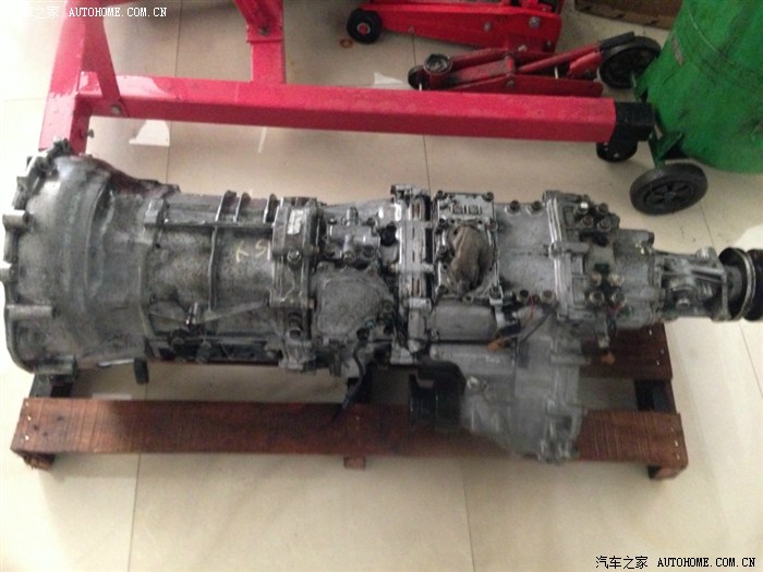

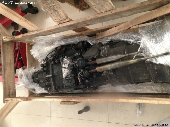

检查变速箱
三菱V5M31系列变速箱 拥有SUPER SELECT 4WD 超选4驱 100码以内机械4驱2驱任意切换,打造无人能敌
矫健的山猫! 该变速箱属于三菱里面旗舰产品,目前海外V97等 任然装备使用。

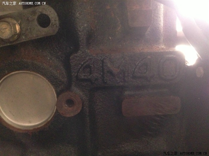

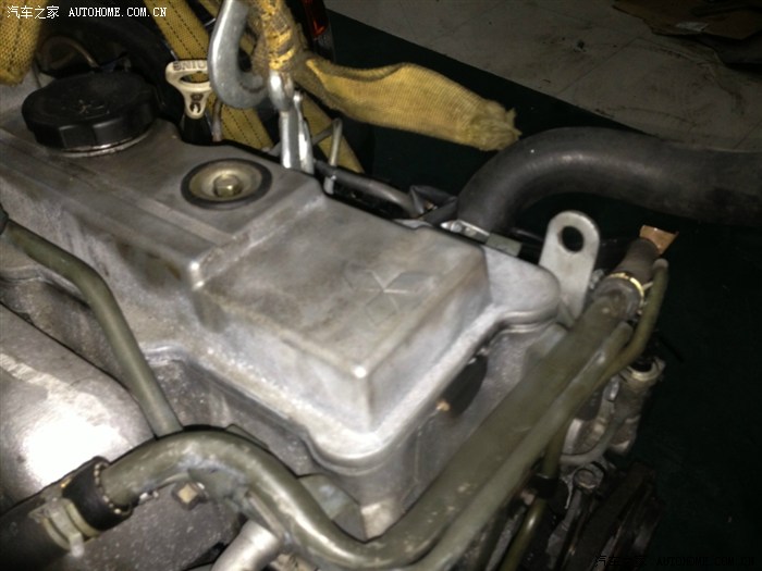

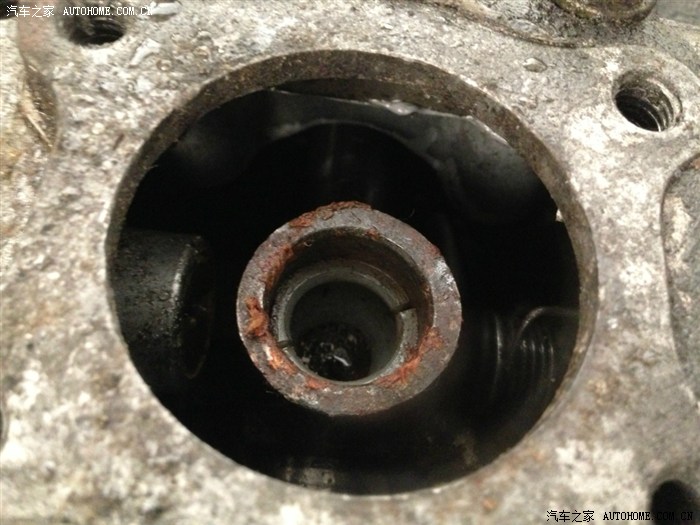

检查发动机、4M40增压柴油机 2000转默认就过300扭力,将来配合我改装油泵 柱塞,轻松过350扭力 2000转/分

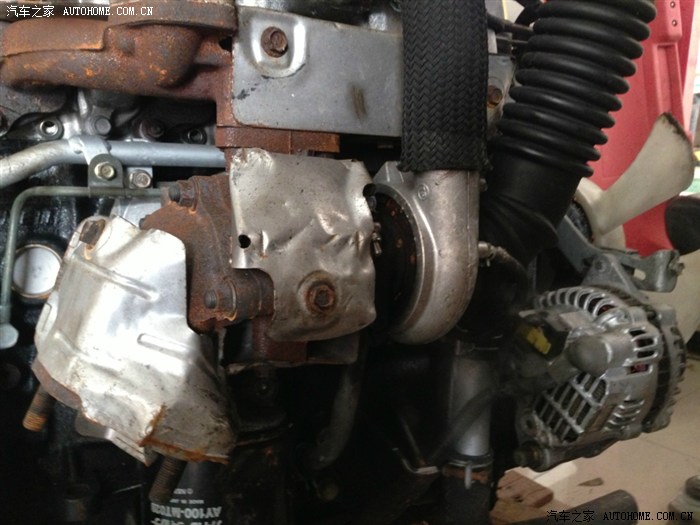

增压器

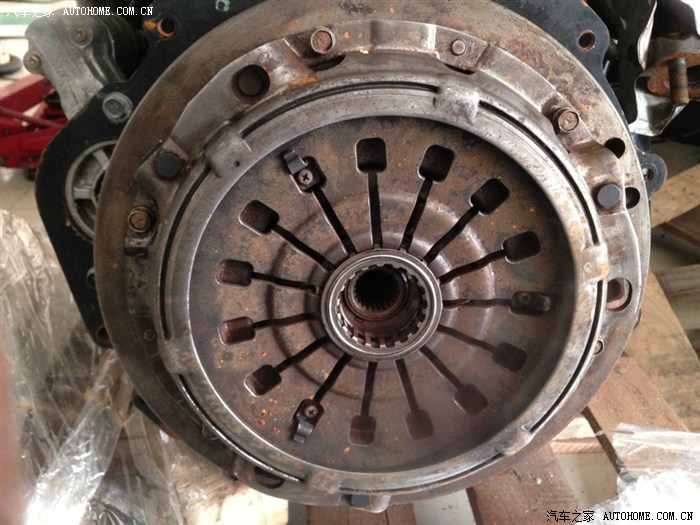

拉式离合器 跟轿车完全不同,只有重型卡车,小车只有竞技车辆装备
三菱发电机

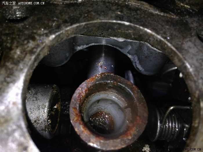

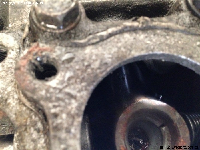

打开机器检查 虽然国内玩越野车人很多,并且比我玩三菱早的人多的很,但是我的基本功,以及我对车辆的标准,他们是超越不了我的,我要做就做到完美,并且我不依靠任何修理厂,我单干,即使我是第一次修三菱帕杰罗,但是以我的实力这种纯机械的东西,我可以把它办彻底
比起那些买些烂机器回来改个油底壳就直接安装的朋友来说,你们和我的座驾没有可比性
本身成色就一流的引擎再经过我的九阳神功恢复 打遍天下无敌手
V5M31 变速箱
 测试档位

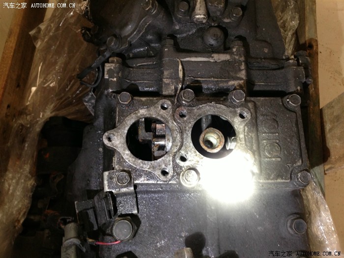

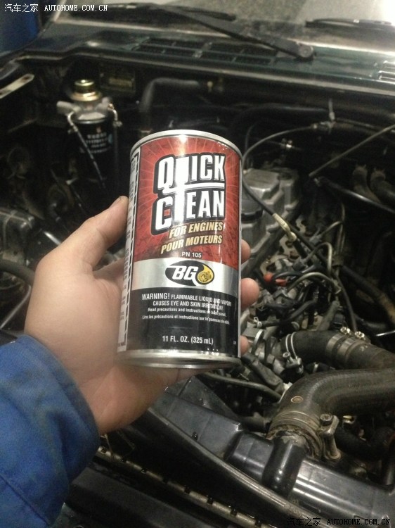

外观做清洗,内部加油泥清洗剂
超选四驱系统的分动箱有4个挡位,分别是:2H、4H、4HLC、4LLC。如下:
2H挡(高速两驱):在此挡位为纯后驱状态,平坦的公路上行驶使用此挡位更经济。
4H挡(高速四驱):在此挡位为全时四驱的状态,并可以在铺装路面上正常转向;扭矩分配在33:67-50:50之间进行自动调节。
4HLC(高速四驱+中央锁止):在此挡位中央差速器锁止,前后桥动力分配为50:50,前后桥无差速。
4LLC(低速四驱+中央锁止):在此挡位中央差速器锁止,前后桥动力分配为50:50,前后桥无差速;此挡位的传动比为1.9:1,扭矩被放大1.9倍。

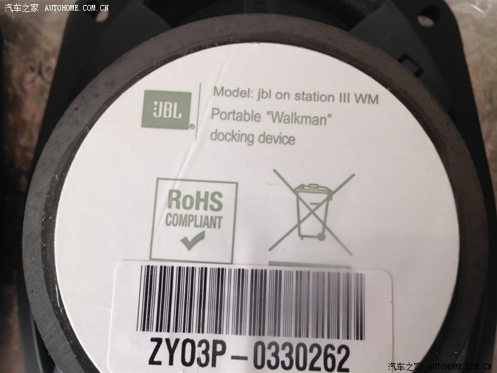

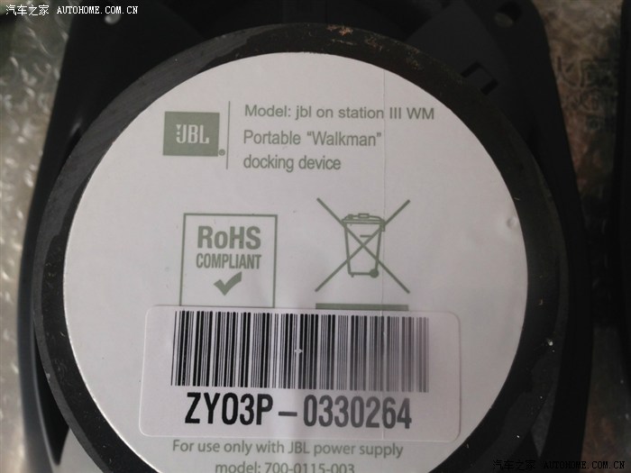

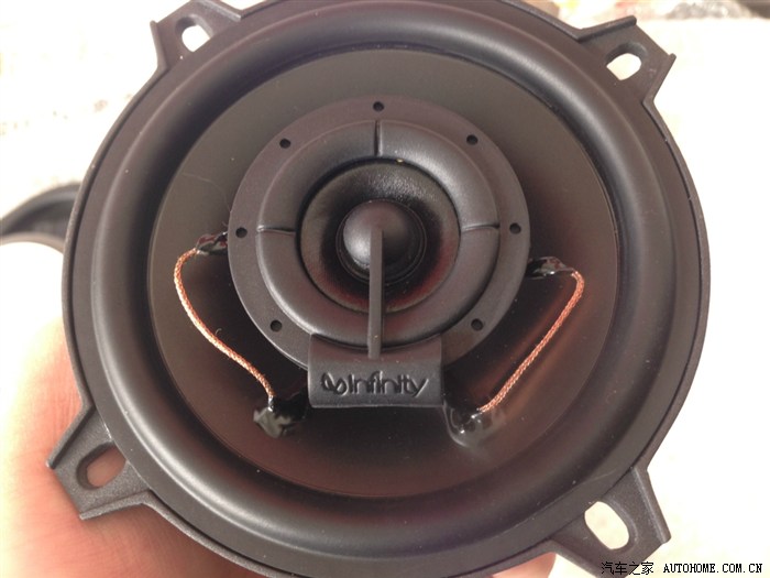

拆车喇叭 我来按一套喇叭 原厂是在太差
美国JBL
前排 燕飞力士
虽然不如马克李文生 但是也算不错的品牌

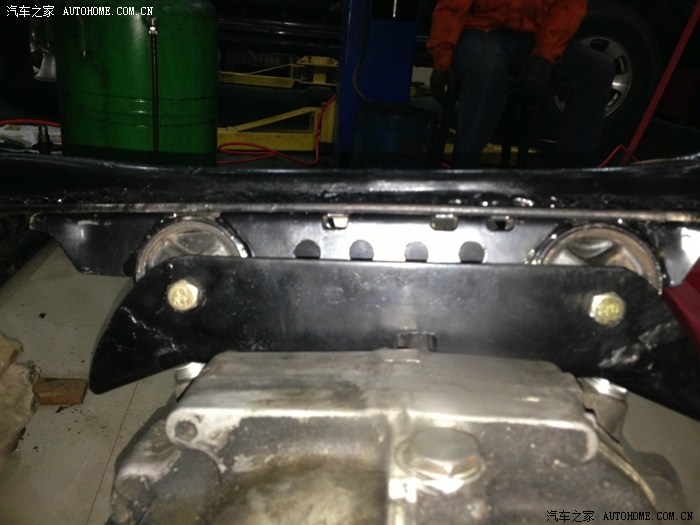

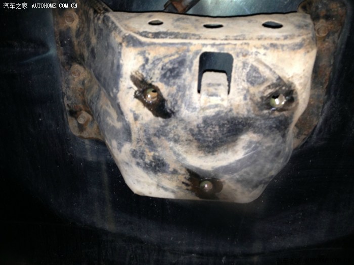

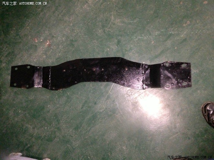

比如这个托架,我加工好以后我会做好油漆,看起来如新
这是爸爸给我设计的,我们在改装这个车之前,拿出最佳改装方案,下载V46原厂维修资料,哪些需要加工的都接近原装结构,即时加工精度达不到,但是大概是这个形状
我拿出细节给大家分享,不怕别人偷学,本来就需要相互学习
网上质量最高的也就是一个 掐腰V33改装 自动波带4M40 但是和我比起来还是标准低了不少 从这个托架就看出来 我把2个缓冲胶都利用上,而不是直接焊接,以后还可以更换磨损件

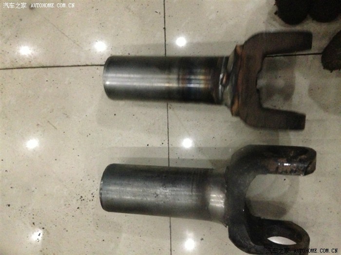

这是加工的传动轴部件,请师傅车床弄好以后焊接
然后与传动轴一起做平衡,绝对不会说上车以后 感觉不好再平衡,在我这里没这种事,必须一步到位,最高标准

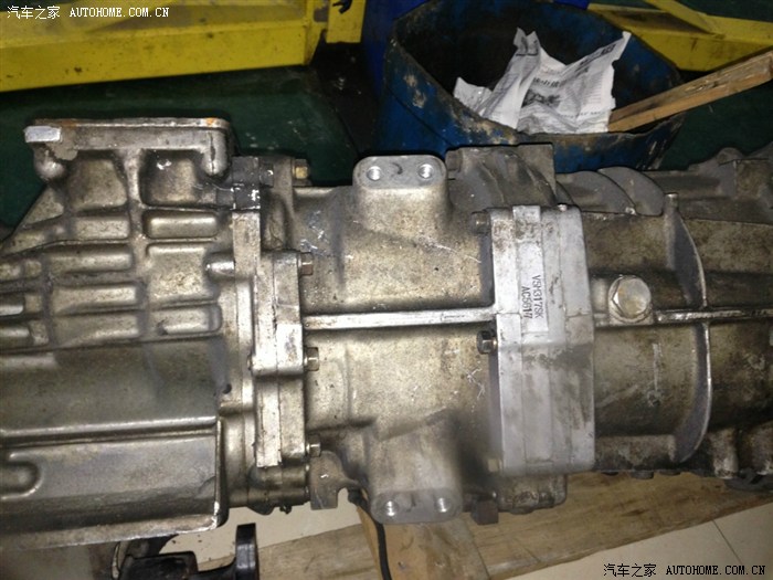

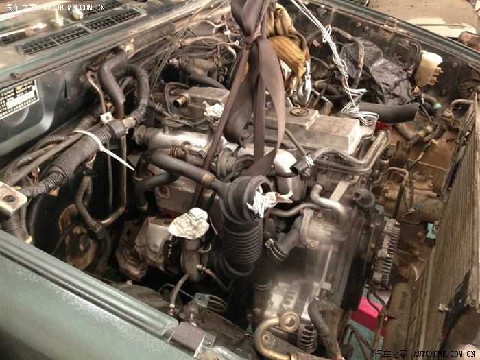

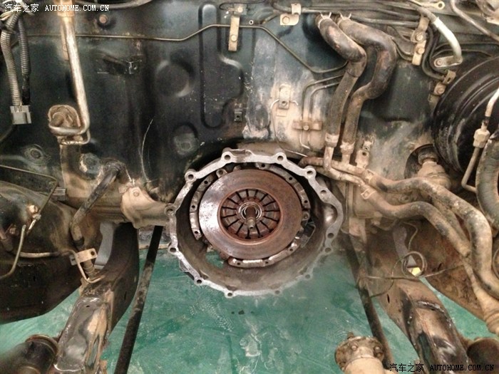

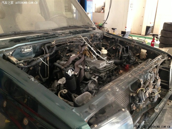

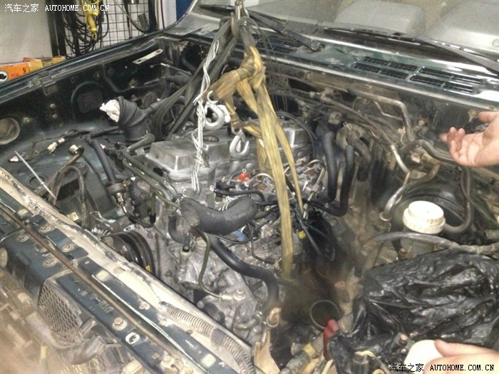

吊装变速箱  我没有请员工,也不是农村出来带一大帮子徒弟,我喜欢独立干活,任务重的时候老爸有空就来给我搭把手,工具齐全办事效率就高 吊车与变速箱顶配和,轻轻松松到位

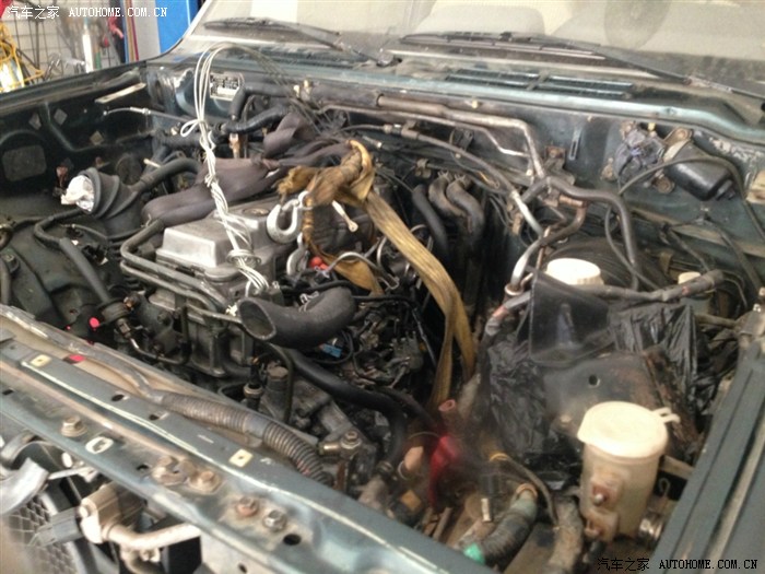

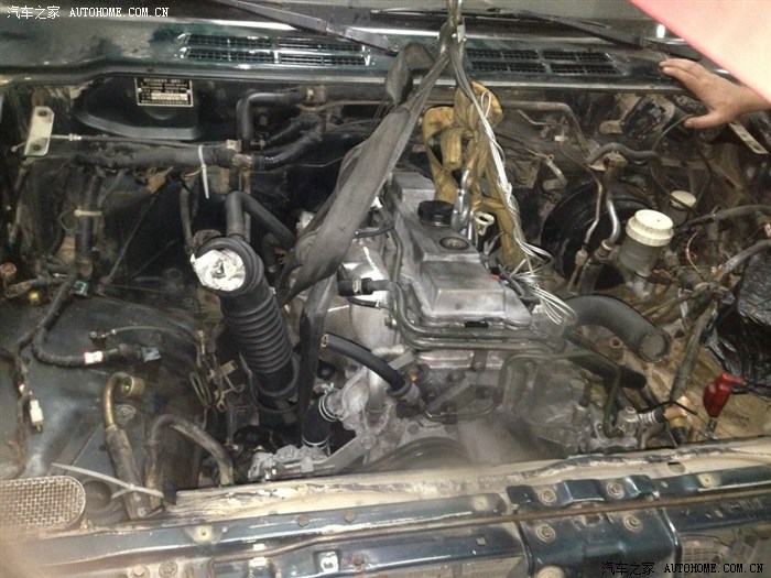

切掉原来机脚,吊装发动机确定位置进行焊接 保证稳定性 以及将来维修便捷,先固定变速箱,通过变速箱来寻找发动机的最佳固定位置,大家可以参考。
开始吊装已经达到巅峰的原装帕杰罗柴油发动机,绝对不是随便买个拆车机器就这么 凑合的装进去能比的
很简单,你的车是别人给你操刀,快速完工好收你的钱,而我是为自己打造将来陪我走遍天涯海角的硬派越野车
我们有本质的区别
完美的固定 与位置 都是经过画图计算
最后落下引擎,这些图片都是反复的吊装,如果我没记错的话,发动机吊装5-6次吧
完美的角度 发动机倾角

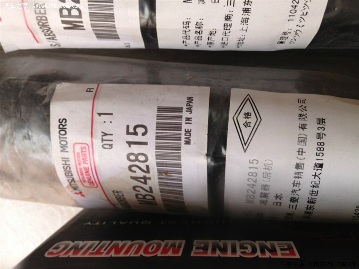

原装V46发动机机脚 最小的改动 最完美的改装
机械部分基本上到这里就结束了,日后的工作就是 电路以及外观的钣金油漆 这种电路简单的一塌糊涂 起动机 油泵一接 哒哒哒 4M40就开始工作了,日后再更新 欢迎观看
全世界数一数二的内部油泥清洗剂,外面基本买不到正品 原装美国

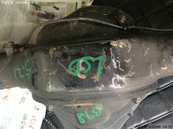

从日本弄来狠东西,带LSD限滑差速器的后桥总成 配合我的SPUER超选四驱 加上我精心调校的柴油机器 2000转扭力破350牛 1000码以内两驱四驱 不停车切换 虽然不及陆地巡洋舰的VXR三把锁厉害,但是我2把锁配合无线的扭力 VS V93 2700这样的入门车 无论长途穿越的续航能力,还是去河床操车,都不是我的对手 对于整个落地不超过8万的硬派越野车我已经很满意了

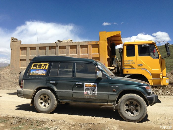

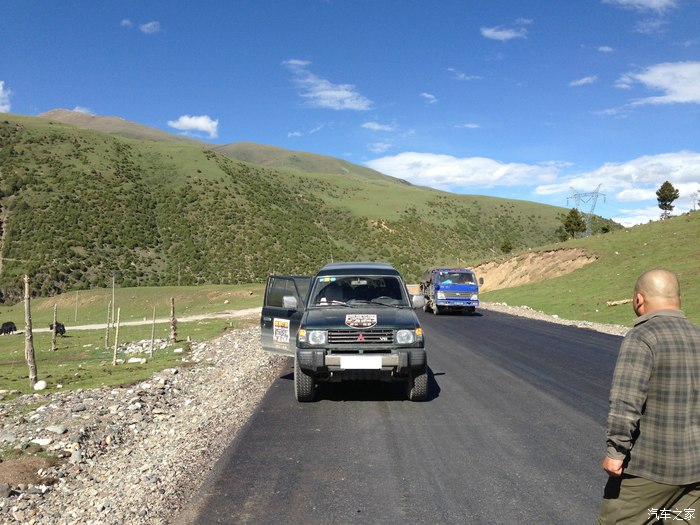

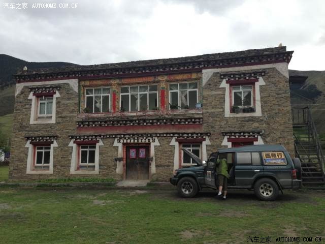

很多人说我是拼装车,质量不可靠,能不能出去跑,为了体现我的战车坚强可靠,杀到西藏布达拉宫

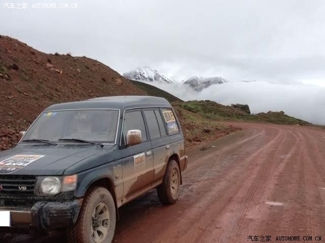

海拔4000米的山 2档 3档 4档随便冲,涡轮柴油机械泵 只要有电有油 不需要任何电路,也不可能有任何电子故障,它就是一个钢铁战士
海拔4000米以上

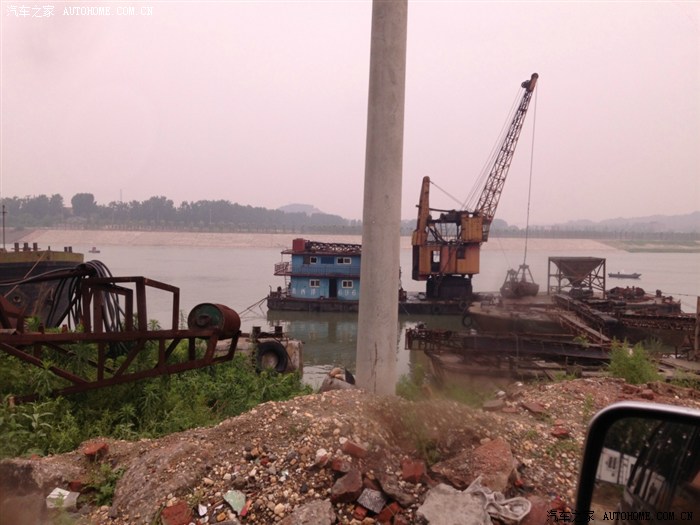

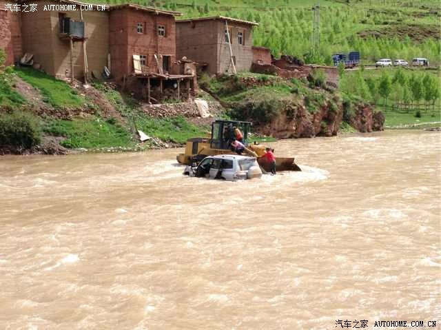

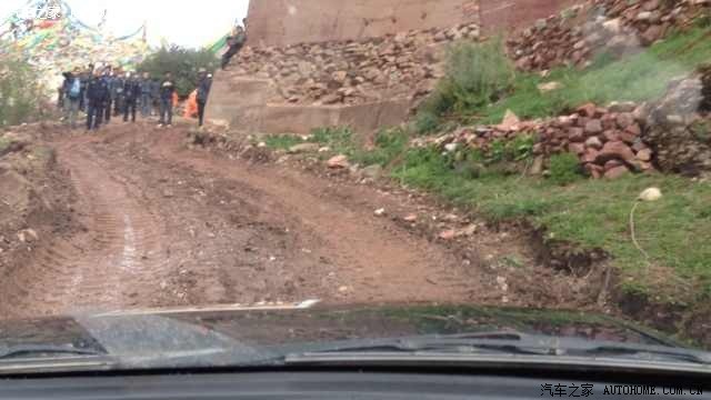

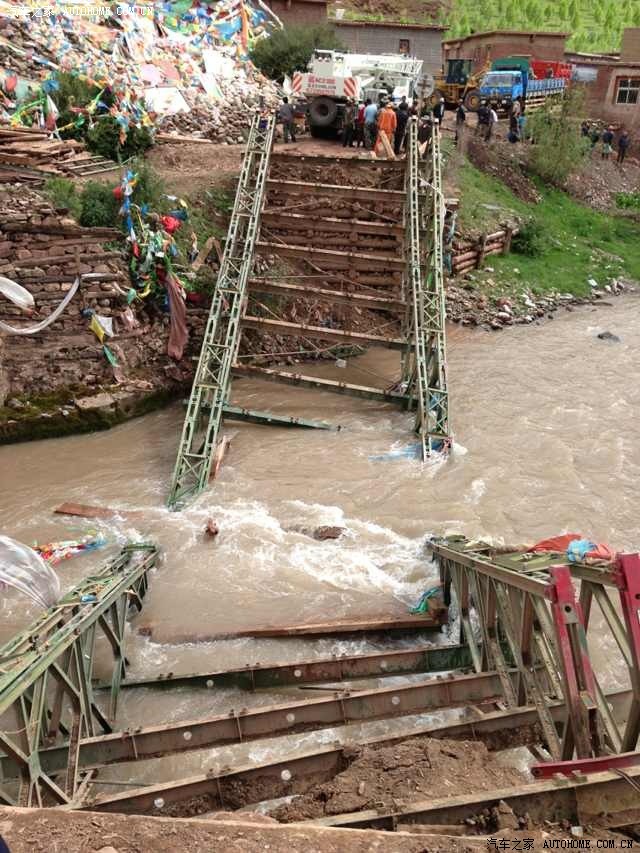

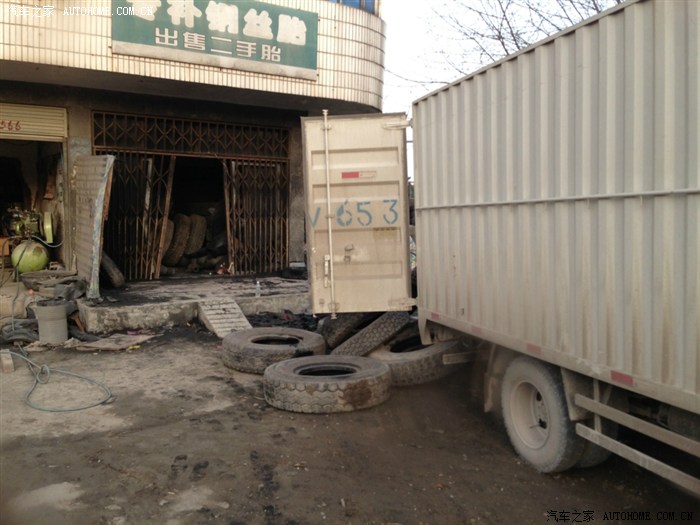

不巧桥断了,要么等修桥,要么绕行几百公里
冲了
涌了
我干
尾随我们的挂了
帮不了你了兄弟

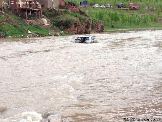

冲河滩! 4M40一把手 四驱高速一档中差锁上

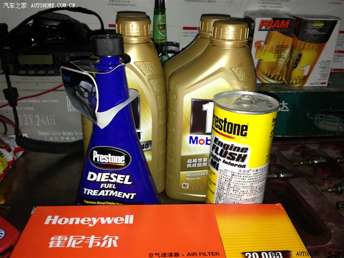

进口纤维滤清器,柴油添加剂,以及全合成美孚号,对车好点,他能一口气带着你的家人穿越318国道,进香格里拉,征服神州大地,几万块钱的车能这样值!

经过G318连续1万公路的高速加国道山路,泥地,过河,我认为它可以出山了,它诠释了什么叫90年代辉煌,二代带大梁的帕杰罗恐怕是三菱无法超越的顶峰,它将公路性能,越野性能
西藏归来,安全到家,将来会给车友提供一会自驾游的帖子 谢谢观看

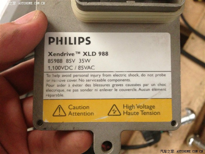

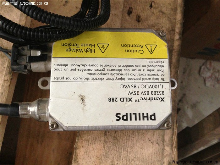

今天清理店里旧货 无意发现我居然还有几套进口飞利浦
可惜装我的三菱不是灯泡不对,就是线束缺少,为了节约,我决定今天DIY一下,刚好迷你的配件还没到货
很贵哟,988一个安定器就1000元 带灯泡一套全新要3000多哟

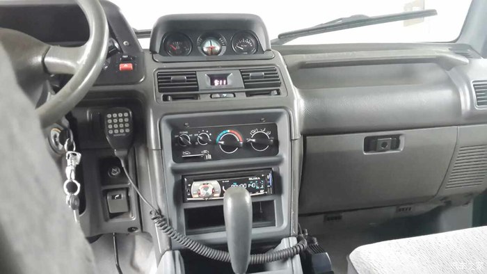

老爸给我DIY一个 挖掘机的机油压力表,效果很好!我非常满意,很牛气!可以全面监控我的柴油宝贝
有一点点漏光,能把挖掘机的装进来也是花费了一下午时间!

原装座椅

软硬可调减震座椅
电压表 和机油压力表 都是挖掘机的 可靠性一把手

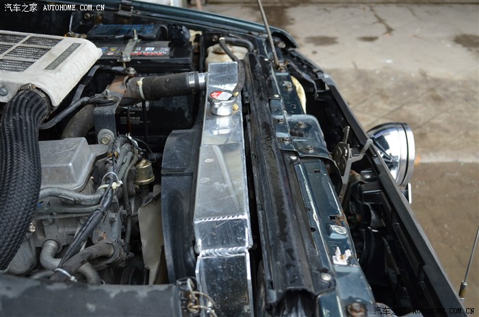

最近订购的补品 加厚水箱 以及日本的水管 为明年远征做准备

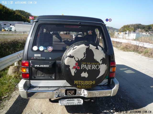

一台完美的座驾就此诞生!性能没话说!柴油+超选变速箱+大梁+超大的行李箱!我的好伙伴!

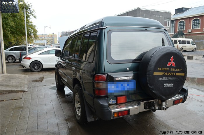

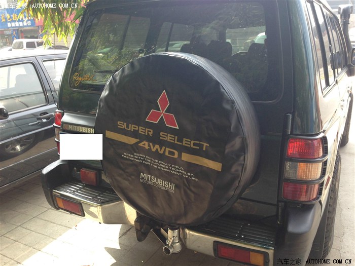

很多人见过这个备胎,但是不知道是什么意义
只有超选四驱 带大梁的三菱 才配得上这个备胎罩 90年代驰骋沙场,那是我还很小,我就知道它好美,如今20年过去了,世界变化万千,车型众多,如今它带着我走南闯北,开着它非常自豪,比我每天开S级还有味道,一套牛仔服一曲黄家驹,彷佛穿越到了90年代

定做的加大水箱 应付明年征战玉龙雪山

原装日本座椅

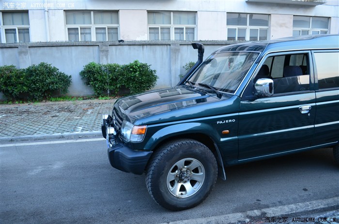

越野车 一定要硬 涉水器是必须的

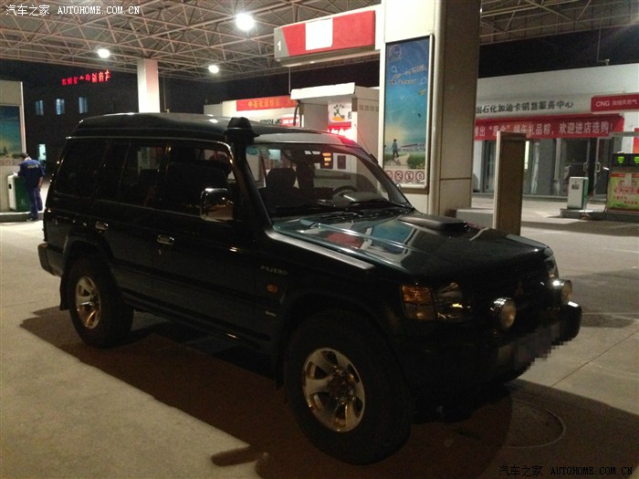

好久没去门口的加油站,今天把油表跑干了,95升0#跑了1054公里,挺好,加5次油做一个保养刚好5000公里,这可不能让老婆知道这么省,要不然以后阻止我开大排量怎么办,看着夜晚这浮华的花花世界,老三菱就像少林寺的扫地僧,看淡车坛这些新款辈出的车型

我的挚爱!二代帕杰罗,无限的辉煌战绩,最近订购顶级的进口漆,全部密封件,完全按照1997驻港部队的标准,对外表进行全面的翻新,每当深夜我拖着疲惫的身体,坐在我的爱车回家的时候,倾听diesel 的交响乐,深踩油门TURBO所发出的丝丝声,手摸超炫四驱的排挡头,BOSE喇叭响起一曲刀剑如梦,仿佛回到小时候,那个坐在爸爸车里玩小汽车的男孩。人生如梦,有很多东西值得珍惜,回忆,很多东西是买不到的,我庆幸我有很多金钱买不到的东西,车子,朋友,感情!即将过年了,认真完成每一部作品,过个好年!
