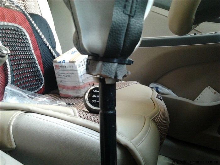

因为原来的皮套还能用,所以只单独买了排档头,把皮套的底框取下,我就直接抓住原排挡稍用力一拉就拉出来了,也不知正确方法是这样的不,还是我车的排档松些,反正我拔出来了
把G5的排档头套上去,和原车的对比一下
把皮套翻过来,对准位置,这里注意一下,排档里面的卡子要卡到档杆的卡槽里面(第一张图能看到那个卡槽),然后往下推吧,推到下面那个圈的下面一点。杯具来了,我买的G5排档的孔比原车的好像要小一点,推了好久推不进,然后垫块布,用手敲,不行,改用螺丝刀敲,最后终于差不多了,谁知最后两下,用力过猛,把排档上面敲烂了一点,卧槽,不完美啊。。。。。。
1档数字那里破皮了,郁闷,下次再买一套再换。
