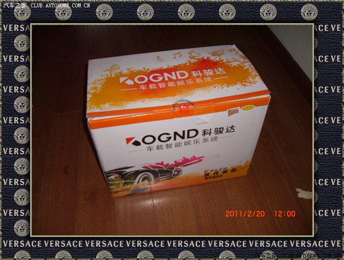

这是2月19日拍的  2悦20日中午就到货了,店家发货的速度非常神速。。。。。
到货的时候包装完好,看起来很新很新滴。。。。

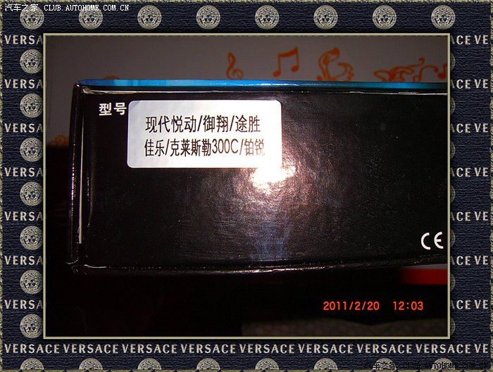

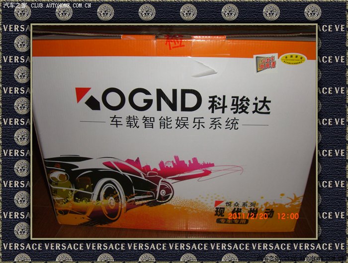

包装上标示了悦动专用款
检验合格封条也完好

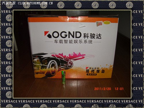

用打火机作为参照物,对比下,收到的时候真的是好大一个箱子。。。。。

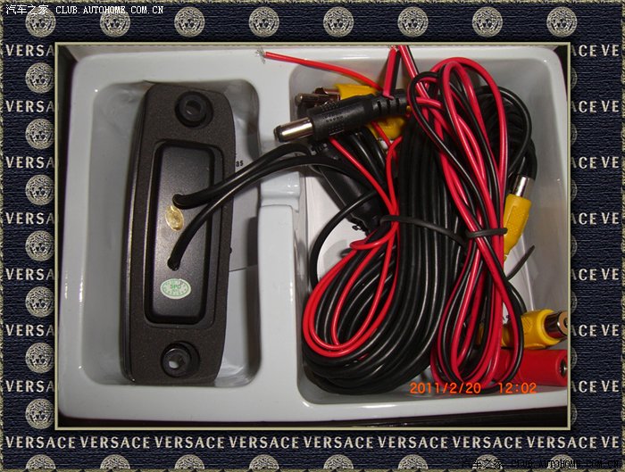

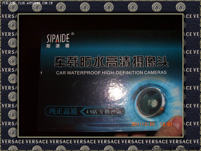

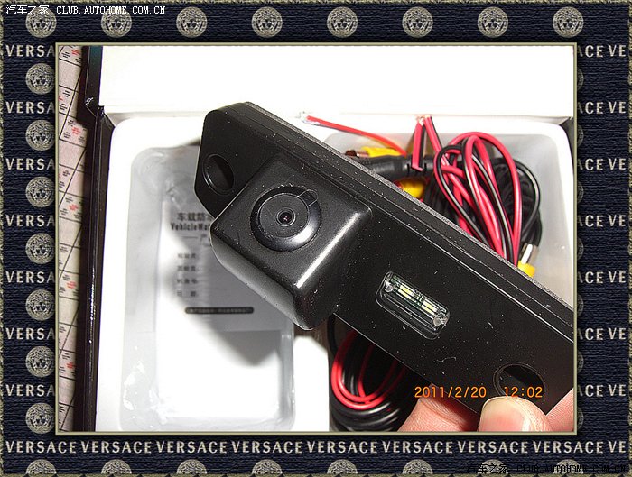

这是车载摄像头,高清的,安装以后才知道,真的是很清楚很清楚的那种,你懂的!效果刚刚滴,价格接近300米
摄像头包装内部,很规范
镜头上覆盖着一层小膜。此膜证明了这个摄像头是新滴!
摄像头包装上,介绍了很多品种!
标示为悦动 御翔 途胜 通用款

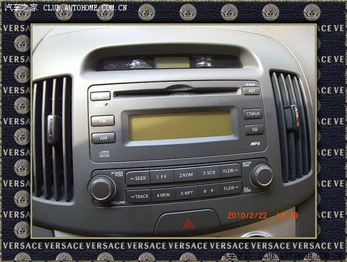

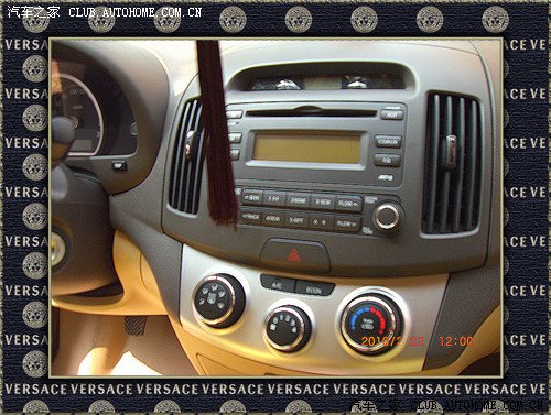

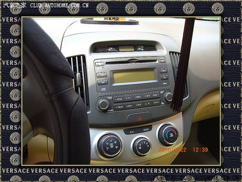

最后在看一眼原车CD,一路伴随我,就这么下岗了,很心痛。。。。

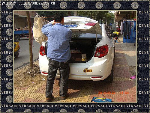

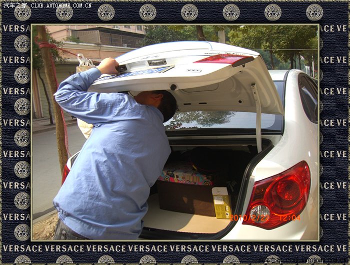

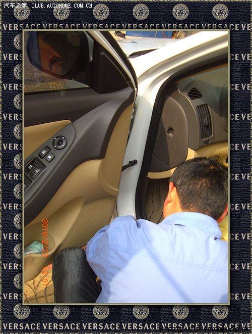

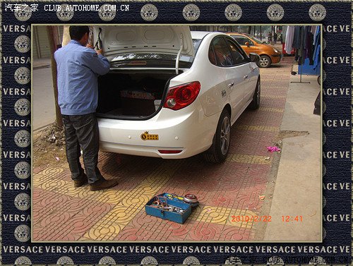

师傅先装后视摄像头
用力的拧螺丝刀!右腿前踏左手用力,很规范的使劲动作!

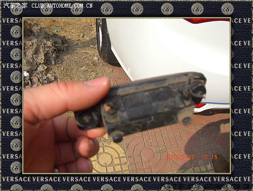

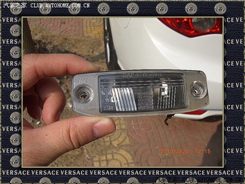

这是拆下来的后牌照灯,线需要剪断
剪断的线头,

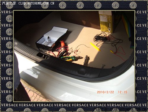

师傅的工具和拆开的线组,其实只有3组线在后面

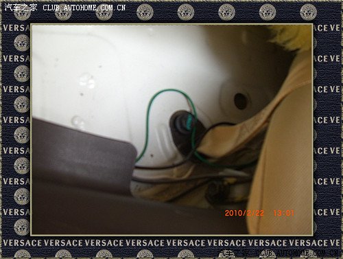

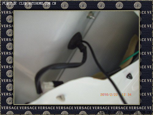

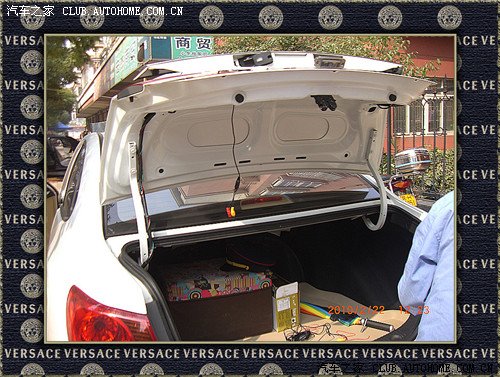

摄像头的线已经穿进了后备箱里面

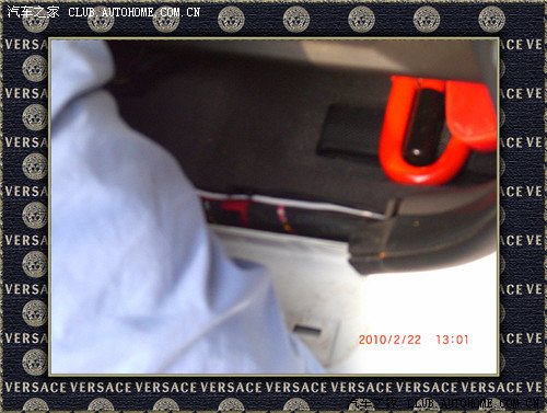

就是从这里穿进去的!这是后备箱内侧,有一个橡胶的小塞子,专门过后牌照灯线的!用美工刀把洞开大点才可以把后视摄像头的线塞过去!

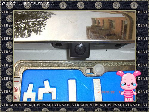

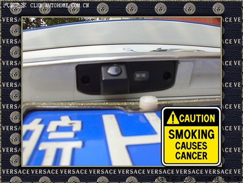

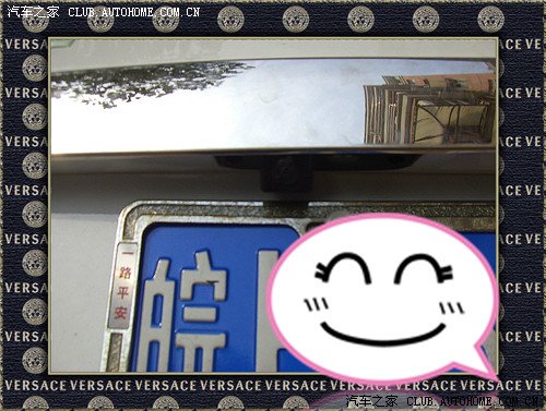

安装好了的摄像头!很帅
很隐蔽!很低调!

后摄像头很贴合的,还带有LED辅助小灯!很人性化!

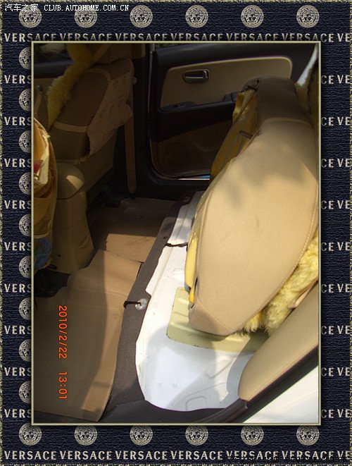

线路是从后座的左下角穿进车箱的!
这张可以清楚的看到线路们!

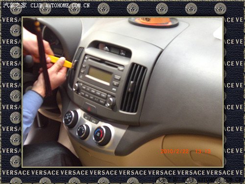

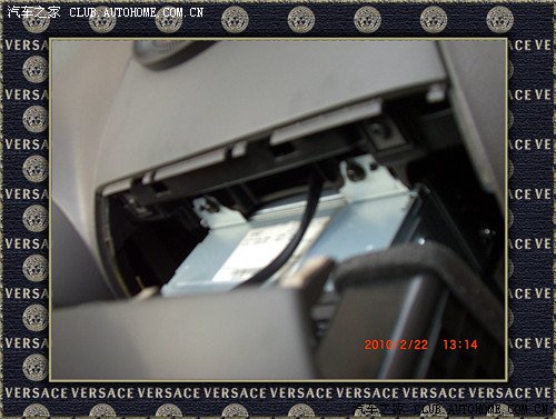

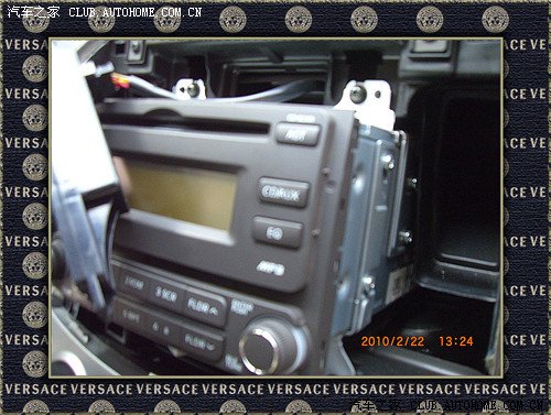

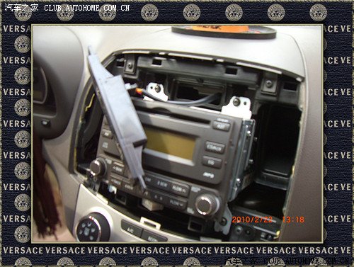

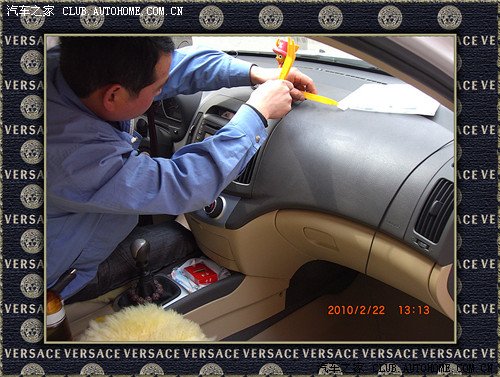

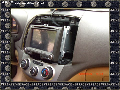

师傅开搞原车CD了!撬的很轻松,很潇洒,很拉风。。。。

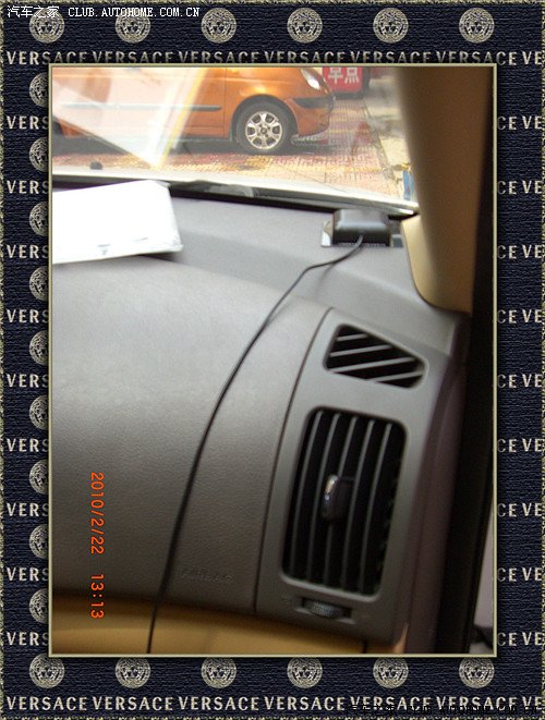

中控机的GPS天线,很大一坨。。。。只有放这了!下面那个方垫子,据说是GPS信号增强垫,原理就和卫星电视接收锅的锅体,不知道是真的还是忽悠。。。。

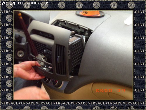

右边已经松了,撬左边!

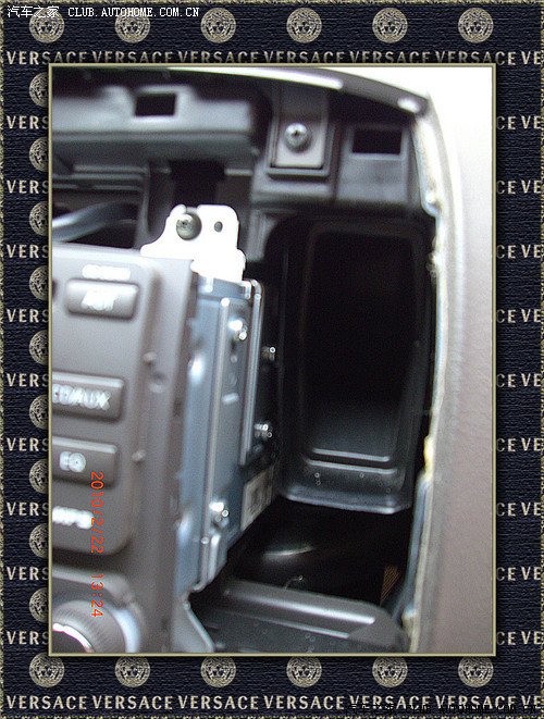

出来了。。。。其实不想走。。。其实我想留。。。留下来陪你每个春夏秋冬,CD机很想这么对我说,我明白!

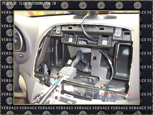

CD机有四个固定螺丝,上面2个,下面2个!

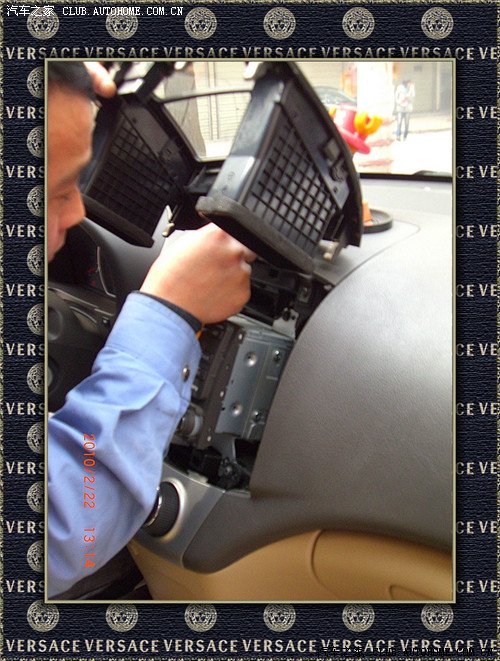

面板已经卸下来了,一会需要把空调风口也拆下来安装到新的面板上去
原车时钟有四个螺丝,一般两个螺丝就可以固定的住,为什么用四个螺丝呢?侧面也反映了北京现代稍微厚道了一点点,多送了2个螺丝!激动的我泪流满面!
CD主机侧面就是深深的风道,貌似还挺干净。。。。呵呵,看来我平时还是很注意卫生滴。。。

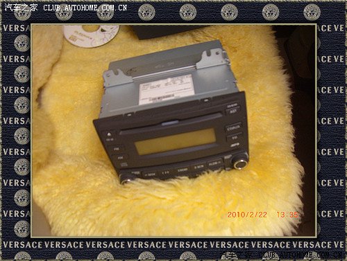

CD机头已经离开了小悦的怀抱!
静静的躺在后座,下岗了。。。

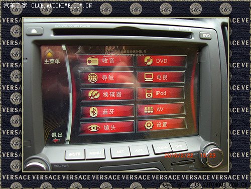

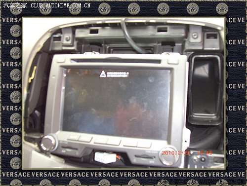

新鲜血液注入了小悦的身体!
这里需要提醒一下注意的,后面的所有线组必须捆扎起来,整理好塞进去!如果捆扎不好或者随便塞进去的话,日后容易有异响!

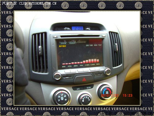

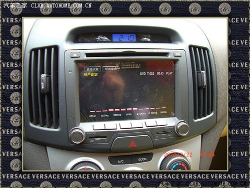

基本完工了!
效果挺好!呵呵!很欣慰!
