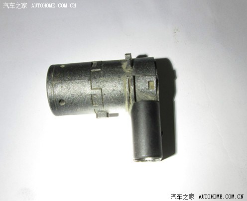

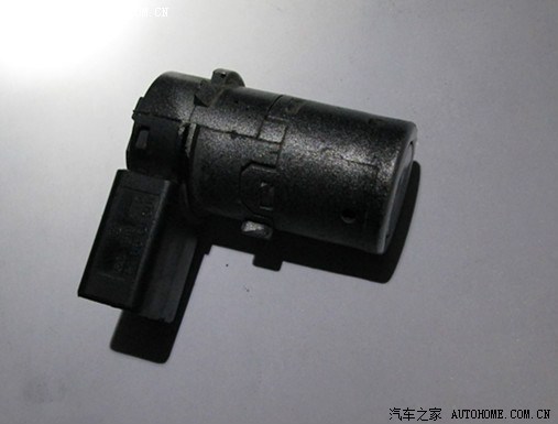

下面是被我换下来的雷达探头照片,也看不出哪里有什么问题,就是一下雨就犯病,买个新的大概是72元,特此纪念!
旧探头,破玩意儿,终于拆下你了。
翻过来再给你拍一张,没啥问题怎么就不好使了呢?
