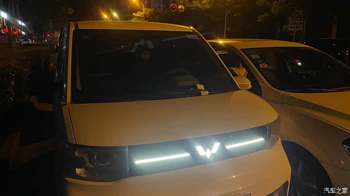

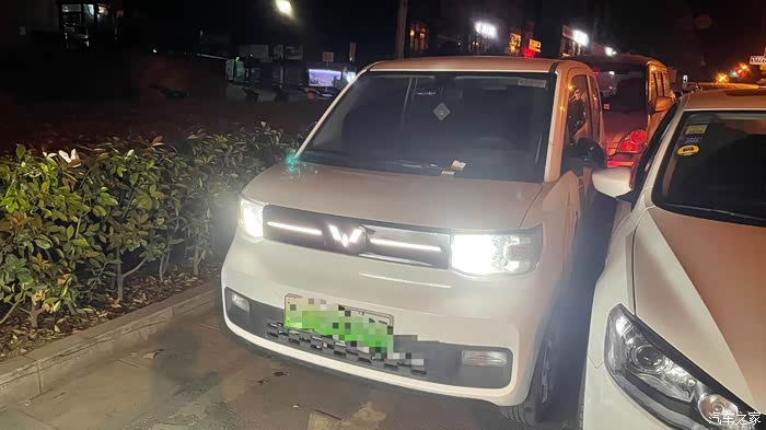

第一代车(非虎牙版)更换发光中网
是个第一代车..3.88w那个..
看到有商家卖这个..入手一个试试..
匹配度上确实满足不了强迫症..马卡龙的车灯厚一些..可以和新中网齐平..老的H4灯碗大灯就比较薄..会导致中网略突出与两侧灯..
线还是很好接的..一个微动开关..用于充电口的开启与关闭检测..一根搭铁一根电就行..
这个电如果想让它当日行灯一样就接Acc..要开灯亮就接小灯就可以..
我是从副驾驶总线位直接进的保险取电..
还是车太便宜了..保险居然都是电瓶来的常电..近光/小灯拔了钥匙居然还是带电的..看来想实现开灯亮只有从大灯线上破线处理了..
索性让它当个日行灯吧..接在了点烟器的保险上取电..开Acc会亮..熄火灯也会熄灭..
确实很出效果..有个花里胡哨的灯看起来是有点小帅..
