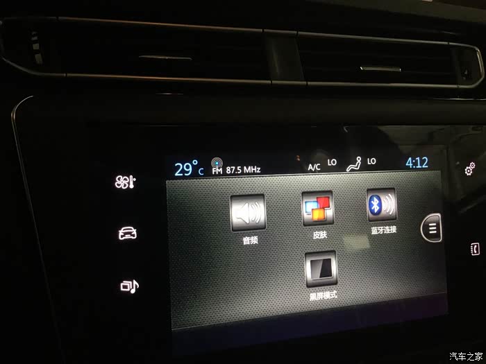

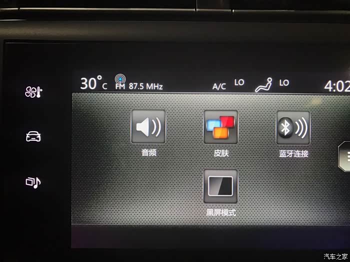

标致408中控配备了9.7英寸的触摸屏,打开设置菜单(齿轮符号),出现皮肤选项,默认有蓝色和橙色主题可以选择。面对从提车就看到的俩个主题,更多车主希望408可以和手机一样更换主题。本帖侧重介绍隐藏主题的变化及开通方法。

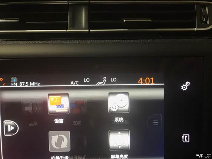

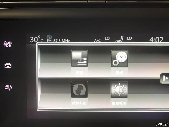

点触摸屏的按键设置菜单(齿轮符号),屏幕出现4个选项。点其中的皮肤选项(三个色块的符号)注意屏幕最上角的时间字体为蓝色。(默认主题为蓝色)

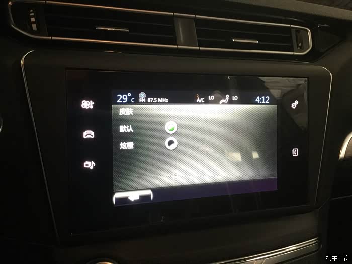

点开皮肤菜单后,皮肤显示有:默认、橙色。俩个选项。及默认是蓝色。
选择橙色主题后,屏幕右上角字体变为橙色。

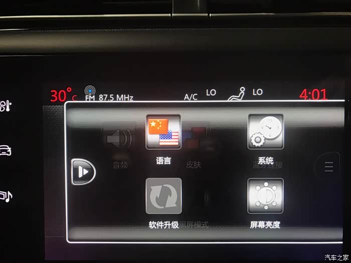

注意屏幕右边的字体变为红色!这是408隐藏的第三个主题。红色在标致车型中一般为运动模式主题。
注意屏幕右边的字体变为白色字体!这是408隐藏的第四个主题。
上图是红色主题和白色主题下,字体颜色的变化。下面再看一下不同主题下,音频选项中的变化,以及备件菜单中“抽屉”的变化。

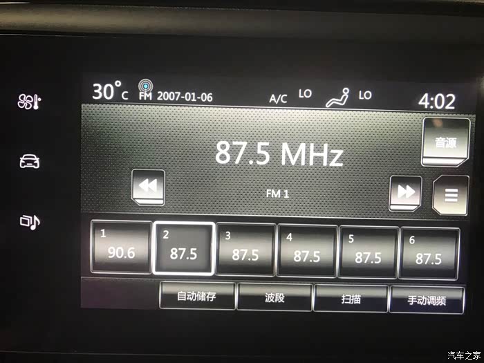

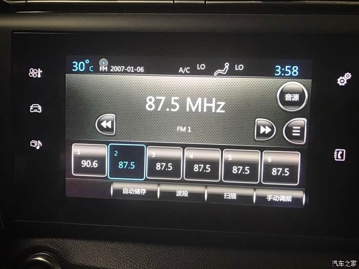

蓝色主题下,音频中的波段边框为蓝色,边框形状为普通边框。尤其是“音源”选项边框为圆形。
白色主题下,音频中的波段边框为白色,边框形状为3D边框。尤其是“音源”选项边框变为为方形。

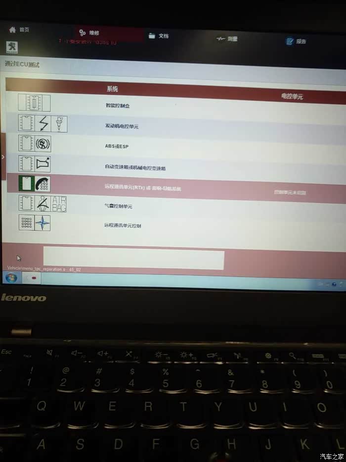

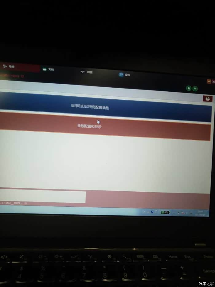

车辆发动,连接标致电脑。进入维修-系统-电控单元。选择“远程通讯单元(RT)导航’选项。图中高亮选项。

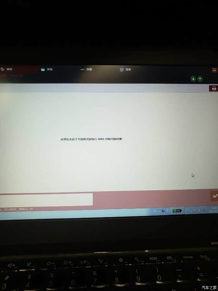

提示必须在发动机运行状态中进行诊断,点击确定。

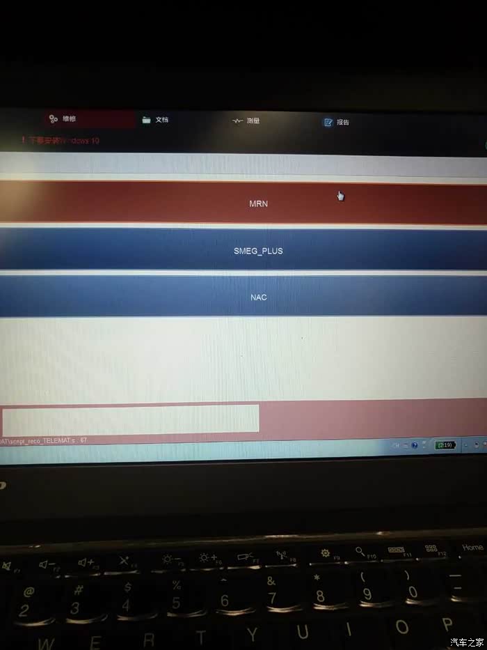

进入多媒体类型,选择MRN。(注意408采用的是MRN系统,4008和5008采用的是NAC系统)。

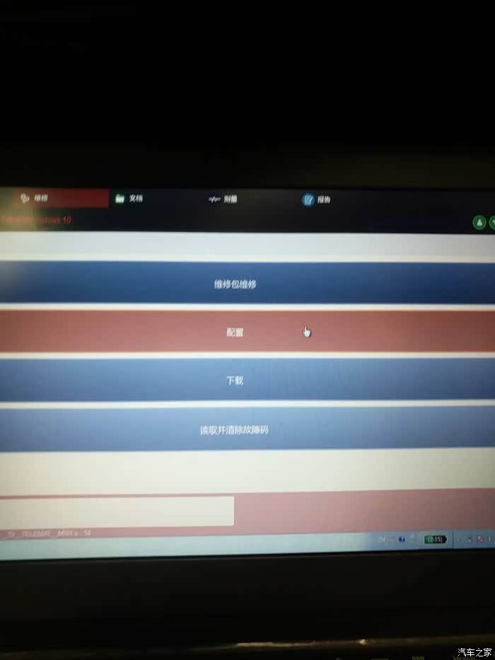

选择配置选项。
选择“参数配置和显示”

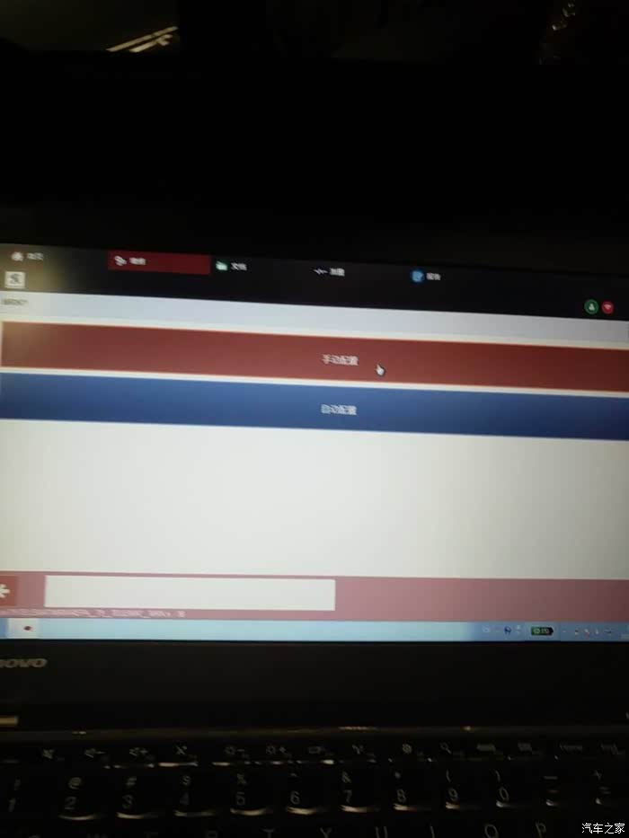

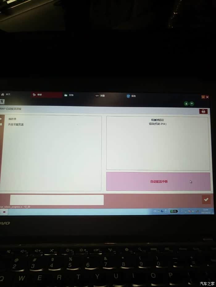

断网,自动配置失败。
只有自动配置失败后,才可以出现手动配置。点手动配置。

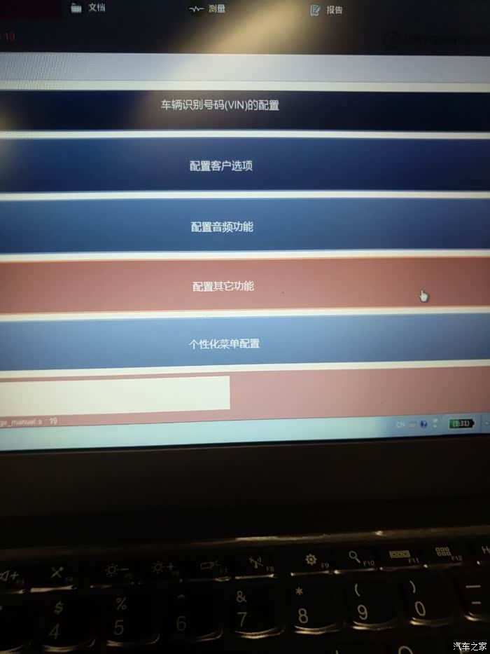

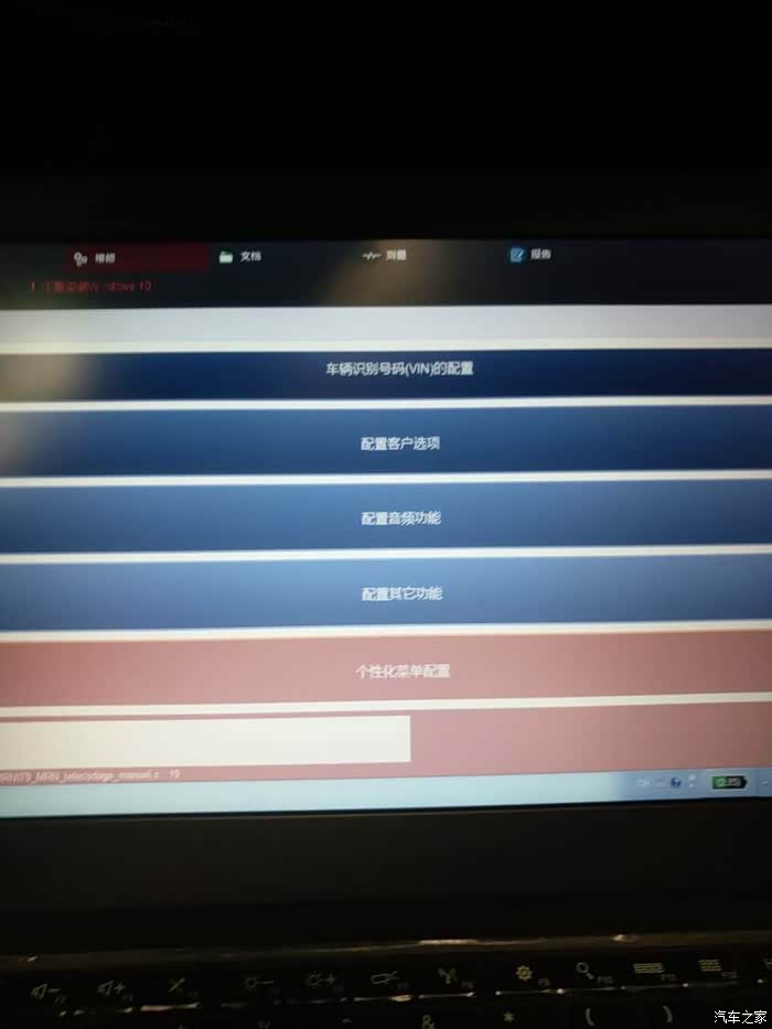

选“个性化菜单配置”。

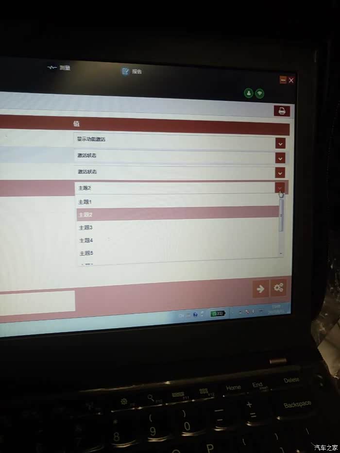

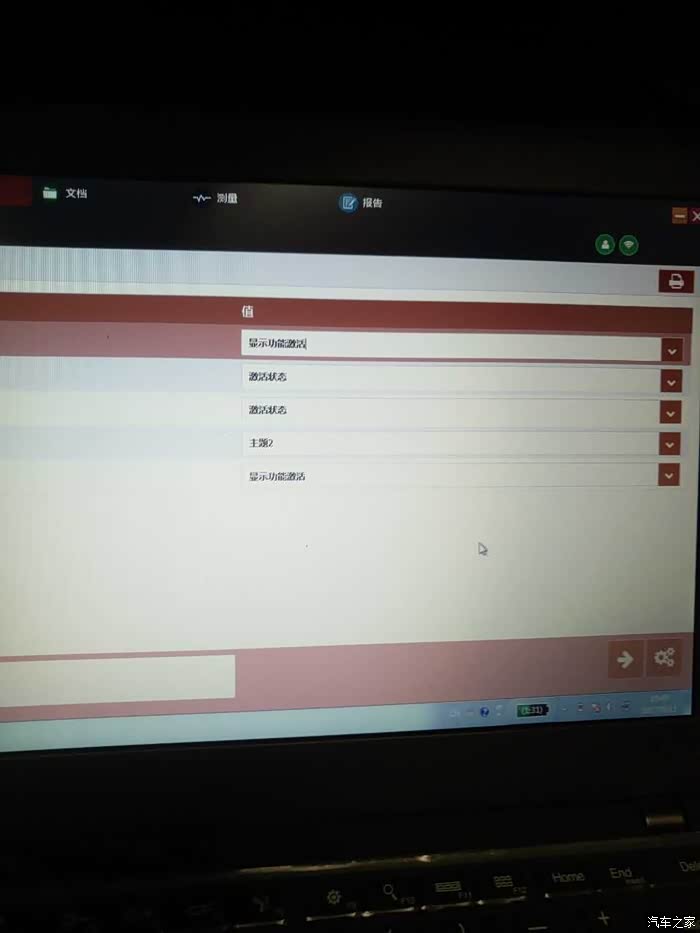

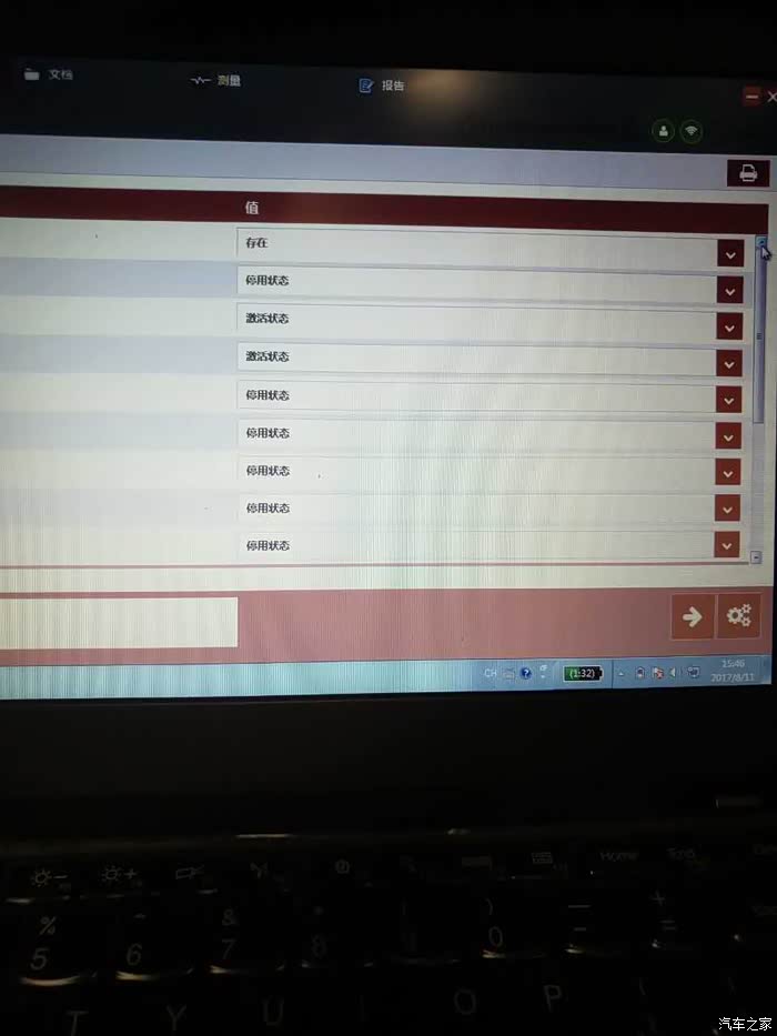

第一项点击最右侧三角符号,选装“显示功能激活”

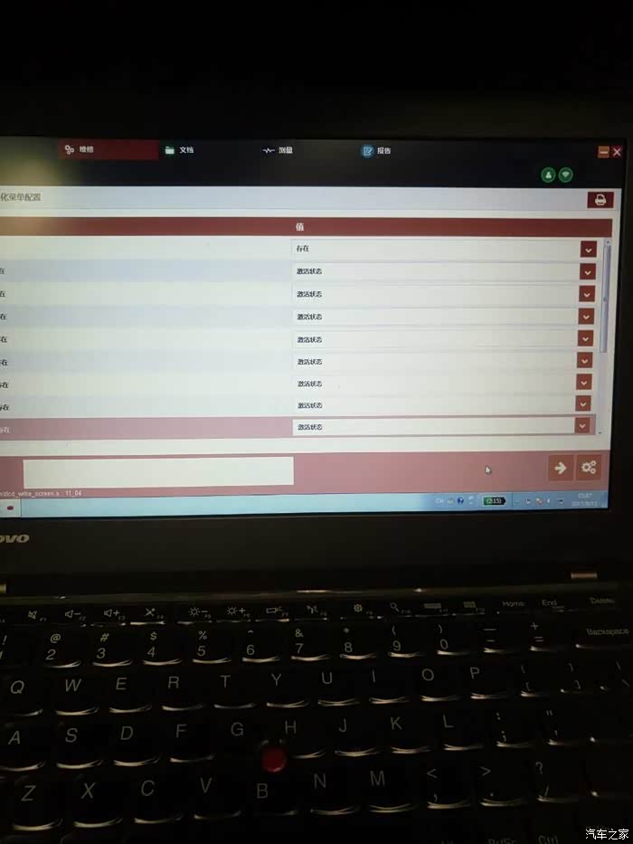

选择存在后,出现好多停用状态。
全部点击激活
第一步显示功能打开,下一步是选装主题。点击“配置其他功能”。
出现主题,选择主题。主题1为红色。

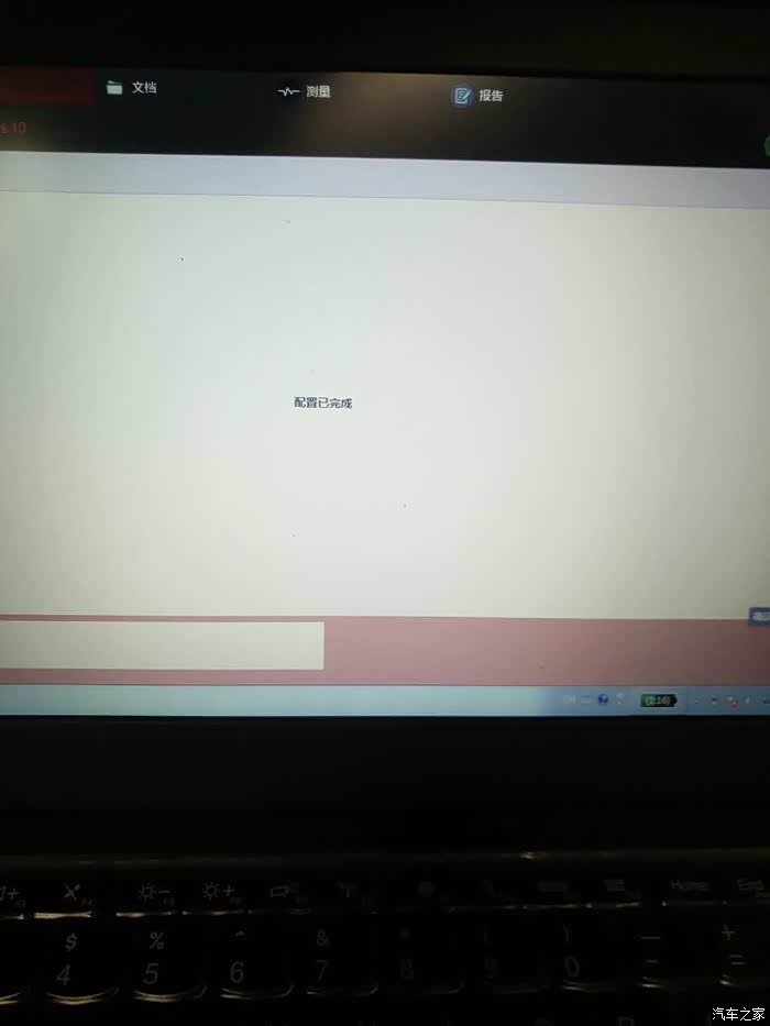

配置完成。
注意:每一次只能选择一个主题,配置后主机会自动重启,默认主题会变为选择的主题,橙色主题不可以替换为其他主题。本次主题更换流程结束,又不明白的留言即刻。
