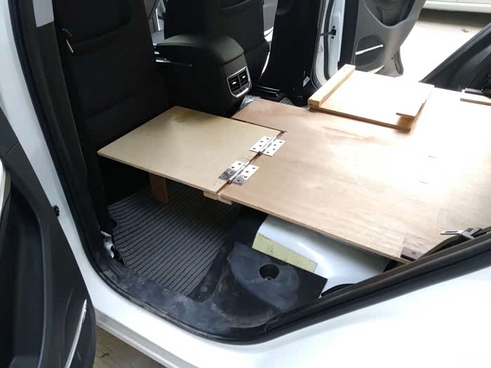

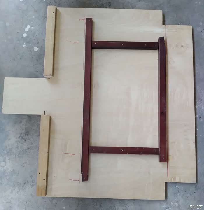

完成的床板,折叠状态
床板,打开状态
铰链,打开状态
铰链,折叠状态

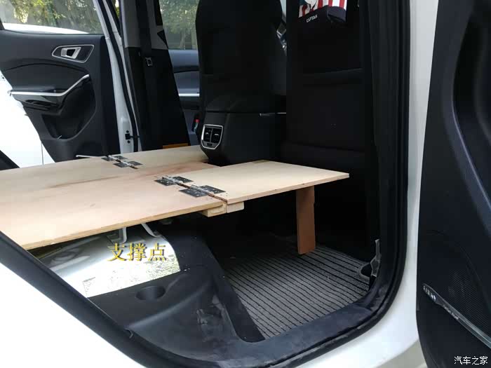

装车,左侧打开,支撑脚也打开了
2侧都打开,
座椅靠背在车厢2侧各有一个固定扣,可旋转,不能拆除;正好加以利用

实测,左边身高175,右边170 可以平躺,车内可以曲腿半身坐直;
5X 可以成为合格的床车
实际厚度10mm的夹板,强度还是不太够,睡了几次后有变形,需要做补强
