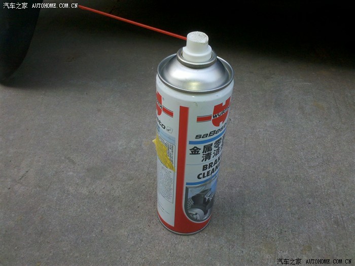

   3、清洗剂(我用的是伍尔特金属清洁剂)

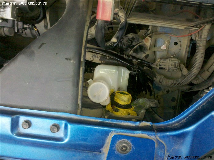

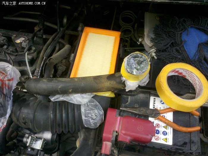

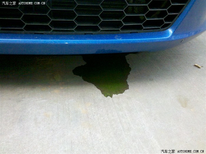

   步骤1、用尖嘴钳把防冻液管子上的喉箍褪下来,快速地把软管取下来,用塑料代包上,再用纸胶带缠好,已免防冻液继续流出。(取下时软管要抬起来,这样就不会流出来防冻液。散热器上的口迅速地给堵上)
          2、拆下空滤,暴露的部份要用塑料袋包好,已免在清洗的过程中杂物进入。

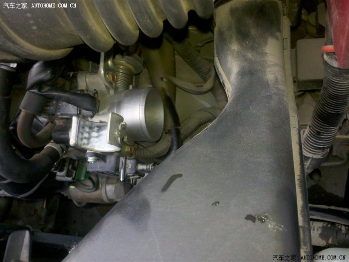

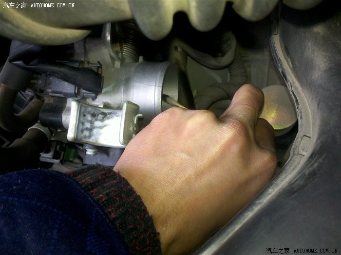

          3、用平口起子拆下节气门一头的空滤软管上的喉箍后再拆下软管,让节气门一端露出来

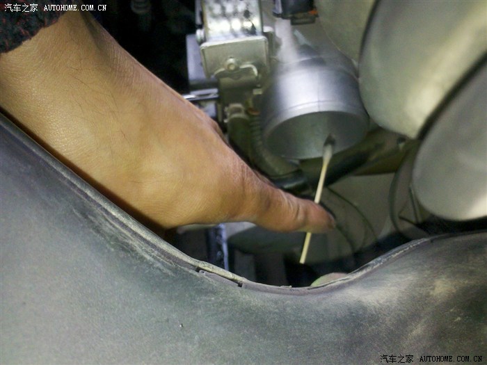

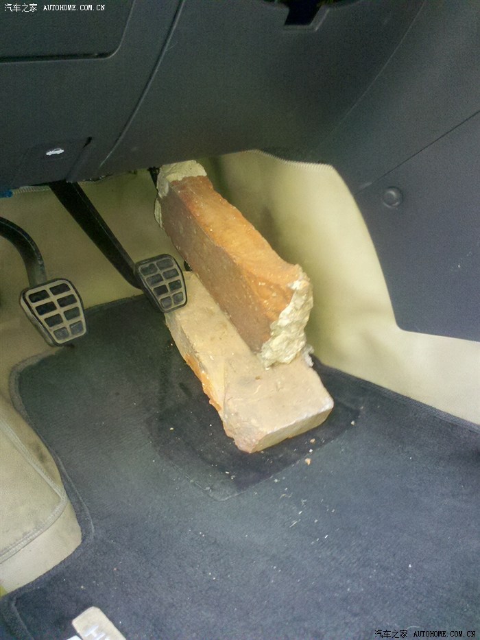

          4、找砖压住油门此时节气门打开(两人的话就不用砖了)。

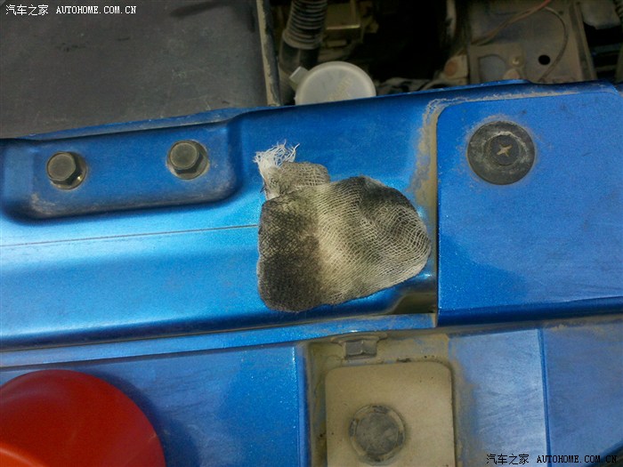

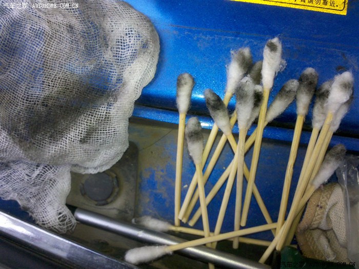

          5、将清洗剂喷在细纱布上,不要太多。顺着节气门内侧一圈擦拭。
          6、用纱布擦拭的差不多了,改用棉棒,方法同上。
