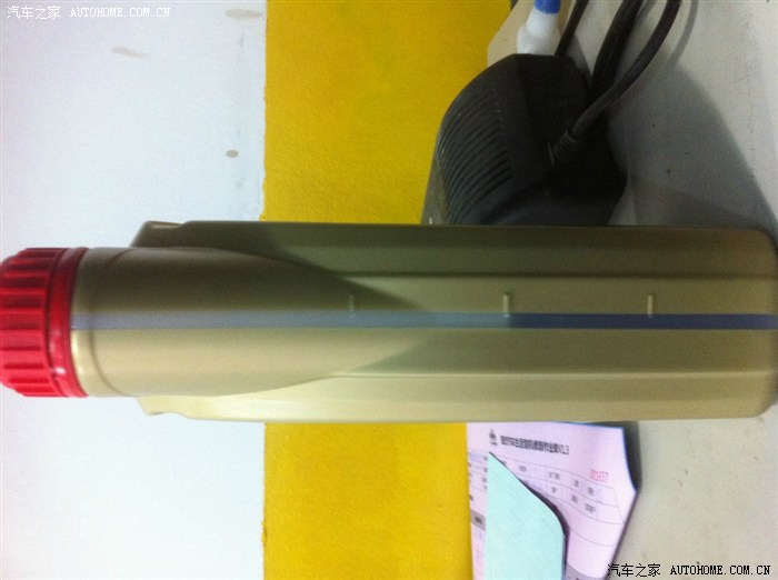

自首保了,一是要面临炎热的夏季,二是高转速的习惯,三是对金美孚1L有疑问,还是选用了极护0-40.
     之前一直有两个疑问,一个是自换机油后电脑会否有提示,能否消除。但这个状况却没有出现,另一台宝马过来也是这个状况。大家自保后电脑有出现机油保养提示吗?
     另外一个是机油量,L6是6.5还是6.8中说风云。我买的一瓶4L,3个1L,这个图是最后一瓶的余量。开了一下午,电脑显示在MAX下面一点点点,和出厂的一样,给大家做个参考。
