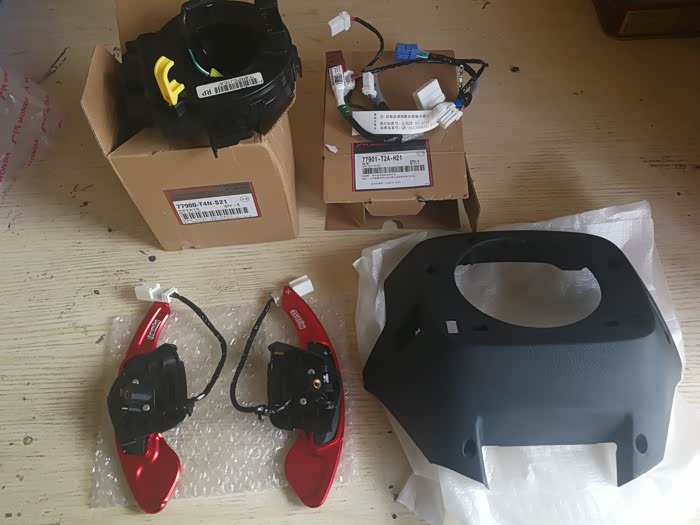

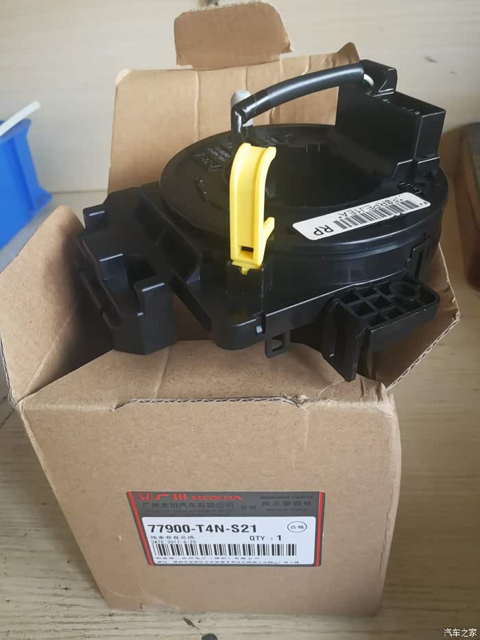

下面先做了小调查,除了至尊版与智酷版,其他配置方向盘游丝接口均为12针(方向盘接口触点数),所以更换拨片换挡,需要更换如下配置:拨片换挡挡片、方向盘拨片换挡后盖、带拨片换挡插口的方向盘线束、20针触点的方向盘游丝,下面开始作业~请大家观看折腾~最后附大白美图~

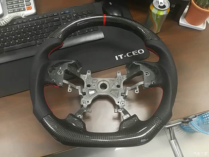

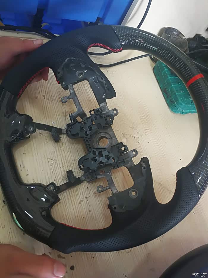

苦等1个月的碳纤维方向盘

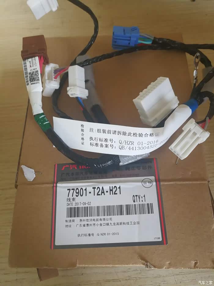

带拨片换挡接口的,方向盘线束。
20针触点游丝

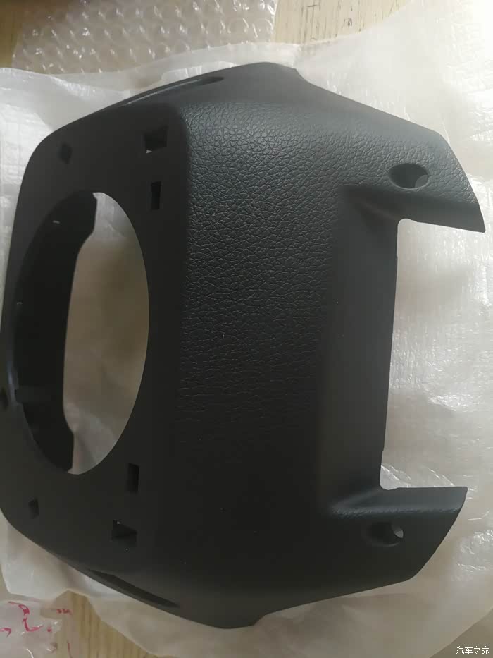

方向盘后盖。

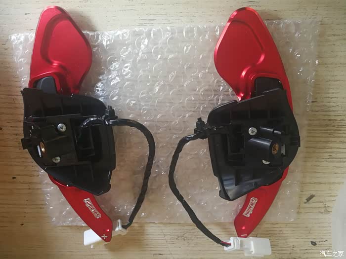

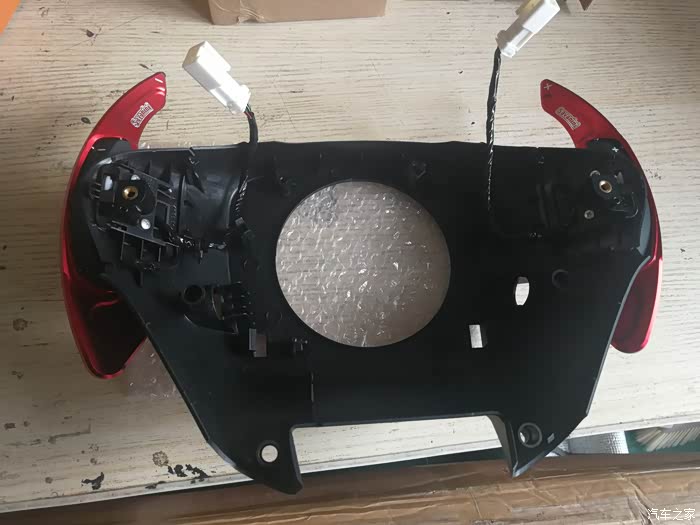

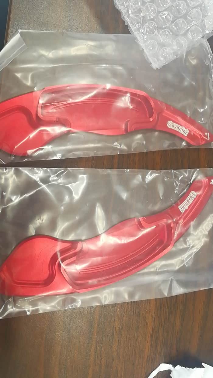

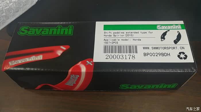

换挡拨片加长
换挡拨片加长
智酷原厂拨片
拨片换挡套件
组装上是这样

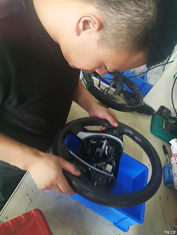

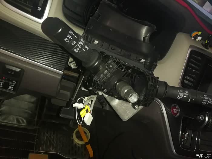

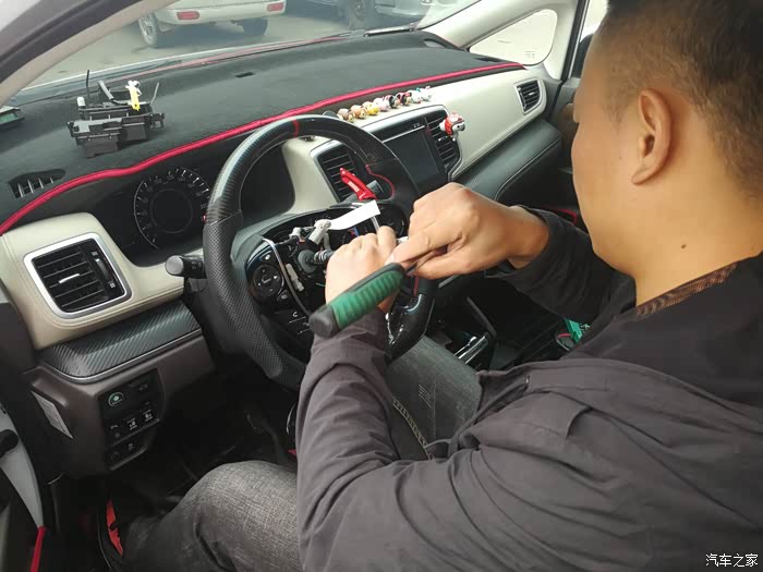

开拆~依旧老地方,依旧万能的赵伟哥,辛苦了

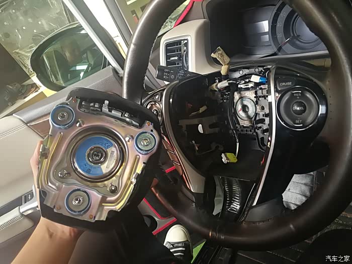

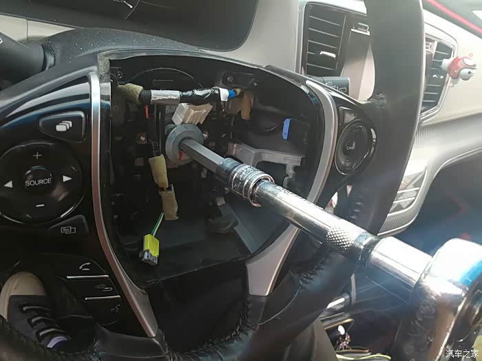

将气囊和喇叭按键拿下来
拧下方向盘固定螺丝

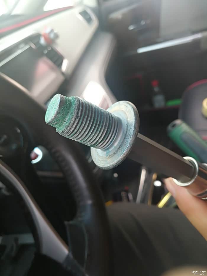

好大一颗,不过更安全,绿色的是防滑防锈涂料

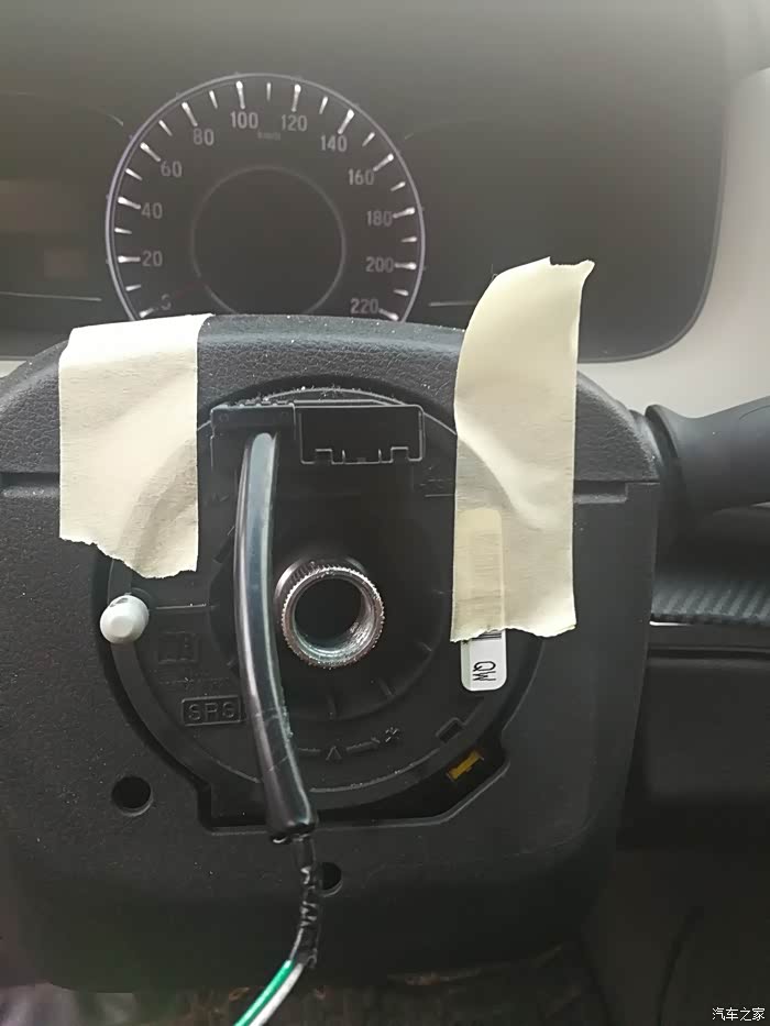

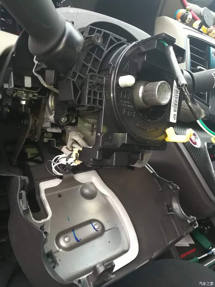

拆下游丝需要拔掉后方接头
感觉方向盘一下子变瘦了。。。

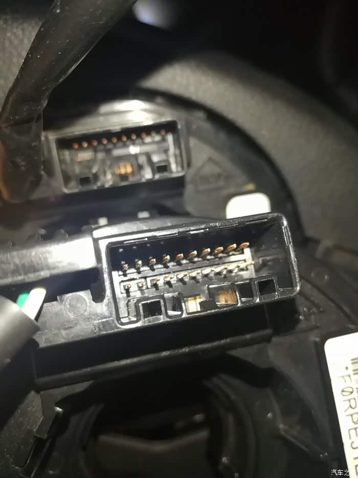

这是针数对比,明显触点多很多
写贴士:注意安装游丝一定要将方向盘打正并固定,不然游丝跑了,整个游丝就废了

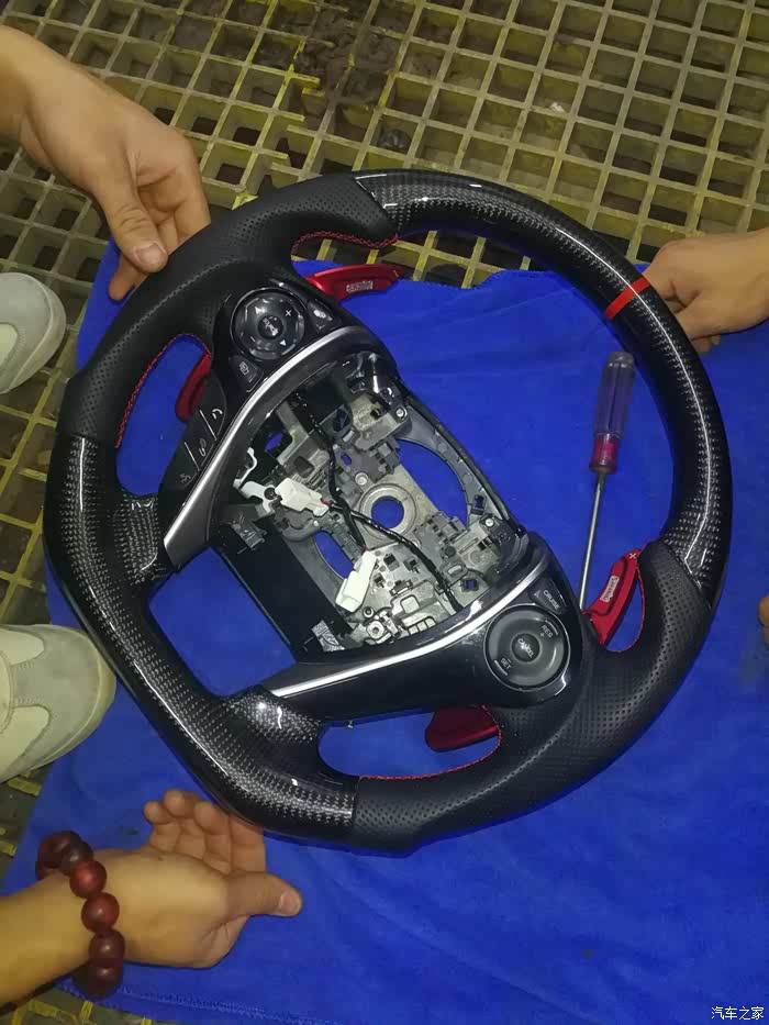

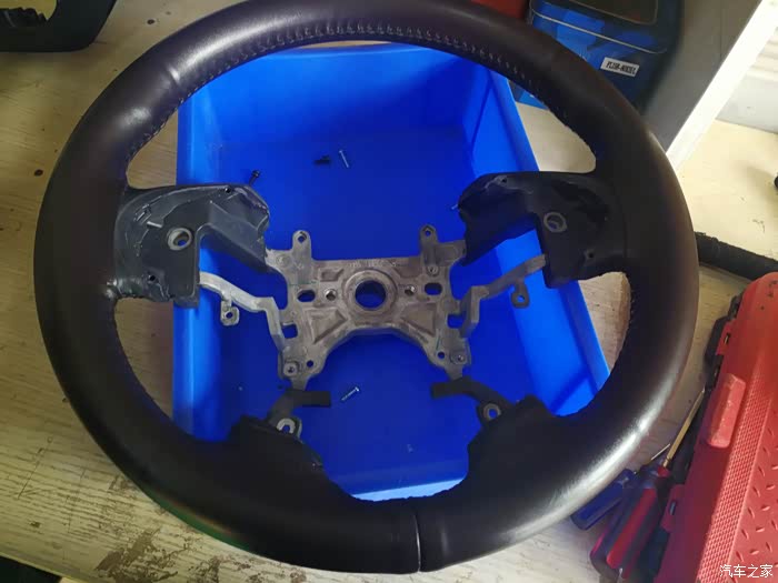

拆下来老方向盘,这么多年辛苦你了
对比碳纤维防线盘,新来的小帅哥
依旧认真工作的赵老板
同样认真工作的小伙伴们
组合完毕,准备上车
安装 安装 需要都上紧了

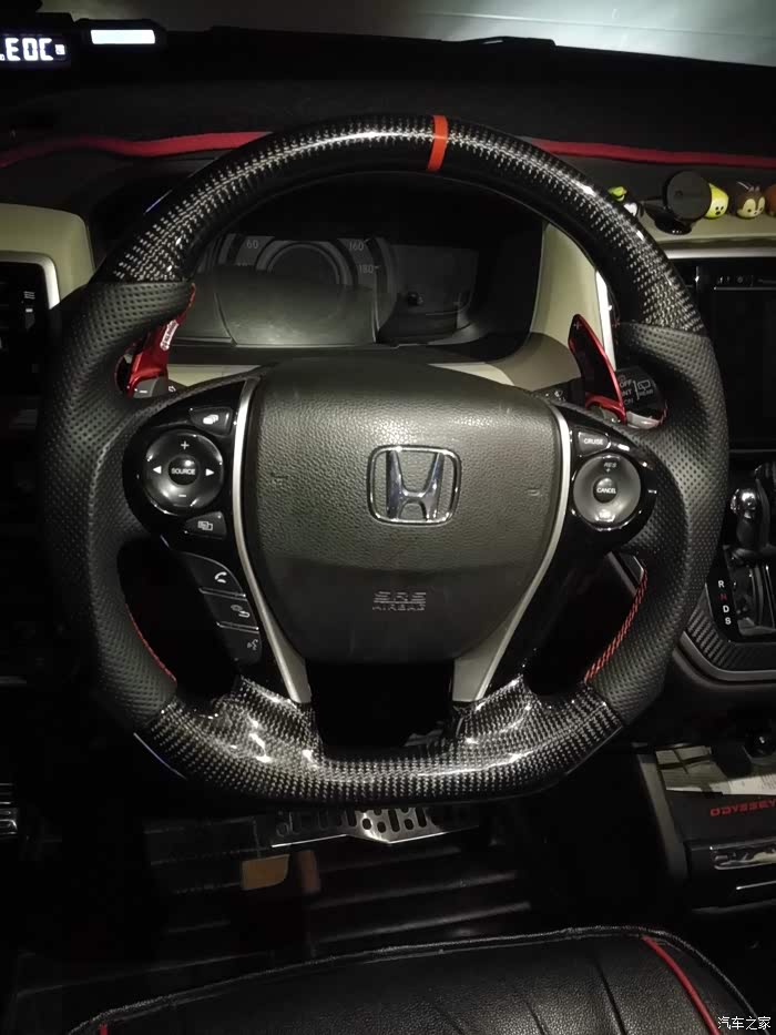

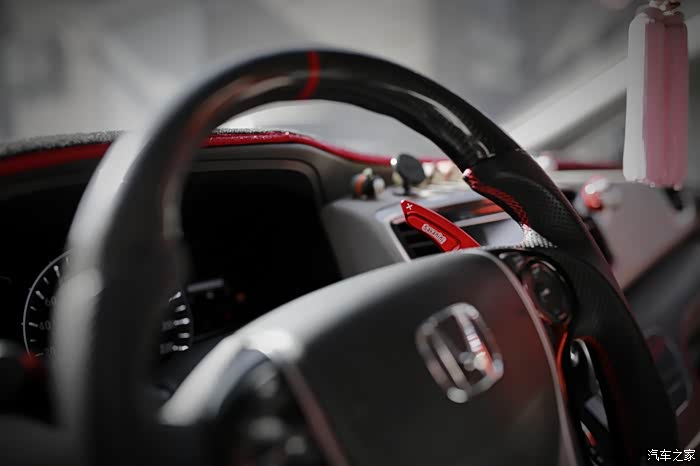

安装好效果,全称:D字形变形虫碳纤维方向盘,真的帅气

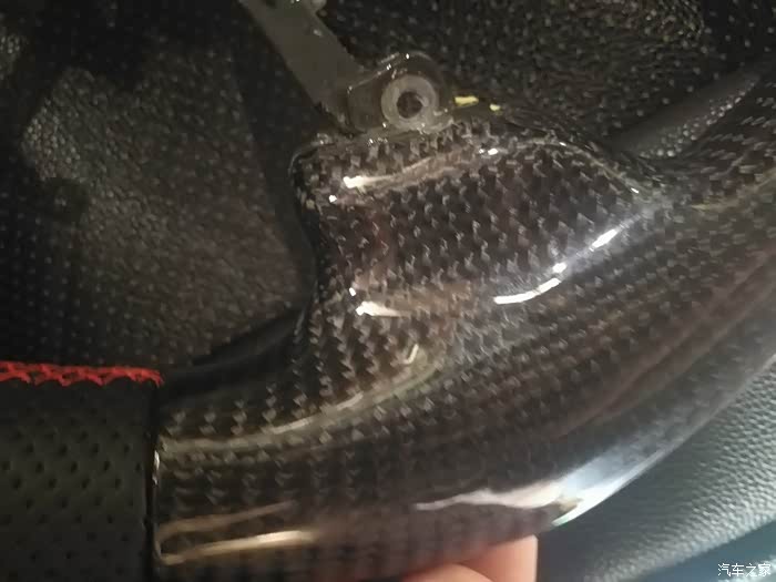

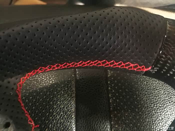

细节1
细节2,缝线,还是不错的

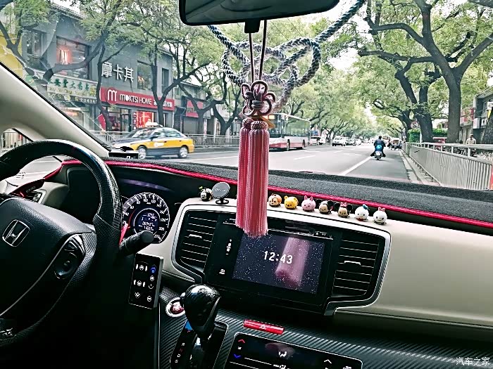

中控效果~
就是为了这个效果。。。值了。。。

最后遗憾的告诉大家。。。小白鼠死掉了。。。拨片换挡并没有激活成功。。。因为行车电脑走线是12针。。。4s看了之后说前面都没问题,问题是换个电脑就可以了。。。最终。。。谢谢大家的捧场,一直看到最后,不过作为一个装X装饰还是很不错哒 自我安慰一下。。。请期待我下一篇作业,生命不息,折腾不止,让我们躁起来,哈哈哈
