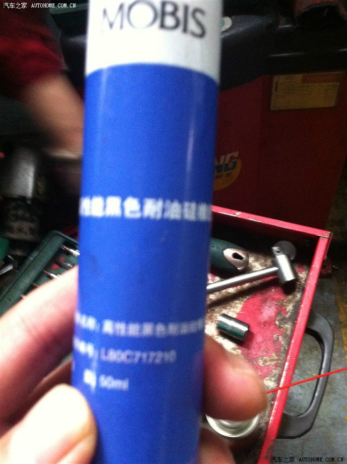

前段时间在京东买了机油准备4保自己做,找到一个比较大的汽修店换油,刚把车升起来就发现油底壳又渗油了,当时心里挺难受的。(详见我以前的帖子,中间一年都没事)然后去找4爱死,我的车还有1月就过保了,认识的一个维修班长不在由下面的一个小维修工换的。刚换过3天车在单位地下车库放着,无意中发现右前轮下面有一点机油找到一个维修点升起来看,妈呀 不是渗油是滴油啊立马找4爱死经理他说刚到一批进口黑胶打上肯定没事,我一看啥进口的啊不过是现代的胶。然后我又找到认识的维修班长给他了2盒好烟让他亲自帮我换。下午把车升起来又看 了一下,一点都不渗油了。又到京东买了机油和机滤,当时换油底壳的时候原来的机油又加进去因为滴油机油少了,维修工给加了点专用机油,我的是道达尔半合成心里个亿,再换一次机油吧   哎    给大家看下换的黑胶
