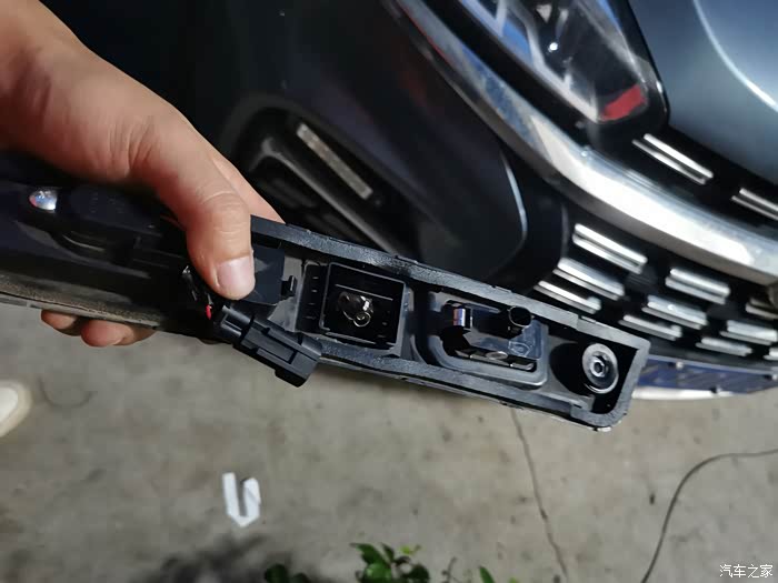

正好拆了保险杠,给你们看下辅助灯背面的样子

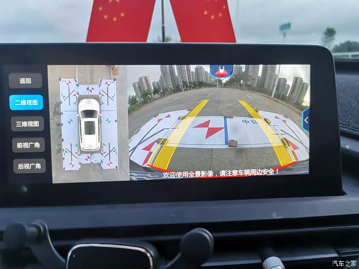

360全景的标定
标定前画面
标定前画面
标定后画面
标定后画面
测试一下障碍物
测试一下障碍物
测试一下障碍物
测试一下障碍物
最终成像
最终成像
