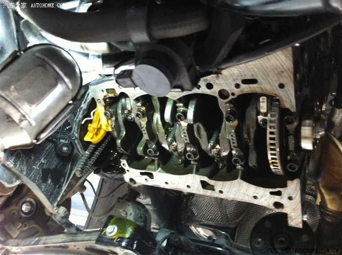

途观曲轴后油封漏油维修全记录,漏的车友赶快修
首保4200发现途观漏油,几天后果断维修
全过程记录:
当天只见到只有1辆不漏油。
奇怪大家不在乎吗?
4s的师傅说,他们绝对不会告诉客户维修的,太麻烦了。
奉劝大家质保期内快修吧。
这里漏,换了油封,8个螺丝打胶
拆下四驱
拆下爱信变速箱
发动机底盘也漏油,一并拆下打胶
修了1整天,终于好了,师傅维修的很仔细,感觉装的很结实。
故障码消除
上路感觉很好。
漏油的质保期快修,维修师傅说修过的都没有出现漏油情况。
