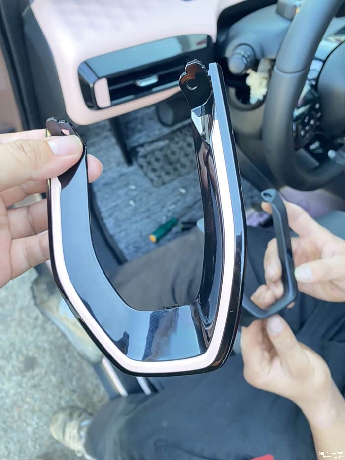

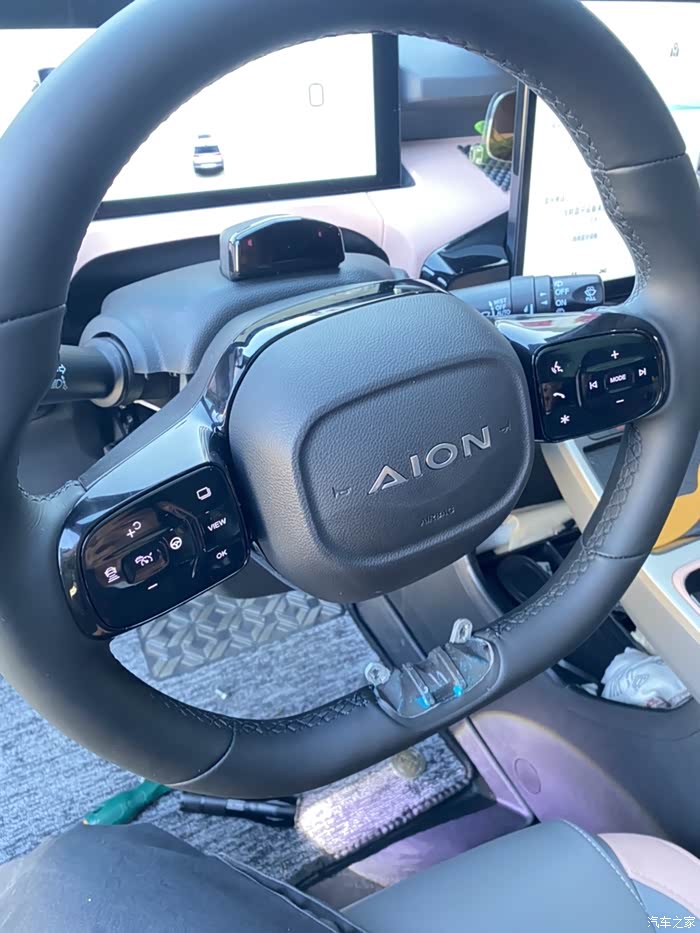

方向盘下部的塑料饰板为异响及共振主要来源

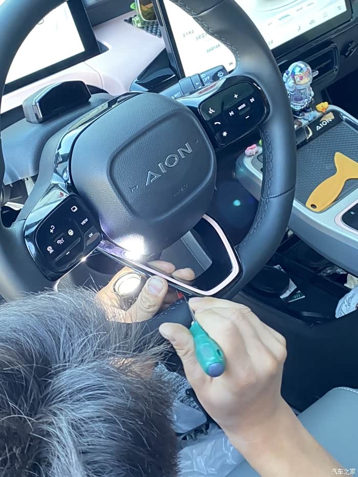

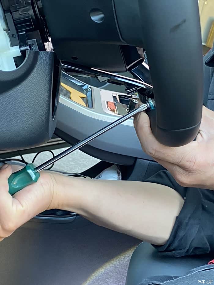

饰板背后有4个螺丝,拧下后就可以拆下塑料饰板(分正面和背面两片)

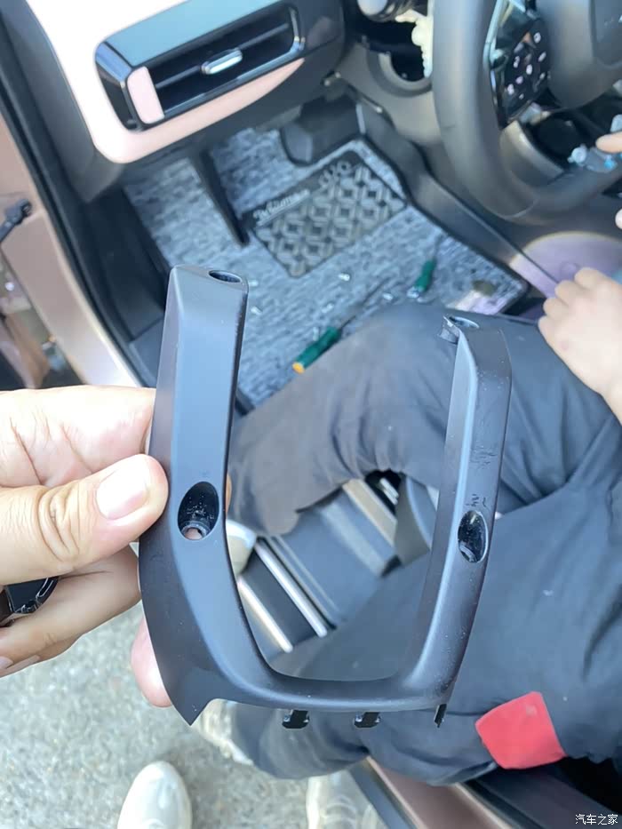

可以看出,饰板整体材质较为单薄并内部空腔偏大,导致产生共振

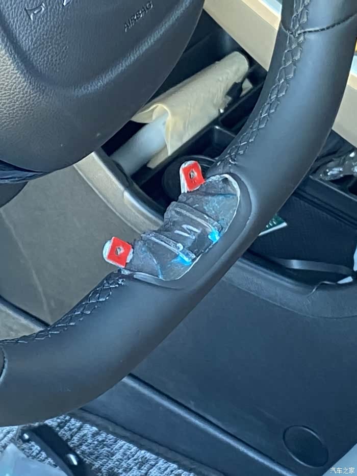

塑料饰板依靠方向盘底部的2块铁片作为支撑点,上螺丝进行固定,单薄的贴片加上单薄的塑料,再加上存在一定的间隙,没有共振和异响确实比较难。

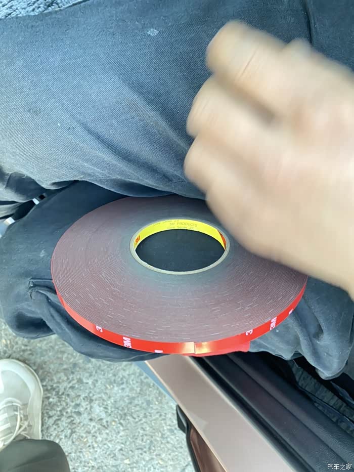

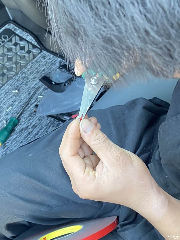

解决异响的主要材料:3m双面胶
剪下适当大小的双面胶,简单加工开孔,为螺丝提供孔位

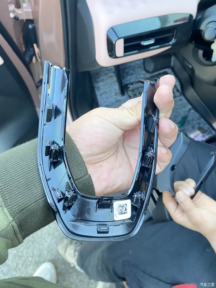

粘贴上的效果,主要起到减小间隙,并隔绝塑料与贴片之间的接触。
如果材料允许,可以在两片塑料饰板的空腔内粘贴合适大小的止震板,起到止震效果。
安装完毕后,异响再未出现。
