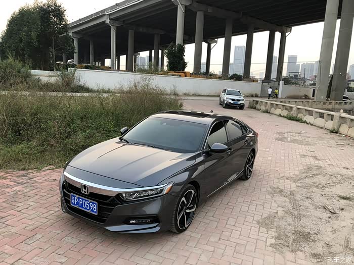

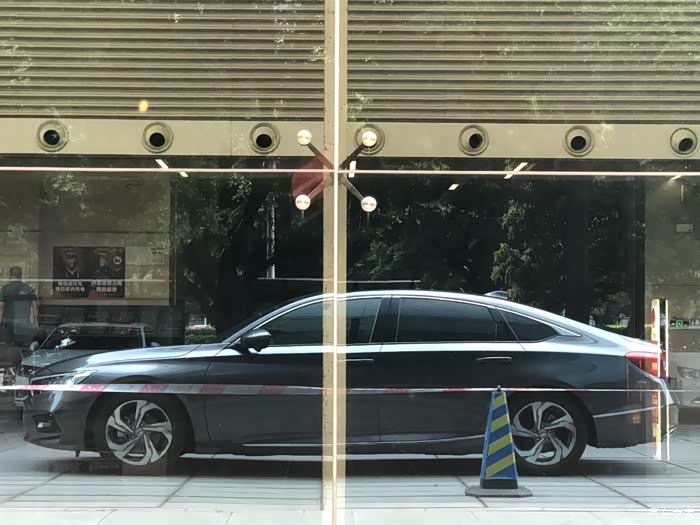

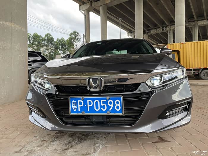

依例先上一张还原之后的照片吧 原厂17寸高配轮毂 配上米其林轮胎 那叫一个舒适啊
最近总想着找个时间 再回到前一个帖子拍照的地方 今天终于逮到空闲了(兜兜转转回到原点)
这是2018年发帖子的老照片 车牌也懒得P了
2021.5.18
从最初海外版发布开始种草的刀锋轮毂 最后又回归原厂 正如人生也是一个不断妥协的过程

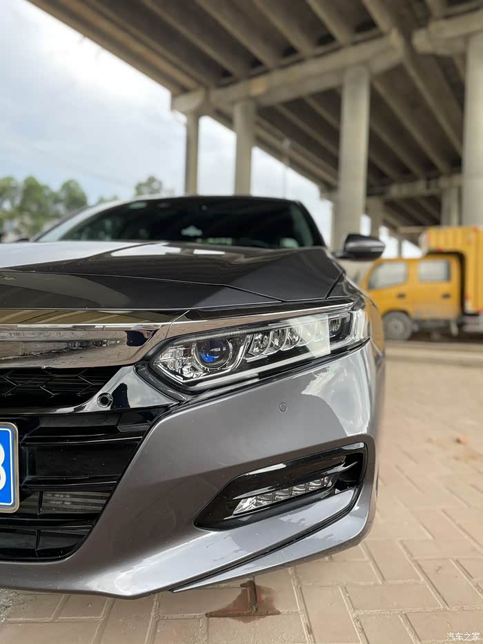

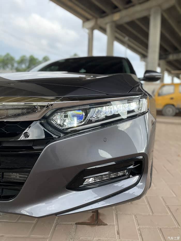

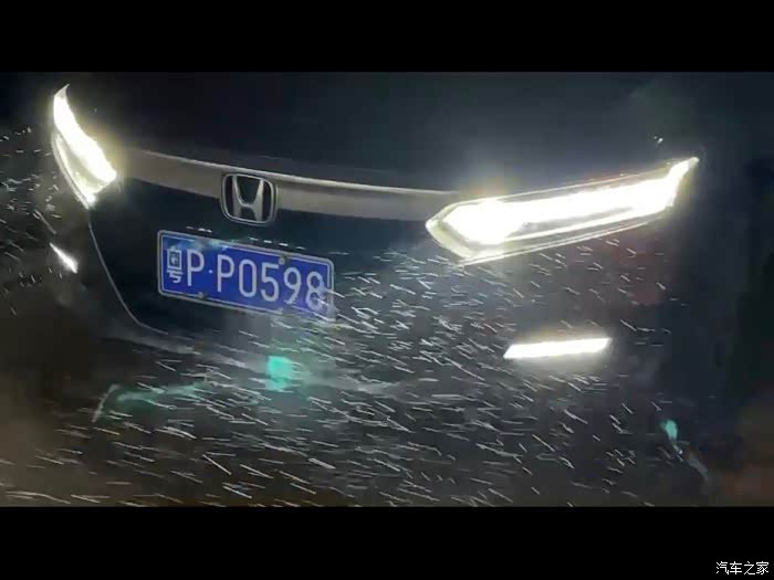

前大灯升级了双光激光透镜 晚上开车终于不再是“瞎子”了 从最初的升级LED灯泡到现在激光透镜 这是弯路之一
不得不说现在晚上开车内心的安全感增强了
近光 远光透镜部分都亮 不过是照射的高度有变化了

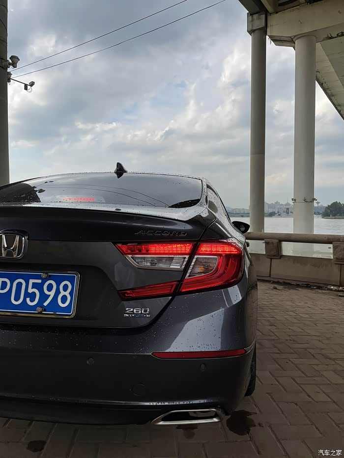

尾灯方面还是选择了升级原厂高配大灯 虽然没有那么酷炫 但从吻合度来看原厂是最高的
简单 耐看

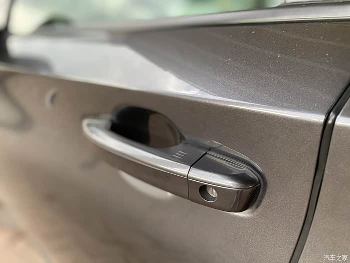

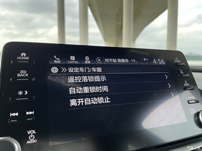

原厂舒适进入 除了稳定就是贵

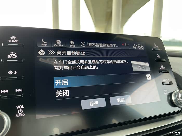

钥匙离开车身一米距离且没有钥匙在车内 车辆会自动上锁
这是加装非原厂舒适进入所没有的

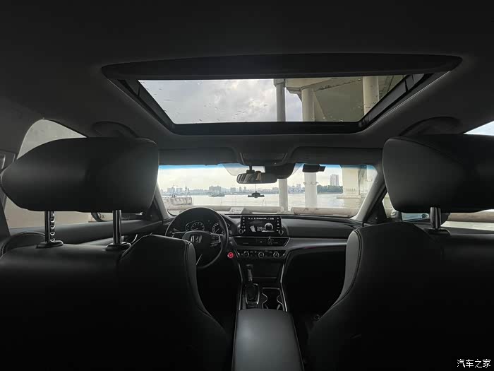

接下来是内饰
三年40000公里 基本都是上下班通勤使用

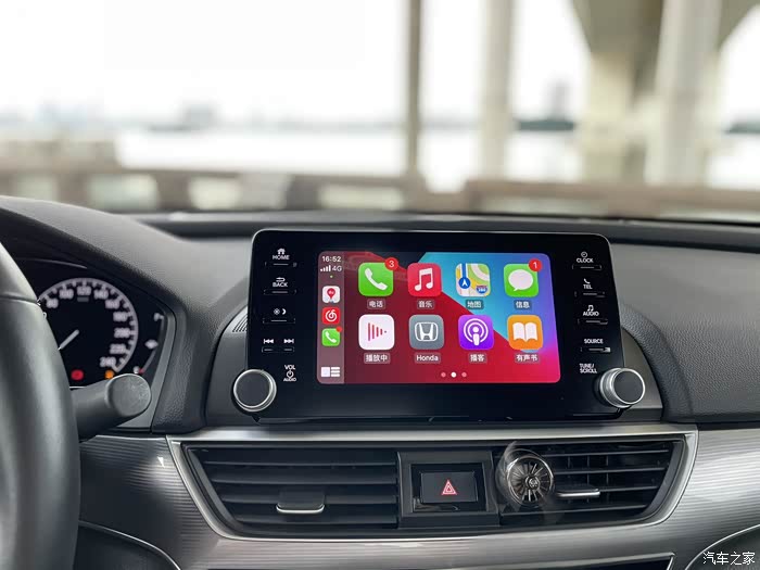

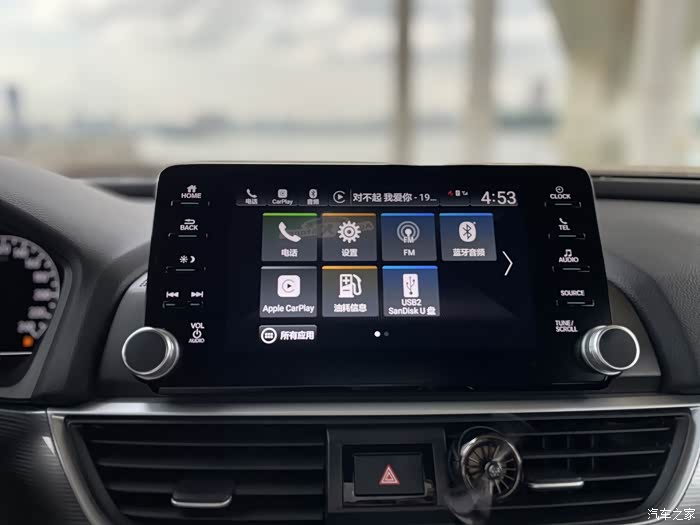

从最早的时候加装CarPlay模块 到现在升级了原厂高配8寸触摸屏 带CarPlay 好像除了贵点没别的毛病 稳定性、带触屏功能 这是模块给不了的体验
升级了高配屏幕和主机 还有点最直观感受到的是音响音质的变化(7寸是先锋 8寸是松下主机)

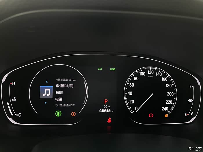

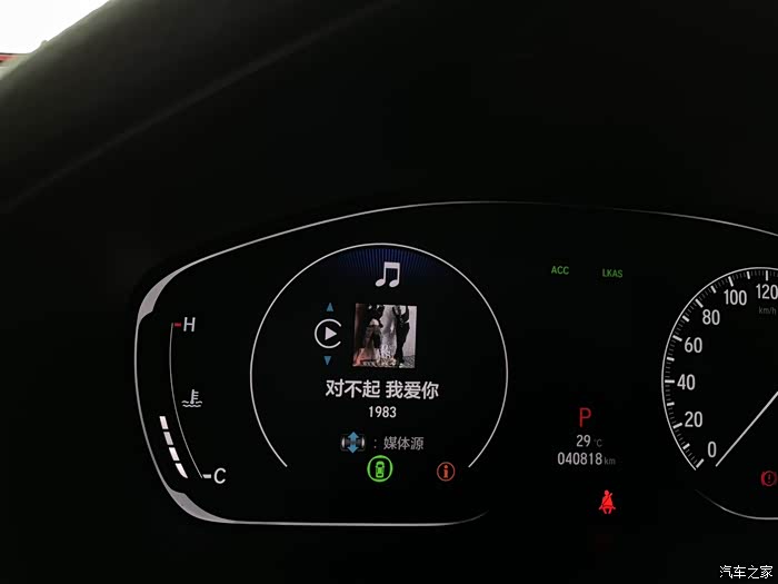

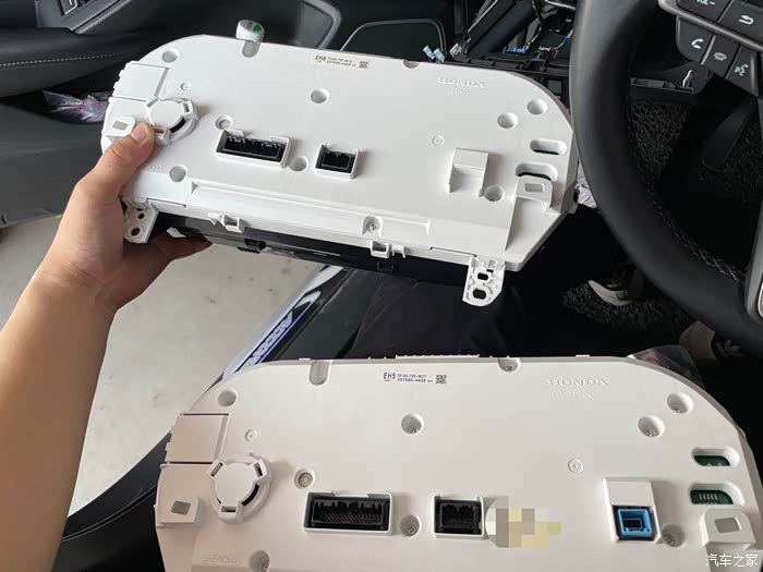

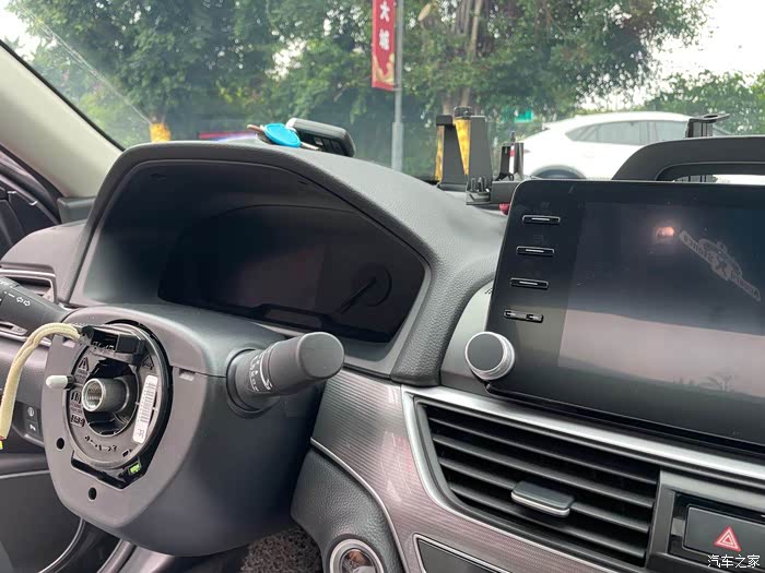

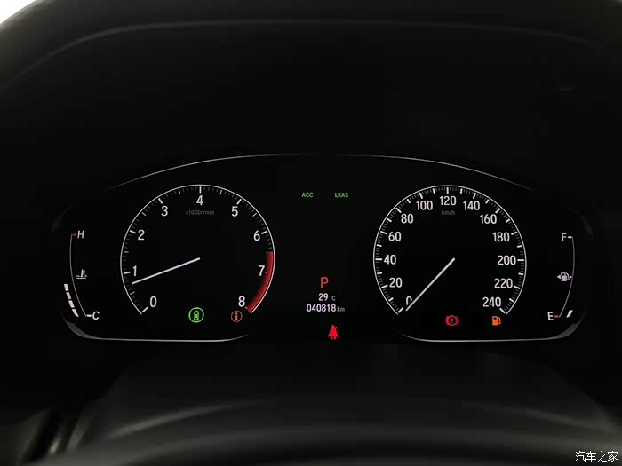

为了跟上步伐 把高配的功能带进来 干脆把仪表也换了
区别在于能显示歌词了 原车虽然也是半液晶 但是没有电话和音响这两个

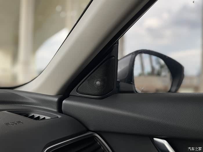

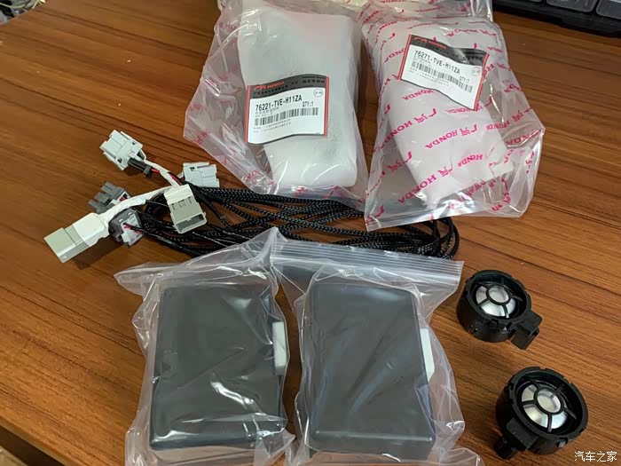

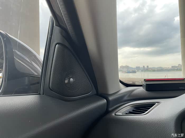

为了不影响原厂的主动降噪功能 虽然听别人说是鸡肋功能 但是处女座都是有强迫症的 所以音响只装了冠道的铝膜高音喇叭和分频器
右前
左前

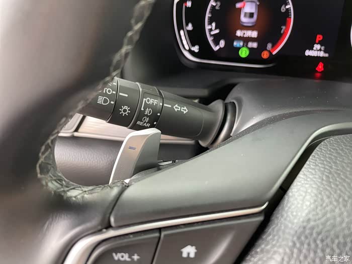

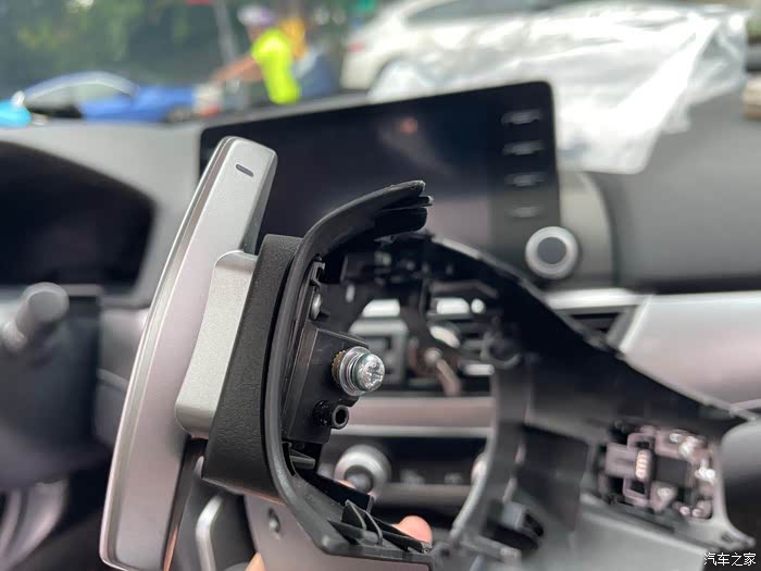

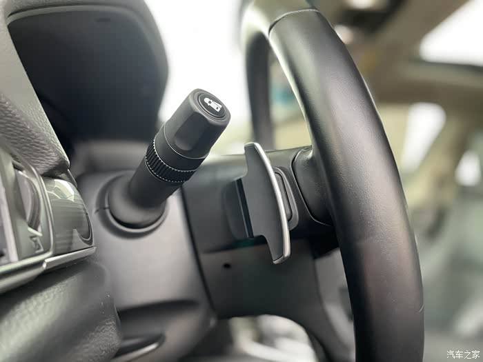

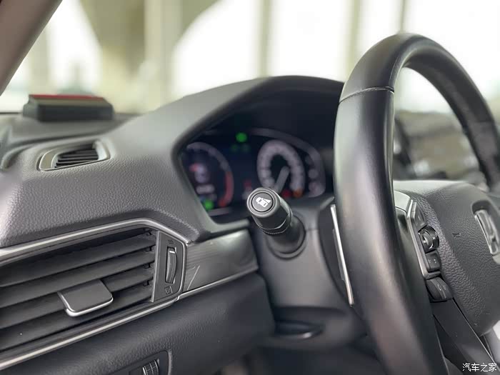

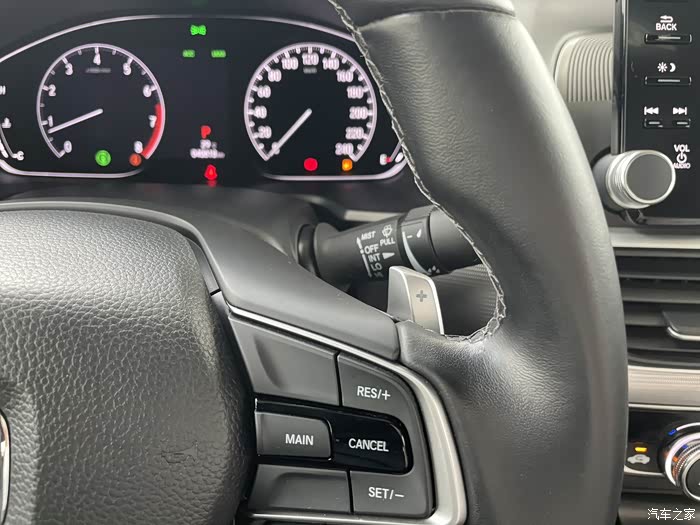

升级了ECU 自然会把拨片也一起加了 虽说CVT可玩性不大 但是有了拨片后 超车的信心就来了 就像开手动波的比自动波超车时更有信心
左拨片 夜晚有灯光显示
左拨片
右拨片

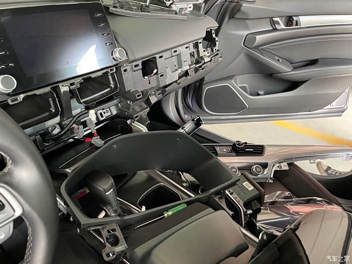

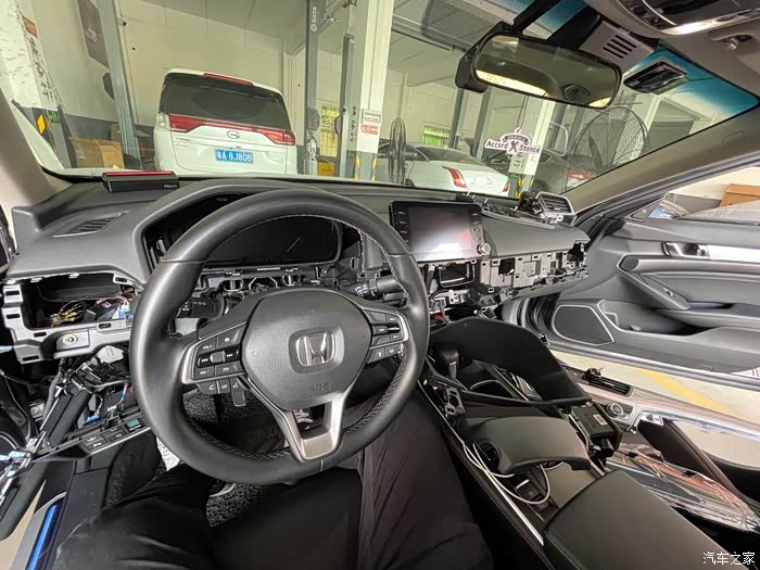

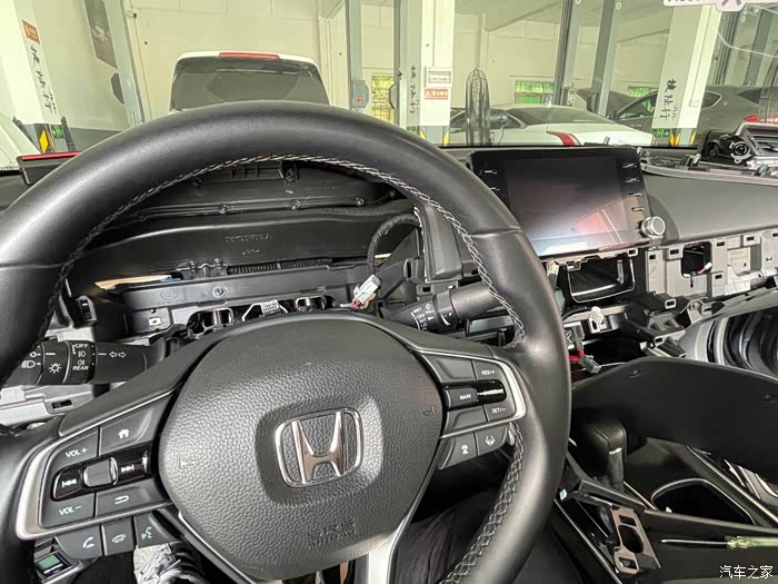

又是自己动手
收到货后总是迫不及待地拆拆拆
每个休息日的时间几乎都花在ta身上

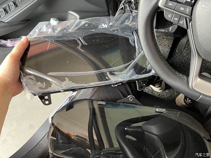

更换旗舰版仪表
外观区别在于多了一个孔
正面无异样
拆多几次就不心疼了

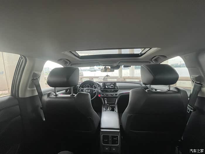

好像低配升高配什么都可以升级 除了头顶那块

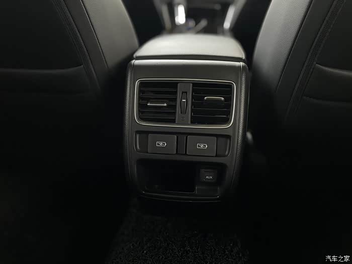

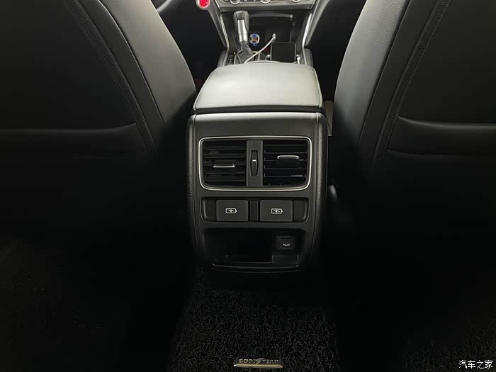

升级了高配后排出风口 带USB充电口
虽然后排很少坐人 更别提充电了

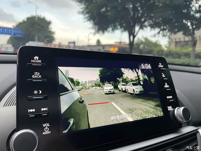

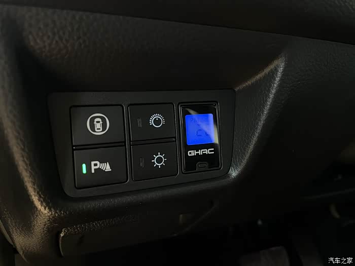

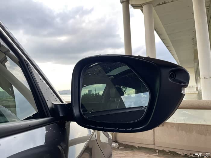

早期加装了广汽商贸GHAC的右侧盲区 但是没有手柄控制
镜片小了 摄像头来弥补
这设计 减少了雨水对其的影响
这设计 减少了雨水对其的影响

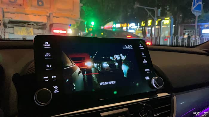

白天效果
夜晚效果 这清晰度就真不敢恭维

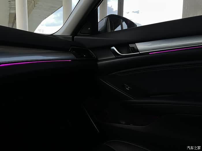

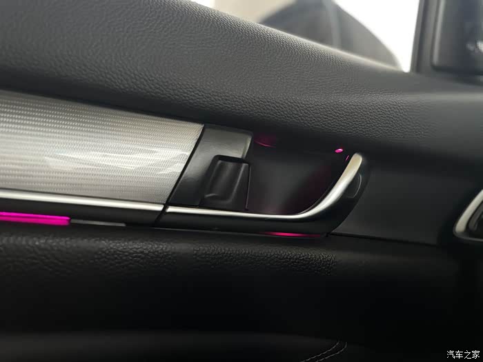

64色氛围灯开关
64色氛围灯开关
细节1
细节2

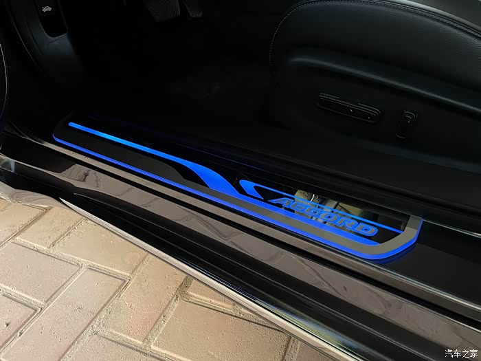

GHAC流光踏板

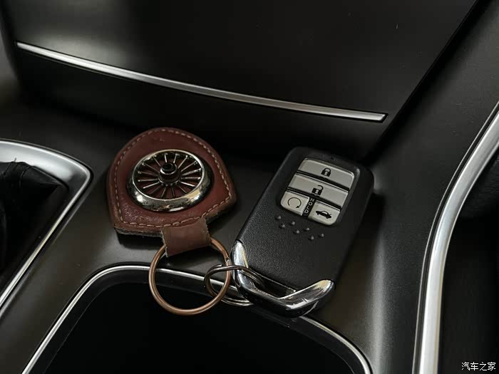

原厂四键钥匙 只需要匹配就可以实现远程启动
