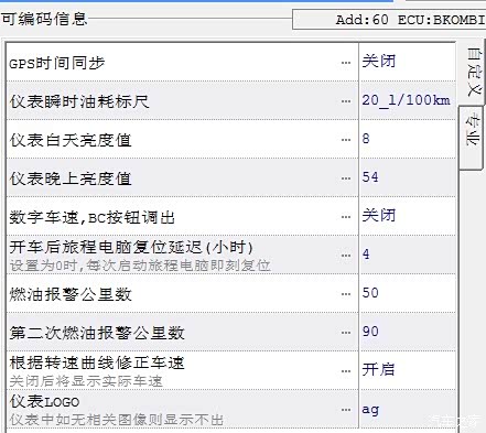

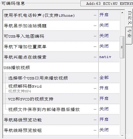

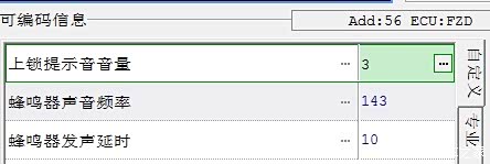

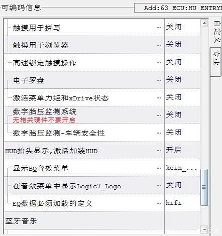

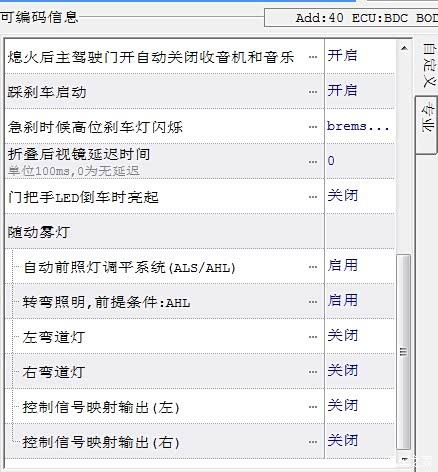

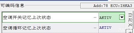

自己刷2018款X20尊享,和刷机一样简单!

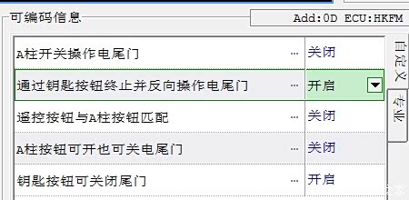

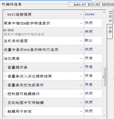

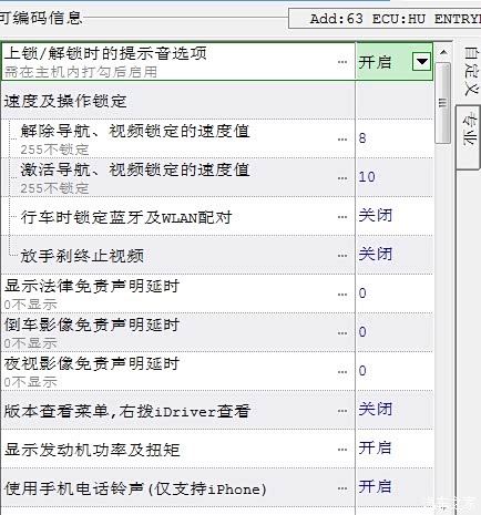

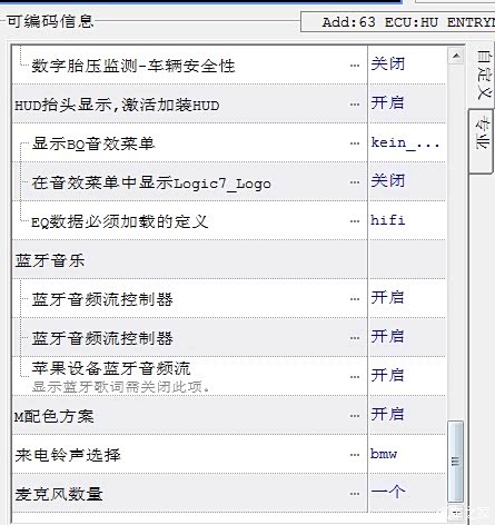

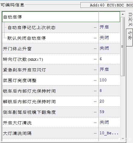

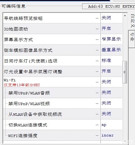

看了不少帖子,这功能那功能挺好,还是自己刷下看看到底有什么功能可解锁。
X宝订个线,网上下载一键刷软件,连机后能看懂的就是图片中这些东西了,别的应该是要改车的人玩的了。
改成了锁车折电耳,锁车解锁声,自动启停记忆上次,开门终止升窗关闭,来电手机铃声,不少功能都是要加装以后才有的啊。
