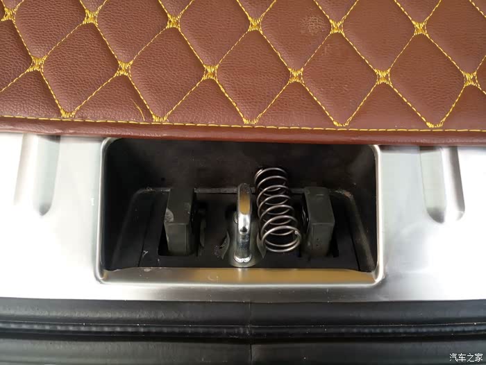

放一根粗弹簧,轻松解决!

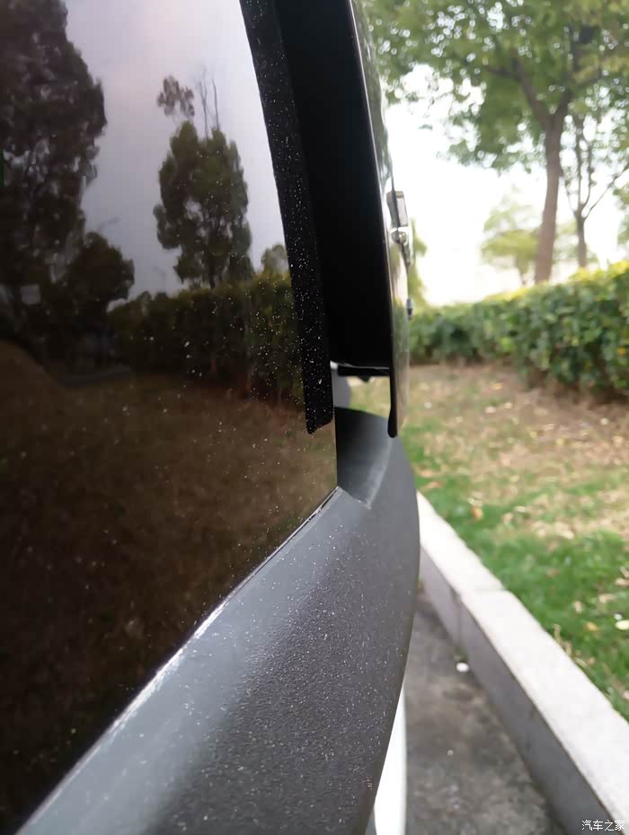

我放的是直径22mm的,第二张图就是解锁后的样子,弹出有15mm左右的高度,可以直接拉开尾门
现在不管在车内还是车外,长按钥匙就能直接拉开,再也不用找后备箱的物理按键了
因为弹簧有伸缩力,关门时,正常力度就行了!完全不必大力!
