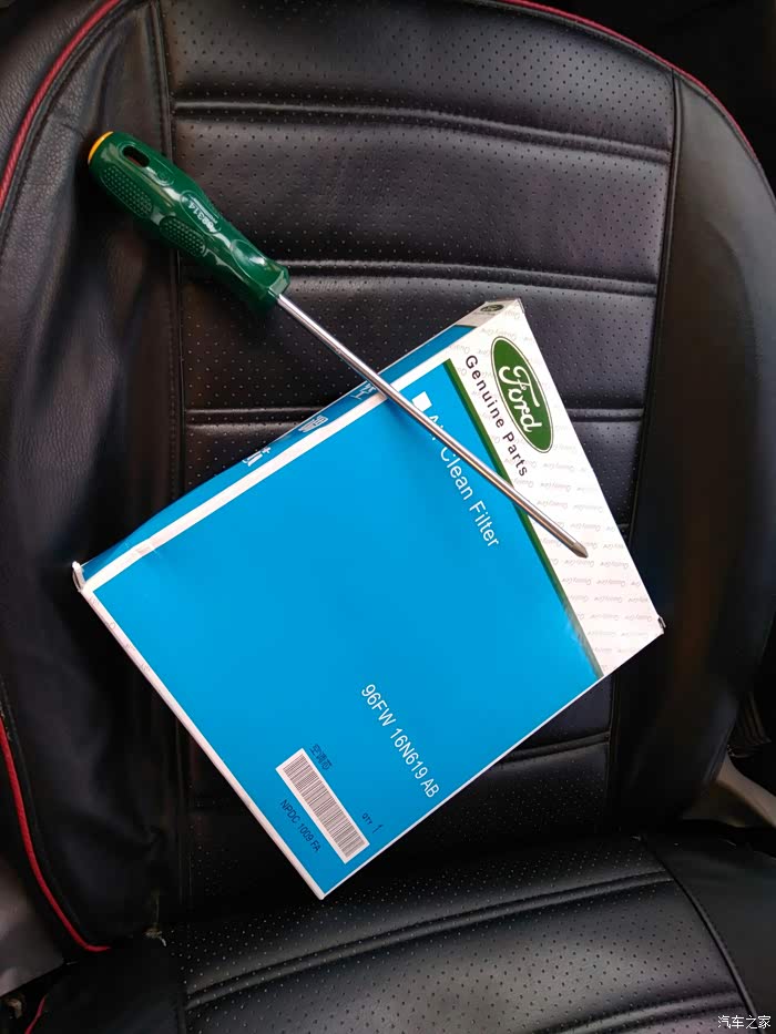

网购滤芯和长改锥
自备照明工具

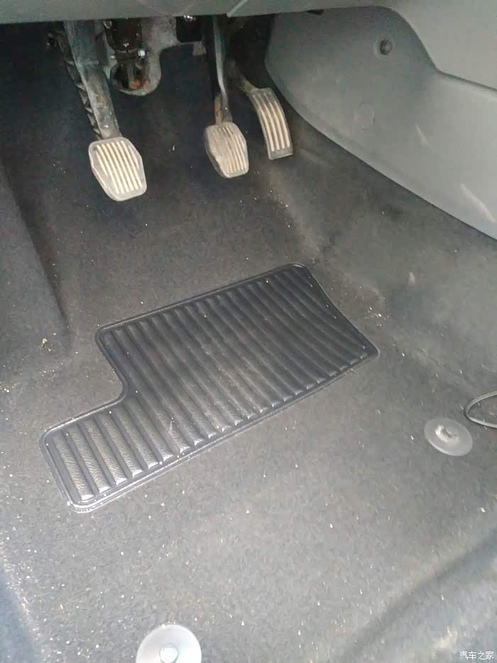

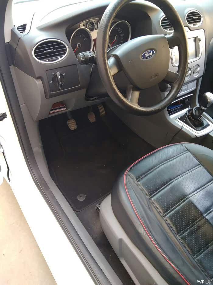

拿掉脚垫

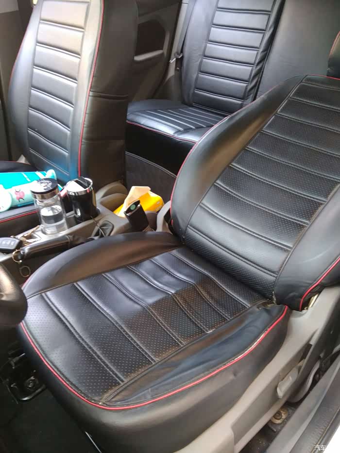

座椅推到最后并放倒

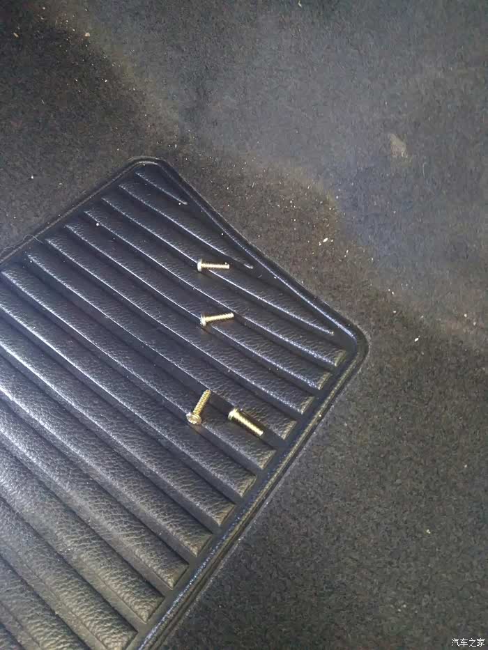

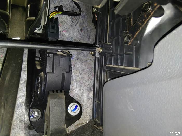

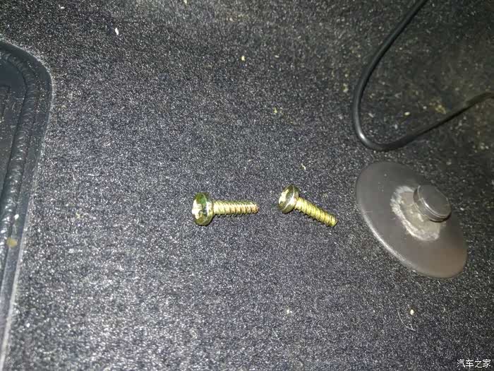

最下外边这个螺丝无压力
拧松后用手拧掉
两颗了

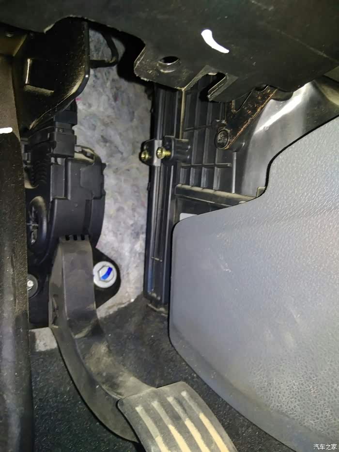

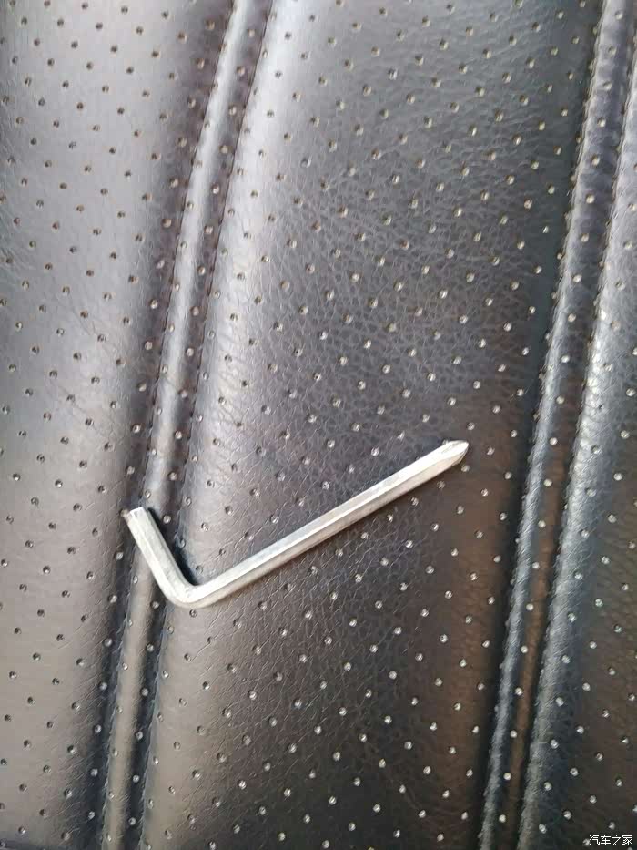

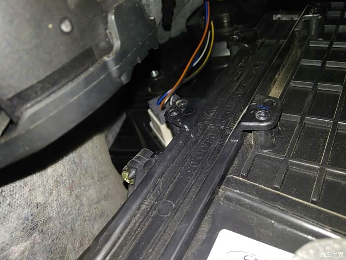

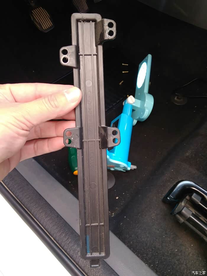

还剩油门右侧内的螺丝长改锥用不上,又找来一个工具

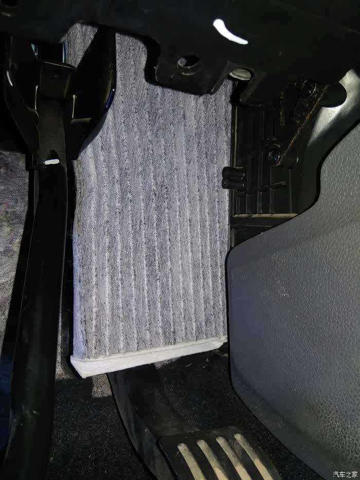

全搞定
直接取下来即可,不过过程真是痛苦

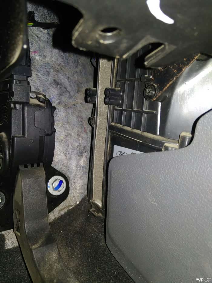

终于看见你了
拆螺丝工具只要一个长改锥和一个弯头改锥就可以,只是拆的过程太痛苦了,能用的各种姿势都用了。

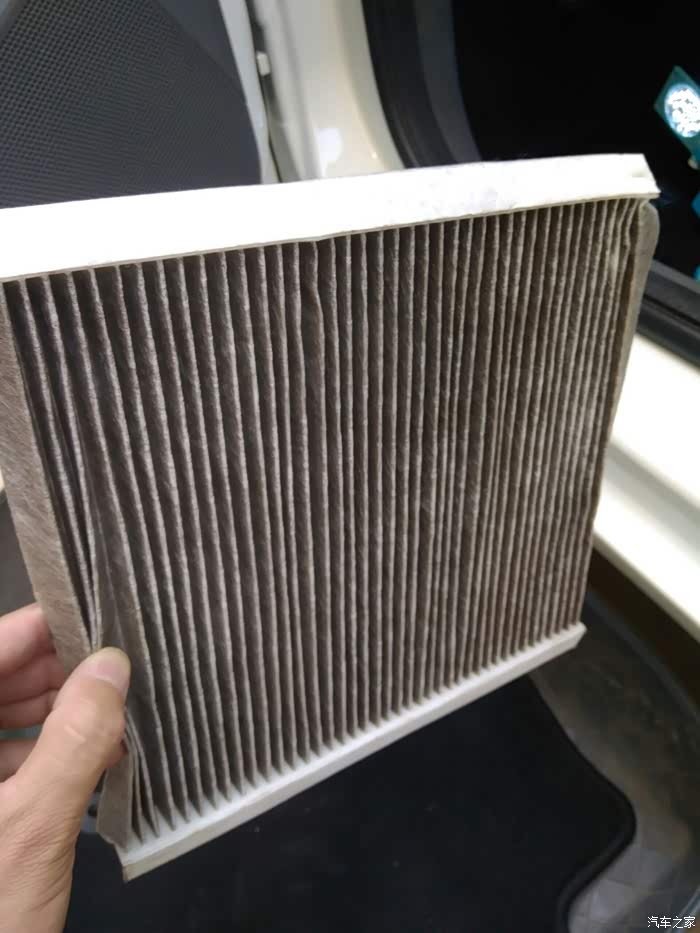

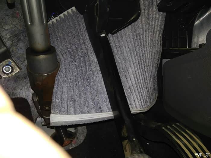

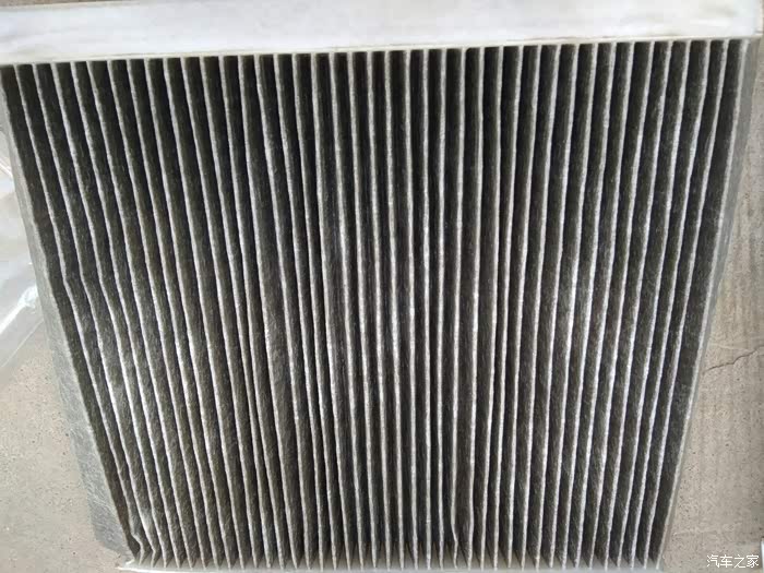

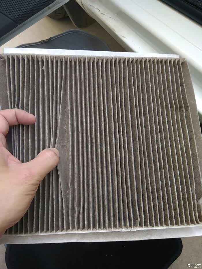

拉出滤芯
比较脏了,注意:原厂的是不带碳的白色的,是脏成黑色了。

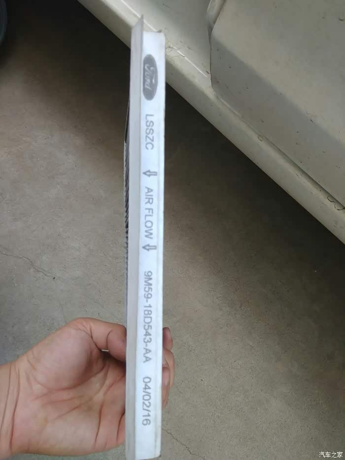

原厂滤芯型号,大家可以参考一下
这是原厂滤芯

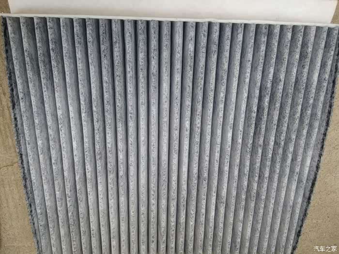

这是网购带碳滤芯,明显比原厂厚,效果只能体验后再说。

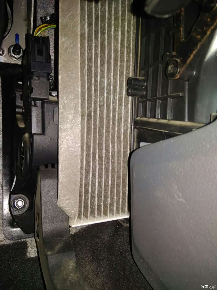

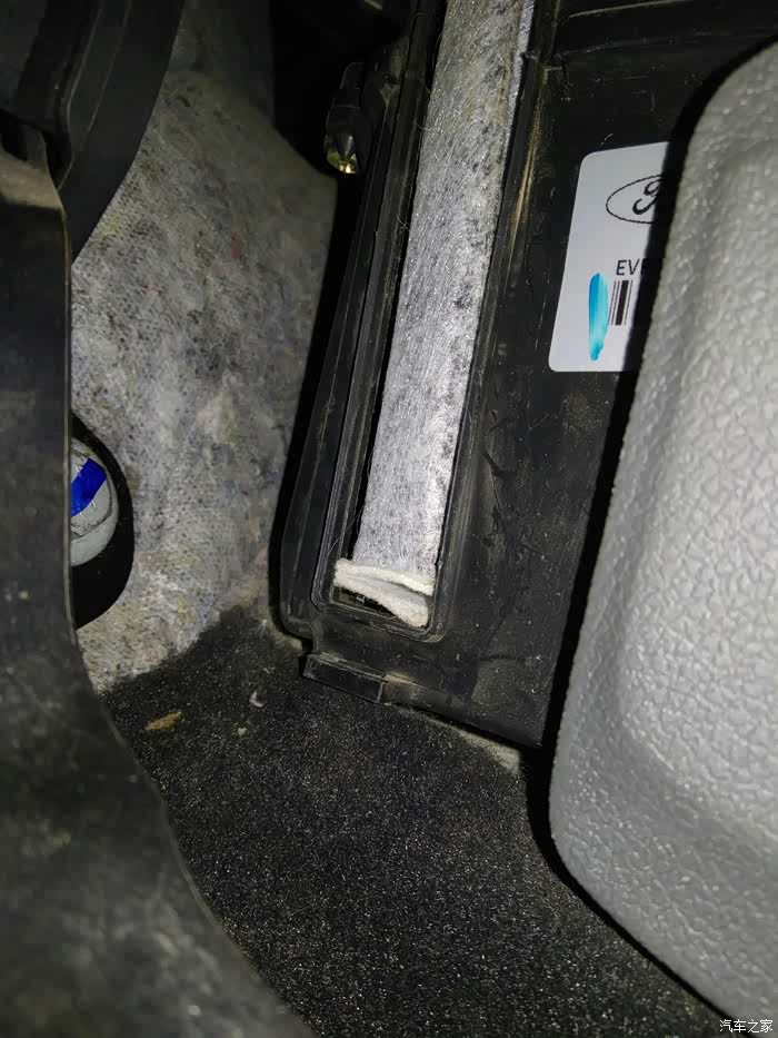

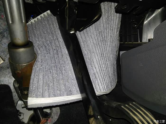

本以为拆盖子是最痛苦的,但是装滤芯的时候才知道痛苦的在后头
网购的滤芯比较厚,又不好下手,又是尝试各种姿势
体验各种姿势后,终于一点点把滤芯塞进去了
厚的滤芯也有好处,塞进去不容易变形

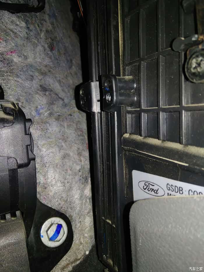

大功告成,不对,还有盖子没装呢
装盖子相对就简单了,怎么拆的就怎么装就行了,只是还是各种体位,各种不舒服。有的人直接装一个或两个螺丝,我认为完全不影响使用,但有强迫症的我还是把四个都装上了。
