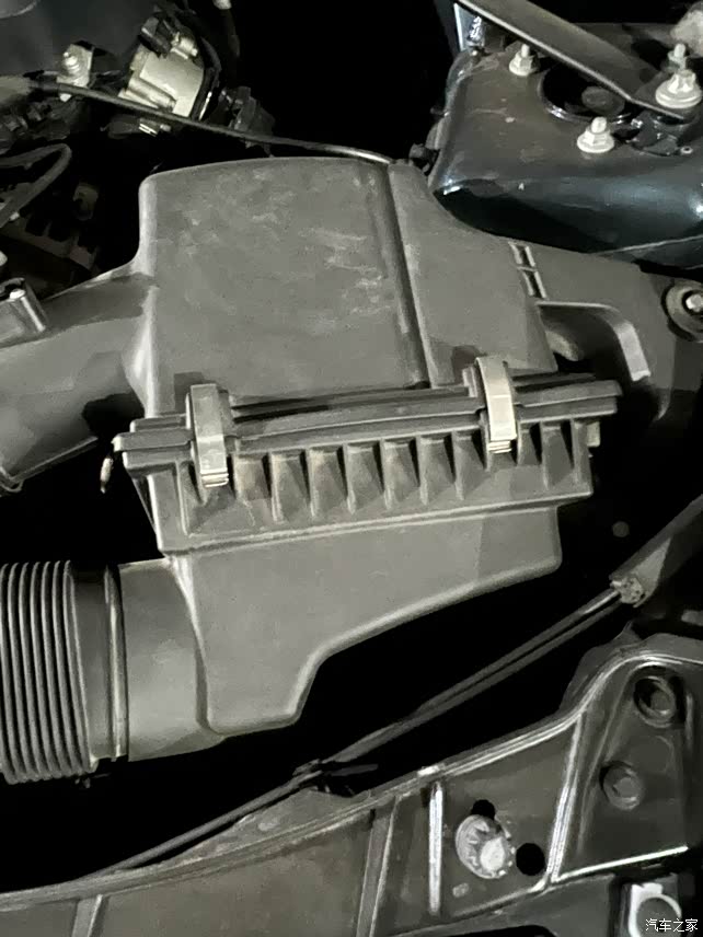

又到了一年一度自己动手丰衣足食的环节,继续自己更换空气滤芯,能省10块安装费是10块,当然有的时候搞活动免费安装,但是来回的路费,时间成本等等,完全不值当。之前用的原厂的滤芯4s店拿出来的,不便宜,所以一直纠结要不要换,毕竟之前N20的机子4s保养表上一直都是2年一换,感觉用一年有点浪费,后来东哥搞活动,马勒69,曼牌太贵100多,这个汉格斯特各种用卷完50左右,果断拿下,第一次用这个牌子,也不知道怎么样,感觉和马勒的差不多,这俩哪个便宜用哪个,反正我一直奉行的都是一年一换,之前人保活动的时候捞了俩曼牌,一个马勒,都是一年换的,顺便吐槽一下现在的保险,简直不要太抠,羊毛都不出点!也不知道啥情况,感觉原厂的这个滤芯过滤的不均匀啊,搞了个s型出来,一半相对干净,一半更脏,不知道怎么搞的。老X1换这个还是相对简单,四个卡扣一拆,稍微有点技巧慢慢左右晃一晃用点力拔就出来了,建议一定不要刚停车就换,温度太高了,容易烫手,差不多等凉一凉温乎了再换,管子也软,好拔和安,也不要等彻底凉了再换,进气管硬了之后不好拔和插,还脆,风险增大,有的店换乐意拆后半段,最好盯住了,后半段盒子的下面有个小的减震胶,拿出来的时候特别容易掉,反正一定要小心,别问我怎么知道的
。这个最大的难点就是按回去的时候卡扣碍事,和最底下不容易对齐,这也没什么好办法,只能慢慢找手感,建议先找个差不多的角度,把进气管接口插好以后,往左下调整,比较容易入位置,等最底下卡好以后,在调整上面的三个卡扣,方便对正归位,左边中部靠近发动机的卡扣最难扣和拆,我一般都是从盒子的后面绕过去,那边比较空,还好发力,所以一定不要热车的时候换,肯定烫的嗷嗷的

开工前,左边中间的卡子最有难度
