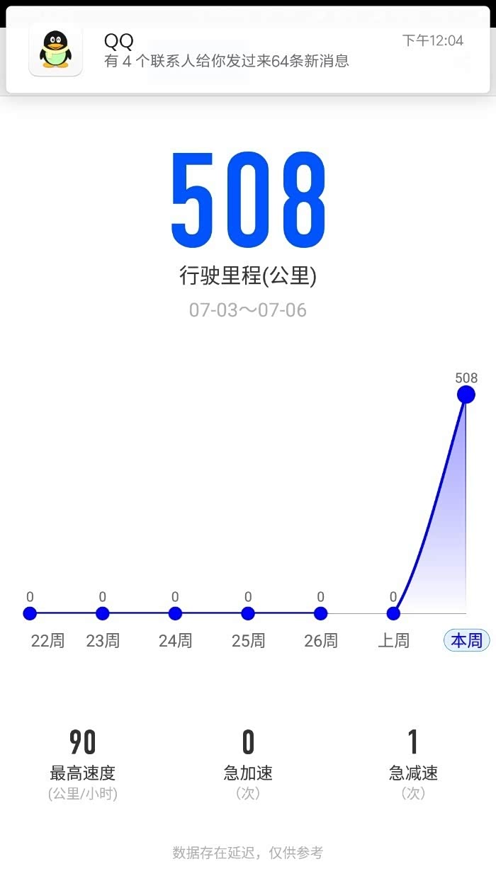

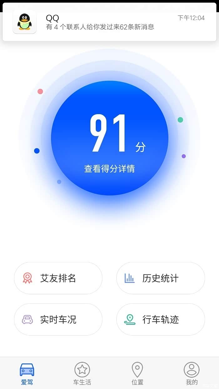

讯飞针对小艾车机还有一个专门智云APP,功能也很强大,行车轨迹,定位都有跟踪

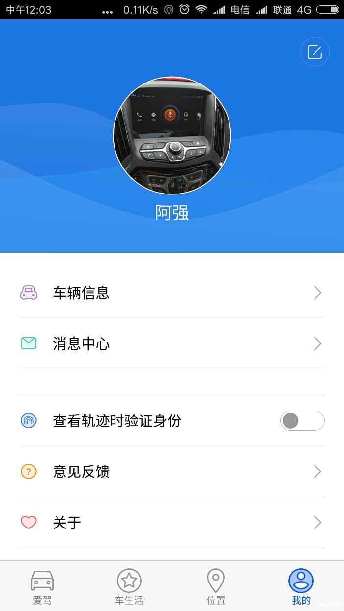

APP主页面
开车驾驶得分情况
月周行程里数统计

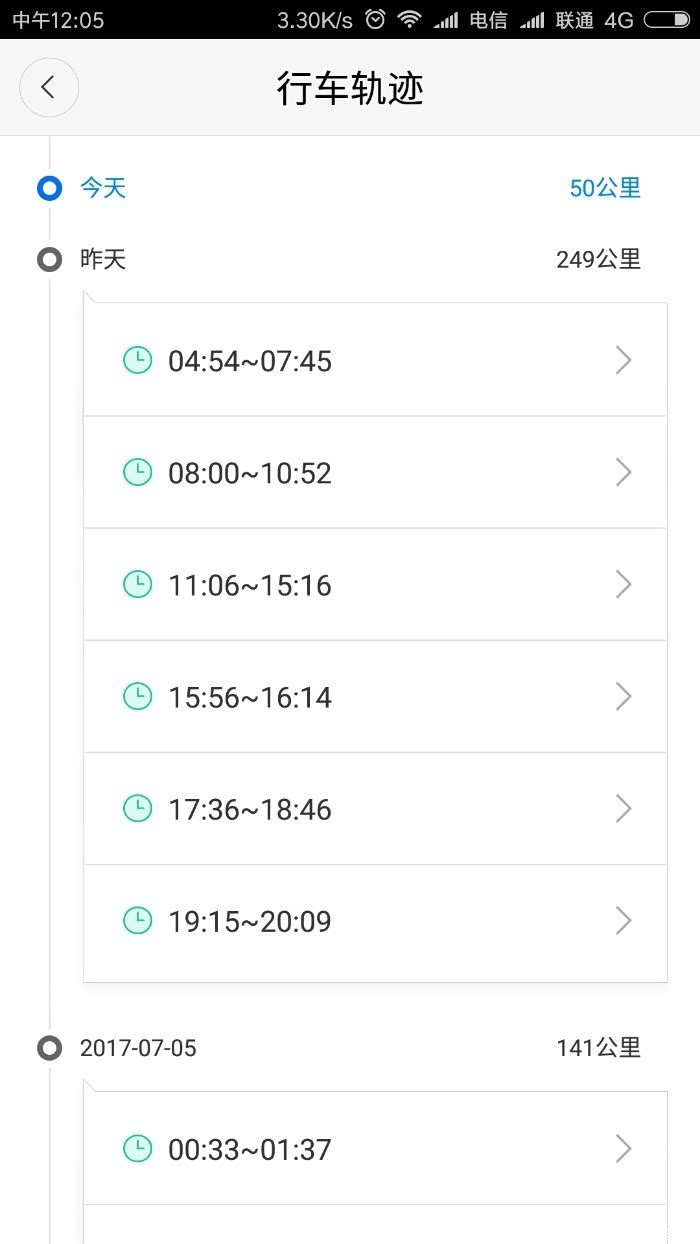

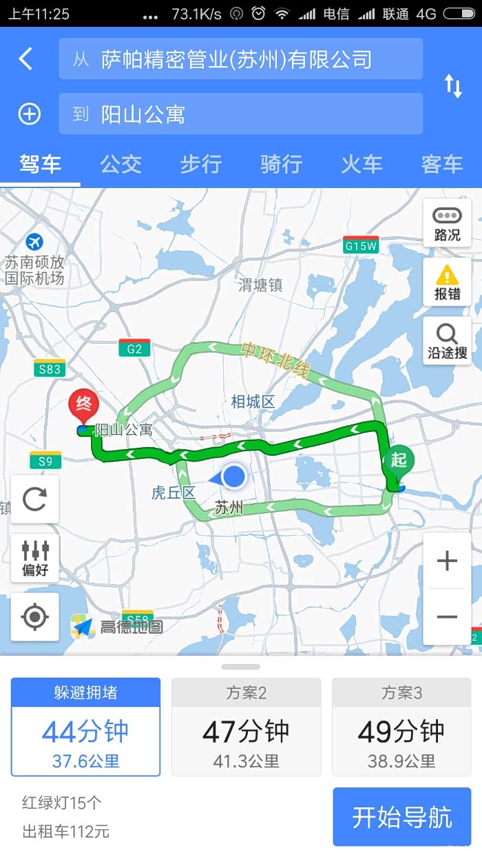

每天行车轨迹

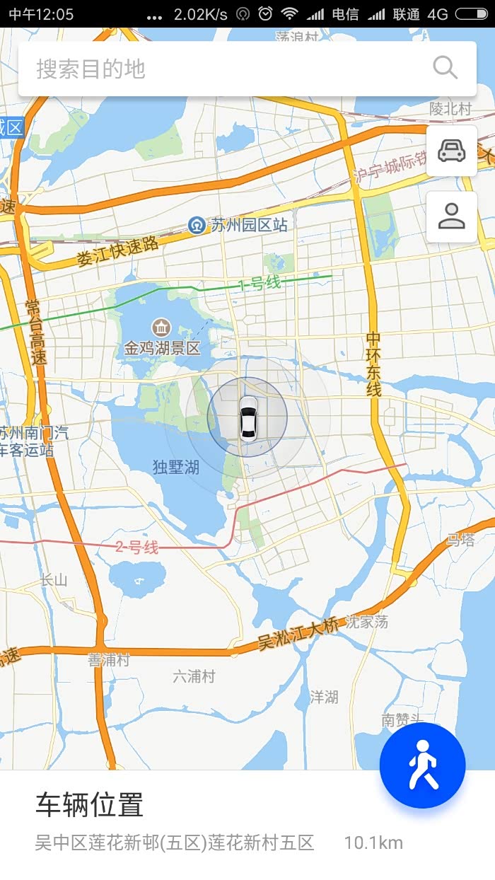

定位功能很强大,以上去超市老是忘记停车位置要找好久,有了这个可以实时定位通过导航找到它的位置

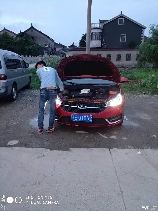

下面简单说下改的LED灯,很简单,只是把灯泡换下就好。LED.的牌子杂牌没听说过,但亮度还可以,够用。

很简单,把加冷却夜的湖挪动下
看着真的好简单期待耐用
装好打开试下
天还没有黑,效果看不出
晚上的效果感觉够用

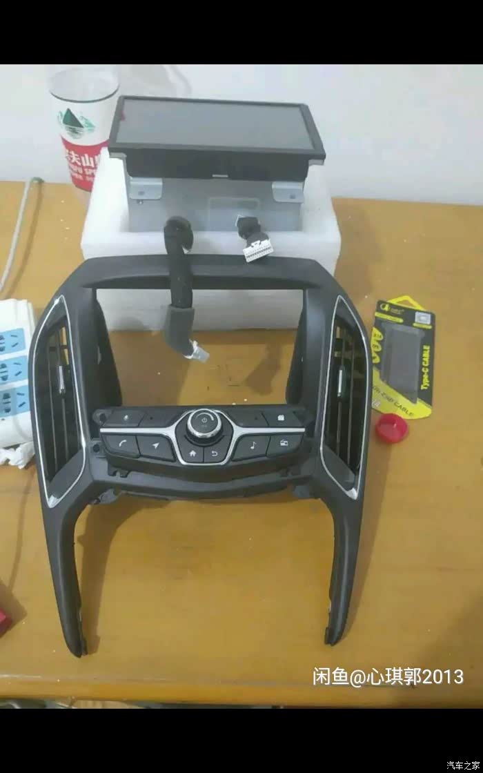

最后附上拆机下来的领锐原装屏,边框,按键转接线,希望获得有缘人。
保护的很好95新还是有的
屏幕无划痕,用的时候还是很珍惜
