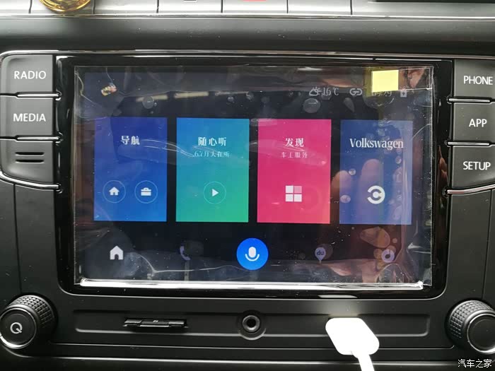

首先谢谢论坛一位哥,不厌其烦的教我,我也把我安装的经验分享一下

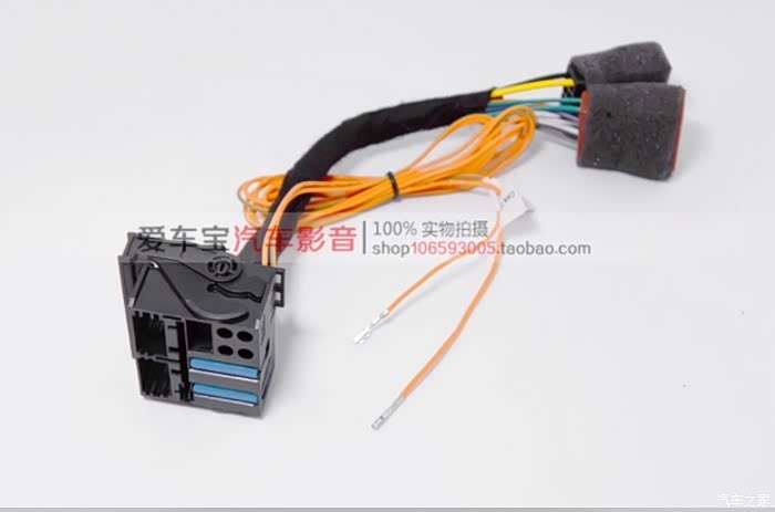

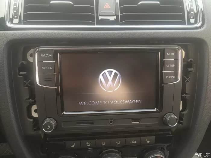

准备好187的机子,转接线,低配车需要买带有解码器的转接线,因为原车是两个小头机子是大头
然后就是把自己原来的机子拆下来,原车两个插头插在转接线,转接线和原车的插头对准颜色插,咖啡色和黑色对准不会错,然后大头插机子,别忘了还有根收音机天线,把插销拔起来就可以了拉出来了,我寄的有人直接把天线拉坏的,
现在可以开机点亮机子了,但是can线没接蓝牙还有别的不能用。所以开始接can线,那是个力气活,有解码器的就不用接了,或者有自动空调的可以接在自动空调

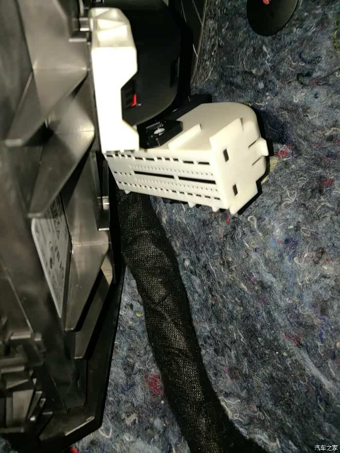

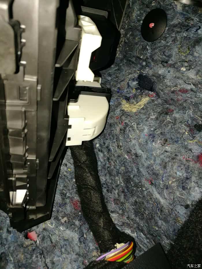

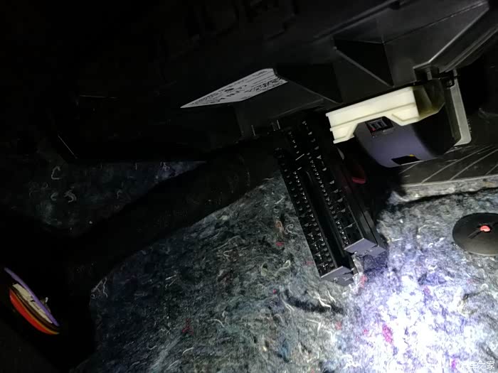

位置在方向盘下面,油门刹车上面,要向天躺在脚垫头靠着刹车油门才能看到上面有一黑一白两个盒子,那个位置很小要把白色盒子左右两边卡扣弄开把白盒子拿下来,我是废了九牛二虎之力

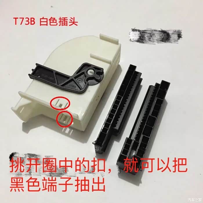

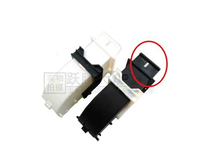

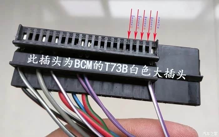

拿下白盒子就看到一个黑色大插头,可以划开分成两个就可以开始接线了
在其中旁边能看到数字,can+接20can-接21,那两个位置是空的要把插针插进去插到底,一定要插到底不然接触不到重插就麻烦了
