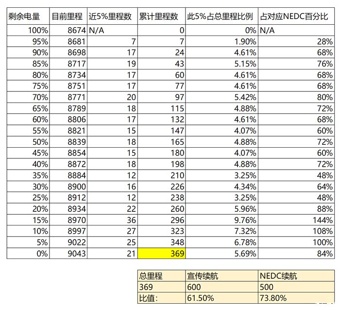

2020年7月24日
SSSS店工作人员从20200723早上开始在北京环路+城市道路实测,20200723当日跑到剩余12%电量,20200724早开始继续上路,最终100%-0% 测得结果369公里。
细节如下3图
细节如下3图
图1· 事实:SSSS工作人员实测续航数据
图2· 事实:SSSS工作人员实测续航数据精确到每 5%
图3· 事实:SSSS工作人员实测续航数据与NEDC续航数据的比例 (每 5%)
对369公里这个数据SSSS工作人员表示“续航里程应该是没问题的”。
但SSSS技术人员也明确表示数据会发送到比亚迪厂家工程师,继续等待厂家的反馈。
事实上4S工作人员开的极其温柔,限速120的京哈高速基本采用70左右时速,限速80的二环/三环/四环基本上采用60左右时速。所以即便是369公里也没有在一天内完成,0723一直开到了晚上23:30分,0724 早上又开了一个多小时。
对于这个369公里结果我本人表示不能满意,但SSSS似乎也没有什么做的不对的地方,那么就等待厂家的结论反馈吧。
