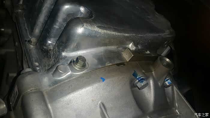

最近保养很悲催,换变速箱油发现姨妈来了。。。。。。

变速箱油漏油

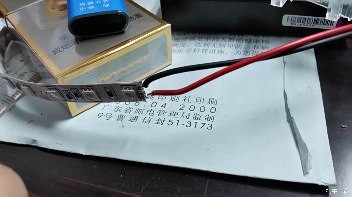

灯去出车之后自己用过12V电压点亮过,就是不稳定,有时候不亮
取出灯条后看到有一个IC,就是找不到这个IC,所以直接网购了1米LED裸灯条焊上,7.5元+7元邮费
为了把原来灯条的线路切断,不小心弄断的,后面用刀片切切切断里面的电路,只剩下一半
要破坏透明罩一小部分把导线出去
最后用502胶水。。。。
接上测试完工。。。
应该要接一个稳压器稳定12V电压,我跑了100KM后测试了新灯没烧坏,不过测试了所以不加了。坏了再算。。。
总费用不到20元。才用了20cm的led灯条,剩下的可以作别的,备用也好。。买副厂的也要将近200.。。。感觉还行。。。
