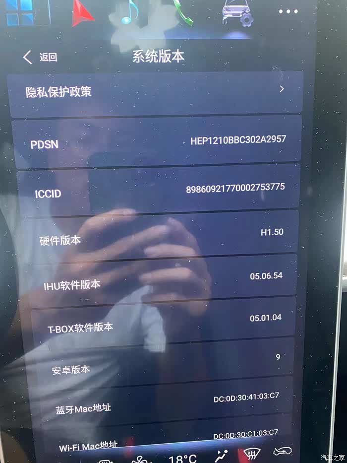

赶在最后一天升级1.4.1,升级完成的欢迎界面显示是1.5 但是打开海事1.4.1,估计是不是带电子手刹的事1.5不带的是1.4.1。
升级后基本没什么变化,大体有1.多了白天的白色主题;2、充电选项里有了对外放电选项,准备买个放电枪试试,感觉要是外出玩的话还是挺有用的;3声音选项里多了个音效调节,以前我1.0应该是没有;4以前我的车辆数据里不显示耗电现在恢复正常了;5音乐播放软件更新了,可以搜索音乐。。

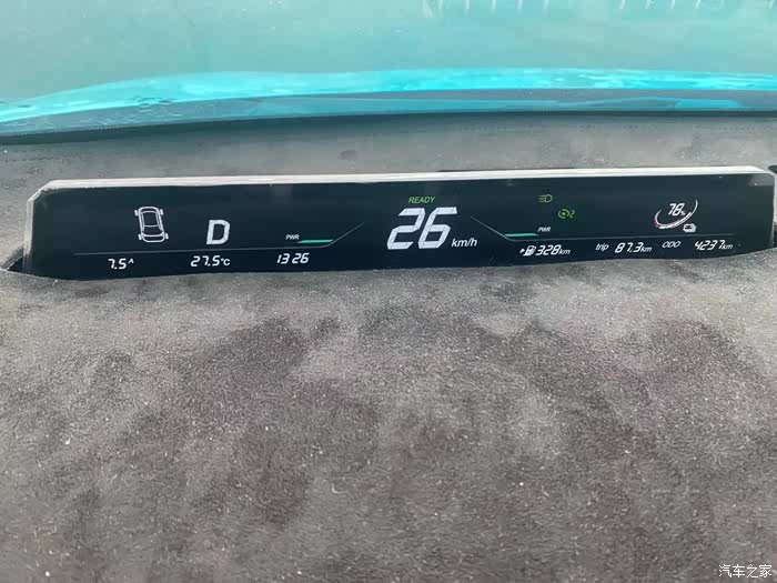

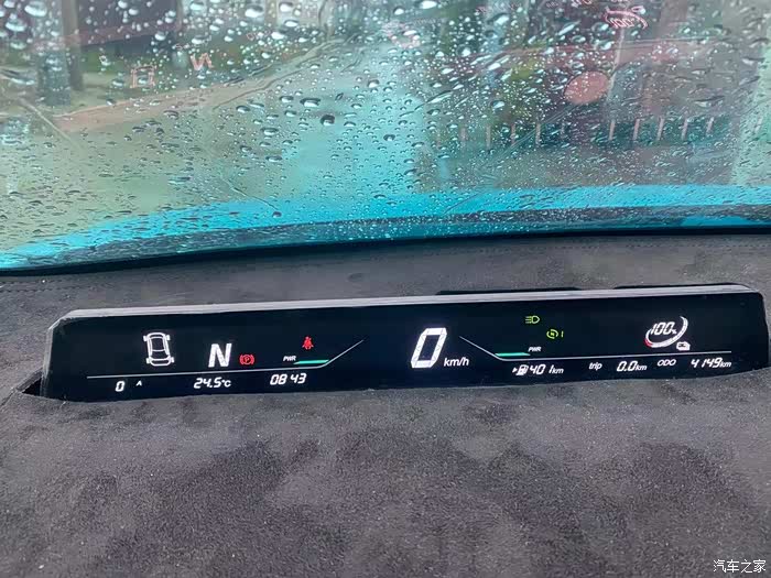

充满电的哪吒401续航,小计里程已清零,开始为国道路段
从家出发到高速路口,短计里程87.3,续航减少73,本人开始相对温柔,全程国道,基本一路保持60-80,续航为120%,很满意

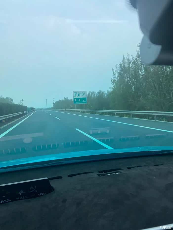

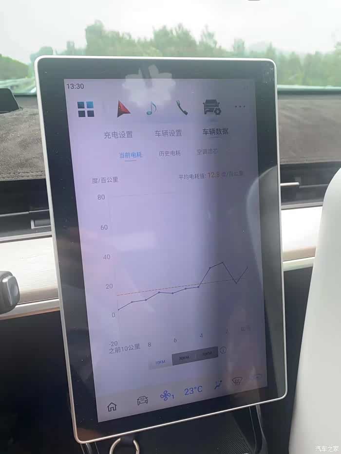

刚上高速时拍的,高速耗电明显增加

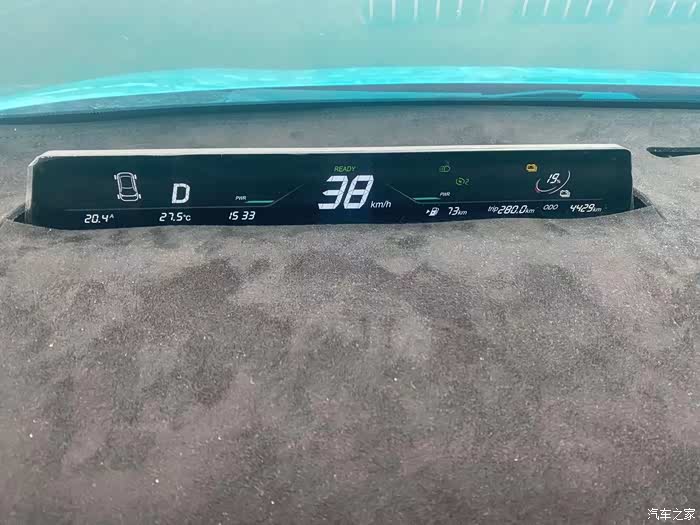

高速离终点就这一个服务区,有充电桩,犹豫半天选择放弃,不充电结果更真实

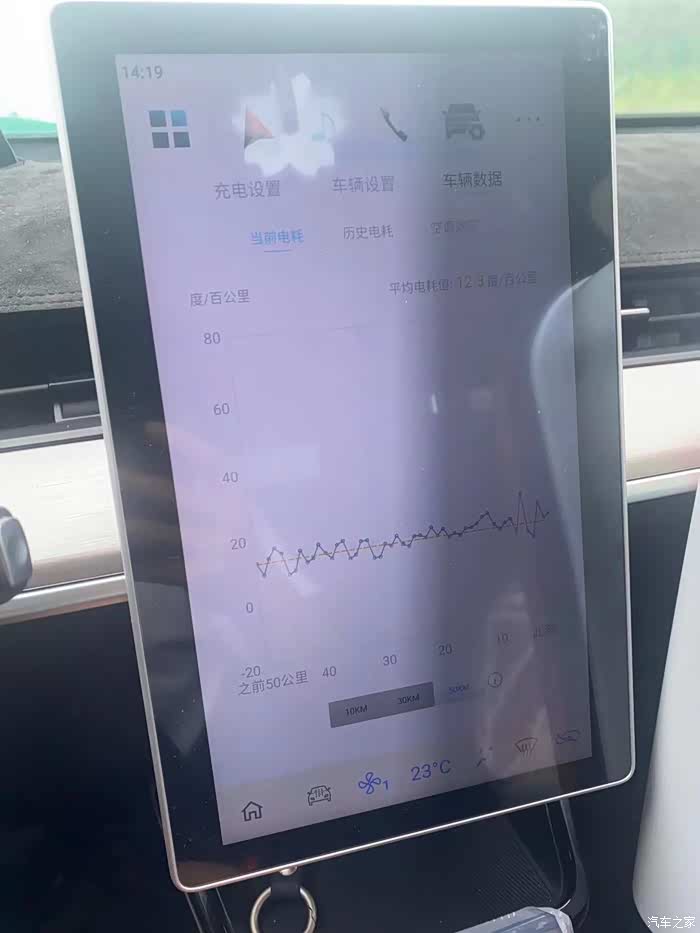

高速开了大约100公里,显示平均耗电12.3
高速大约100公里的里程表

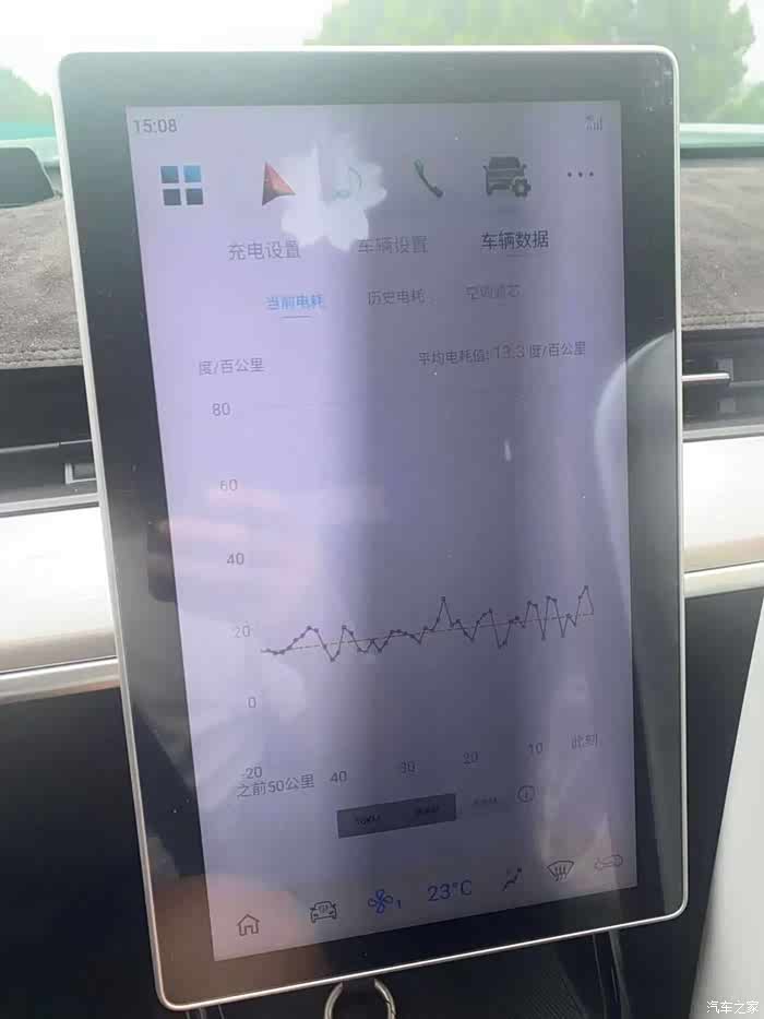

快到到高速收费站时的电耗13.3千瓦每百公里

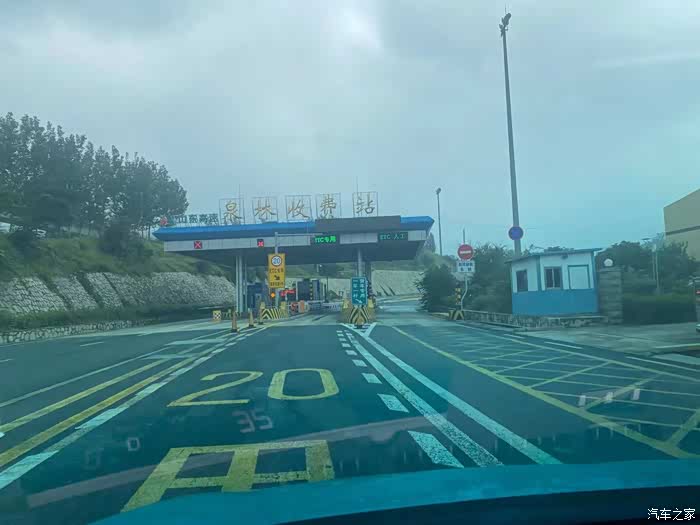

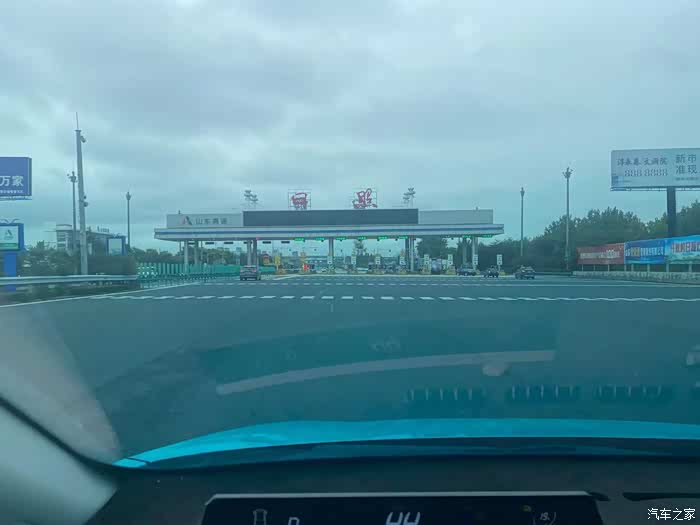

到达收费站

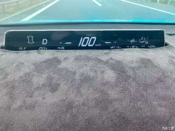

下高速时候的里程,电池已经报警。。。。。
高速短计里程193公里,续航掉了255公里,全程定速100,没有堵车,车很少基本全程没变速,也没休息,续航真实比75.7%

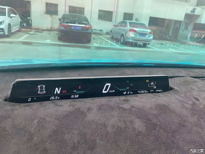

最后下了高速还有一段市内道路,比较通畅基本无堵车。短计里程12.6,续航减少12基本比较准
最后总结:全程空调23,风力1,一般驾驶相对温柔,国道真实比120%,高速100定速基本75%,室内100%。感觉和以前1.0没怎么变化,因为之前1.0有问题不显示百公里电耗,所以没法比较,也只能在续航上进行对照。全程293公里续航减少339公里,续航真实比86%,三分之二高速,感觉还是可以的
