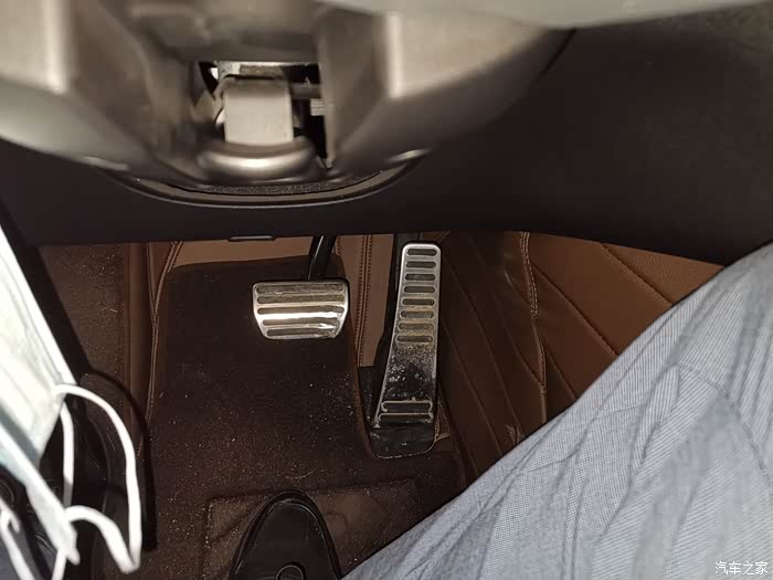

第五种:刹车时频繁点刹使车辆停止,有可能会让自动启停功能失效,从而避免自动启停工作。
