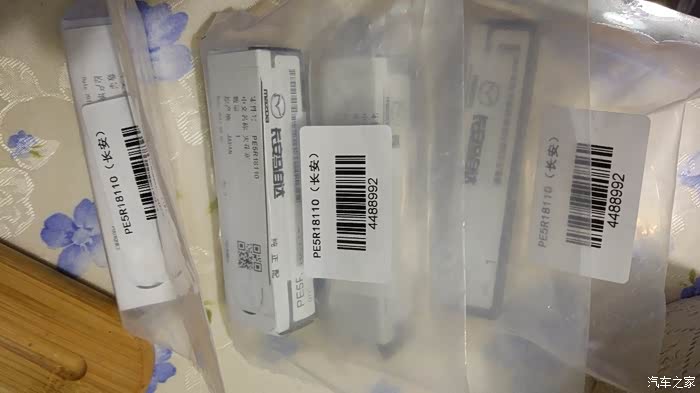

这是某东自营上购得的四支“原装火花塞”,型号就是NGK的ILKAR7L11,马自达自己的内部型号是PE5R18110,搞活动合着每支67元。
一支独立包装,这个跟一般四支一盒包装有些不一样。

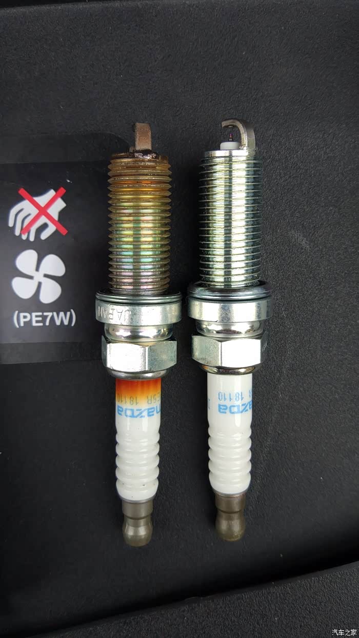

这是拆下的一只原装车火花塞和新的对比,除了小编码不一样,其它的是一模一样的,另外中间那块颜色并不代表是火花塞漏气,这是高压电弧致,如果在意可以涂些防高压电弧膏。
可以看到我的车5万多公里了,这个燃烧非常好,只是间隙稍微变大了点。
只有一个缸有少许机油痕迹,估计是这缸火塞环密封间隙有点大,不过5万多公里这点可以忽略。
换个角度可以看到火花塞头部是干的,所以并不会影响正常使用。
