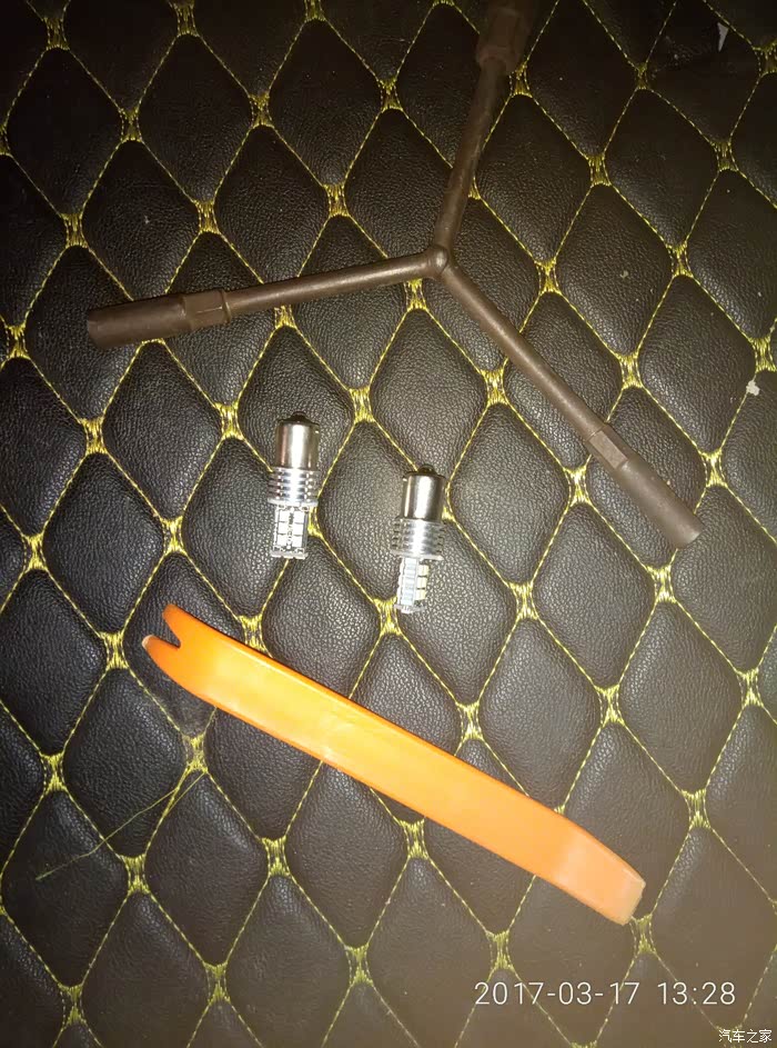

换倒车灯的作案工具,灯泡是50W的,也是马云家的。套筒是10 的。

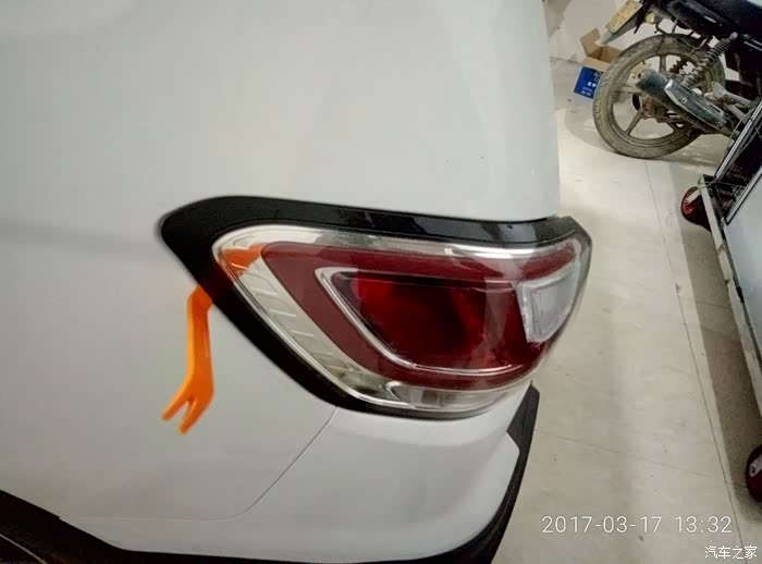

用这个撬棒不容易伤车直接插进去往后敲要用巧劲不能急躁就很容易拆。

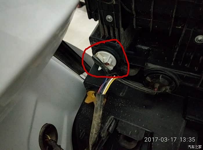

撬开后白色的灯座好像是逆时针转一下,反正是转一下就出来了。换led倒车灯就到这里了。

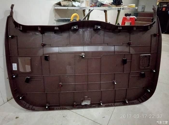

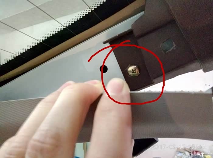

加led灯带需要拆开后面的塑料门板这里要注意先撬开窗子这个位置然后拆掉螺钉,两边都有。
这是拆下的门板卡扣我搞断的差不多了我是在锁头的附近撬开一条缝直接拔下来的。

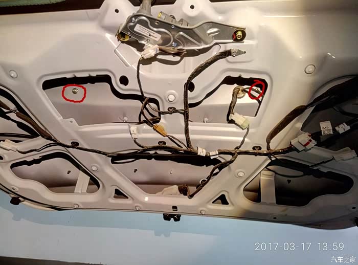

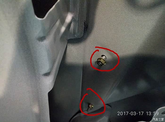

这里的位置螺栓用套筒或者梅花扳手10的拆掉一排都拆
同上

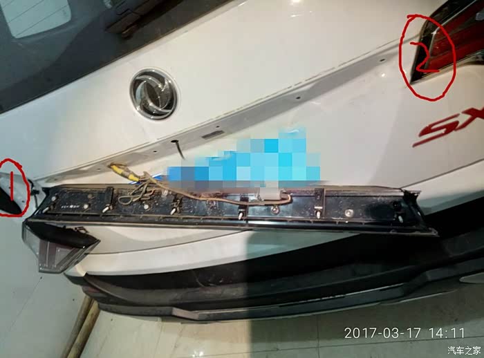

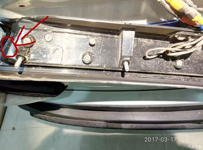

一侧大灯要拆掉另一侧大灯只要松开里面3颗螺栓。拆大灯的时候里面是有卡扣的要撬开。

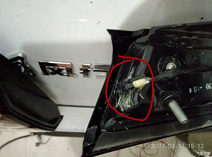

我这是拆不开灯条的因为是焊死的。我的是16年11月份产的,不知道前面产的能不能拆开。我就在画圈的地方用钻头打孔放灯带进去。
灯带放进去后调好位置用热熔胶封死,用玻璃胶应该更好。

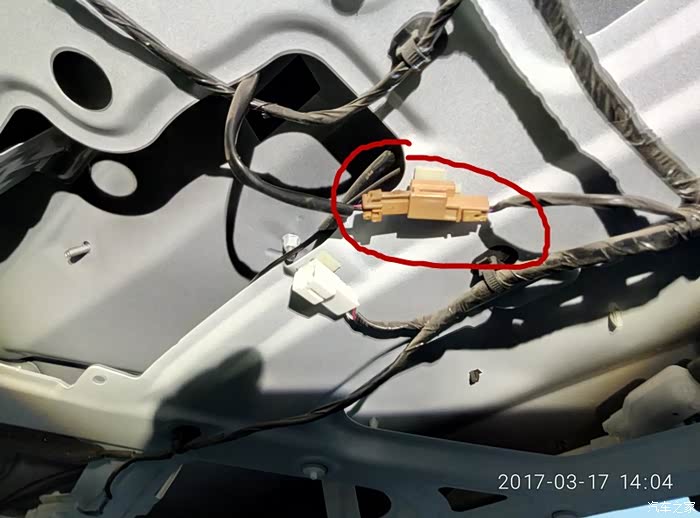

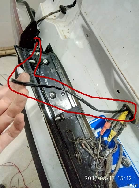

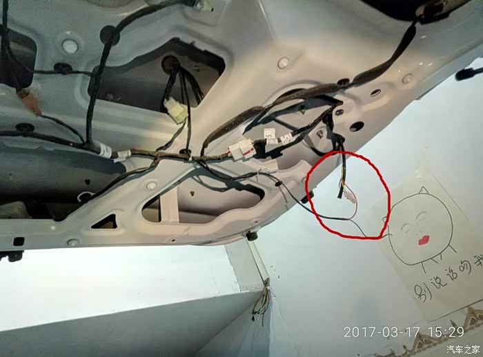

把电线用胶带包好再放回去
电线与灯对接好注意黑线是负极

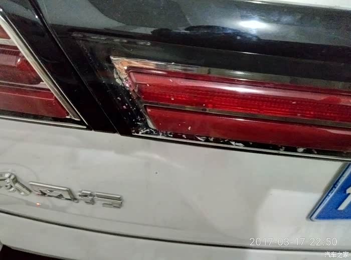

这是钻孔掉进去的碎屑,我建议还是用烧红的铁条烫比较好

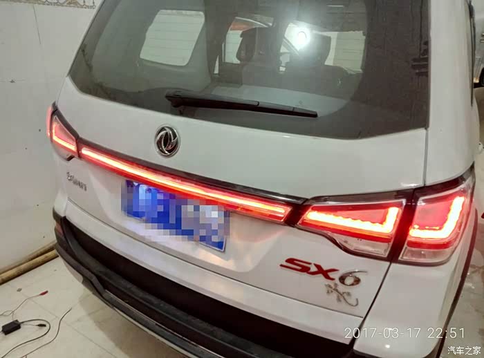

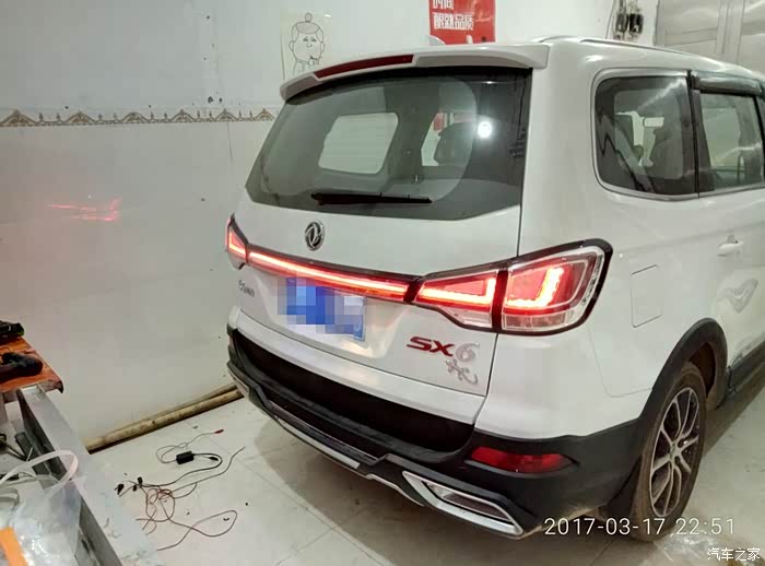

远看
近看,感觉灯带不能固定在里面效果不是很好。
