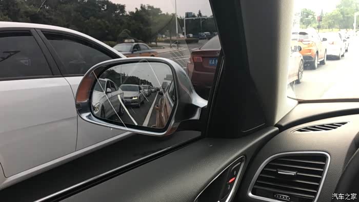

A银耳篇
A银耳篇

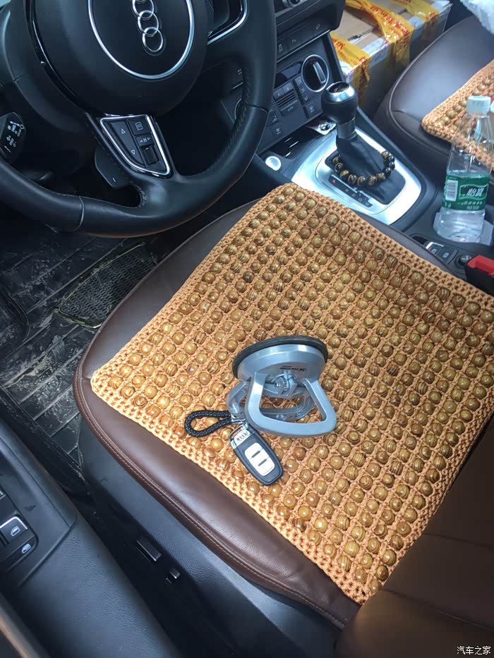

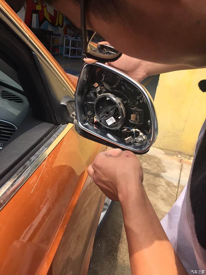

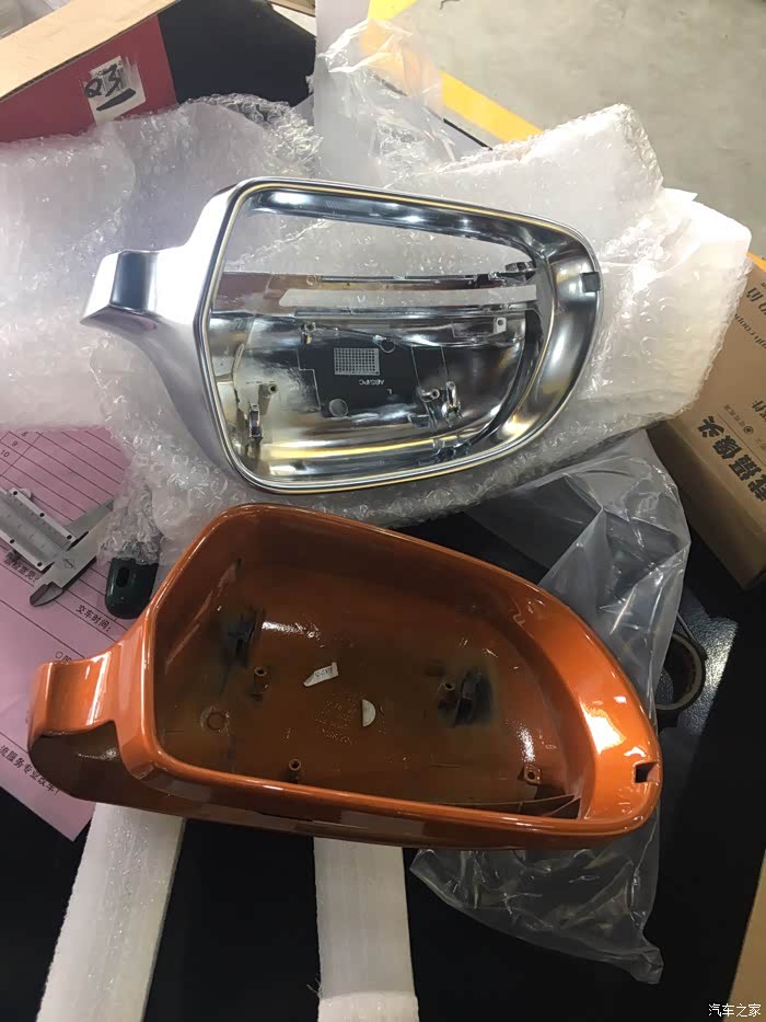

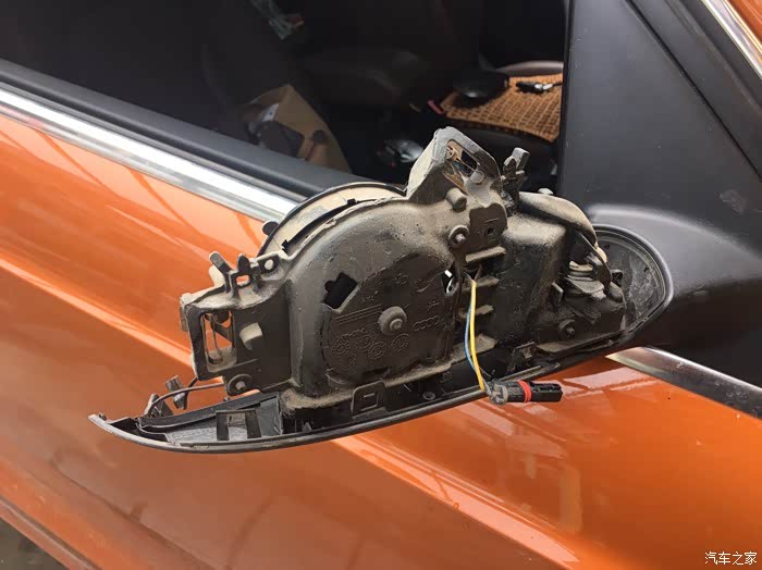

银耳得用到大点的吸盘,这样拆镜片基本没风险,钥匙越看越稀饭哈
全扒了??
然后是拔线,拆转向灯带,灯带拆装注意点别弄断了
兄弟俩对比哈

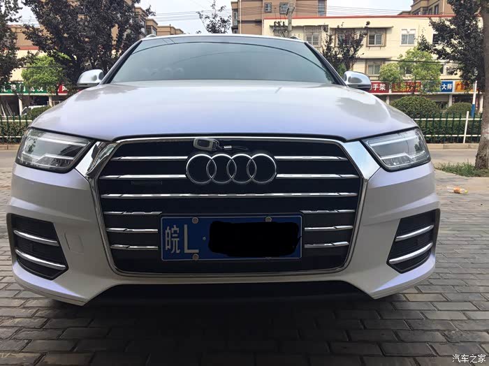

上车了,哦不,上路了

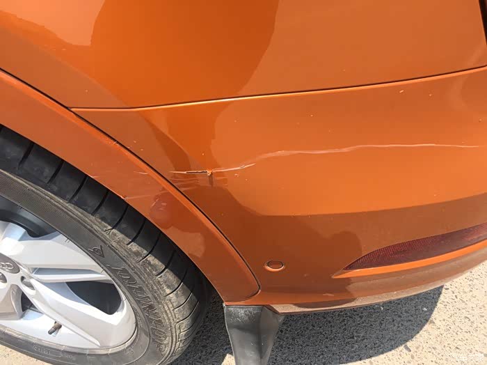

某日,过路口一个年轻女子带着一个一岁娃娃,突然拐弯我没躲开,哎,最终还是伤了,幸好她俩没事,最终都是通情达理之人,协商后陪了我钱,刮的不深,懒得修补了,四儿子喷漆也没有原车漆好,先贴膜以后再讲吧

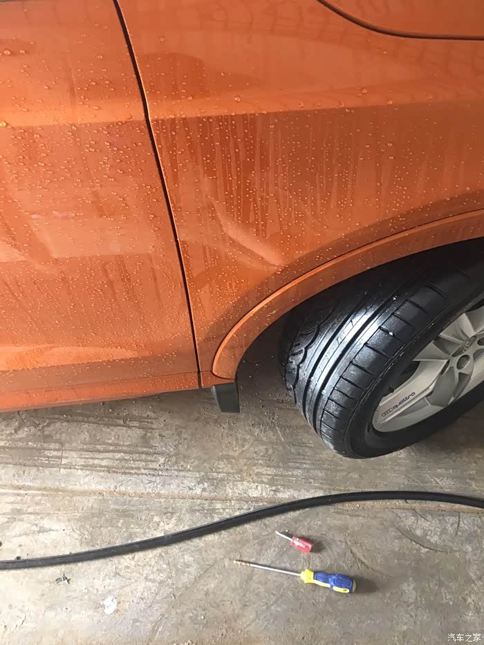

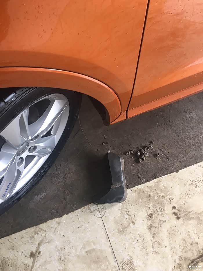

第一步深度清洗车子,拆掉挡泥板
拆,洗

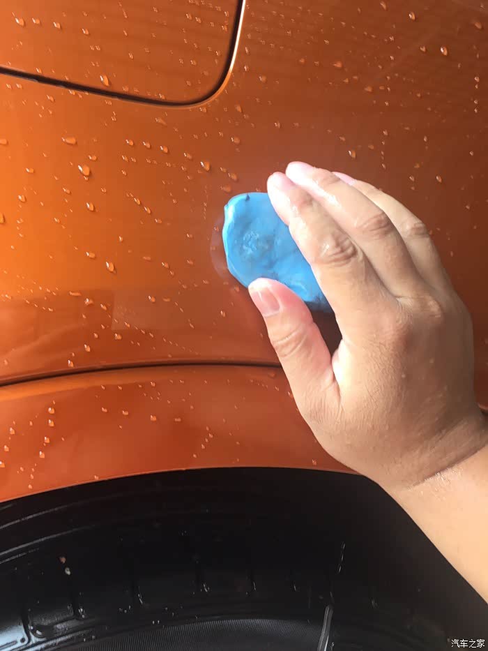

3m洗车泥,这个必须得用,整车下侧最脏,好多柏油点,一点点抹啊,
还是深度清洗

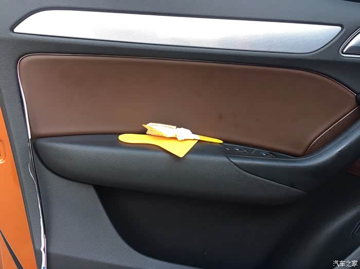

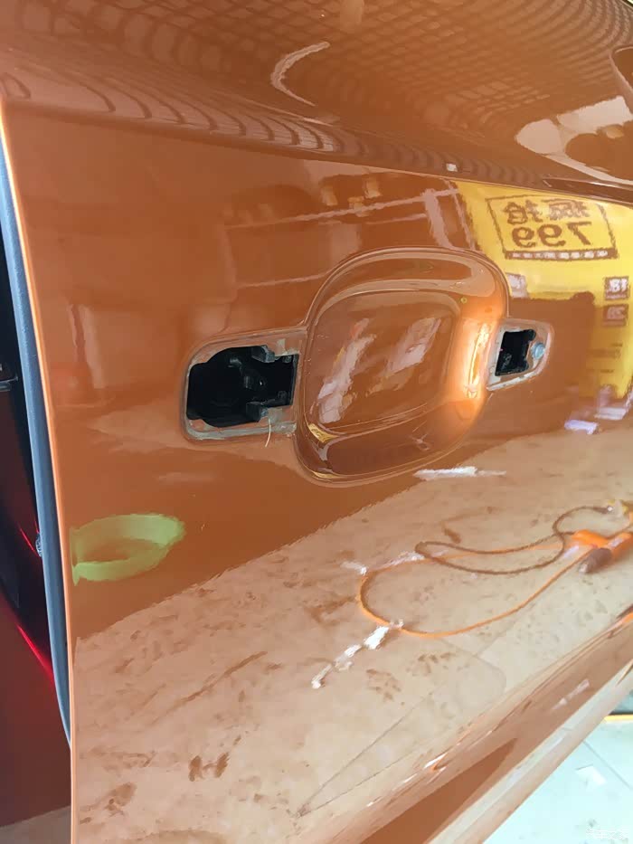

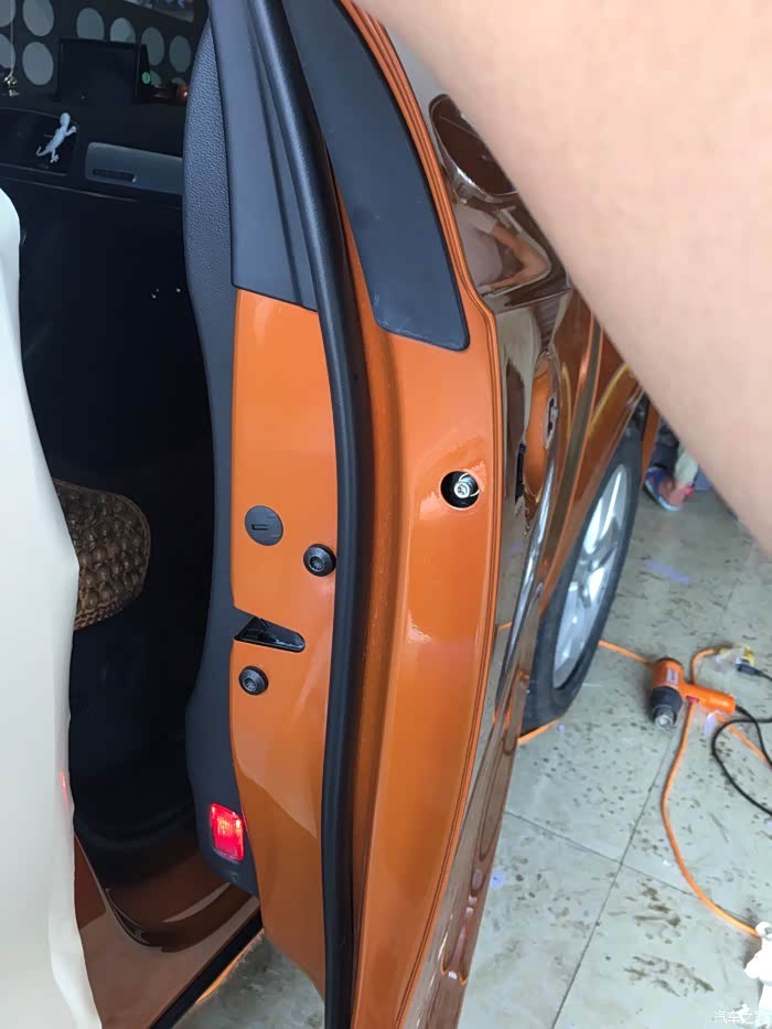

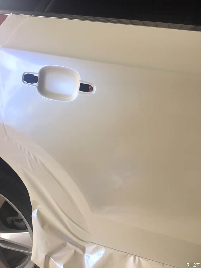

拆门把手,这车好在不用拆门板就能拆掉把手,我是最怕拆们板的,异响太多
把手很好拆,前几天自己贴的门碗贴也要撕下来

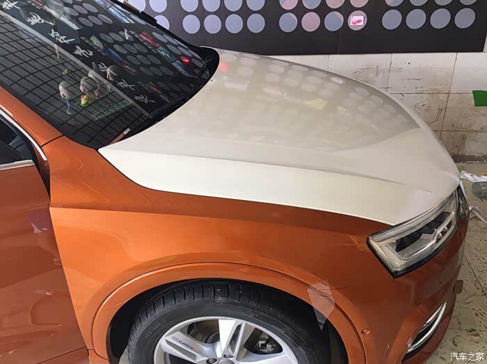

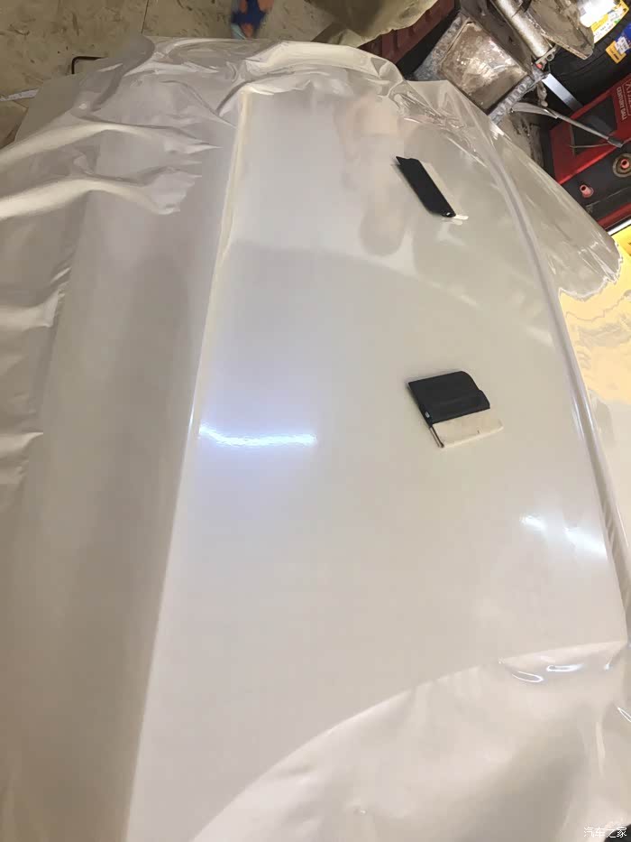

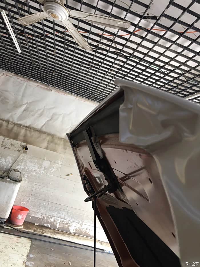

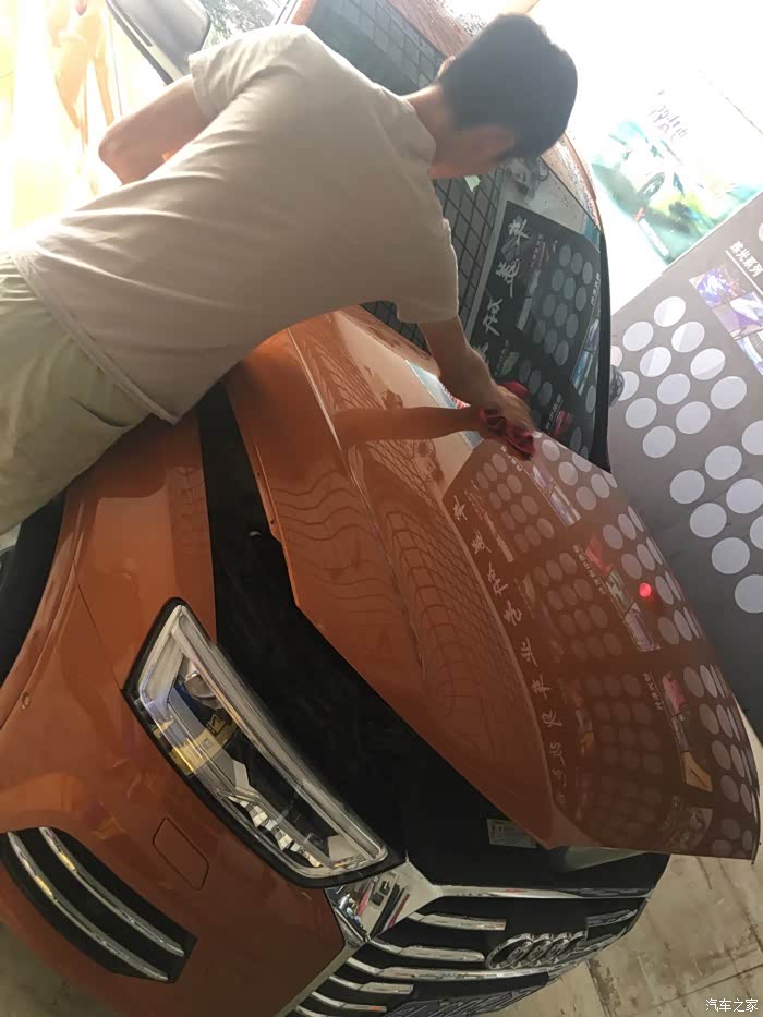

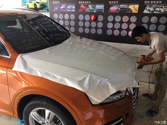

先从引擎盖开始,贴膜他“主刀”我打下把,再说贴膜也不是一个人的活,我从09年没出安卓苹果就开始贴手机膜,收边收角细活比他活好
边缘部分得用烤枪加热才能拉出形
白变蓝
收边,个别地方需要提前抹点3m助粘剂
机盖完工

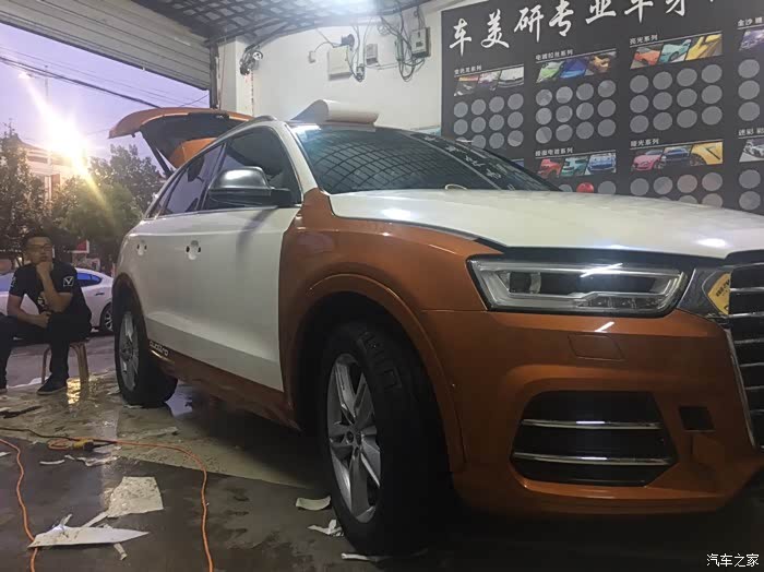

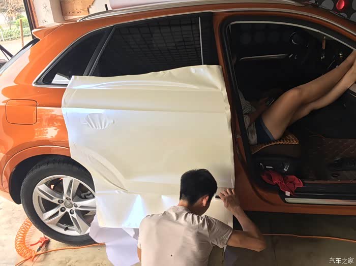

小伙子在那贴门
门碗划孔小活非我莫属
到傍晚了这才贴了这一点,他店里总是有活,我自己车自然收边收角要细,请忽略旁边那个2B青年,大老爷们非买红色车

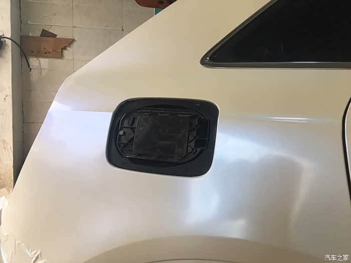

C柱,油箱盖好拆,也好贴

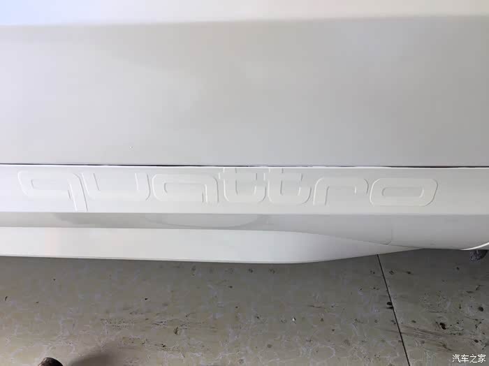

原来贴的胯疼四驱标,也懒得撕下来了,嘿嘿,这一贴反而有点科技感哈

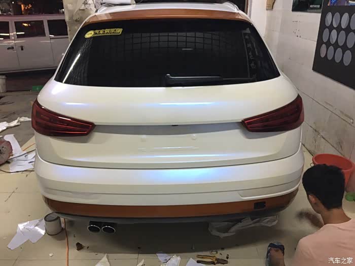

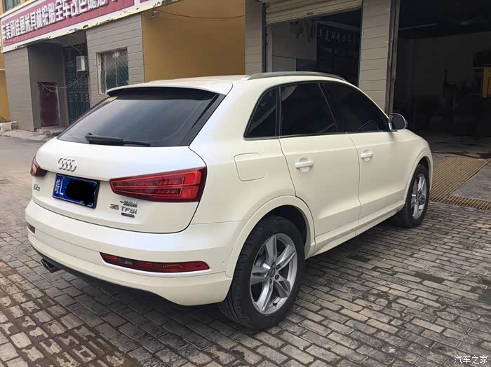

屁股,白白胖胖的,看着咋样咧!哈哈,不要想歪了!!!其实这已经是第三天了,加班了!这个熊孩子店里有活,我店里也有,都是挤时间干的……
车标啥的都是我恢复的。刚开始两个3还贴反了

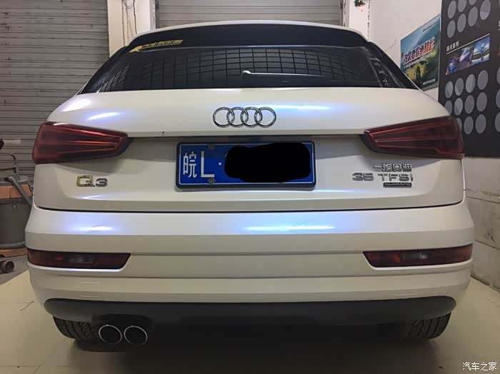

成品
45度
性感的屁股

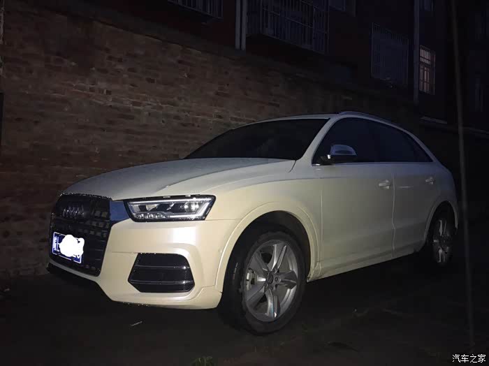

晚上,雨天
对比下,拜拜了,我的骚橙!

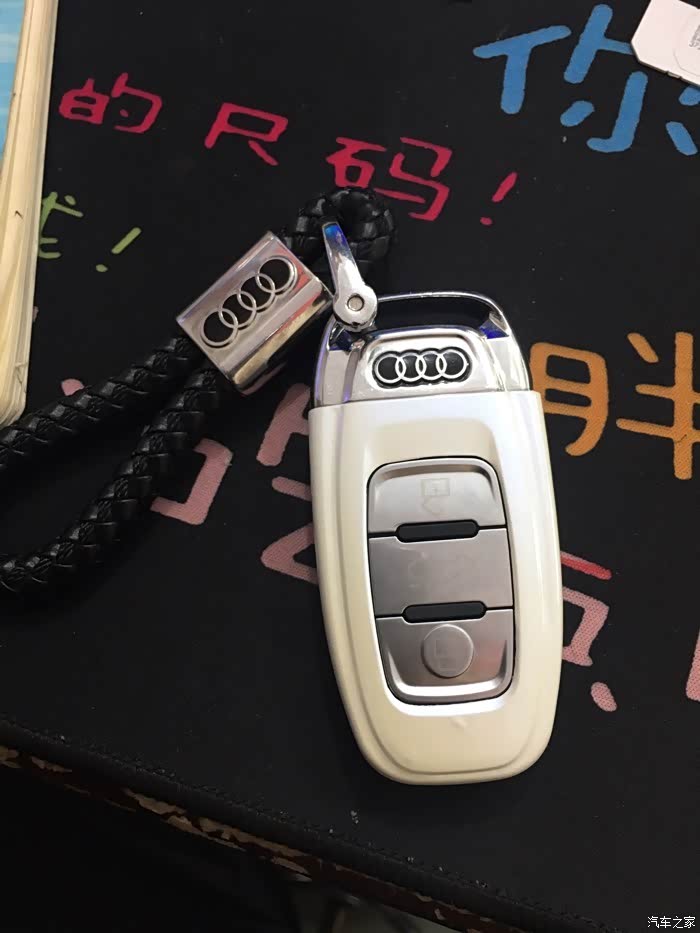

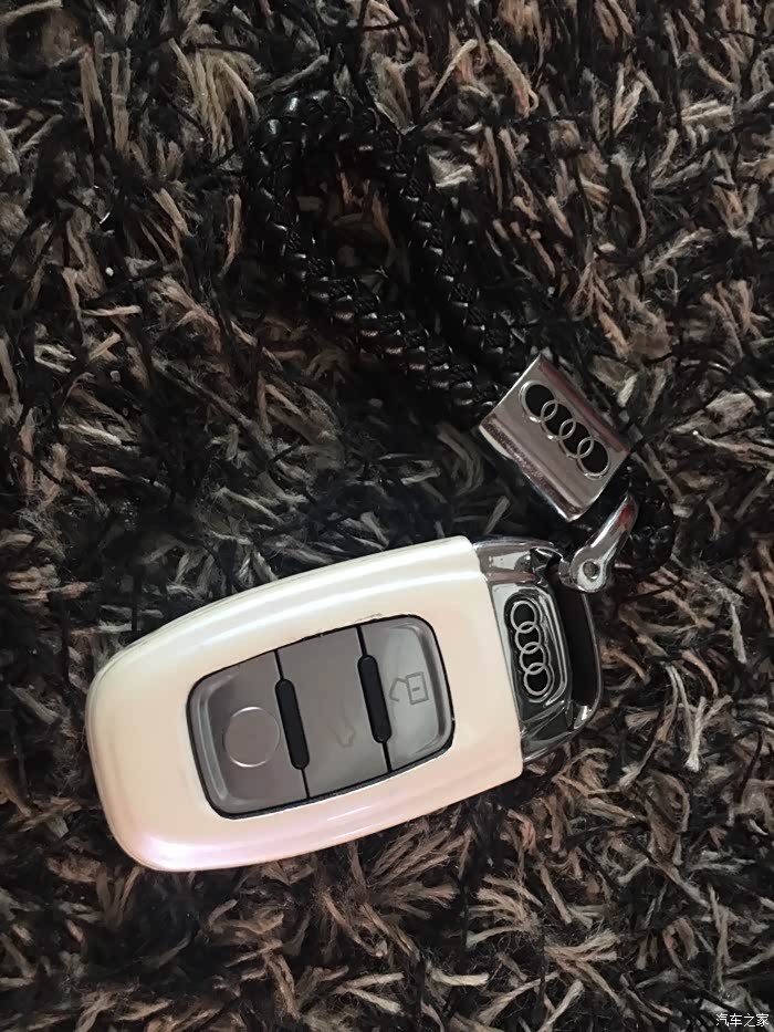

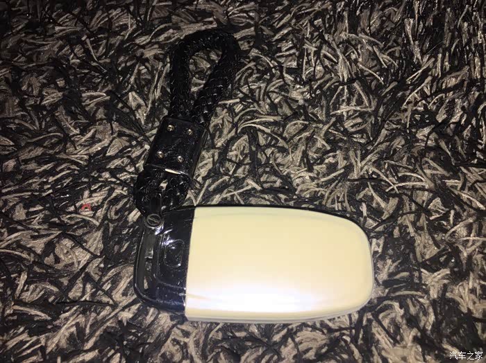

钥匙也要美美哒

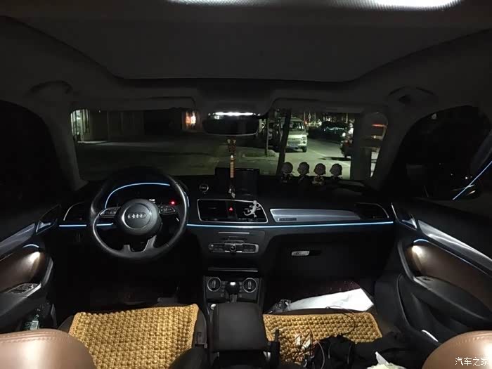

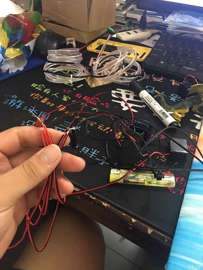

C氛围灯篇(黑色驱动器上端接的是12但是输出端就是110v,如果装一定要做好绝缘保护)

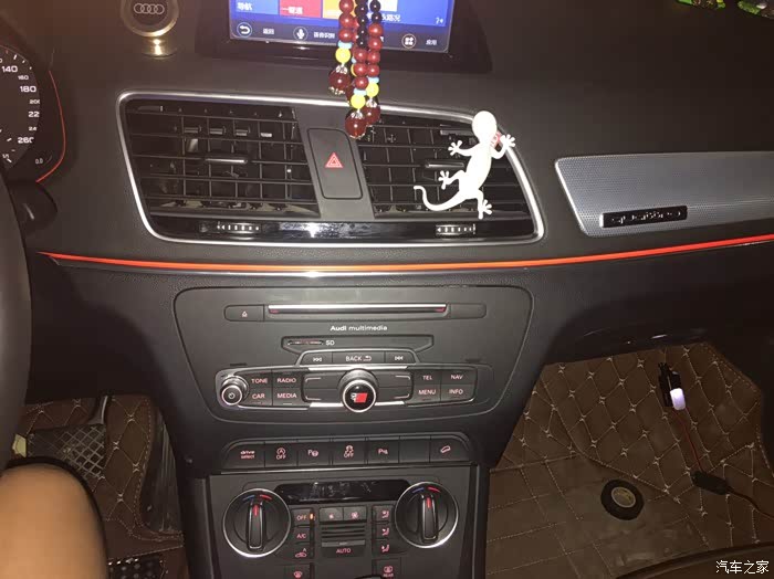

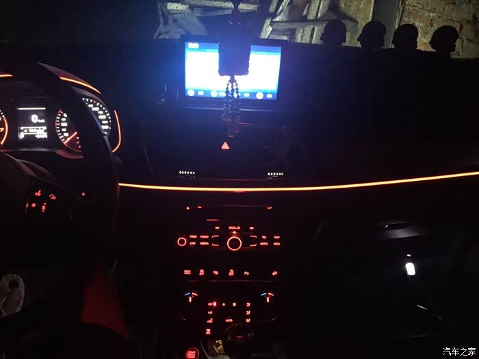

别问我哪买的灯带,避免广告嫌疑自己寻去,最初考虑到原车按键灯是红色,就买了红色灯带,试了晚上效果还不错,就特么白天,本来我中控贴了一根银色亮条白天看起来太山寨了,果断换了白色
这是晚上红色效果,很和谐,没毛病

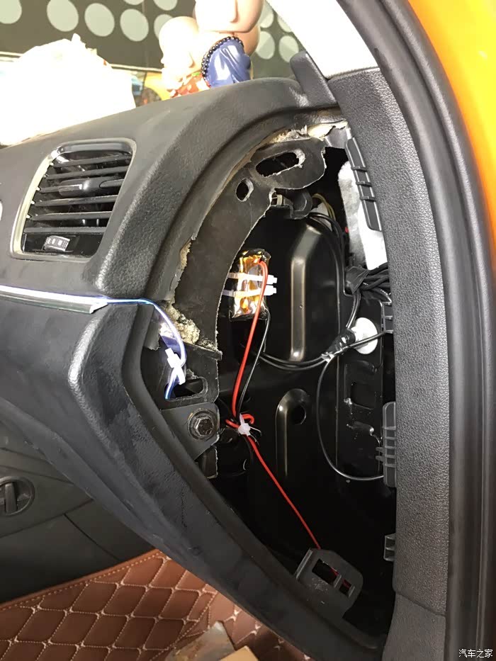

中控取电方法好多,我接的副驾原车脚窝灯,一是能跟自动大灯一起工作,二是主驾那块东西太多,怕不安全,我个人还是不建议接acc因为一旦启动车子就会工作,且白天看不到……驱动也有寿命吧。

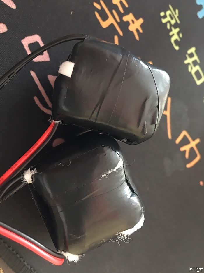

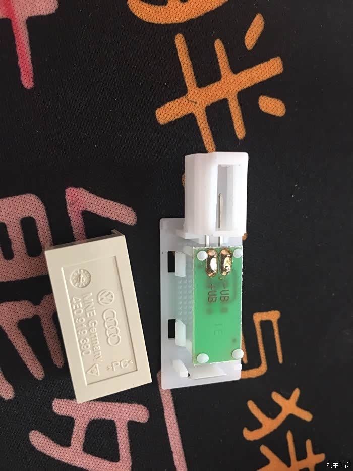

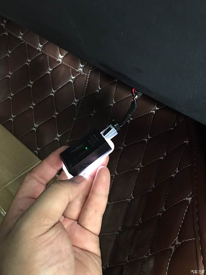

副驾那用两个白色扎带固定住了驱动器,原来驱动是黑色小方块,无奈工作时候有蜂鸣声,随手小了点止震板包上,当时没有找到隔音棉,想外面还有盖子无所谓了,但夜深人静时候不发动车子仔细听还是有点点声音,
中控全景,没有用全景拍,手机拍摄,水平有限。找了好久就这一种驱动,没有好的,凑合用吧,坏了就换,也不贵
四门的驱动并在一起用稳压电源测试下工作时候噪音,只能说还行吧
四门我又不想拆们板,就找了块隔音棉把驱动完全包裹起来了,外面用绝缘胶带包了下。两个一对比果然还是包起来的凤鸣音小了许多。问了卖家说驱动发热小可以包裹起来!

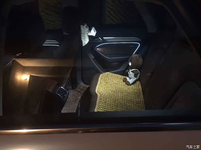

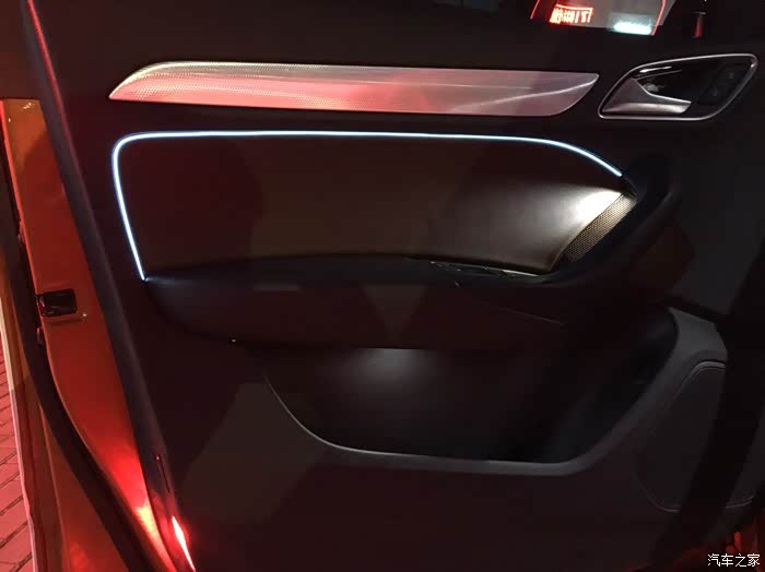

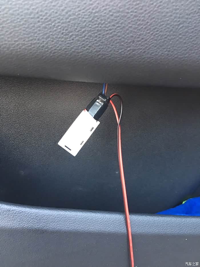

这就是四门门板储物槽上面的灯,并不是内门扳手上的,这个小灯莫非也是德国货???当然这个特别好拆,驱动取电也是从这里,一正一负
取电后简单包下,驱动器放在储蓄槽边缘,用双面胶固定槽内,完全看不出来!
塞灯带,等带上我贴了薄的双面胶,不贴直接塞进去不结实。

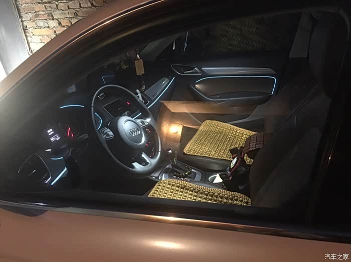

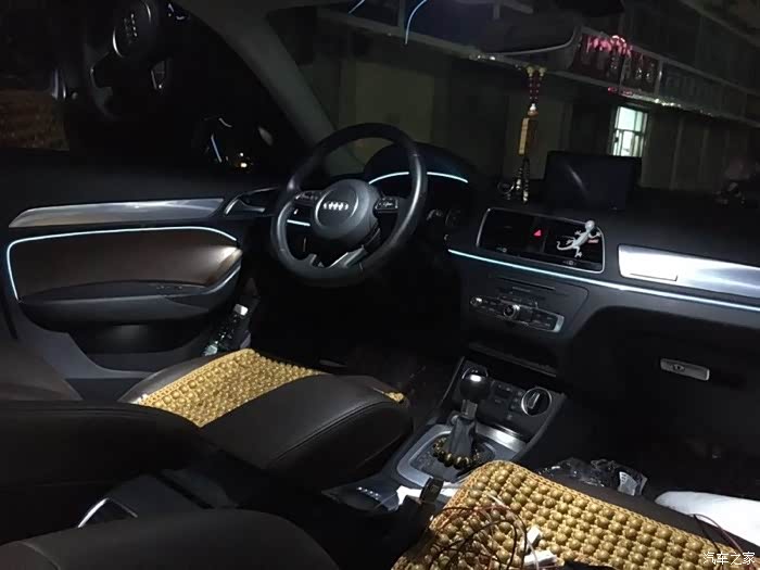

亮了,亮了,亮了,哈哈。
副驾就不介绍了,中控全景,效果嘛,因人而异,个人认为还可以,不俗
先搞了前面家门,后面有空在搞。

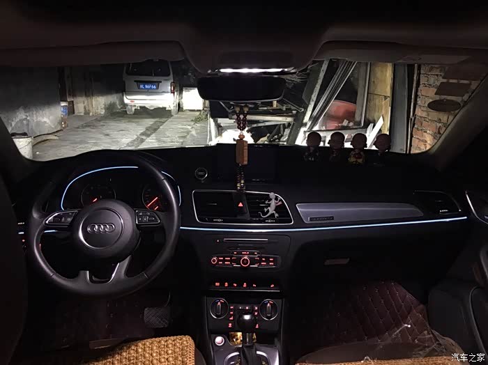

美不美,换成白色灯带中控那即使白天也毫无违和感,白天看不到灯带存在

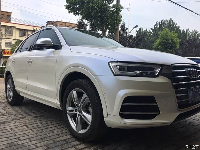

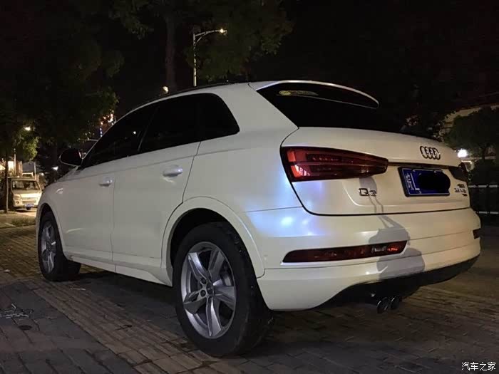

晚上随手拍,蓝白大屁股,这膜阳光下有淡淡蓝色,整体还是像日系车那种有点泛黄的白,但换个角度就有蓝色反光
备注,氛围灯(黑色驱动器上端接的是12但是输出端就是110v,如果装一定要做好绝缘保护)
总结下吧……银耳价格不高,但是**满满哈,贴膜用的是合资的,国产质量怕不好,效果质感都不错,且不会留胶。自己朋友关系很铁,也没花多钱,别问价格,我不会说的,人家商业机密
