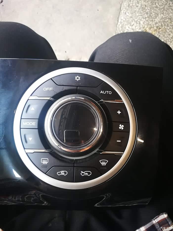

这是高配自动空调控制面板

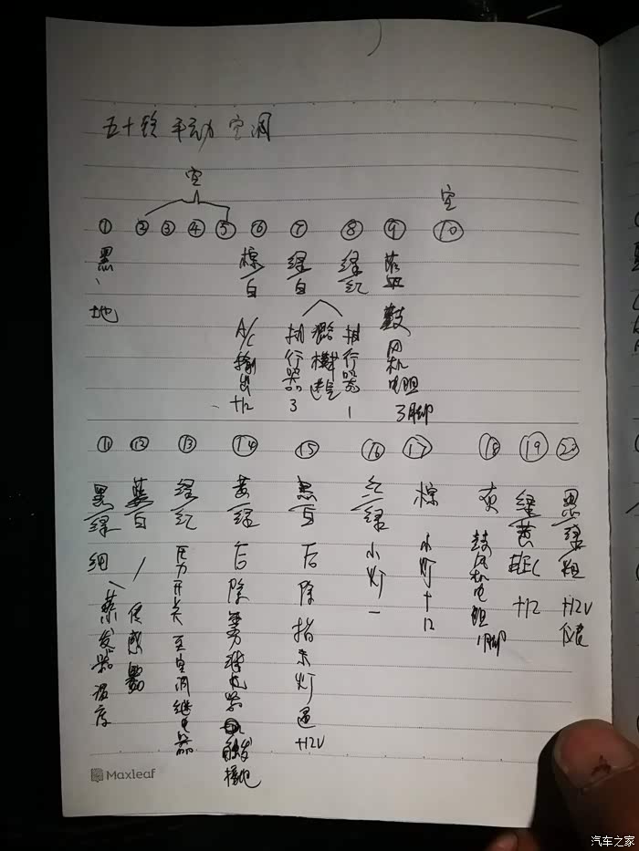

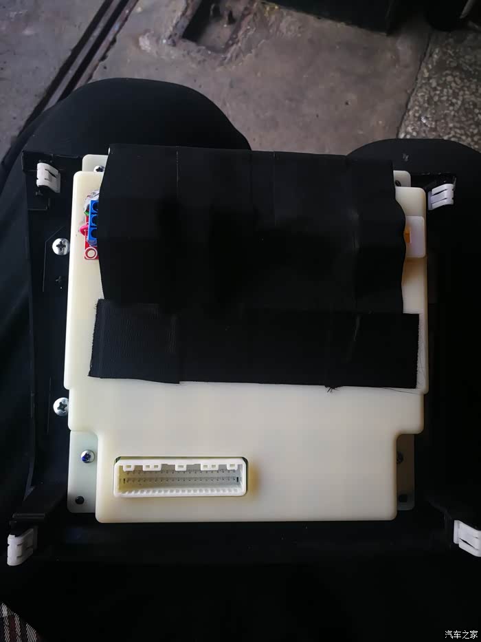

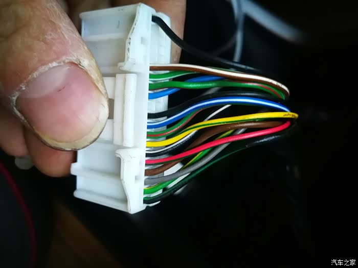

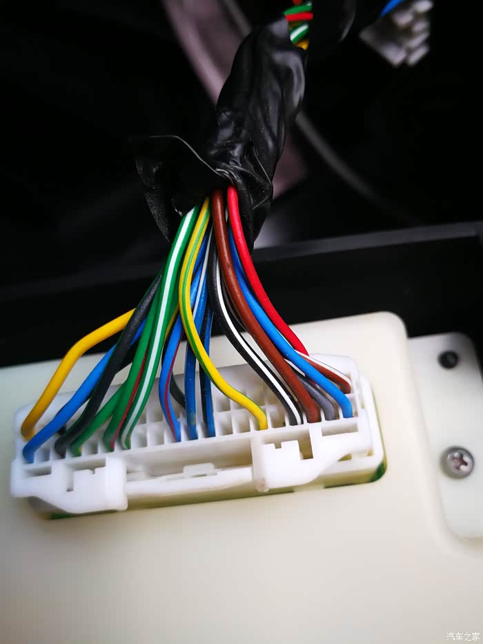

这是低配电动空调的接口
对应的接口定义

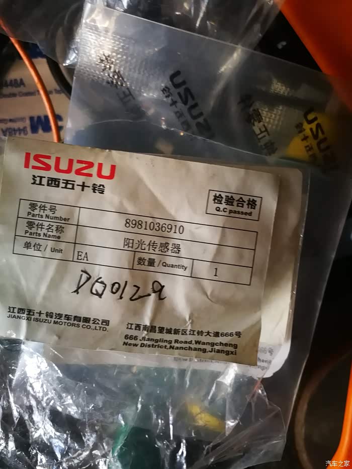

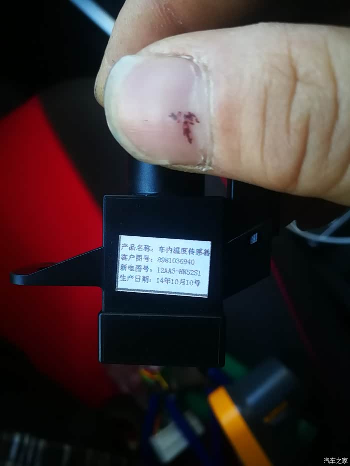

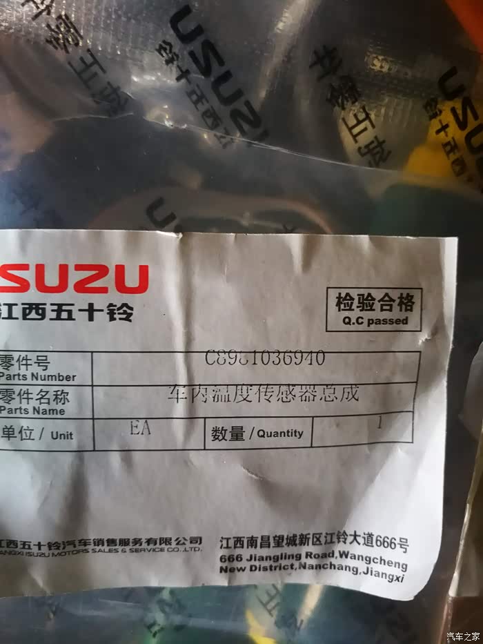

原厂的配件开工
完美改装

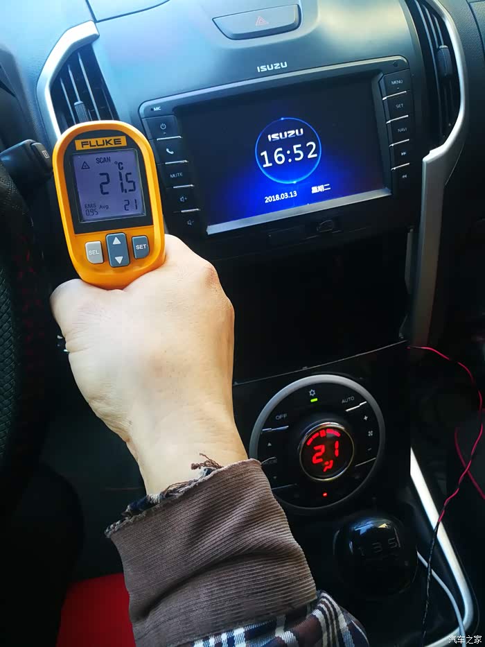

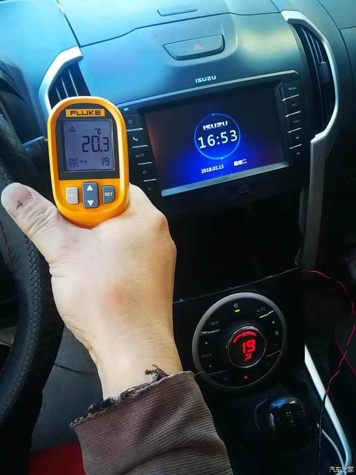

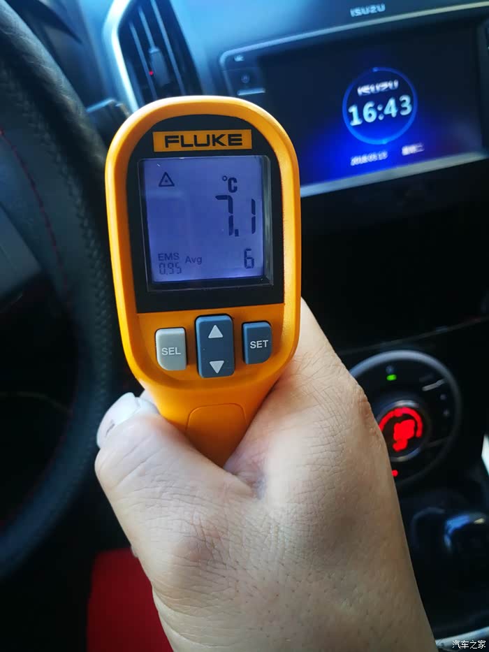

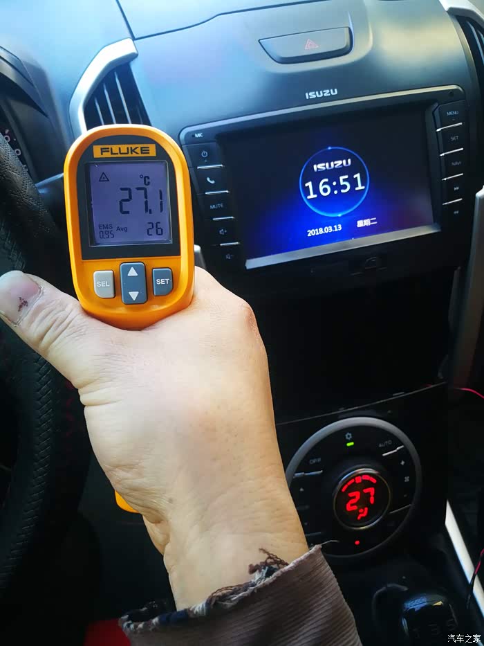

改装完毕出风口温度

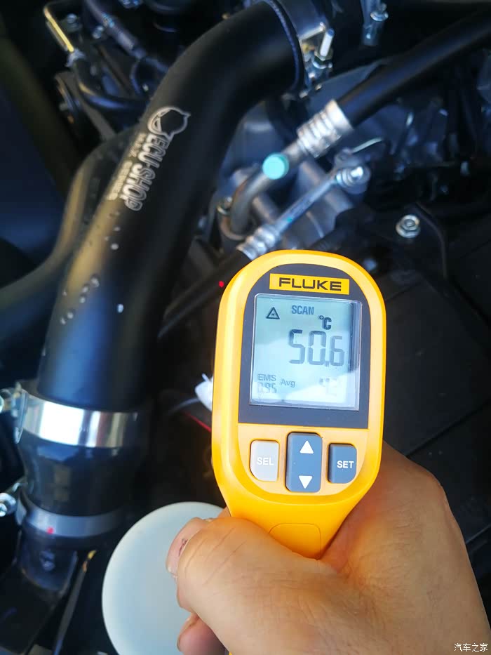

高压冷凝器温度

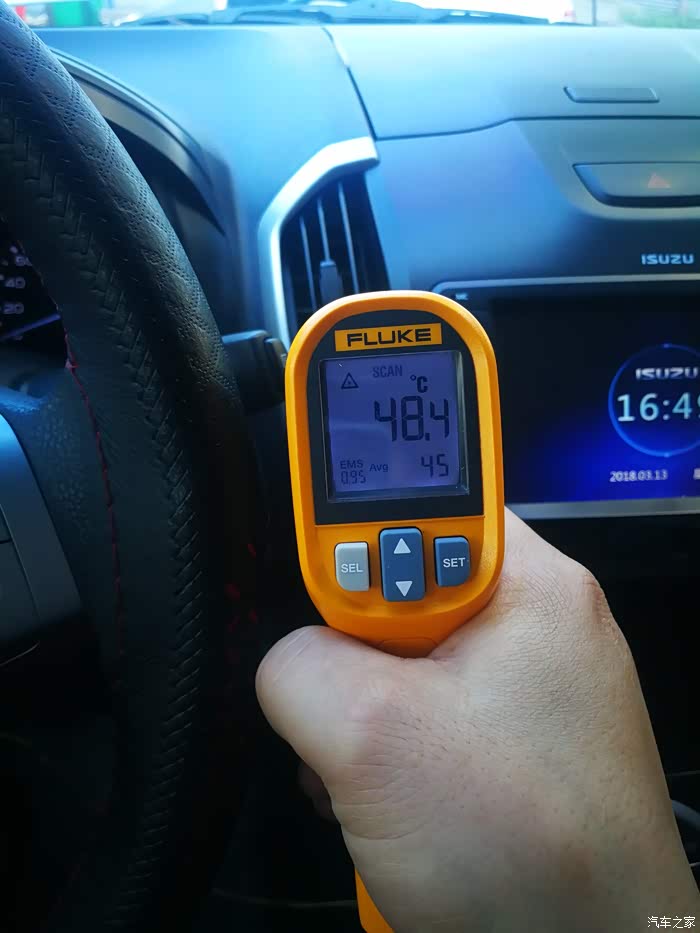

出风口暖风温度

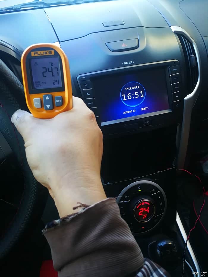

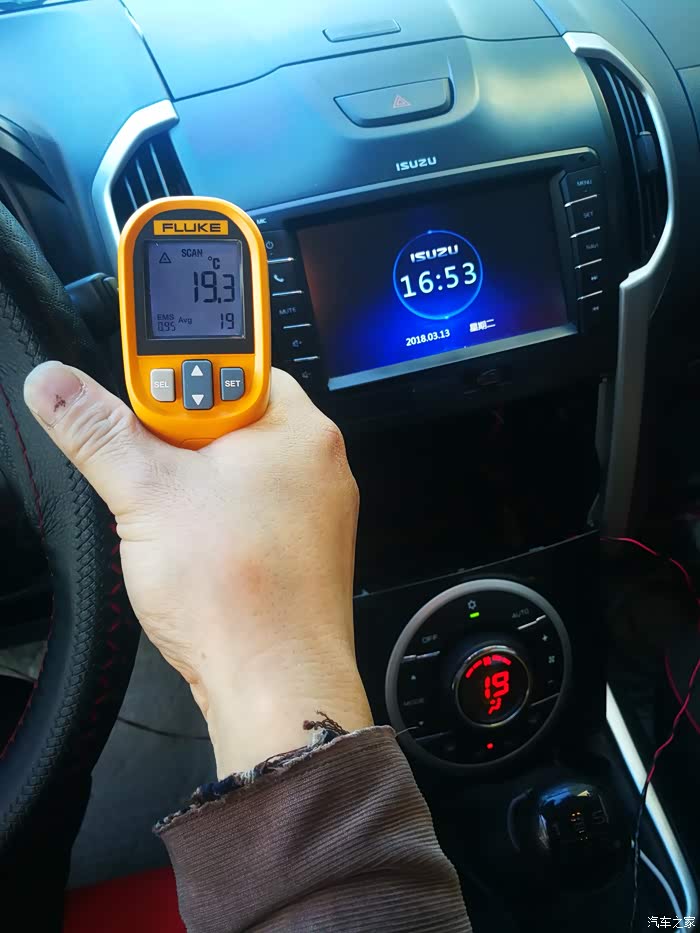

自动状态出风口温度,

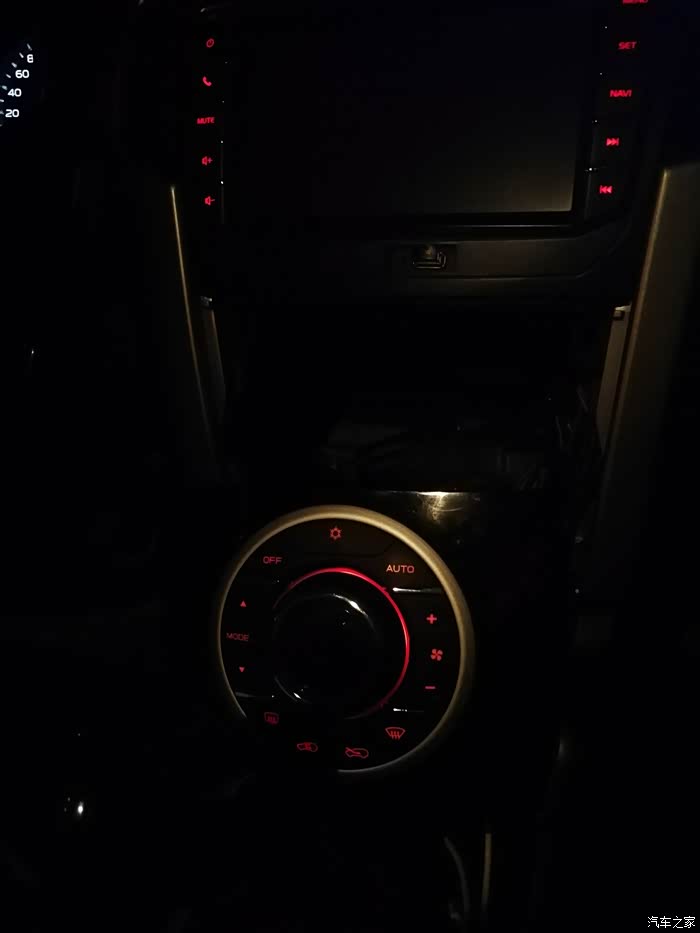

按键灯光,所有功能和原车一样??,完美收工
