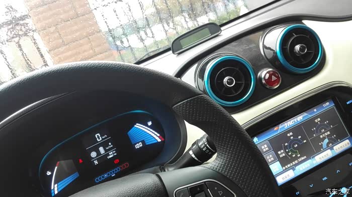

1.出发前慢充补满电,总里程11867公里,时间上午1109。出发前玻璃上的冰水清晰可见。

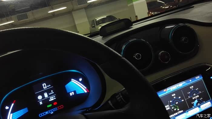

2.中午1154抵达国贸车库,总里程11888,吉利! 行驶里程21km,剩余电量89%。

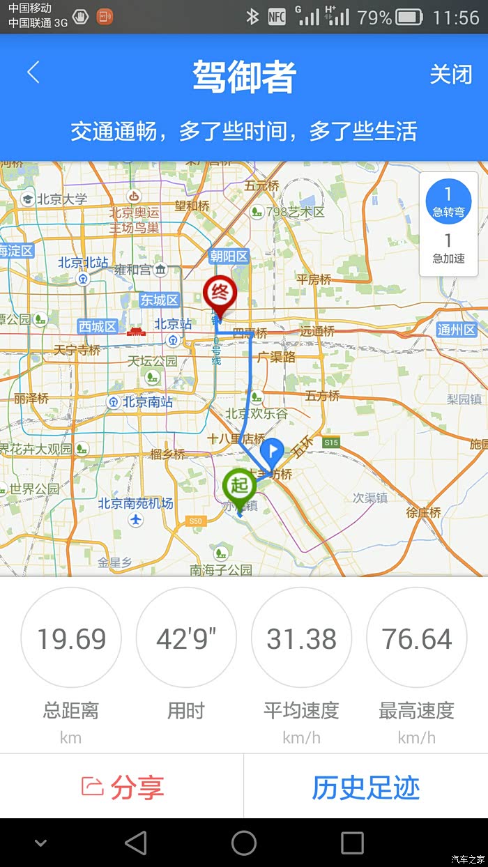

3.百度地图对这段里程的记录。一路上有小雪,雨刷不能停。京沪行驶缓慢,从四环上长安街的匝道重度堵车,其余基本畅通。

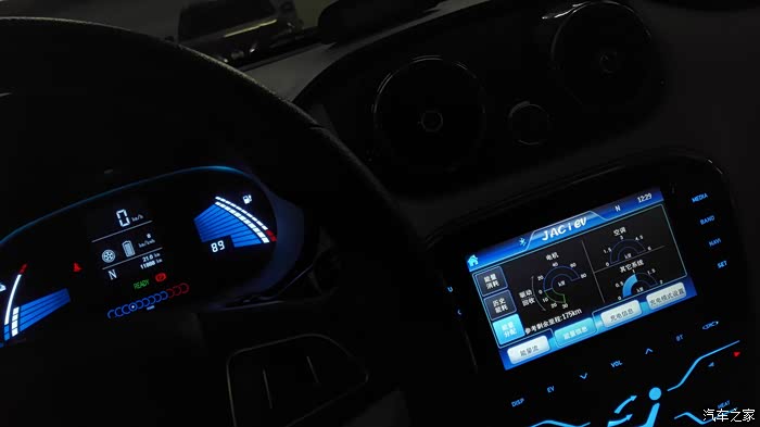

4.吃口饭暖和一下之后再度准备出发,时间是1229,总里程11888,剩余电量还是89%

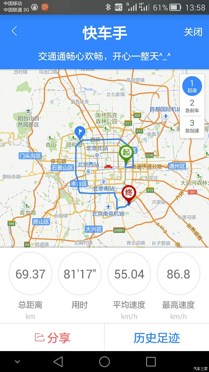

5.这次绕了个大圈,从国贸上四环,然后沿逆时针方向行驶近一圈,从德贤路上五环回家。这时小雪已经停了,除了机场高速附近堵车外,其余路况基本畅通,速度能够保持在70左右。

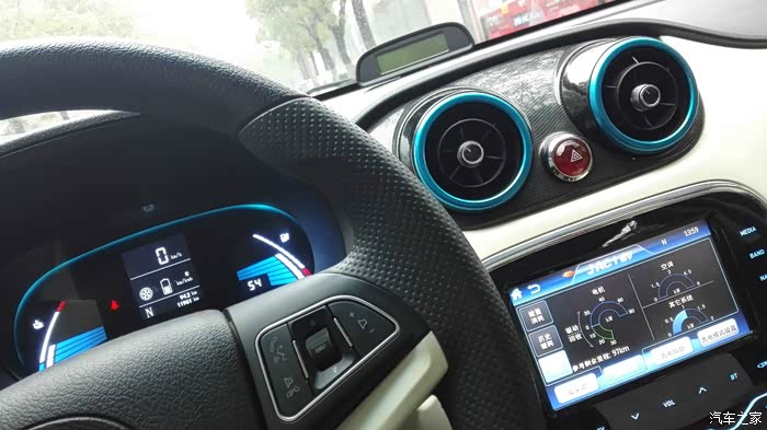

6.到达目的地后电量剩余54%,耗电46%,单次里程94.2km,总里程11961km,表显剩余里程97km。时间是1359。

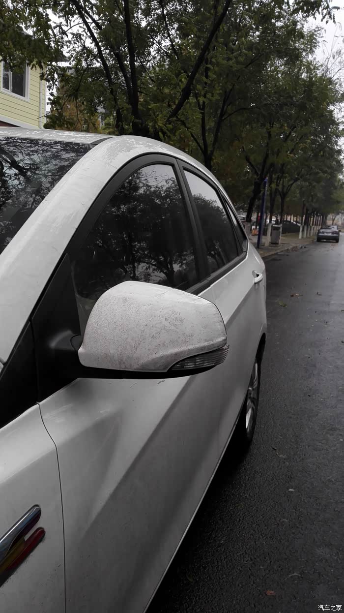

这一圈跑下来,白车已经快变成泥车了。。。
