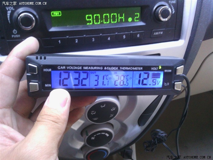

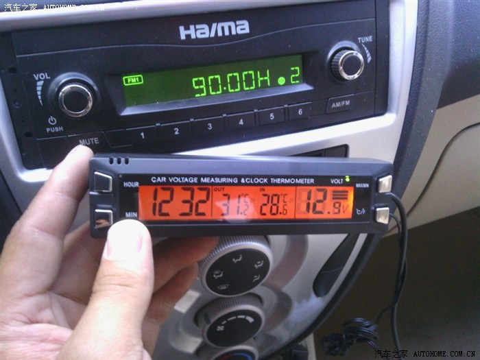

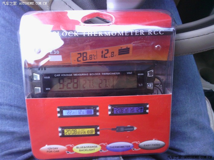

新网购了EC30四合一车载电子钟(时间+车外温度+车内温度+电压监测)刚开始我支付宝一分钱都没了 还好有泰安妞妞的大力支持 才成功买到宝贝 我车是标准款没电子时钟很不方便 更主要的是不美观 想想豪华款 夜里幽暗的电子钟背景灯光 看着爽吧(你懂的)所以我才花心思搞个试试 没想到他娘的成功了 比豪华原配的电子钟还完美 不废话上图 型号是EC30 淘宝48元 一机两种背景颜色

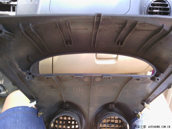

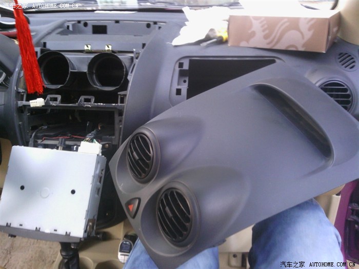

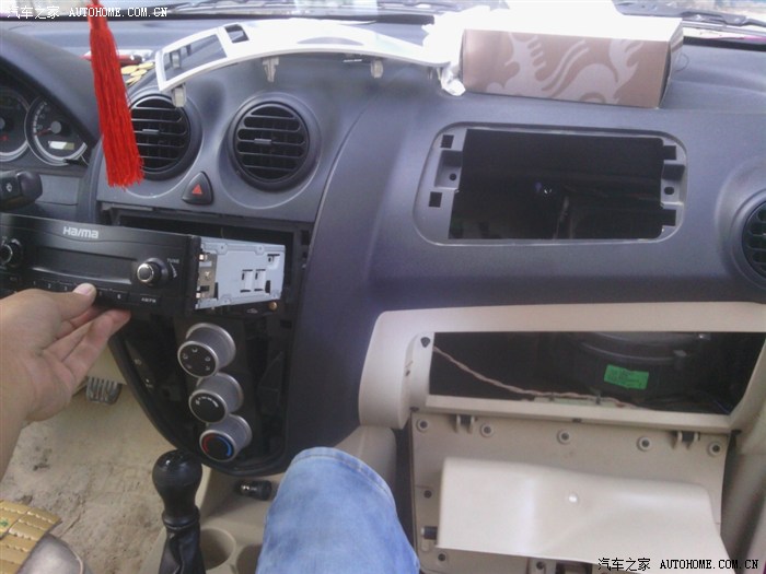

开始拆中空台
电子钟面板第一次很难拆 主要怕搞坏 但还是让我给搞下来了

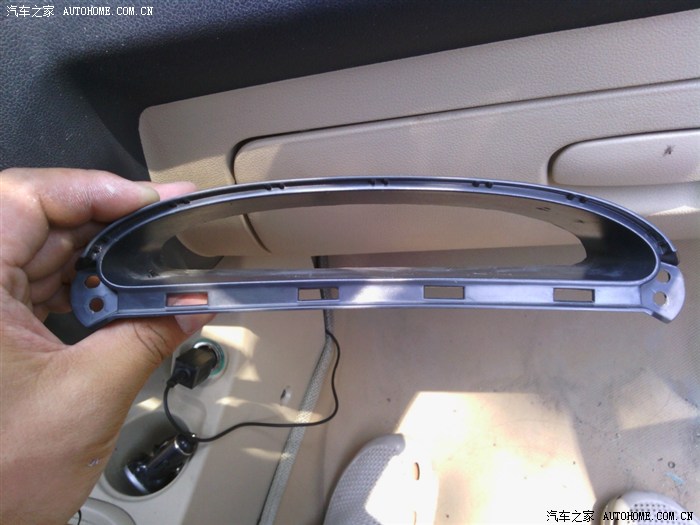

里面的小盒子和面板是分开的有两颗螺丝固定
让我的面板很受伤啊 事实证明研究捣鼓是要付出代价滴

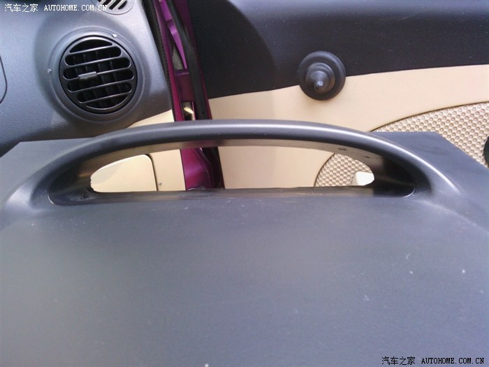

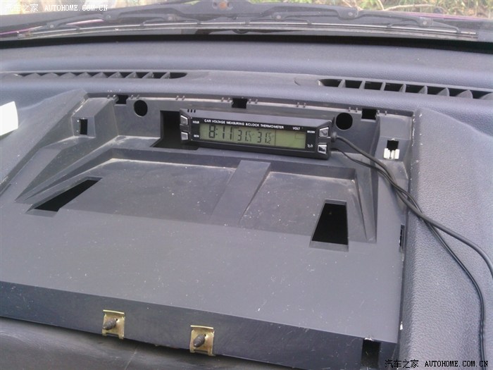

先比划比划

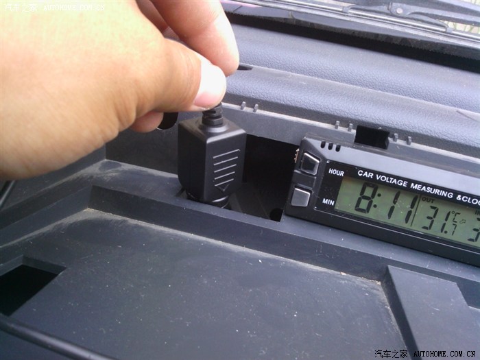

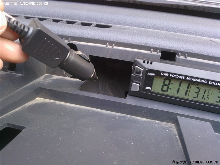

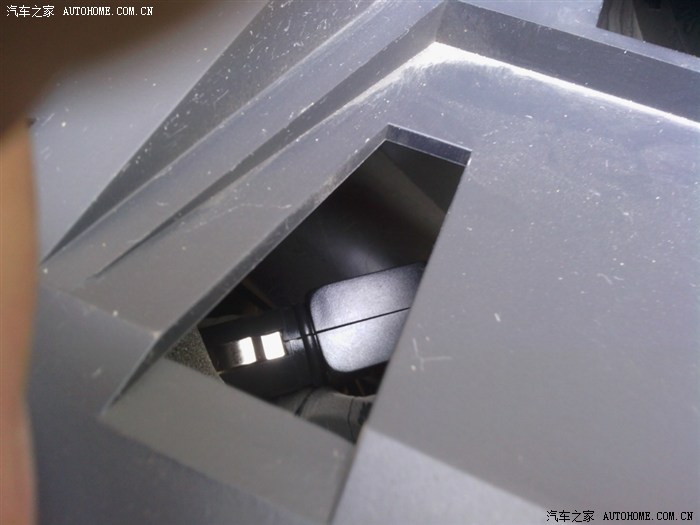

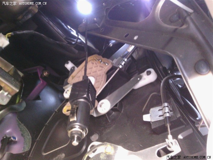

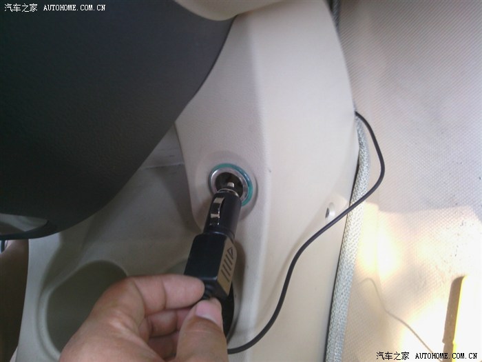

点烟器电源接头从这个洞穿下去
很容易就穿下来了
搞定一个电源线了 很美观不需打孔 好像EC30就是为王子而生的

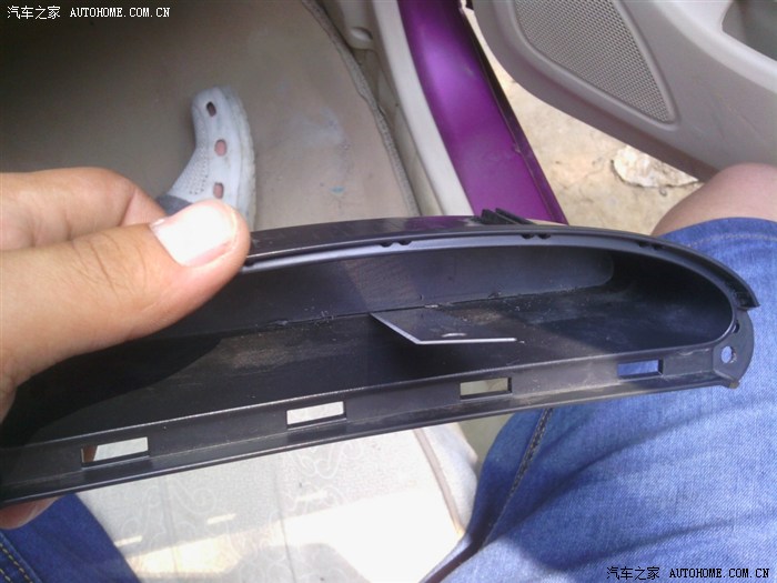

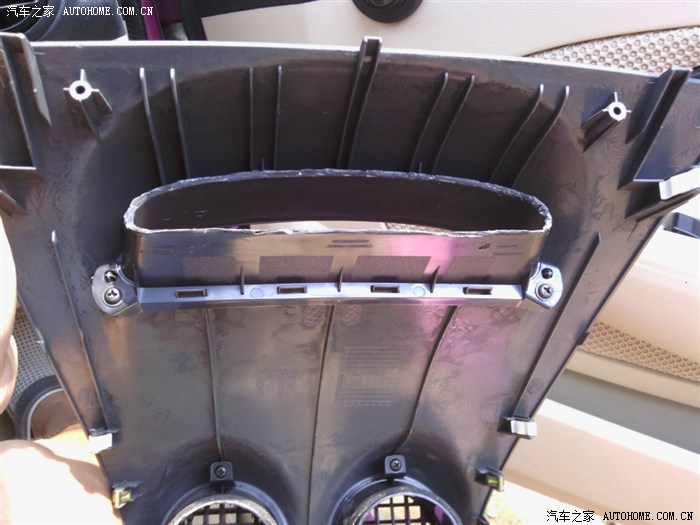

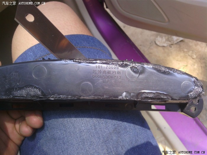

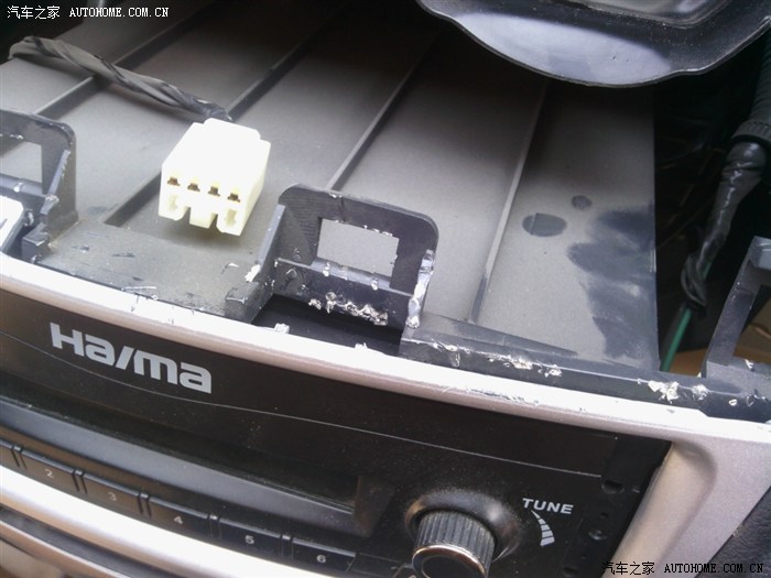

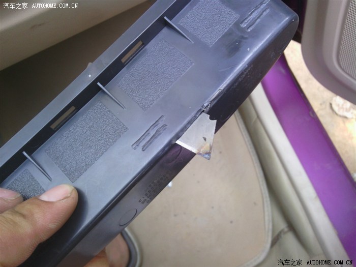

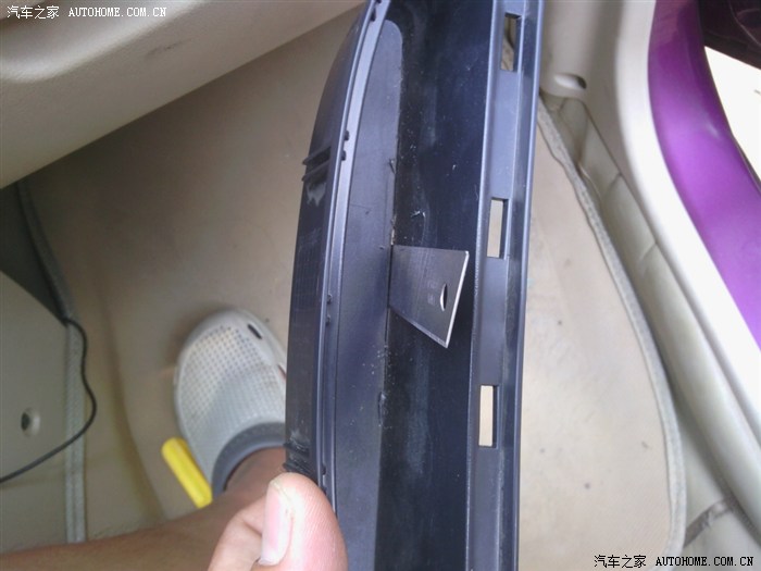

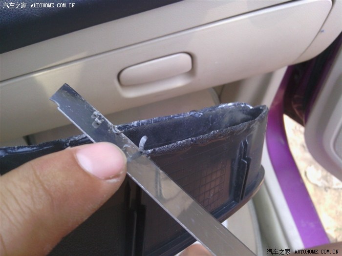

下面开始动刀了 把电子钟小盒底部面板割掉
EC30尺寸太大小盒装不下 必须有损改装

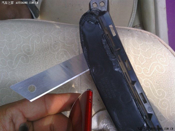

我家穷的只有刀片 娘啊 手很痛 王子的面板都是厚ABS材料 可求难弄

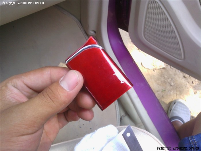

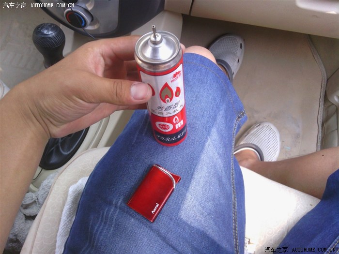

用火机烤着快 普通不行得用防风的打火机 有点塑料焊枪的意思

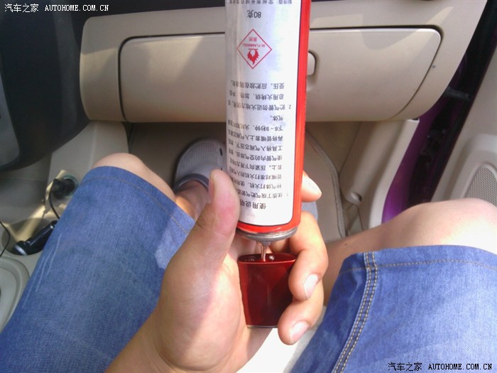

不一会 火机罢工 没气了 我有去买火机气 两块钱一瓶
充气进行中
一大半了

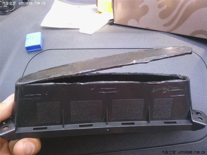

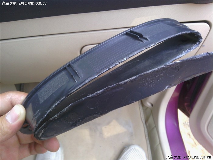

终于掉了 费我一小时美好青春
面板的ABS还是很厚的 很结实 赞一个

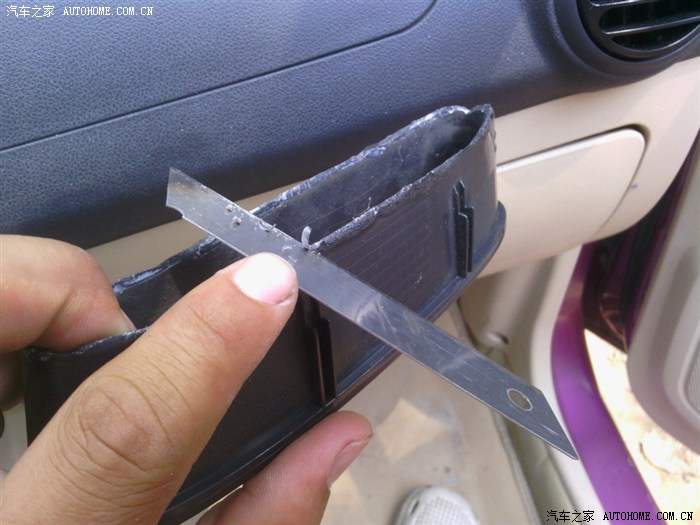

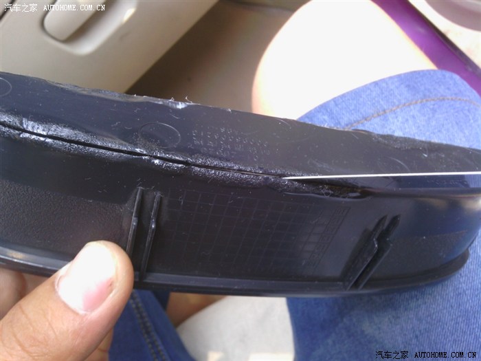

用刀片打磨一下 美观
切割完工了 纯手工

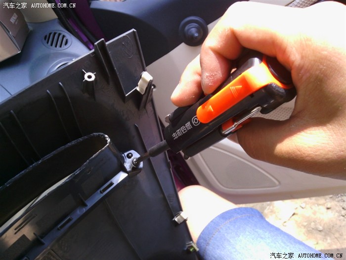

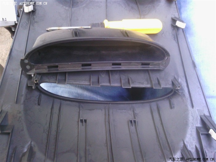

准备安上小盒
上次保养4S送的多功能螺丝刀 还有一套指甲剪套装
安上了
还不错吧我手艺 没有毛边

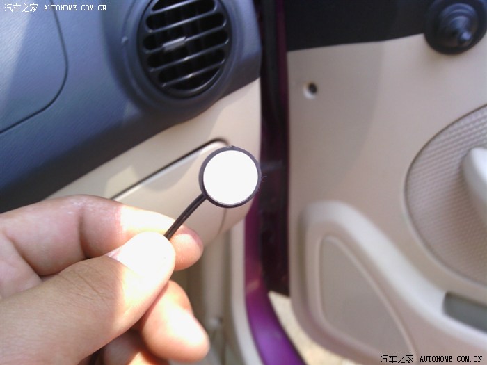

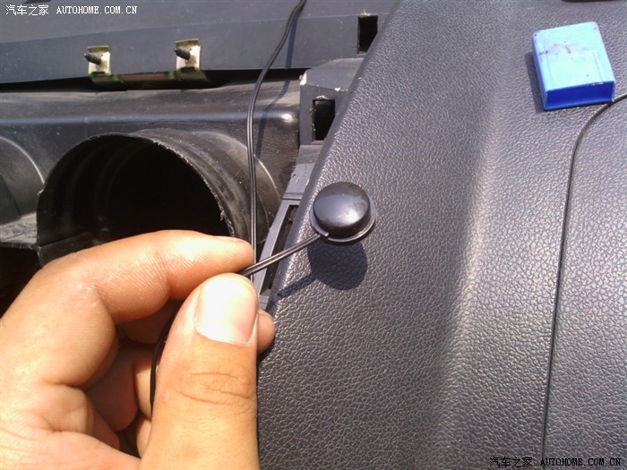

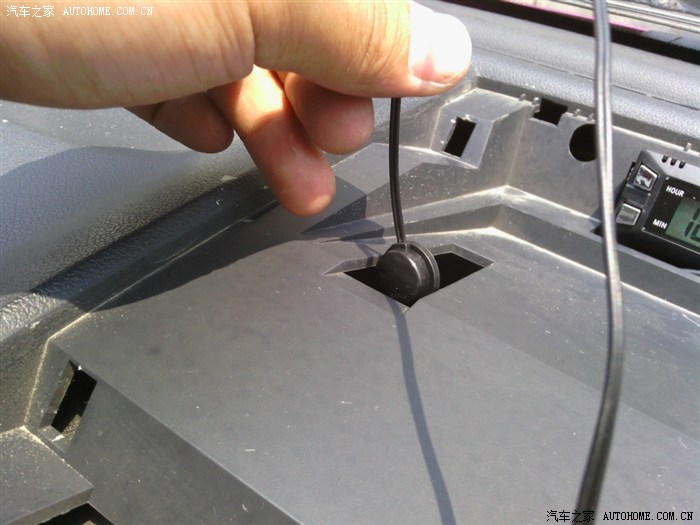

这是车外温度感应头 车内感应头在机器里
从这个洞下去

先比划比划
点烟器电源接头从这个洞穿下去
很容易就穿下来了
充气进行中
一大半了
终于掉了 费我一小时美好青春
面板的ABS还是很厚的 很结实 赞一个
用刀片打磨一下 美观
切割完工了 纯手工

还不错吧我手艺 没有毛边
